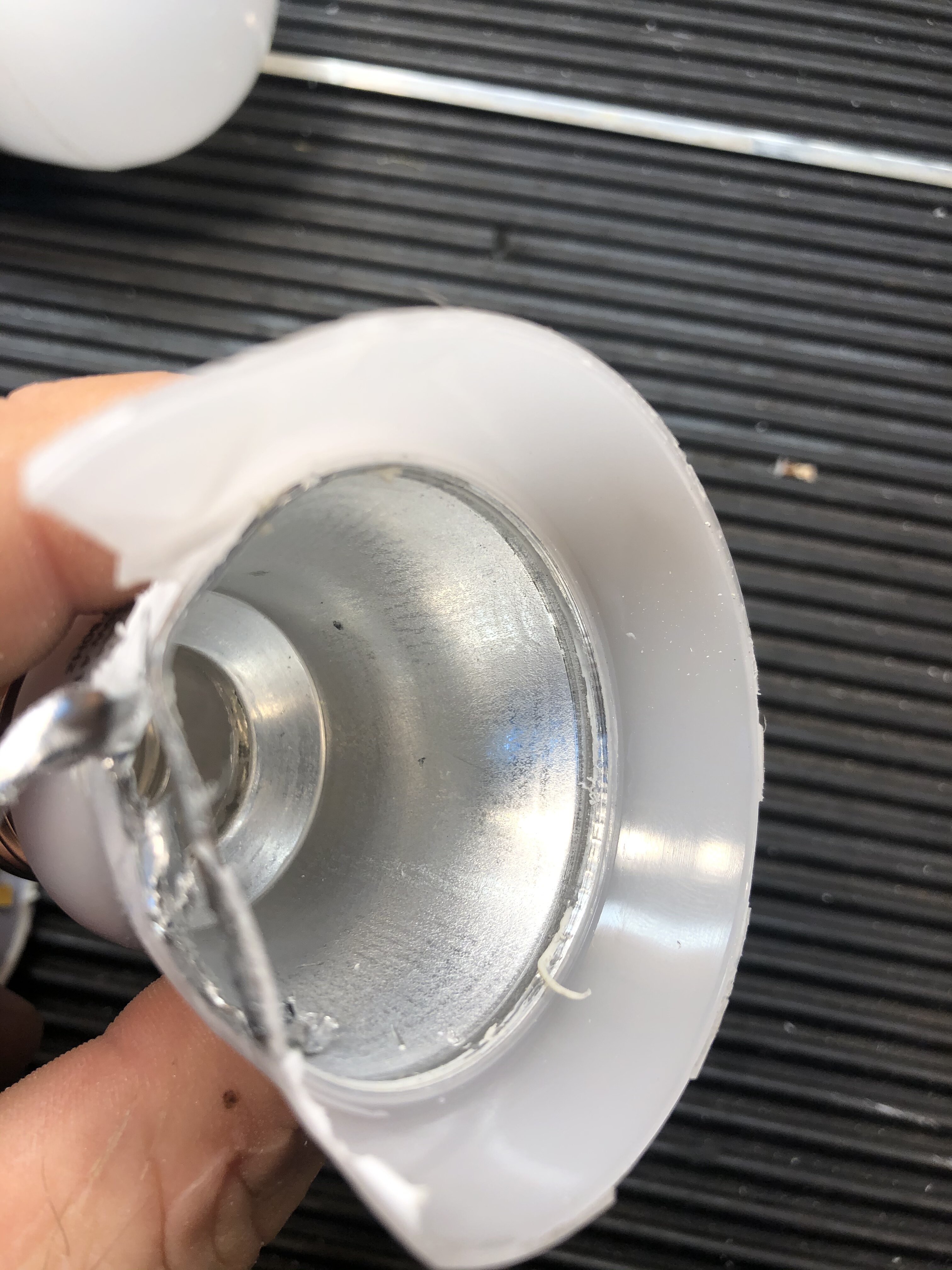

Кстати тут радиатор есть - если присмотреться, из пластика торчит торец алюминиевого стакана, на который ставится плата, где светодиоды расположены по окружности, приближенной к краю платы. Конечно это не самое оптимальное решение теплоотвода, но хоть какое-то подобие этого самого теплоотвода есть.
Но есть и дополнительный радиатор, круглый касается его по окружности. Тоже тонкий.
А вот это не дополнительный, а единственный радиатор. И он есть. И лампочка, поди, ватта 3 мощностью? А то на чем смонтированы светодиоды - это плата с алюминиевым основанием, не радиатор. Ей даже тепло отдавать некуда - в закрытом пластиковом корпусе нет конвекции. Она передает тепло на радиатор, алюминиевый стакан, который уже имеет контакт с внешней средой и охлаждает лампу. И неужели свет клином на Максусах сошелся? Больше никто в мире лампы не производит светодиодные?

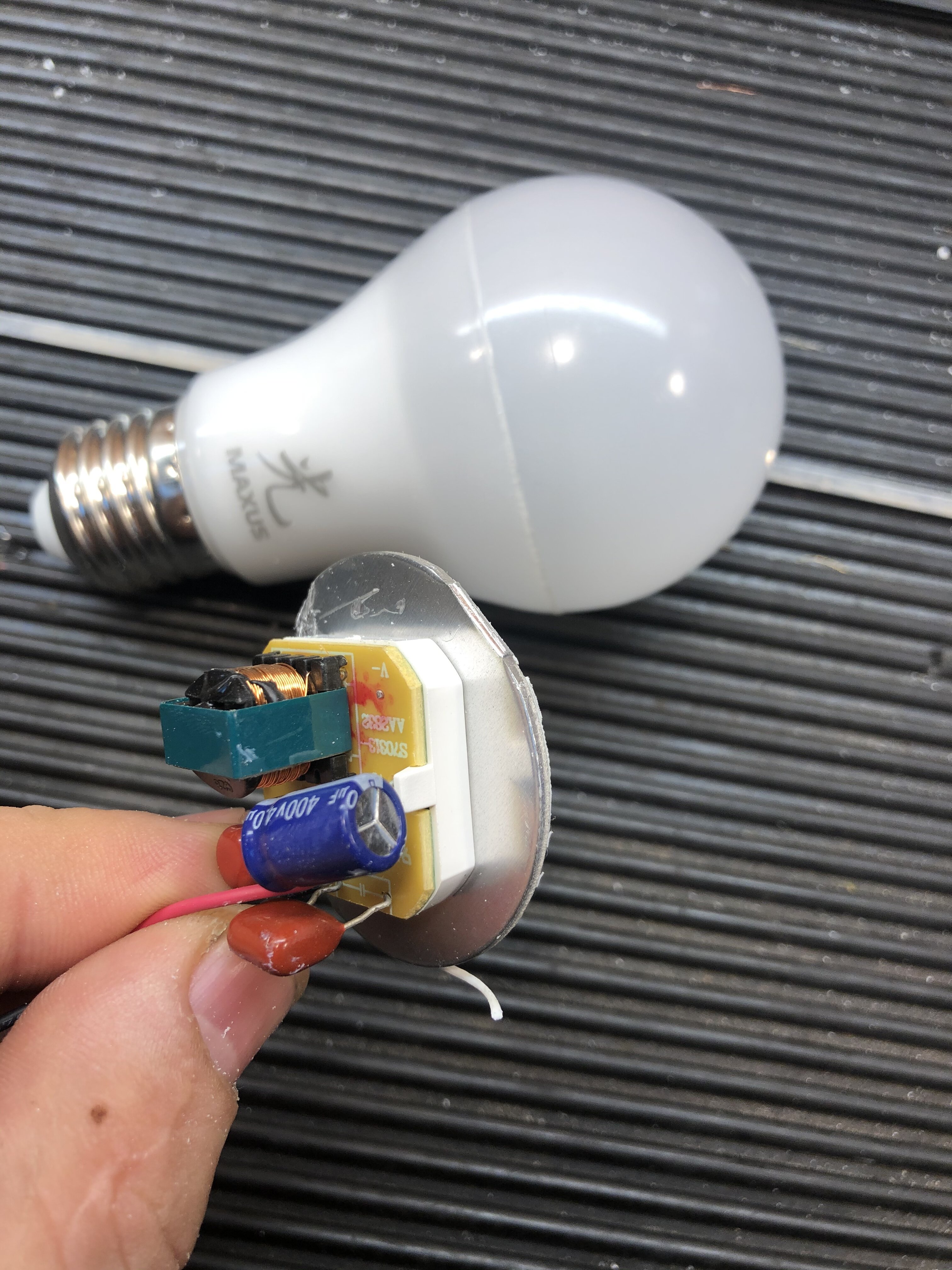

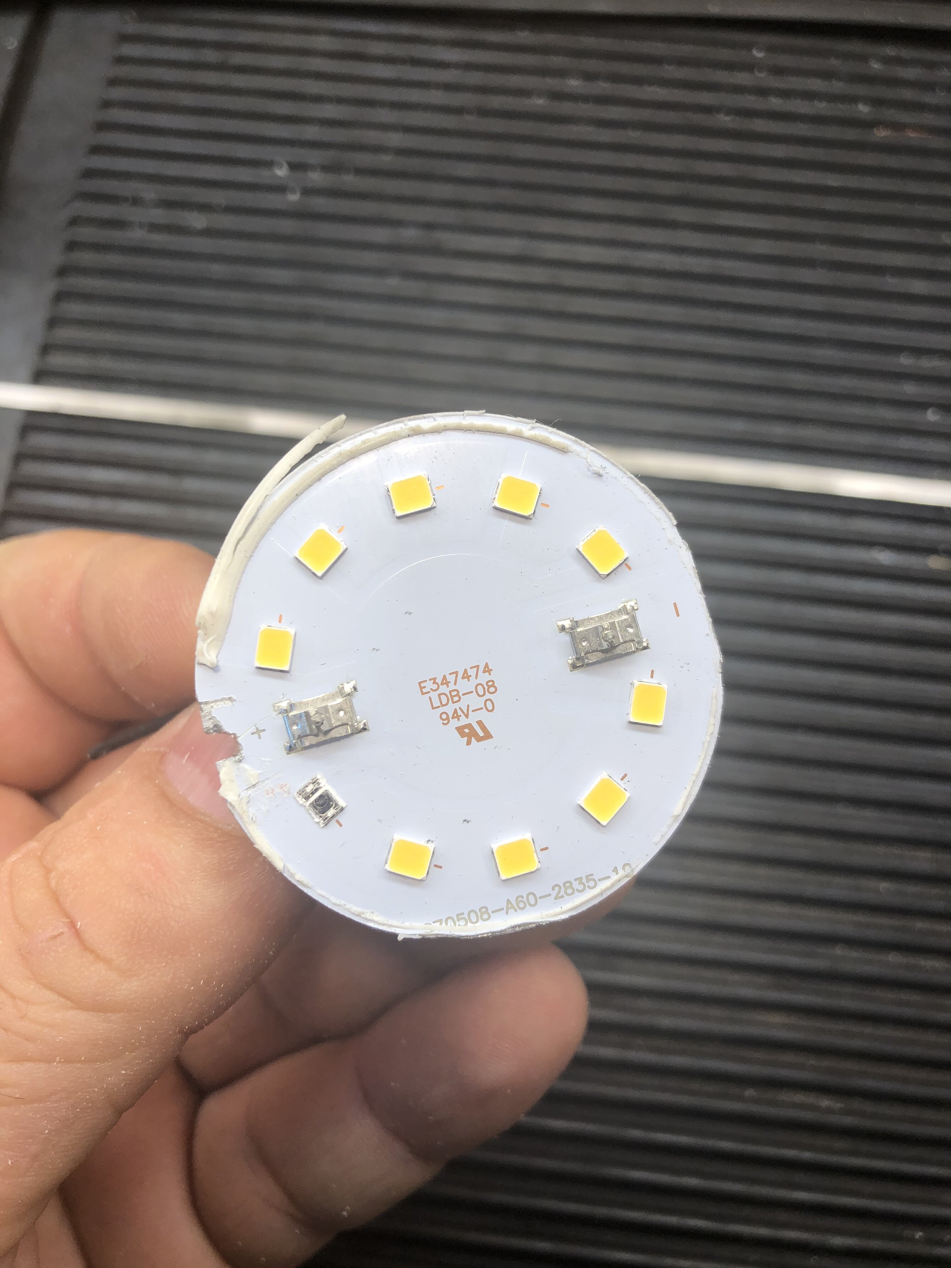

Я не понимаю вообще предмета спора. Мы с коллегой заявили, что с этого алюминиевого модуля сложно выпаивать диоды. Можно только феном. Отделить ее от диодов нельзя. Что Вы пытаетесь сейчас доказать? Я уже и лампу разобрал для Вас :-)
Обозвав его радиатором. А это плата, а не радиатор. Внеся таким образом неразбериху в терминологию и запутав. Когда эта плата прикручена к массивному радиатору - конечно с неё сложно выпаивать светодиоды, т.к. нужно помимо платы прогреть еще и радиатор и вообще непонятно зачем выпаивать светодиоды с платы, которая прикручена к радиатору.
Но если эта плата не установлена на радиатор, выпаивать их совершенно не сложно. Для этого оптимально использовать фен (или от паяльной станции, или строительный), если же его нету, то я, например, использовал 500 Вт галогеновый прожектор - поместив плату на стекло этого прожектора все прекрасно как отпаивалось, так и припаивалось. Но феном, конечно, удобнее.

P.S. Мысль про "урезанный" драйвер не понял. Если народ удовлетворяет, как работает свежевкрученная лампа, то та же самая начинка с нормальным теплотводом будет делать то же самое, но уже в разы дольше.
До определённого уровня мощности и времени непрерывной работы, это плата-радиатор. Выше этого уровня - плата для установки на радиатор.
Все же это все-равно плата. Просто до некоторого уровня мощности её достаточно для отвода тепла. И уж явно недостаточно для осветительных ламп.
Выше ж выкладывали что в драйвере в лампочках не хватает деталей. Да и на плате разведено не все что надо - из-за банальной нехватки места. Поэтому установка отдельного драйвера с фильтром от помех и полновесными конденсаторами на входе и выходе благоприятно скажется на ЭМИ и пульсациях светильника.
