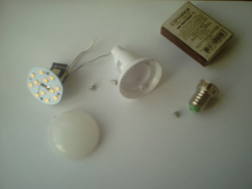

:D разобрал тут 1-ваттную лампочку сгоревшую. В ней вообще решили не заморачиваться - светодиоды и конденсаторный ограничитель тока собраны на обычной текстолитовой плате. Плата смонтирована внутри пластикового шарика колбы лампы. Соответственно все охлаждение - это со светодиодов на медные дорожки на плате, тепло из которых может передаваться только внутрь шарика колбы. Умерли все 5 светодиодов, хоть и включены последовательно. Некоторые в обрыве, некоторые в КЗ. Заменил - посмотрим сколько проживут. Кстати драйвер с электролитом параллельно светодиодам - соответственно пульсаций в 100% нету - не самый худший вариант реализации конденсаторного драйвера.
было или сильное перенапряжение, или пробой последовательного конденсатора.
Последние там чуть ли не самая дорогая деталь, и на их качестве сильно экономят.
Ну так логично, т.к. стабилизатор там, по сути, сами светодиоды. Если один из них вылетает - на нем возникает разница потенциалов вольт в 300 и может пробивать.

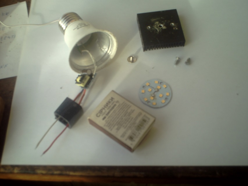

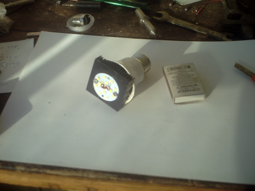

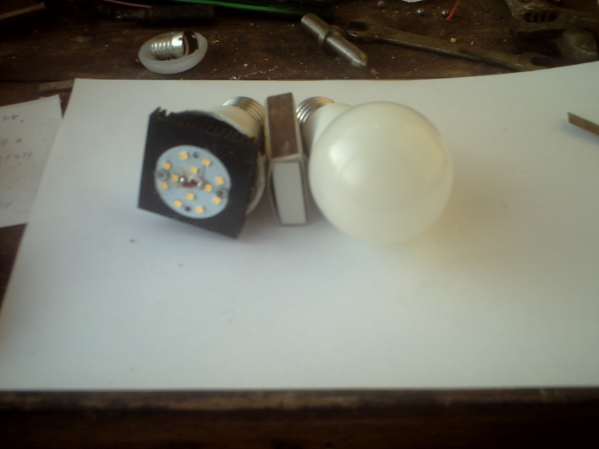

Вот этот вот, тихий ужас на 4 Ватта с идентифицирующей надписью LED-R39-R14, был с особым цинизмом раскурочен, дабы очень широким массам был понятнее смысл термина "запланированный износ". И безнадёжность, кстати, лотереи "купил, вкрутил, забыл".
С другой стороны, у производителя априори нет возможности существенно нагадить на уровне драйвера и самой платы с напаянньіми LED, поэтому, у нас всегда есть альтернативный выход. В данном случае, после получаса непрерывной работы при комнатной температуре, температура радиатора оказалась примерно как подмышкой.
Но иногда у них лопается терпение, и они начинают делать.

Я выше давал информацию, считаю, что основная причина перегорания это завышенный в разы ток.
От завышенного в разы тока лампочки бы сгорали еще при проверке в магазине. Но ток может быть максимальным для светодиода или слегка завышен - это да. При неважном охлаждении это приговор.
А Вы не находите, что если ток завышен (да он на грани, светодиод держится), то расчетная поверхность теплоотвода должна быть тоже в разы больше.
Не было б превышения по току, то и жили б они на много дольше, даже пусть с теми недорадиаторами.
Превышение может иметь место, но не многократное. Светодиоду много не нужно, чтобы сгореть, все же прибор нежный. А о теплоотводе я же писал, что он не способствует длительной службе и высокой светоотдаче.

И куда его в таком виде теперь вкрутить.
В ж... елезный патрон Е27. Влазает туда ещё лучше, чем очень красивое изделие справа.
РС кулер еще добавьте.
Если я добавлю ещё и кулер, подмышкой может появиться чирка.
