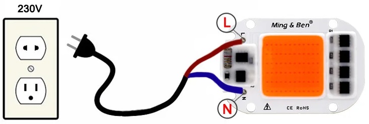

СОВ матрица (50 Вт для растюшек) - под неё (примерно) от 5000 см2 планировать?
5000 см2 - я так понимаю, это пол-метра на метр (ну там ребра, суммировать их площадь, все дела).
Собственно вопрос: не подскажете, как вентилятор поможет (кулер от компутера)? Или не баловаться и измерять температуру?
Меряйте температуру, выше 50, это деградация и смерть для светодиода.
Поможет если взять его вместе с радиатором
и не вешать туда всю мощность сразу
бо тепловой пакет процессора типично в этих же пределах
но температура там больше чем желательно для светодиодов
температуру, конечно же, измерять
и в зависимости от нее ток ограничивать
тогда не паля светодиодов можно просто
терять яркость если охлаждения мало
и добиваться нужной экономно
Разные рекомендации по выбору площади радиатора
обычно для полупроводников где температура 70-80-100°
а раз нужно меньше — охлаждать придется намного лучше
ну и все равно сам кристалл перегрет относительно подложки
так что лучше недокачивать до максимума каждый диод.
То у меня желание приколхозить радиатор от мощных диодов (типа В200, штыревые, с гибким шунтом, страшные....от старого сварочного).
К стати, интересно попробовать будет, пойду, по сусекам пошарю, где-то был диммер. Не знаю, СОВ матрицы диммируются или нет? У них них вход 220 вольт, (L и N).
Ні, їх затемнити не вдасться. У них на борту (у тої що на фото) свій драйвер (як і у всіх нормальних ламп) і по входу їх регулювати не можливо. Дімер буде працювати лише з "кукурузами" та лампами без драйвера (з конденсаторним баластом). Але від дімера збільшаться пульсації (мерехтіння)
