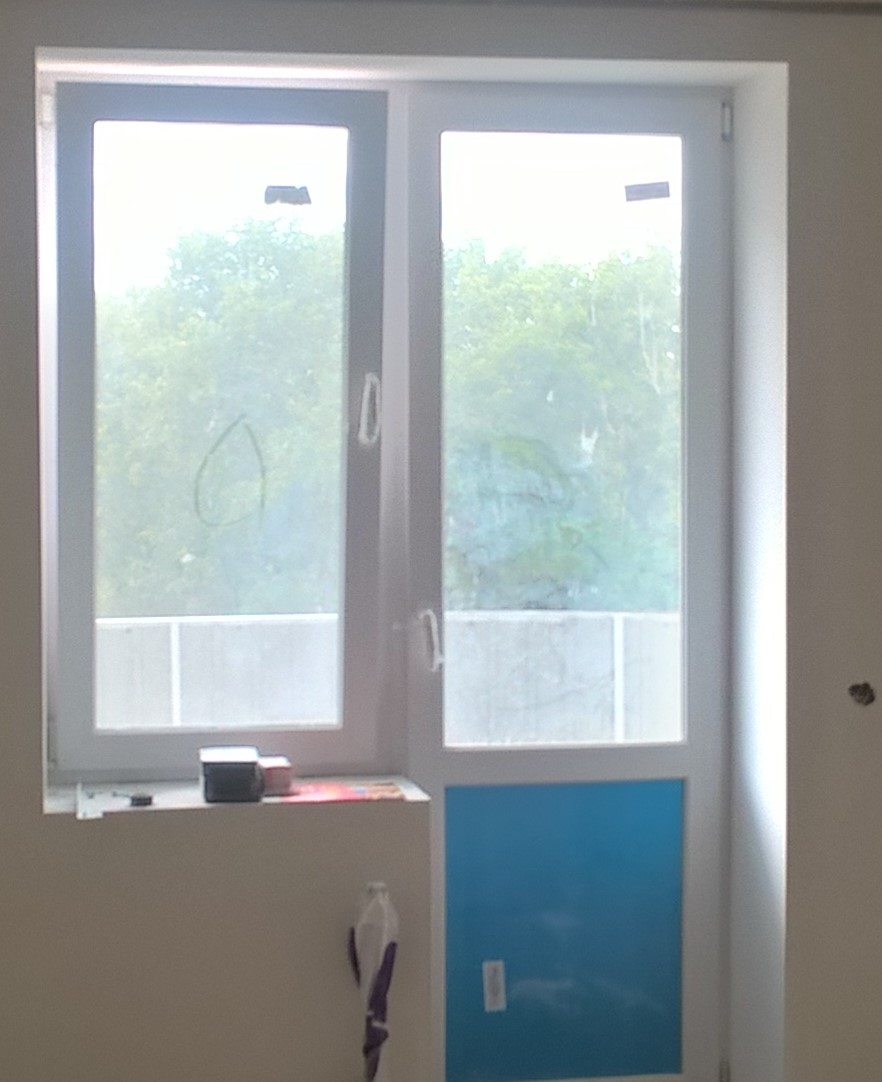

Андрій_Чернігів Опубліковано: 4 липня 2018 Поділитись Опубліковано: 4 липня 2018 (змінено) А наскільки таке рішення підійде для внутрішніх откосів? Не хотелось конечно отвечать самому себе (вопрос я задавал как бы на засыпку))) - выше на фото можно увидеть откос: цементно-известковая штукатурка+штук1+штук2+штук3 (вапняна гладь). Штуки (1,2,3) все производства Ферозит. Пока откос не покрашен. Выстаивается (дозревает). Силикатная краска приобретена (хотя родичи говорят, что и так всё красиво))) В контексте темы хотел бы озвучить СВОЁ мнение - штук 1, штук 2 я бы перед покраской всё же прогрунтовал, а штук 3 (вапняну гладь) нет. Змінено 4 липня 2018 користувачем Андрій_Чернігів 1 Посилання на коментар Поділитися на інших сайтах More sharing options...
minizeter Опубліковано: 4 липня 2018 Поділитись Опубліковано: 4 липня 2018 Не хотелось конечно отвечать самому себе (вопрос я задавал как бы на засыпку))) - выше на фото можно увидеть откос: цементно-известковая штукатурка+штук1+штук2+штук3 (вапняна гладь). Штуки (1,2,3) все производства Ферозит. Пока откос не покрашен. Выстаивается (дозревает). Силикатная краска приобретена (хотя родичи говорят, что и так всё красиво))) В контексте темы хотел бы озвучить СВОЁ мнение - штук 1, штук 2 я бы перед покраской всё же прогрунтовал, а штук 3 (вапняну гладь) нет. стены бетонные? какую цементно-известковую штукатурку использовали, тоже Ферозит? Посилання на коментар Поділитися на інших сайтах More sharing options...

Андрій_Чернігів Опубліковано: 5 липня 2018 Поділитись Опубліковано: 5 липня 2018 стены бетонные? какую цементно-известковую штукатурку использовали, тоже Ферозит? Стены откосов - силикатный кирпич. Стены комнаты в полном ассортименте от застройщика: наружная - силикатный кирпич, внутренние - газоблок и керамический блок. Цементно-известковая штукатурка комнаты была от застройщика Для откосов хотели сразу брать Штук1, но ребята посоветовали для удешевления (известковых материалов в Чернигове не нашли, поэтому приходилось заказывать с пересылкой) взять цементно-известковую штукатурку (взяли самую простую - Момент, дабы не переплачивать за бренд) как основную, а уже по ней все "Штуки". В комнате где стены отделывали "штуком" сделали для эксперимента полностью "штуковый" откос: Штук1+Штук2+Штук3 (вапняна гладь). 1 Посилання на коментар Поділитися на інших сайтах More sharing options...

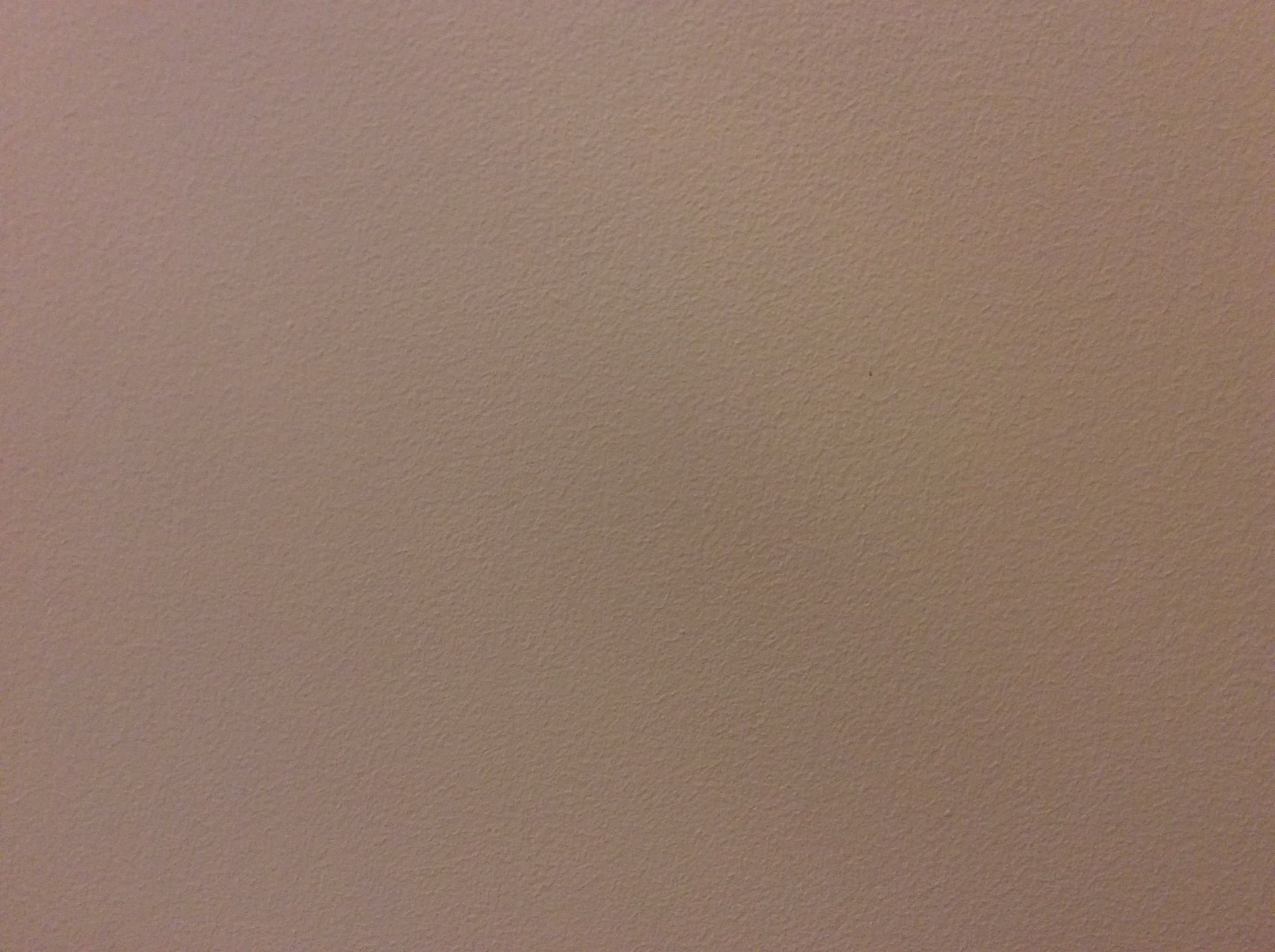

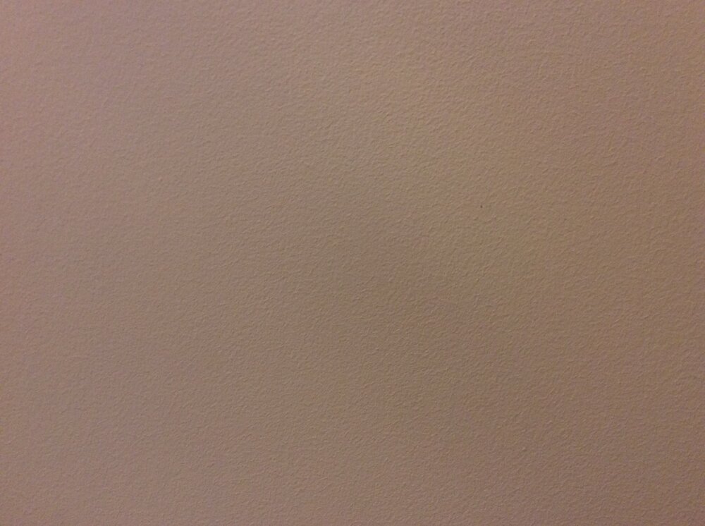

Vol_Kon Опубліковано: 28 жовтня 2018 Поділитись Опубліковано: 28 жовтня 2018 Для тих, кому ще цікава ця тема, хочу розповісти свій досвід. Перед фарбуванням фарбою Прімалекс стіни, покриті штуком (вапняною шпаклівкою), ґрунтувалися безпосередньо фарбою Прімалекс Стандарт трохи розведеною водою. Точну пропорцію зараз не пам’ятаю, але це була рекомендація Прімалекс Україна. Стіни чудово виглядають і практичні в експлуатації. Використовував Полар для стелі і Фортіссімо для стін. Рекомендую це рішення всім, хто любить максимально природні матеріали! 5 Посилання на коментар Поділитися на інших сайтах More sharing options...
Vol_Kon Опубліковано: 29 жовтня 2018 Поділитись Опубліковано: 29 жовтня 2018 Фото стіни пофарбованої вапняною фарбою Primalex після вапняної шпаклівки Bud-mix. 4 Посилання на коментар Поділитися на інших сайтах More sharing options...

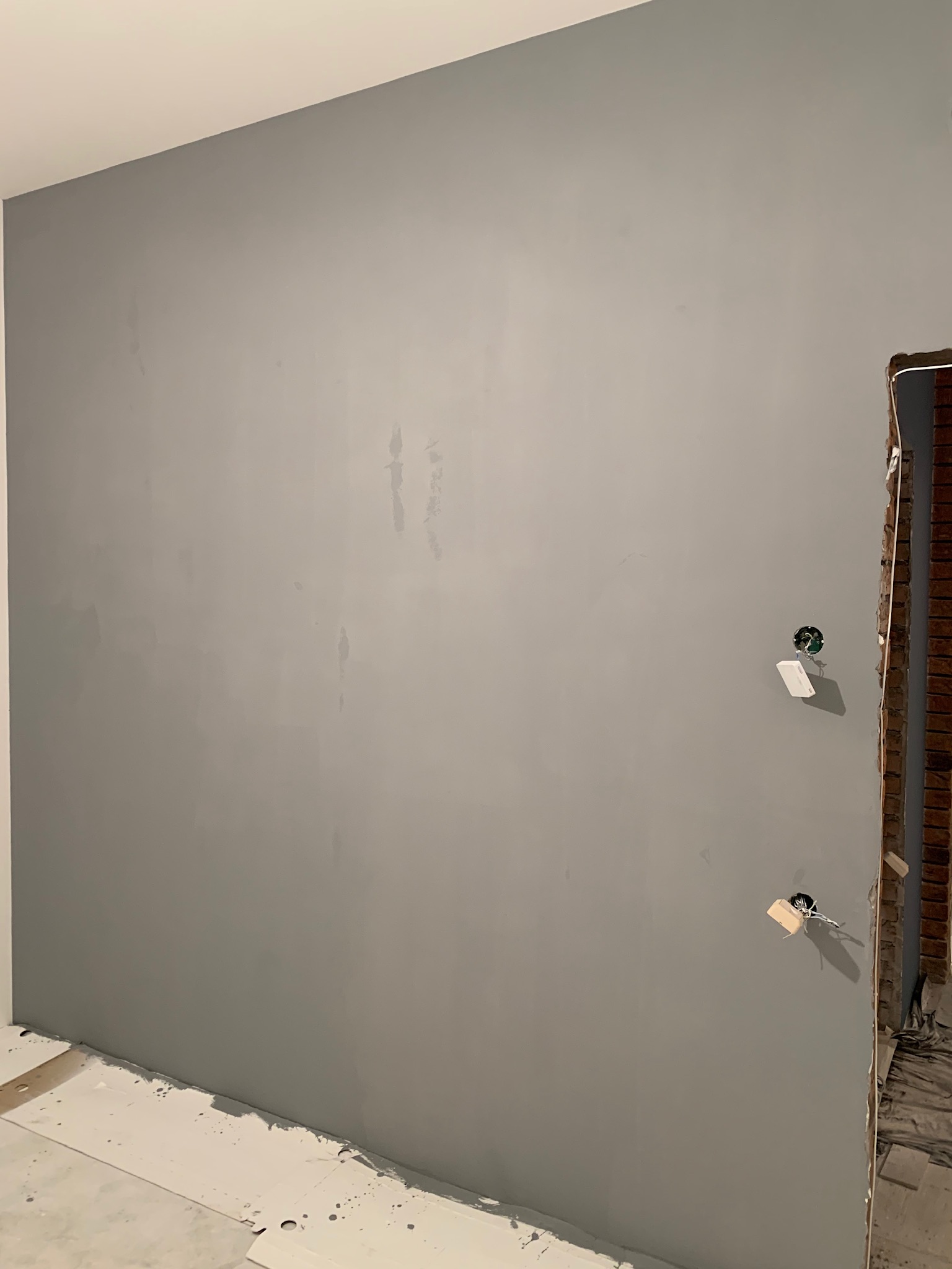

AudioFil Опубліковано: 31 серпня 2020 Поділитись Опубліковано: 31 серпня 2020 Какой-то странный у меня получился результат. Маляр говорит, что грунтовал разбавленной краской плюс положил 2 слоя. Стена выглядит ужасно, вся в странных пятнах. Ферозит 240+340 краска прималекс эссенс. Что не так, может все-таки нужно было грунтовать? Посилання на коментар Поділитися на інших сайтах More sharing options...
