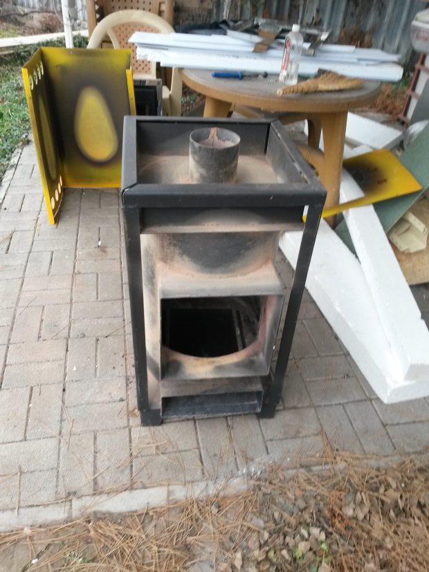

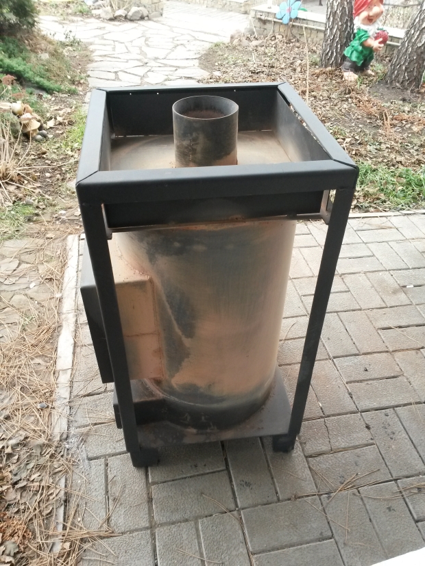

Посмотрел я эту акву. да ну нафиг. На байконуре попроще. У меня сауна с отоплением, с водой и канализацией. Так что мне просто печь для самой парной. а полазив по нету вроде как эта была в самый раз для меня. Да и завод котлового оборудования вроде как надежный. Ну и гарантия 3 года. Но посмотрим как они ее поменяют. Вот кстати я ее разобрал.

Судя с фото, обычная буржуйка. И то что обгорела краска на конвекционном экране вполне нормальное явление для такого конструктива. Котлы может они и нормальные делают, не пробовал не скажу, а вот банные печи не какие. А писать можно им все, бумага стерпит, но верить или нет написанному, дело хозяйское, на сарае тоже много чего написано, а по факту там дрова;) Эффект обгорания краски будет и на другой печи, поставленной в замен этой, тк ее конструктив заточен на раскаленную поверхность и прогрев воздуха за счет прохождения в конвекционные каналы и тем самым охлаждением этой самой раскаленной поверхности. Ну это дело не мое, судя с того что едете отдыхать, о здоровье Вы заботитесь, но почему о нем не думаете, когда собираетесь ставить такую раскаленную до красна печуру в деревянную комнату. И если Вам в этом плане наплевать на свое здоровье, то подумайте о здоровье тех кто будет с Вами находиться в этой комнате. Следующую печуру когда будете обжигать, попробуйте в вечернее время, она Вам может заменить светильник, тк будет излучать свет от раскаленного металла. И пожалуй можно немного коснуться медицины, почитайте литературу, какими же температурами полезно дышать легким, а какими все таки вредно, может это натолкнет Вас на какие то мысли. С такими печами делали замеры на СО и его количество было 20% при норме 0%. Дело не в Акве или какой другой печи, а дело в здоровье, что полезно, а что нет. И на этом форуме мы собрались, что бы делиться полезной инфой, на благо нашего здоровья. :beer:
Да конечно все правильно. Посмотрим что пришлют. Отпишусь. То что обгорает внутри это само собой. Я это знаю и попросил чтоб они ее даже и не красили внутри. Насчет вредно полезно. Парился я в таких парных. Нормально все. Легкие на месте. Здоровье не потерял. Главное чтоб вентиляция была норм. Да и камни тоже присутствуют на этой каменке. Ну и париться только после того как печь уже прогорела. Ну или на минимуме горела. А тепло держит камень и само помещение. Но все равно спасибо за подсказки. Не понравится- бум думу думать дальше.

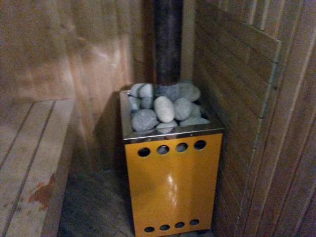

Вот получил печку по гарантии. Как писал выше. Поставил. Вчера первый раз попарился. Доволен.
