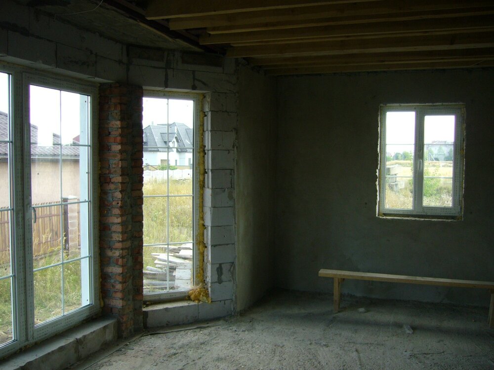

Ну хорошо - в кухне сделаем рантовую зону в эркере - уложив поплотнее трубы под окнами.
Но что делать тогда в гостинной - если конвектора внутрипольного не устанавливать ? Оставить так как есть ?
Или сделать "теплые стены" справа и слева от эркера ?
Ложить теплый пол под паркетом возле окна...даже и не знаю...
Почему тогда не подобрать толковую плитку в тон паркета и не положить возле окна ряд-два плитки, а далее через "пробковый" стык паркет. Понятно что все это по теплому полу...
Ерунда старозаветная.)))
Что, прикажете в комнату 20 с небольшим квадратов, и окном общей длиной метров 5, радиатор 4-метровый городить?
Отопление только централизованное.
Когда отопление становится "своим" многие задаются вопросом, "а нафига я поделал такие окна". Эти "лишние" теплопотери придется компенсировать всю жизнь.

Спасибо за идеи. Честно говоря я планировал этот выступ убрать, сделать все вровень с полом и попробовать там установить электрические конвекторы (белые, плоские, которые вертикально устанавливаются). Но это пока только идеи. Нужно думать как обойтись без внутрипольника и чтобы было красиво и эстетично.

Я бы и для Берлина считал теплопотери с забортовой температурой - 22. А в чем пробема ? Да, такое может быть раз на зиму - но оно может быть. И от этого никуда не дется.
Шире окна или уже радиатор.

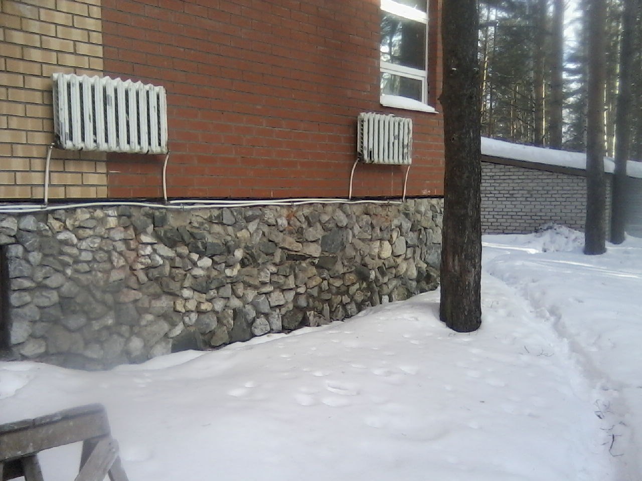

Есь еще один способ где ставить радиаторы, он от Равшана и Джамшута.
Интересный способ :)
