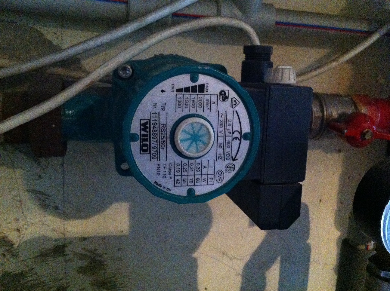

Так работает, или еще работает?
Ради тебя вот прямо сейчас сфотографировал.
Насос работает, судя по циферкам ему 17 лет.
И котельной моей исполнилось первых 10 лет с затратами на содеожание за все время 150 у.е.
Да, скоро такие станут антикварными раритетами.

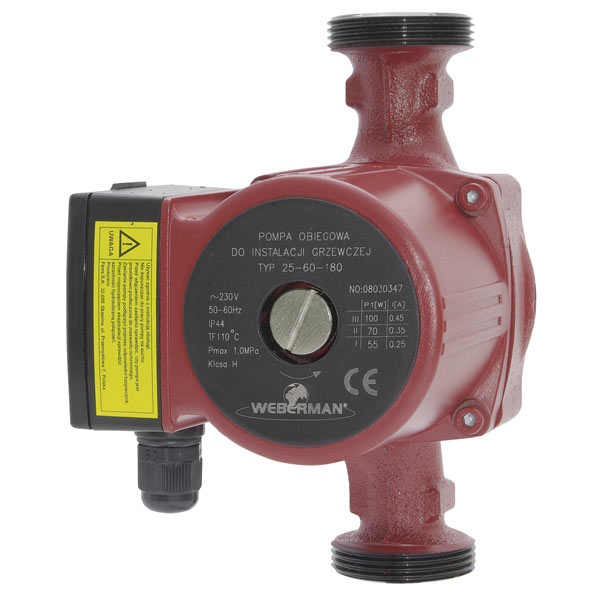

А что скажите по этим польским ц.насосам?
ru.ferrocompany.com/product-2901-0202W.html
Может кто-то видел или щупал?
