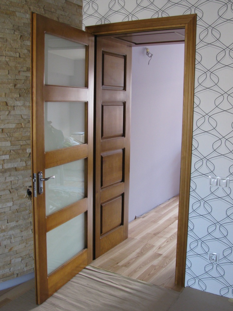

Может, у кого-то есть фотки? Или, может, кто-то посоветует другое решение?
Ну и я заодно "шиканул", заказав в проём 40см стены филёнчатую коробку
Тафльована коробка 67 см
Більше деталей здеся.
