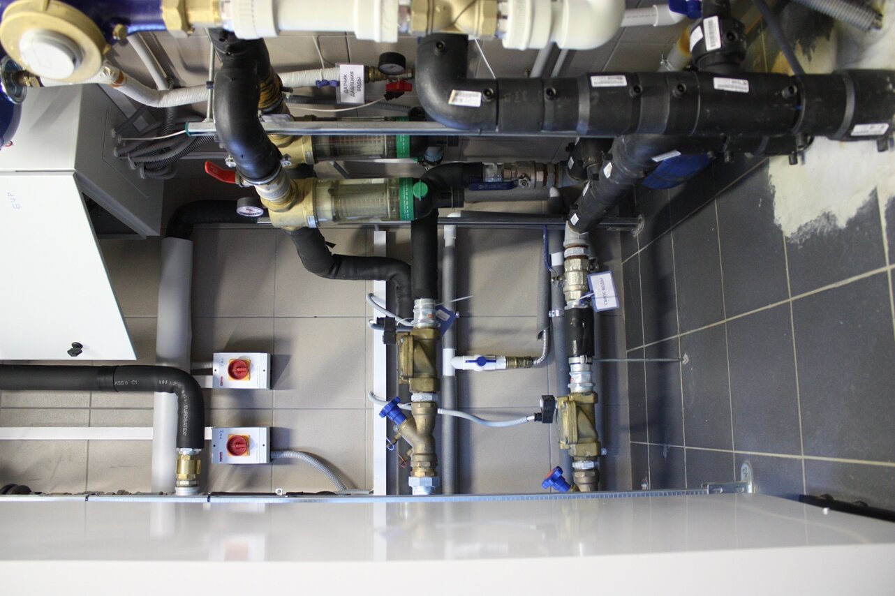

Александр, вот зачем ты народ отговариваешь??? Зачем у меня "хлеб" отбираешь??? мне же надо ремонтный и сервисный отдел развивать! Побольше пусть ставят, мы как всегда все переделаем и сделаем нормально, отремонтируем, и поставим новое.
что тебе все надо правильно и хорошо!!! Сервис тогда спать будет )))))
Geoteplo, мой опыт с системами вода-вода составляет 3 года.
Описанных Вами страшилок не наблюдал. Я уже писал ранее, что если Ваша скважина несет песок в осязаемом кол-ве, то это халтура а не скважина. Сминание сетки фильтра улыбнуло ;) как же это можно увидеть-то на глубине метров 20-40 под землей? Вас выдают Ваши же фразы.
Я сетку нержавеющую вообще не е использую, только полипропилен, работает даже в грязном песке.
На фото Вашем ничего не увидел, кроме кучи дорогущей запорной арматуры с непонятным смыслом. Я предлагал поделиться опытом, а не показывать фотки ;)
Спрошу еще раз: у Вас есть опыт с системами вода-вода? ;)
:D:D:D:D
Это и есть система "вода-вода"
