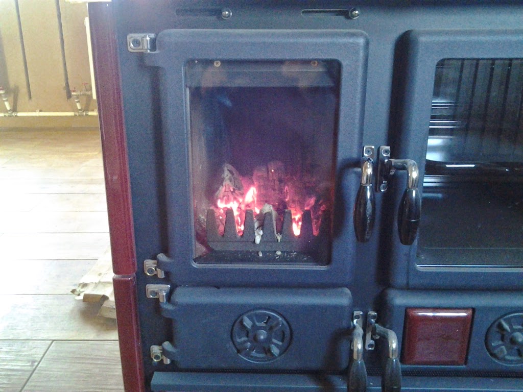

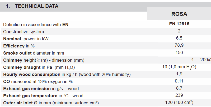

А вот у меня инструкция на печку, в ней указан КПД 78.9%. Так что байки про КПД 40-60% это сомнительная история.

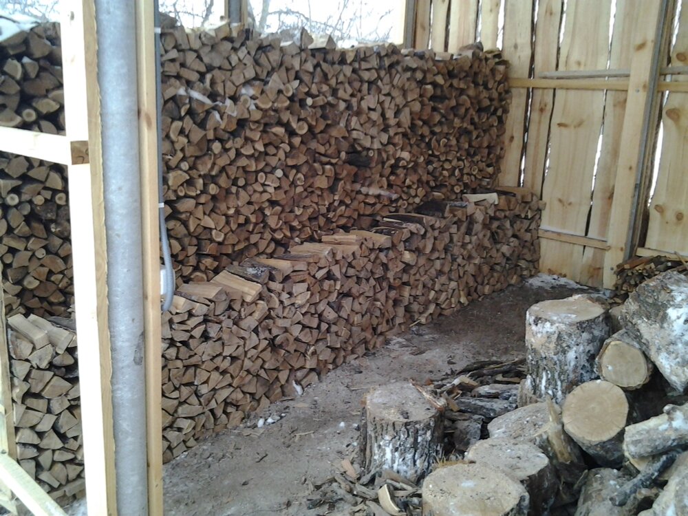

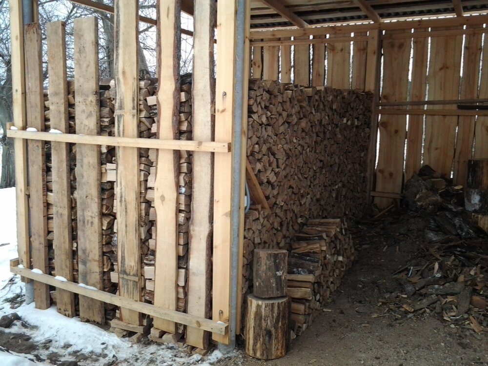

Приложил фоточку дров в дровнике. :beer:
Пусть сохнут.

Что-то дровничек маловатый, на сколько этого хватит?

На фото сложено 14 складометров. Справа еще такой же отсек ожидает дрова. Суммарно можно 30 складометров сложить. Хватит.

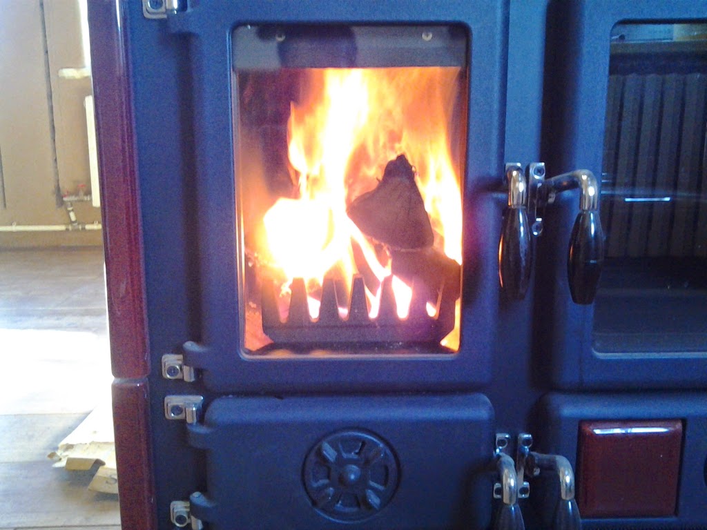

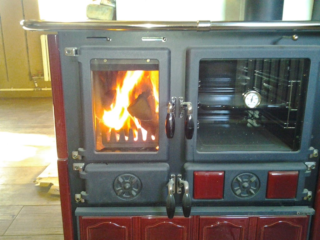

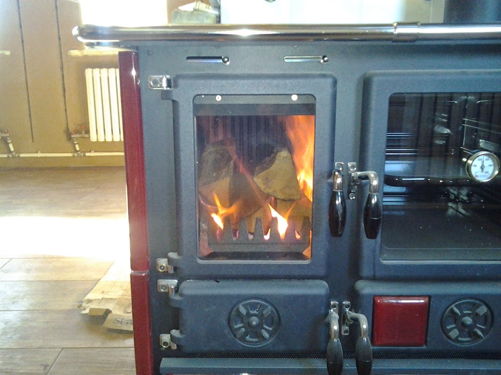

Вот специально для вас сегодня попросил помощника стопить несколько годовалых поленьев, брали крупные, 8-9 см. сторона (стандарт 7 см.) и с мороза -15 занесли и вкинули в печурку. Фотки прилагаю - никакой влаги на срезе при нагреве и розжиге не видно, ничего не выпаривается, по крайней мере глазами этого не видно. Предполагаю что это уже 20-25% влажности.

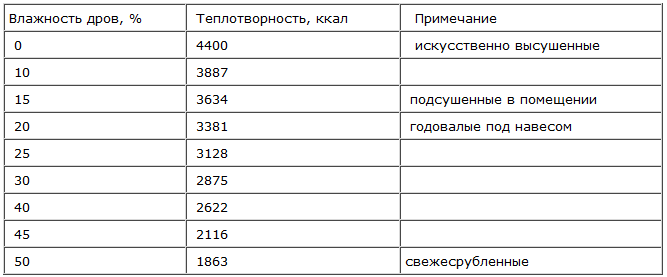

Любые дрова: береза, ель, осина при одинаковой влажности имеют примерно одинаковую теплотворную способность. Хотя существует мнение, что осиновые дрова дают мало тепла - это заблуждение, разница в теплотворности разных видов древесины не превышает 3%. Это заблуждение связано с тем, что у осины самая легкая древесина и при одинаковом объеме она действительно дает меньше тепла, чем береза, у которой самая плотная древесина.
Вы знаете, уважаемый, а вот это уже бред сивой кобылы. Из-за Вашего сообщения мне даже пришлось зарагистрироваться и написать ответ. Теплотворность РАЗНЫХ видов древесины может отличаться более чем на 50%, к примеру дуб и тополь (3240 и 1600 ккал/дм3). Берёза далеко не самая плотная древесина 0,65 кг/дм3 (Плотность (удельный вес) из «Справочника по массам авиационных материалов» изд. «Машиностроение» Москва 1975г.-это не голые рассуждения о 3% разницы).

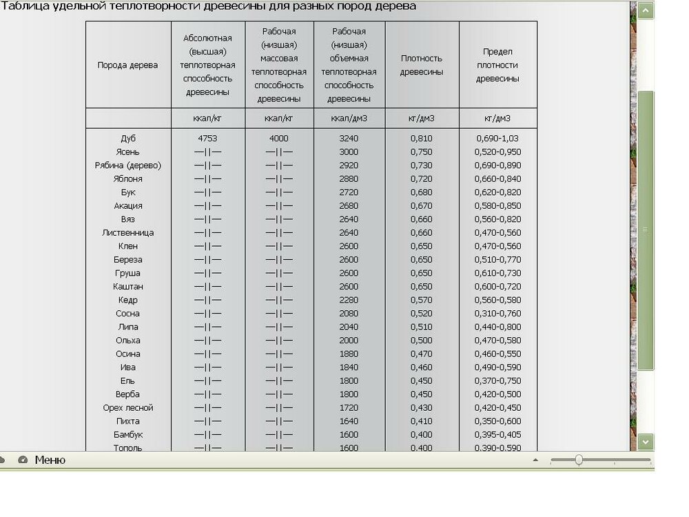

Хвалёная вами осина имеет теплотворность 1880 ккал/дм3 при влажности 12%.
Так что все ваши дальнейшие расчёты не совсем корректные, а вернее совсем не корректны. В спор даже не собираюсь с Вами вступать, пишу для людей, которые, как и я задались вопросом альтернативного отопления и изучают эту и подобные темы, тем более говорю не голословно, выше название справочника.
И ребята форумчане, Сергей, Олег, ув. ник с числами и др. огромное Вам спасибо, тема довольно информационная (более чем та, про огонёк у Белоснежки!!! - это + Олегу:))
Ещё табличку добавил по породам дерева.
И ещё
