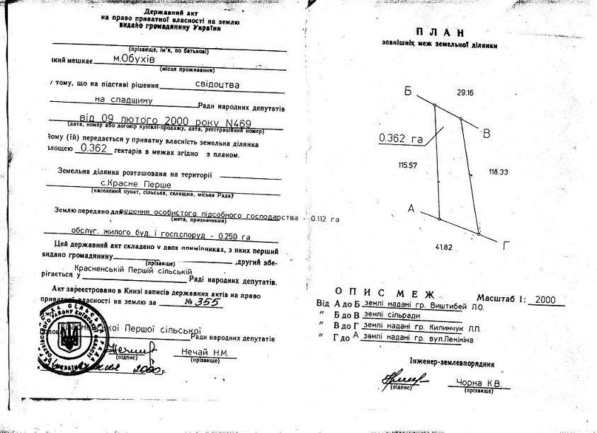

Уважаемые форумчане!
Помогите определиться с покупкой участка.
Площадь 35 соток.
Есть госакт, в котором указаны два назначения участка:
ведення особистого пiдсобного господарства - 0.10 га
обслуг. житлового буд. i госп. споруд - 0.25 га
Участок покупается на двоих.
Вопросов, собственно, три:
1. Возможно ли вообще в свете моратория купить подобный участок и не возникнет ли потом проблем с землями ОСГ (признание сделки незаконной и т.п.)?
2. Что за странное назначение "обслуг. житлового буд. i госп. споруд"?
Можно ли построить дом на участке с таким целевым назначением (там стоит старая развалюха, я хочу или снести её)?
3. Если ответ на первый вопрос: "Да, возможно", то как при разделении участка на два в будущем распределятся земли ОСГ? Возможно ли разделить участок так:
В один выделить 17.5 под строительство, а во второй все ОСГ+7.5 строительство.
Заранее спасибо.
Всё в порядке по этому пункту. Это станартное назначение. Строить можно при таком целевом назначении.

По поводу пункта 2 насторожило то, что ранее я видел в госактах при подборе участка только назначение "пiд будiвництво i обслуговування житлового будинку", а вот с такой формулировкой сталкиваюсь впервые.

Возможно это потому, что там есть постройки и акт оформлялся после них. Тогда для строительства Вам возможно понадобится разрешение на реконструкцию. Но если это не город Киев - то проблем не должно быть никаких.

Касательно ОСГ и моратория. Мораторий распространяется только на паеваные земли. Даю Вам 99,99%, что Ваше ОСГ не паевое, а полученное в результате приватизации.
Поэтому с куплей-продажей проблем нет.
Касательно строительства на землях ОСГ - тут уже была тема, в которой ее автор получил разъяснение КиевОблЗема касательно возможности строительства дома на землях ОСГ. Значит строиться можете на любой части участка, но я бы все же рекомендовал построиться на куске, который под строительство.
Что же касается раздела участка, то тут Вам стоит посмотреть реально ли это сделать в натуре на местности после возведения домов (дома).
Вопрос разрешения на строительство лучше решить по-простому: построиться и потом узаконить (либо через суд, либо через сельсовет). Поверьте - времени, денег и нервов сэкономите уйму.

Всё, купил этот участок. У кого похожий госакт или есть сомнения не волнуйтесь, такие участки покупаются и продаются.
