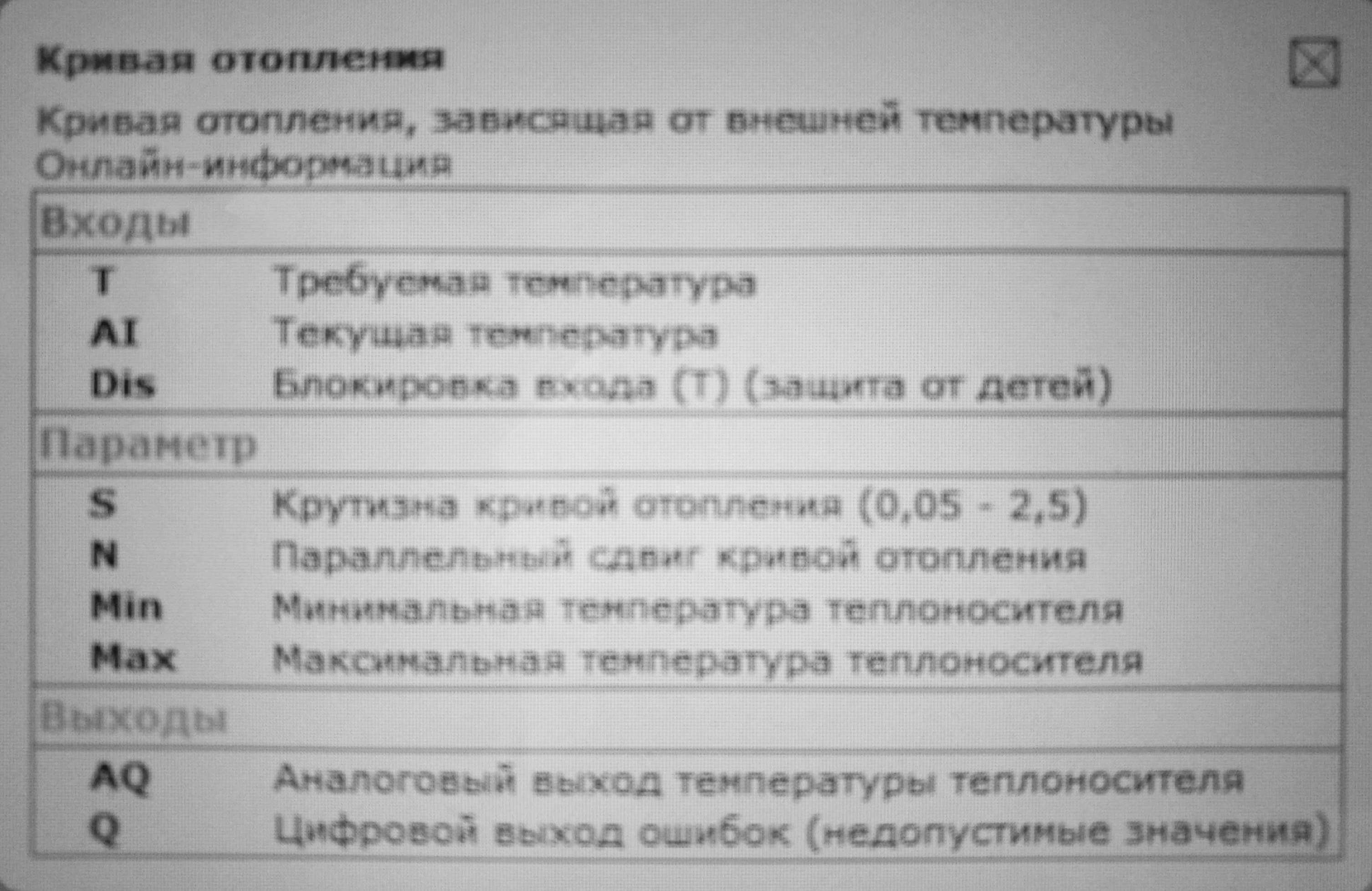

В библиотеке функциональных блоков Loxone много для управления отоплением.
В частности, прикладываю пример с сайта Loxone на базе, которого они проводят свои обучающие семинары.
Какой-то стремный пример.
Вроде бы как ЭТО должно управлять температурой контура отопления.
Тогда о какой заданной температуре в 20 градусов идет речь?
20 градусов где? В контуре?
Так что ж оно тогда греть будет?
20 градусов в помещении, В каком?
Собственно сам вопрос: зачем в блок Кривая отопления введена какая-то там заданная температура? Это от непонимания процесса.
Т.е. сам ПРОИЗВОДИТЕЛЬ показывает, как можно использовать их оборудование!!!
Сам производитель может показывать все что угодно, вопрос в том применимо оно или нет.
Чтобы реализовать погодозависимое регулирование контура отопления совсем необязательно использовать контроллер Лохон - можно взять "железный" регулятор Ханивел - и дешевле и доверия у меня к нему больше ;)

А давайте разберем некоторые заблуждения.
Используемые блоки: кривая отопления, смеситель отопления
кривая отопления (погодозависимая кривая) может рассчитываться разными способами (использоваться разные подходы) и все имхо есть алгоритмами прошлого
рассчитывается по одной "эталонной" комнате... хотя каждая комната/зона отопления живет отдельной жизнью , т.к. везде разные воздействия инсоляции, тепловыделений от людей, техники, разные соотношения постоянной времени стен и тп и т.д.
кривая - это попытка учесть инерцию стен здания, но не может учесть основные факторы инерция тп, тепловыделения, инсоляция, которые имхо в современных условиях (тенденция к утеплению и герметизации) в тепловом балансе дома/комнаты сопоставимы с генерацией тепла/холода

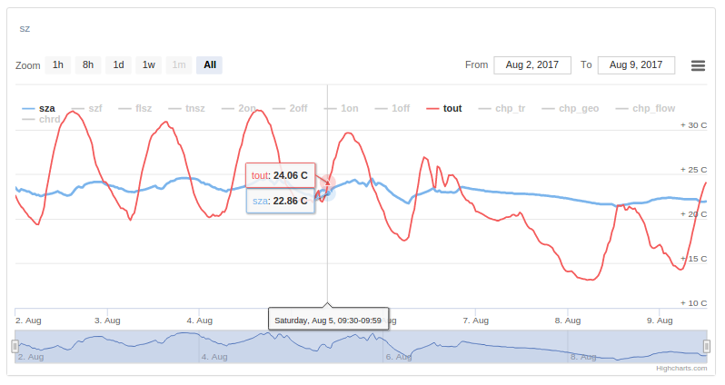

вчера смотрел прогноз - жара\солнце +33
сегодня ветер и тучи - померял только что температуру наружных стен - +24.8!!!!!!! и как это спрогнозировать посредством инета????????
коэффициент корреляции погоды 0.97, что вполне достаточно для адекватного прогнозирования
температура улица, дом (комната западная, жалюзей на окнах нет, следствие - самые высокие суточные колебания по дому)

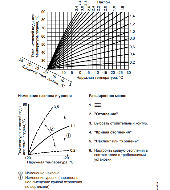

Для некоторых автоматчиков, которые мучают технологов, но не разобрались с отоплением
Приведенная ниже информация является европейским вариантом, который повсеместно применяется в автоматике Viessmann, Vaillant, Buderus и др.
Ось ординат температура подачи
Ось Х - наружная температура
Настроить отопительную кривую можно следующим образом
1. Изменить угол наклона. Обычно отопление 1,4 Теплый пол 0,4-0,6
2. Изменить стартовую точку отопительной кривой. По умолчанию 20 С - это желаемая температура в" эталонном" показательном помещении
Этот параметр установлен у меня в примере.
3. Параллельный сдвиг кривой вверх или вниз
При помощи отопительной добиваемся, чтобы в подачу шла минимальная температура, а в эталонном помещении была заданная температура.
