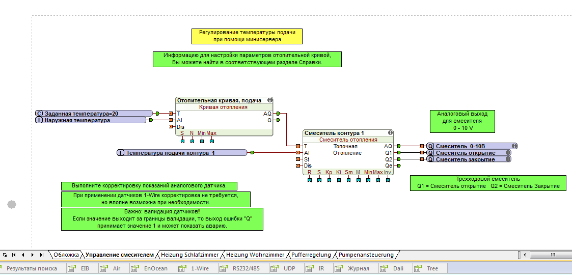

А давайте разберем некоторые заблуждения.
В библиотеке функциональных блоков Loxone много для управления отоплением.
В частности, прикладываю пример с сайта Loxone на базе, которого они проводят свои обучающие семинары.
Используемые блоки: кривая отопления, смеситель отопления
Блок смесителя отопления можно переконфигурировать для охлаждения, что необходимо для организации систем пассивного холодоснабжения. Холодные стены, холодные потолки
Т.е. сам ПРОИЗВОДИТЕЛЬ показывает, как можно использовать их оборудование!!!
Кроме этого, в этом же примере есть управление насосами, управление накопительным буфером отопления
PS: сделайте мне это же на Crestron, пожалуйста. У него ж есть 8 реле на борту!
