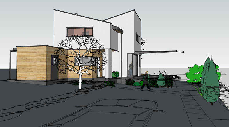

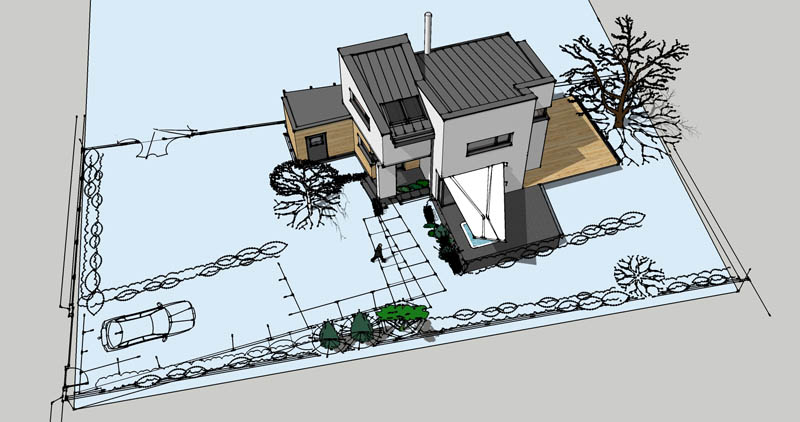

Хочу для начала выяснить - нужна ли защита от молнии такой конфигурации дома? Высота 8м. Рядом орех 9м. 100м рядом лес с высоченными соснами! 1км выше по рельефу - заправочная с мачтой-громоотводом, очень огромная! Но тем не менеем, на расстоянии 750м от моего дома прошлым летом шарабахнуло в поле в дерево, я была на автомобиле на расстоянии 10-12м:shock: - лобовое стекло в стружке 3-5см залепило. Звук - как будто из танка на меня=@
Откровенно говоря, никто не даст Вам гарантию, что молния к Вам не пожалует благодаря удачному рельефу :)
По теории вероятность прямого попадания в Вашу (да и в любую иную) крышу и впрямь ничтожно мала и как правило не существенно зависит от конфигурации кровли. Поэтому - делать или не делать - я бы не брался советовать. Это сродни ответу на вопрос "страховать или не страховать"... Вы должны решить сами. Но если Вы видите, что в Ваш район эти гостьи залетают, я бы , наверное, склонялся к установке данных систем.

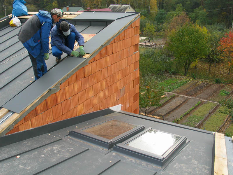

Что касается конфигурации дома - очень любопытный экземплярчик :)
Датско, а кто вам фальц делал? Порекомендовать сможете?

Перечитайте, плиз, посты №10 и 11, вроде как Ваш случай описан и кусочек пояснений тоже есть...:cry:
У Вас приличный дом, и с деньгами у Вас не очень туго, судя по стройке. Для очистке совести, сделайте парочку громоотводов.
найдите вменяемых электриков, которые Вам все сделают долларов за 500 по схеме, как я описал выше.
Попадет молния в Ваш дом, или нет, зависит от многих факторов, которые невозможно просчитать.
