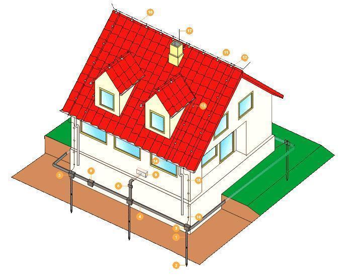

Контуры заземления одноквартирного дома и молниезащиты установленной на этом же одноквартирном доме это один и тот же контур!
1 Штырь
2 Твердосплавный наконечник
3 Герметичное покрытие места подключения штыря к контуру и токоотводу
4 Полоса
6 Зажим для отсоединения контура и измерения сопротивления заземления
8 Герметичное покрытие места соединения полосы контура
9 Шина РЕ, она же ГЗШ, СУП защитного заземления дома
10 Горизонтальный молниеприемник
11 Кронштейн крепления молниеприемника на конек
12 Зажим для подключения молниеприемника токоотводу
13 Кронштейн крепления токоотвода к плоскости крыши
14 Зажим для подключения токоотвода к водостоку
15 Кронштейн крепления токоотвода к стене
16 Зажим соединяющий контур с токоотводом
17 Штыревой молниеприемник
Речь соединять, не соединять разные ЗУ может идти только при применении локальных очагов заземления, бюджетных ЗУ, которых для молниезащиты должно быть как минимум 2-ва, на диаметрально и максимально удаленном расстоянии друг от друга, а так же по дальше от входов, окон!
Место подключения проводника от шины РЕ к контуру должно быть как можно дальше от места подключения к контуру спусков молниеприемника. Соответственно место расположения локального очага заземления, бюджетного ЗУ, электроснабжения должно быть как можно дальше от места расположения локальных очагов заземления, бюджетных ЗУ, молниеприемника!
Подробней про искусственные ЗУ писал в темах Заземление и Контур заземления.

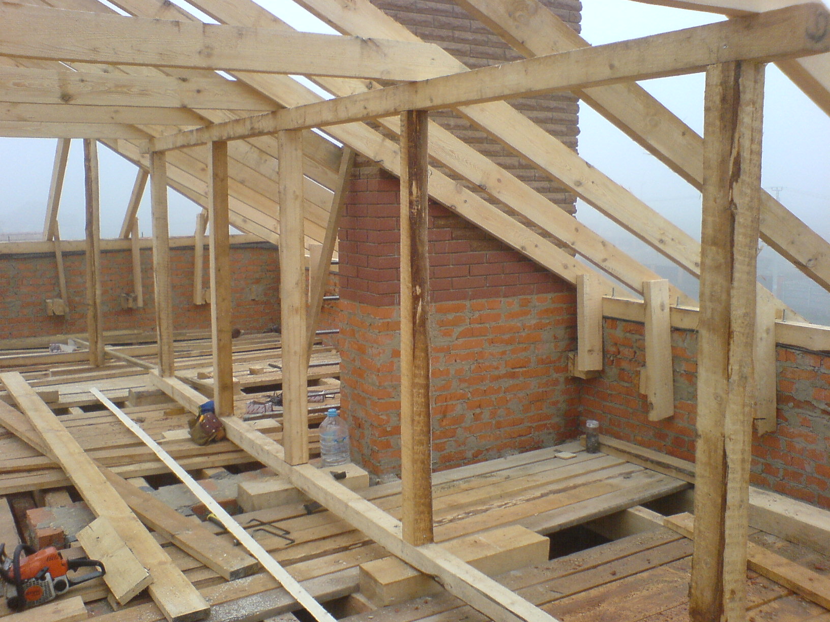

Как я писал ранее, дом на горе, самый высокий, или один из нескольких самых высоких.
По крайней мере дымоход, который на фото - возможно, самая высокая точка в округе.
www.stroimdom.com.ua/forum/showpost.php?p=843829&postcount=16
Ограждающих экранов в лице высоких деревьев, столбов, конструкций и т.п. - нет, и в скором времени не появятся.
ВЛ - намного ниже.
У ближайших соседей молниеотводов нет.
Поэтому есть желание защитить этот торчащий выше всех дымоход котла, чтобы по нему не "привести" молнию в котельную, прямо на корпус котла.:)

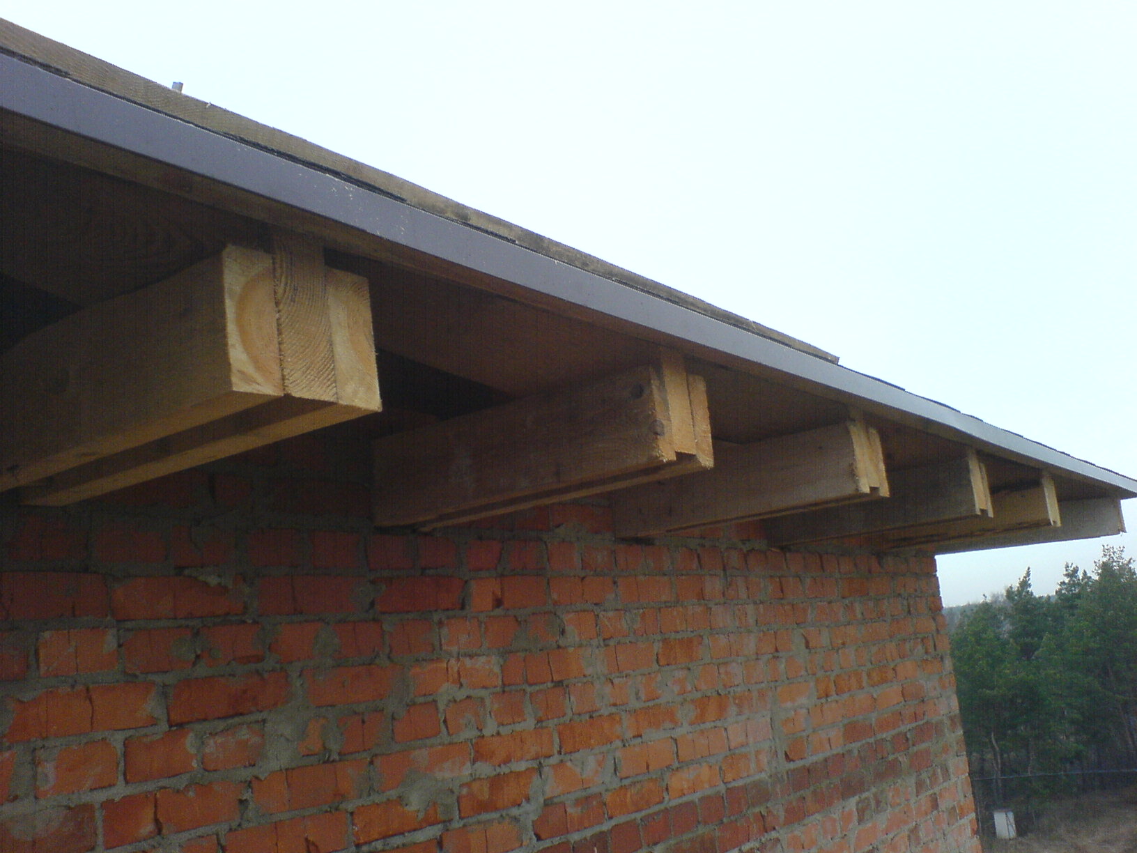

Портить внешний вид фасада, а особенно переход с крыши к фасаду, через 60 сантиметровый горючий свес - не очень манит.
Ведь токоотвод от горючего основания нужно отделять 10 см промежутком.
Выглядеть обход свесов на 10 см торчащим проводником будет мало приятно.

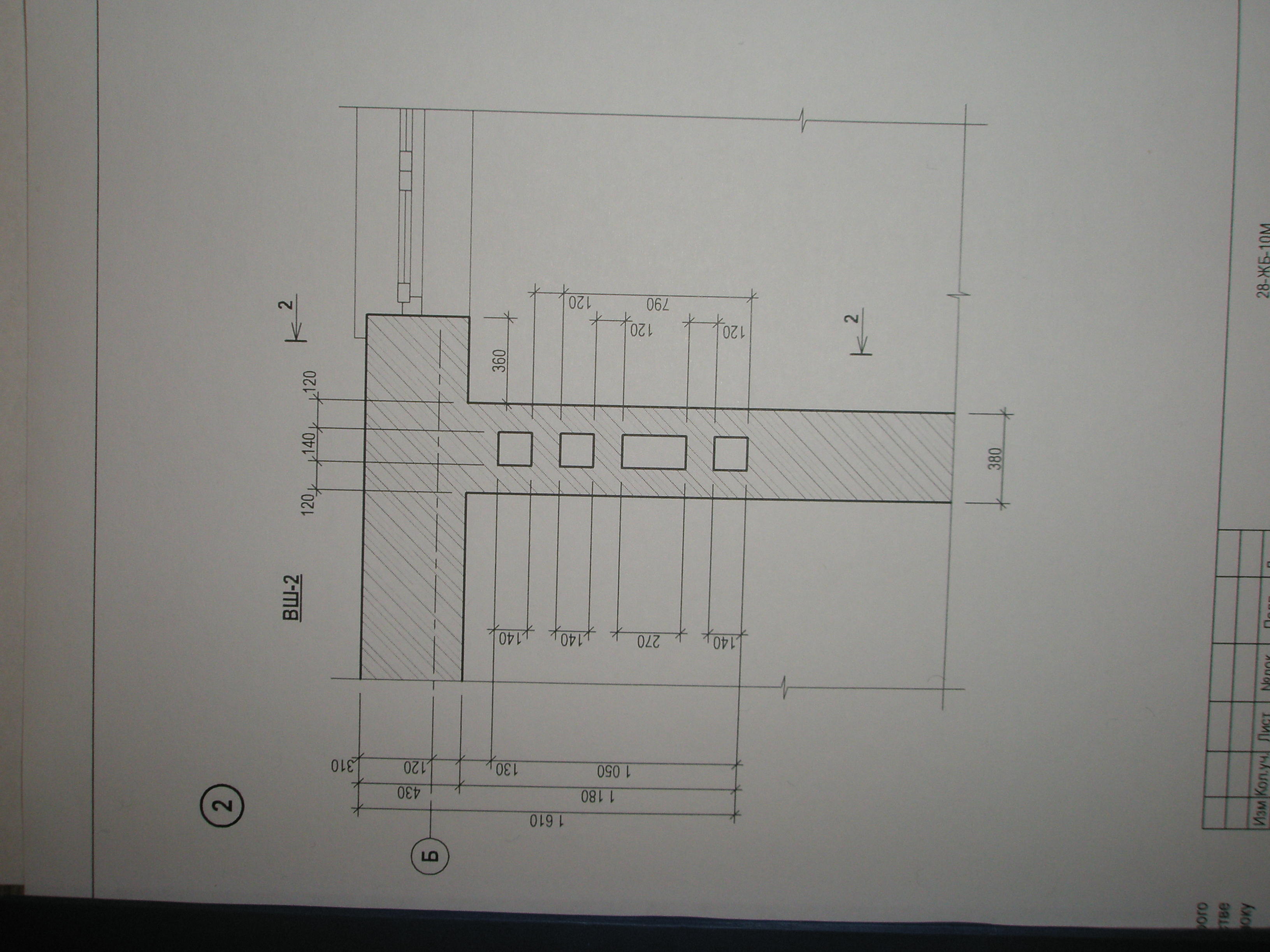

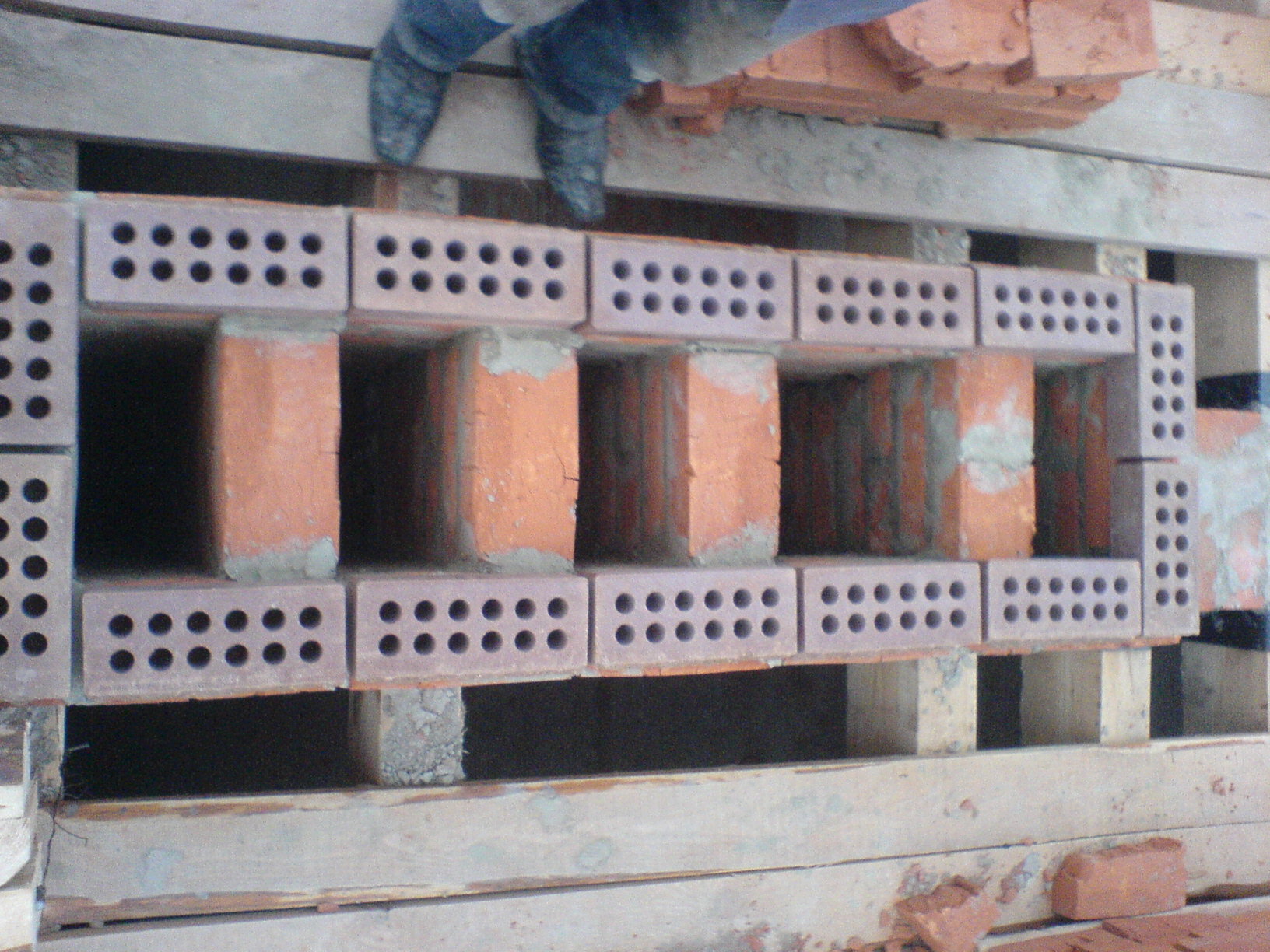

Дымоходно-вентиляционный блок непосредственно примыкает к наружной стене, составляет с ней единое целое, за счет перевязки кирпичей.
На чертеже видно, что ближайший к наружной стене вентканал можно использовать для прокладки по нему токоотвода.
Ведь вентканал можно рассматривать, как частный случай штробы в кирпичной стене. Да, штробы большой, но в кирпичной негорючей стене.
Идет этот вентканал в котельную, в подвал.
Соответственно, не доходя до подвала, токоотвод можно выпустить на улицу, на уровне отмостки.
То есть, ввести токоотвод в вентканал на крыше, прямо от молниеприемника, и вывести на уровне отмостки.
В итоге не будет токоотводов по крыше, и по фасаду.
Какие опасности этого способа проводки, что я не учел?

Кроме описанного выше варианта с заходом токоотвода в вентканал на крыше, и выходом в районе 1-го этажа, есть еще вариант.
Токоотвод может, как и в первом варианте, зайти в вентканал на крыше сразу с молниеприемника.
А выйти на чердаке, ниже свеса.
Кирпичная кладка у меня на чердаке высокая - 1,2 метра.
Низ свеса крыши находится еще на уровне выше перекрытия чердака на 60 сантиметров, под двойными деревянными "кобылками".
То есть, смысл этой операции в том, чтобы не городить малопривлекательный обход свеса токоотводом, а "пройти" крышу через вентканал.
Но все в ктрпичном негорючем вентканале на уровне нежилого чердака.
Без любого контакта с жилыми помещениями.
А дальше сделать в наружной стене вертикальную штробу, в которую замонолитить токоотвод до самого низа, до отмостки.
Формально, требования ДСТУ нарушены не будут.
Да и логически, как советует оценивать Карякин, вроде как правильно.
Как Вам такой вариант?
Не совмещать заземление дома с заземлением для молнии. Делать отдельно.
ПУЭ и РД по молниезащите требуют использовать для молниезащиты и электроустановки здания одно общее заземляющее устройство, если ЗУ два, то они д.б. соединенных между собой проводниками уравнивания потенциалов. Независимые заземлители - только у отдельно стоящих молниеприемников (мачт).
Спуски молниезащиты и заземляющий проводник электроустановки должны подключаться к заземлителю в разных местах.
