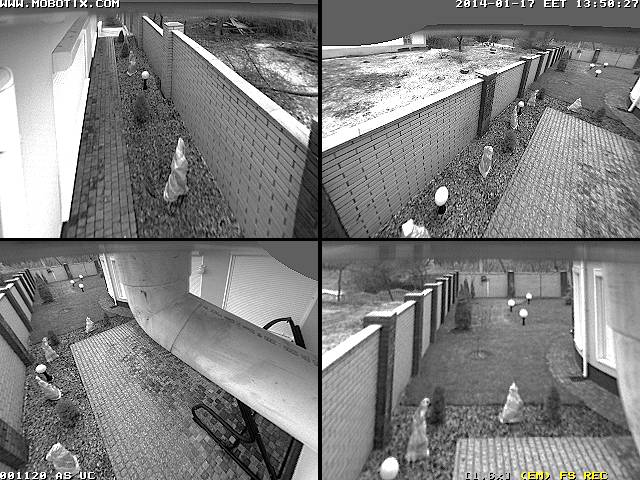

Ну это, мягко говоря, очень спорное утверждение. Камера даже за 10 килодолларов не будет видеть сквозь стены, и не сможет показать весь периметр дома, например. А 10 камер по 100 - смогут.
По поводу количества камер и смотреть за угол:mxS14_N_F4.jpg.a0ac2f0b299d04e8bf67b1874c69f3c8.jpg
Одна камера не может весь периметр - соглашусь с этим - четыре могут и даже успешно при ломаном.

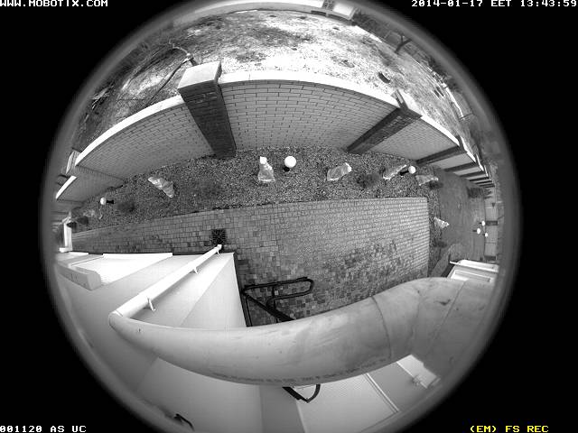

Подумал, что если поднять полусферическую камеру над домом, то можно и одной камерой видеть весь периметр. :)
видеть - то можно, а рассмотреть?
если будет такое сферическое искажение, то это тоже не есть гуд
да и в целом несколько камер думаю предпочтительнее
даже исходя их того, что они хоть немножко могут перекрывать друг друга
а так - померла камера, ну или заляпало ее чем то - и всё, ничего не видно

по поводу рассмотреть: mxS14_N_S4.jpg.4d071f11c9e6231f28c10ff3e4b694cf.jpg
поэтому и 1000 евро, что умирают реже.:)
в таком виде - да
а если как в предыдущем посте - то не особо там и рассмотришь
