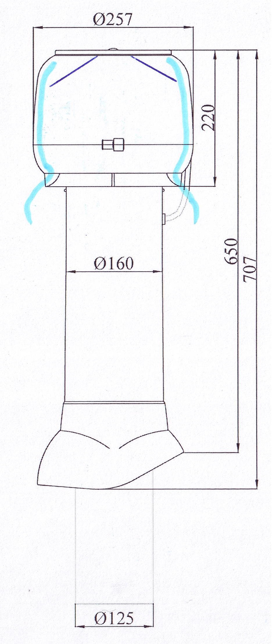

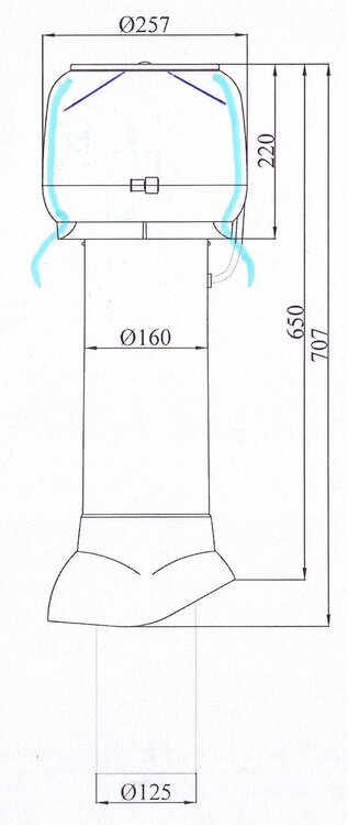

Проблема в трубе которая на кровле, в месте пересечения холодного и теплого потока образовывается конденсат который и стекает по трубе к анемостату. Решение данной проблемы очень проста, заменить наружную часть трубы на вент выход с дефлектором который отводит конденсат.
Как дефлектор может отводить конденсат можете пояснить/нарисовать?
Добрый день, я не художник но визуализацию попробую показать в вложении.
Точка пересечения потоков происходит в дефлекторе, конденсат образовывается
в внутренней части самого дефлектора и стекает с него.

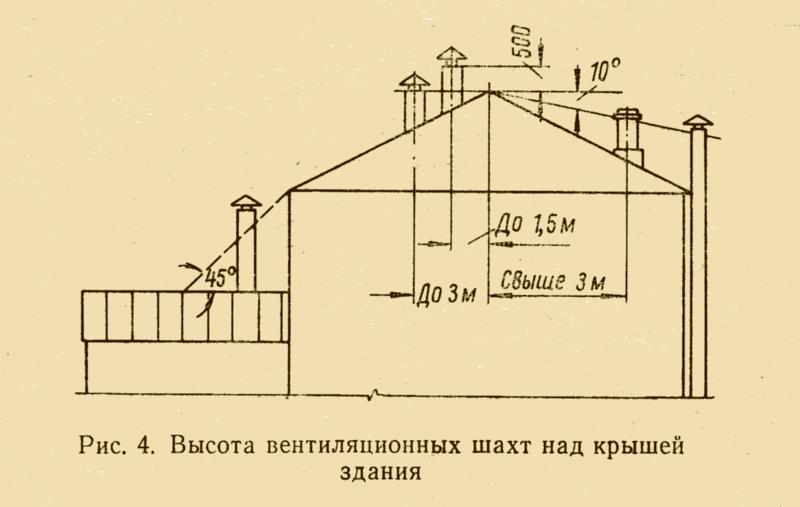

www.stroimdom.com.ua/forum/showthread.php?t=97956
над кровлей подняты примерно на 1м.
