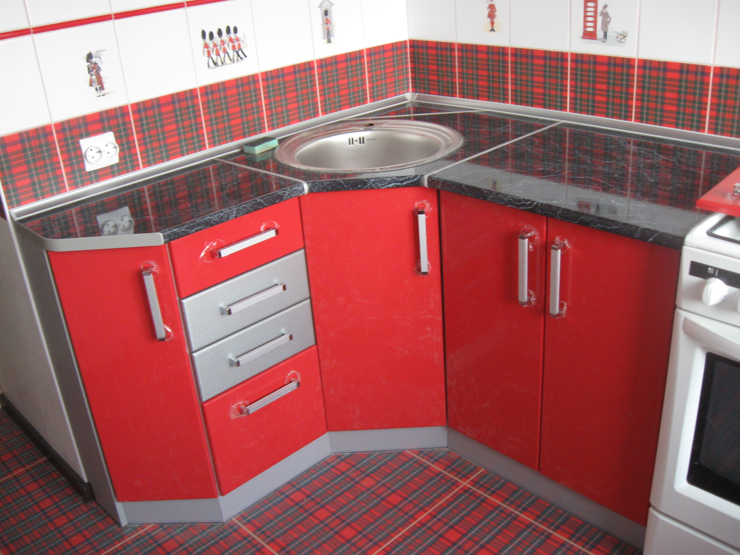

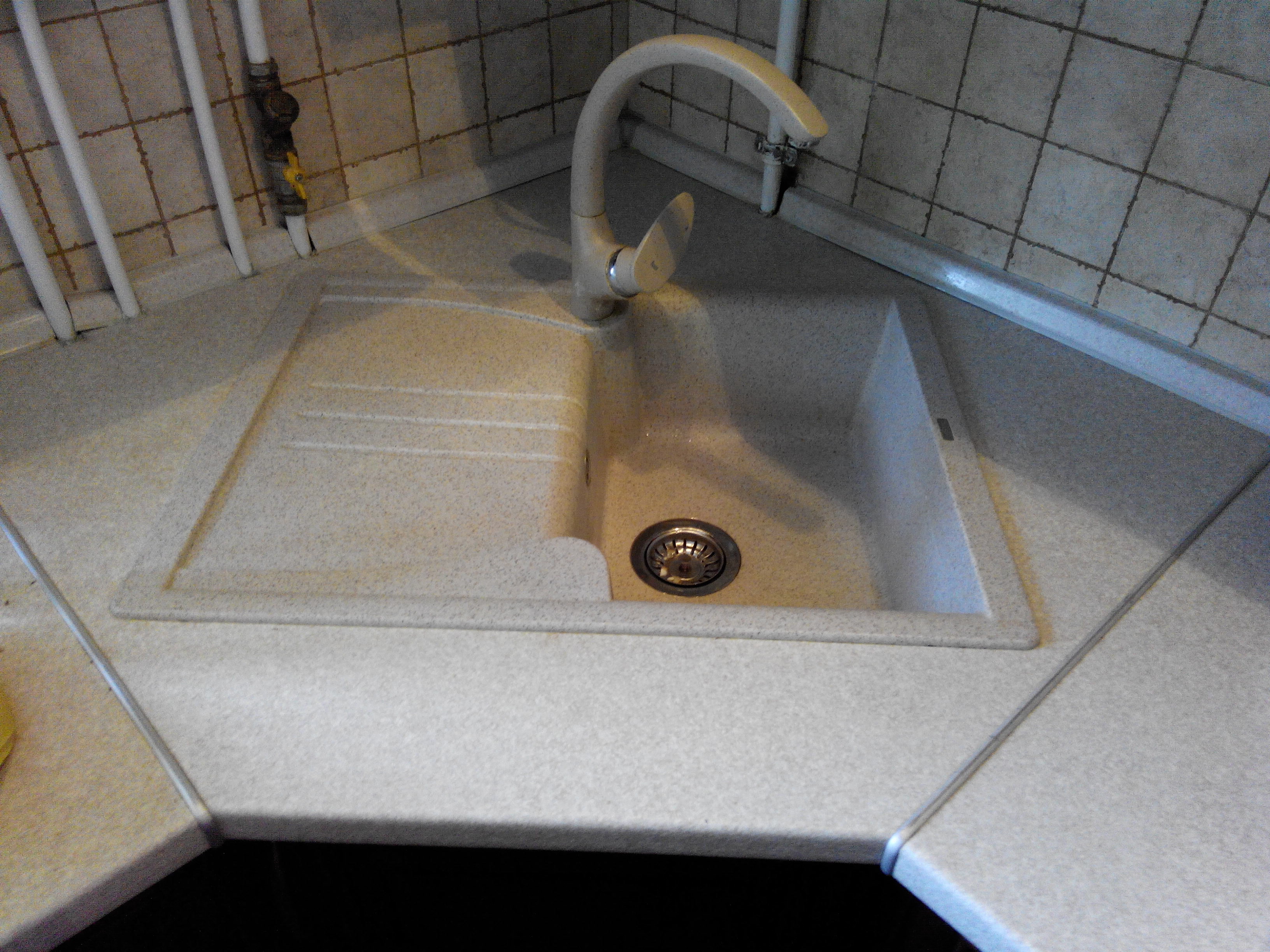

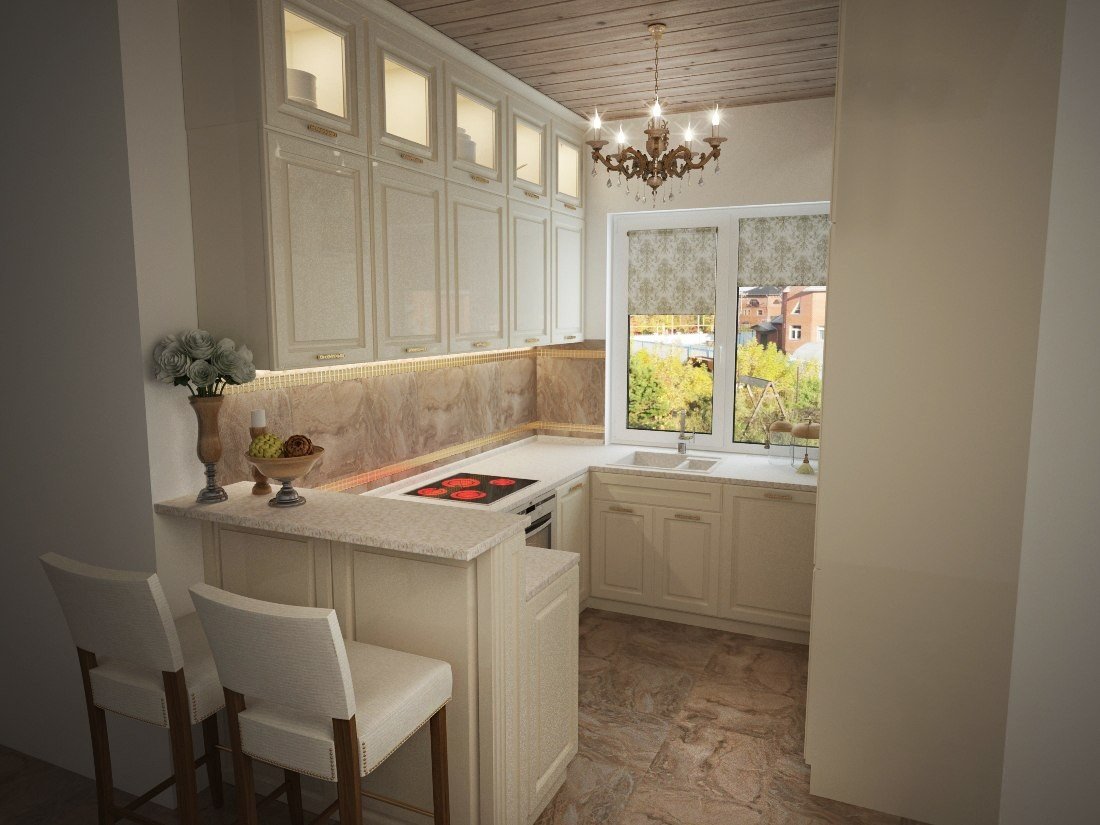

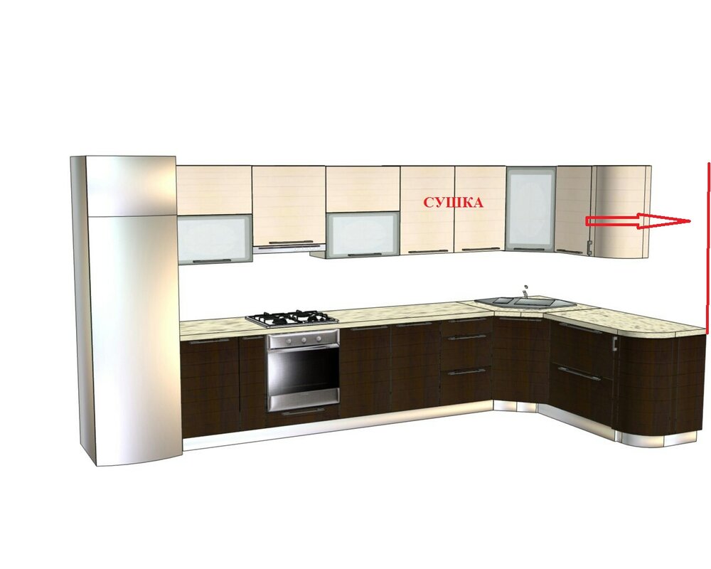

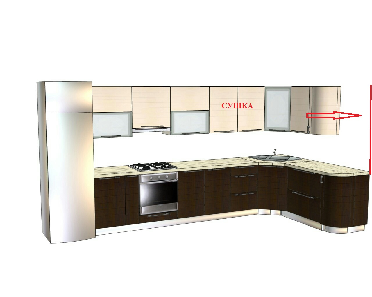

прошу покритиковать вариант кухни, собственно интересует вопрос - удобно ли такое размещение мойки и влияет ли на цену угол под 45 или 90? спасибIMG_2373.thumb.JPG.0fe036b669e91cb59c7a463bc23166d4.JPG
Вполне удобно: более полноценно используется площадь столешницы; и под мойкой просторный, хорошо доступный шкаф. Если 90 град угол, то в нижнем шкафу получается очень неудобный отсек в "глухом" углу.

советчики отговаривают от угловой...типа не удобно, пропадает много пространства под самой мойкой - будет занято трубами и тд...вот и голову ломаю..

У наших родственников ДВЕ угловые мойки в разных домах, и обе неудобные - глубоко расположены, приходится сильно вытягивать руки. И это я только руки мыл.
То ли у них руки длиннее, то ли наличие посудомойки это дело позволяет не замечать. Ж-)

а угол самой кухни 45 или 90?

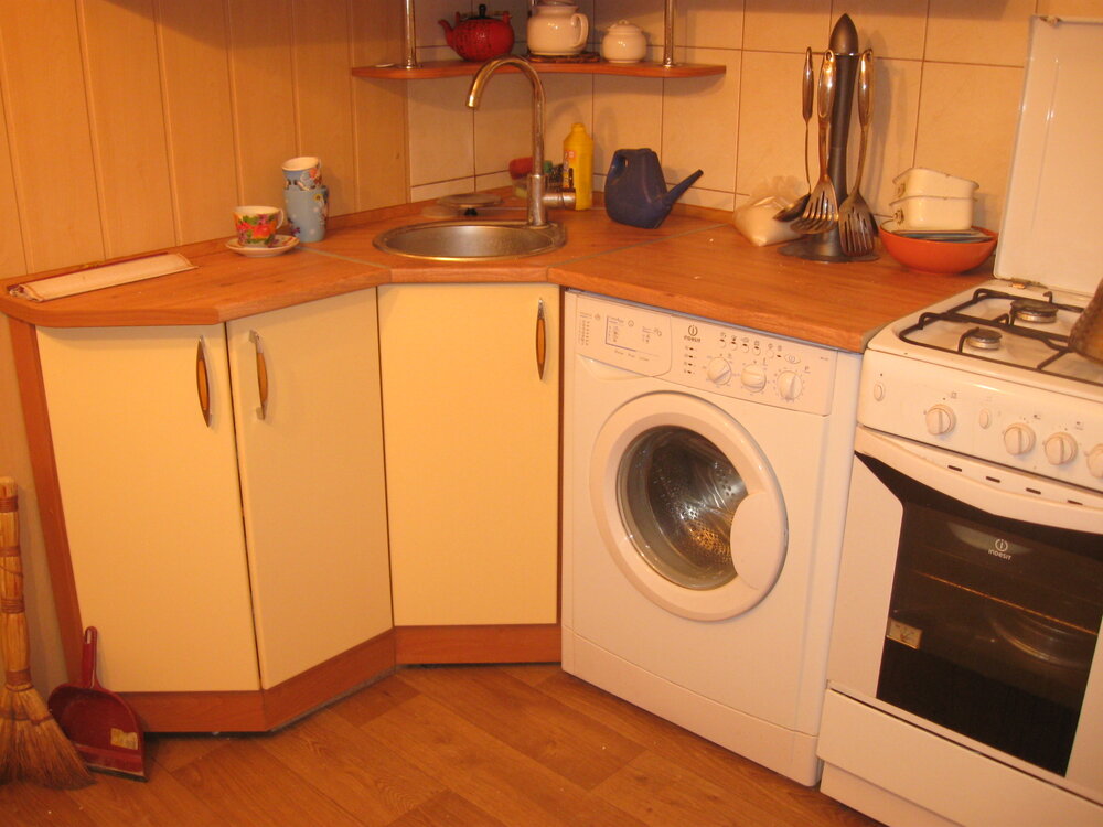

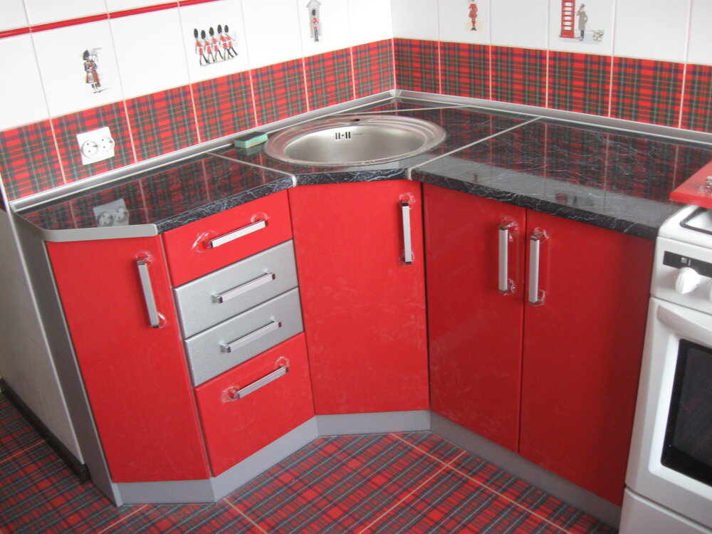

Не понял... В угол 45 ставится спец. угловая мойка, в которой чаша от края столешницы находится на стандартном расстоянии 65-70мм. Точно так, как и рядовая мойка. Никуда тянуться не надо.
Можно в такой пятиугольный угловой шкаф врезать и обычную мойку, но не всякую...
Если правильно смонтированы трубы, то они распластаны по стене, и в самом шкафу места совершенно не занимают.
А вдруг какой форс-мажор , так доступ к трубам полный, т.к. в таком шкафу нет задней стенки
Мои догадки: в здоровенный угловой шкаф врезали не угловую мойку, а обычную, рядовую. Она-то поместится туда, но её приходится отодвигать от края столешницы на 180-210 мм. Потому и неудобства.
Мне время от времени приходится бороться с заказчиками, которые себе планируют такую ерунду.
45
Видимо да, впихнули обычную мойку.
В общем, на это нужно обратить внимание, т.к. ну ОЧЕНЬ неудобно.

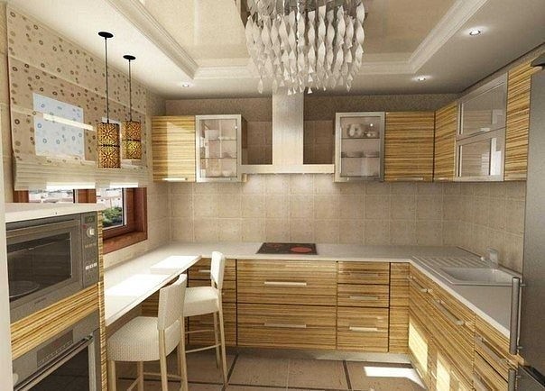

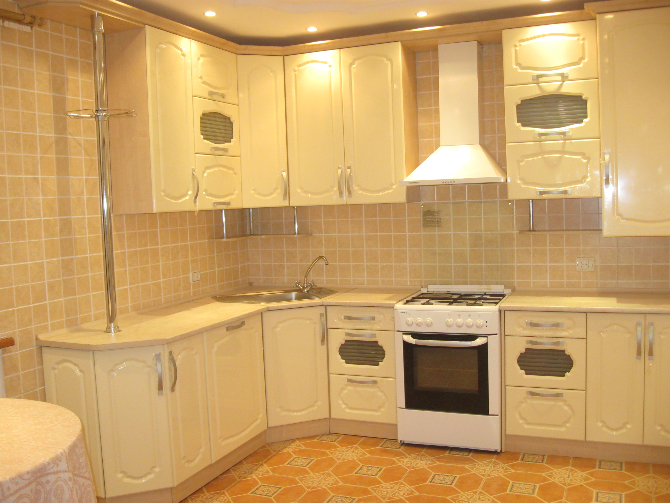

Мы сравниваем 45 и 90 град. В 90 - и шкаф меньше, и дверка тоже не больше, чем в 45. К тому же, мойку приходится врезать напротив дверки, а не в углу же. Чаша, сифон и трубы еще больше ограничивают доступ к части шкафа "за углом". Итого: доступа в глухой отсек практически нет совсем, из ежедневного оборота этот шкаф выпадает напрочь, добраться через него до коммуникаций в случае чего - почти нереально.
угловой шкаф делается 900х900(минимум)
Минимум 600х800. В мелких кухнях зачастую это лучшее, что можно придумать по использованию угла

Да, приходится из кусочков. Но никакого экстремального перерасхода столешницы нет, и всего лишь один дополнительный стык.
Как обычно, дело в цене: в любом случае, этот кусок столешницы намного дешевле, чем заказывать отдельно угловой элемент, раза в 2-2,5 примерно ...
Шкаф можно растягивать по длине.
То же самое можно сказать и про шкаф с угловой мойкой.

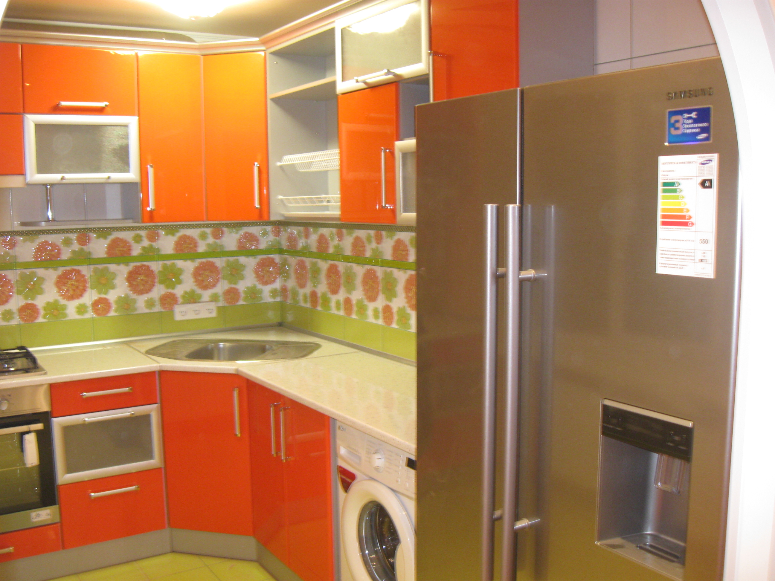

Сколько угодно. Таких ящиков мы сделали сотни...
Для тесных хрущёвок, где в 1,9м надо втиснуть: плиту, мойку, стиралку, микроволновку, телевизор... - очень часто нет других вариантов вообще.
Если она есть, эта длина... Без угловой мойки в тех кухнях, что на фото, не осталось бы рабочего стола, совсем...

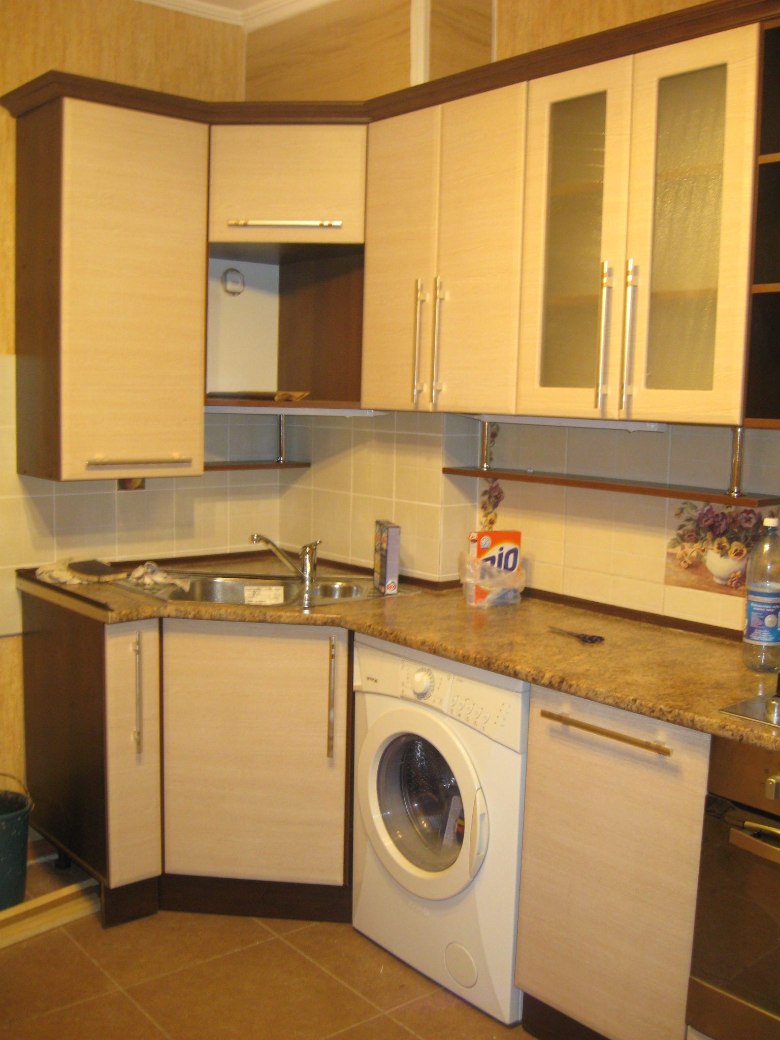

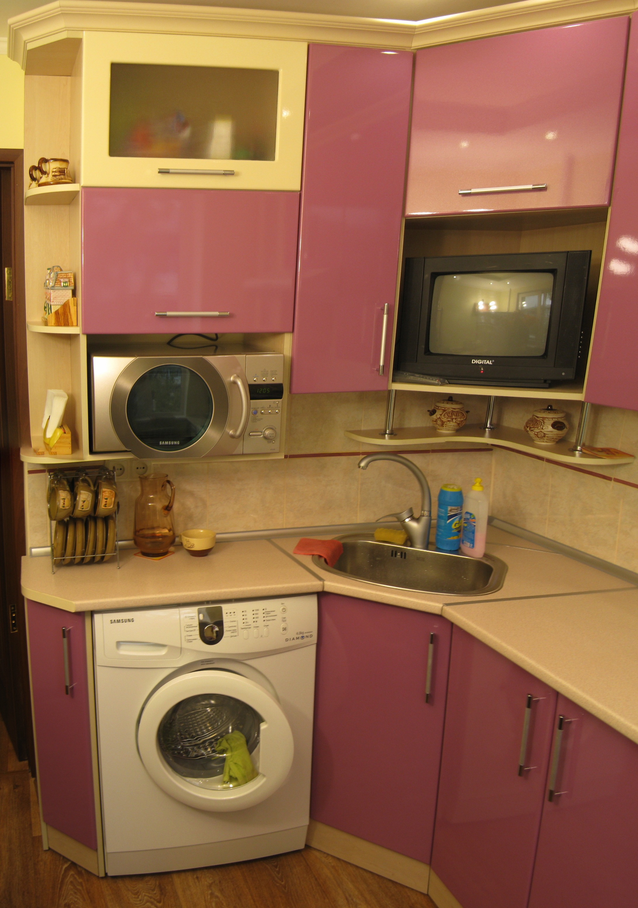

Эту фотку прислали мне заказчики, как иллюстрацию, чего они хотят. И я целый месяц с ними препиралась, убеждала, что так нельзя делать.
Чаша мойки отстоит от края столешницы на 200-210 мм вместо 70-80. Казалось бы - пустяк! Но именно он и создает неудобства
