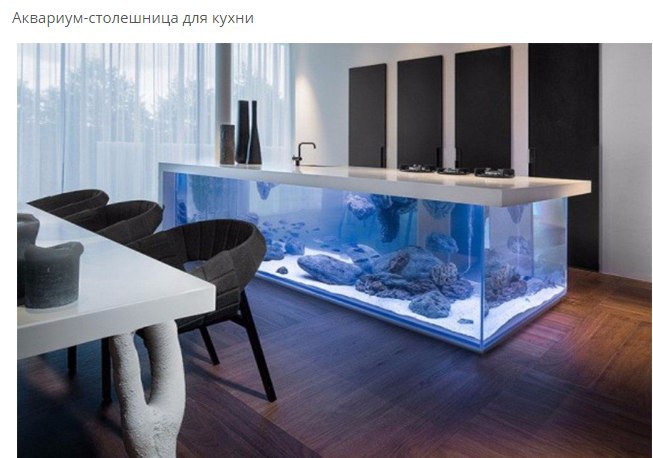

Yutxaus Опубліковано: 26 травня 2017 Поділитись Опубліковано: 26 травня 2017 На днях читала статьи про аквариумы и встретила фото (правда 3-Д) аквариума под столешницей на кухне ... Идея понравилась, но думаю реализовать ее у нас наверное сложноватенько: ну типа, стекло должно быть мега прочное, понимание ухода за ним 1 Посилання на коментар Поділитися на інших сайтах More sharing options...
MrAlexGreen Опубліковано: 27 травня 2017 Поділитись Опубліковано: 27 травня 2017 Настоящий аквариумист такого никогда не сделает. Поставить огромный аквариум, а судя по масштабам на фото, он на несколько тысяч литров под столешницу в кухне? Плюс рыбок там не будет. Ибо с таким аквариумом в комплекте идет целый шкаф оборудования для поддержки микроклимата внутри. Ну и вес такой конструкции несколько тонн. В общем не более, чем красивая картинка. Посилання на коментар Поділитися на інших сайтах More sharing options...
Yutxaus Опубліковано: 27 травня 2017 Поділитись Опубліковано: 27 травня 2017 Настоящий аквариумист такого никогда не сделает. Поставить огромный аквариум, а судя по масштабам на фото, он на несколько тысяч литров под столешницу в кухне? Плюс рыбок там не будет. Ибо с таким аквариумом в комплекте идет целый шкаф оборудования для поддержки микроклимата внутри. Ну и вес такой конструкции несколько тонн. В общем не более, чем красивая картинка. согласно. недавно как раз на канале NG или другом похожем смотрели передачу как в Штатах есть целый бизнес аквариумного строительства в частных домах ))) Идеи конечно шикарные, да и реализация требует как финансов , так и размеров помещения ... Посилання на коментар Поділитися на інших сайтах More sharing options...
MrAlexGreen Опубліковано: 27 травня 2017 Поділитись Опубліковано: 27 травня 2017 Идеи конечно шикарные, да и реализация требует как финансов , так и размеров помещения ... И зарание продуманной конструкции дома, что бы пол не провалился) Как никак аквариум с картинки тонн 5 будет весить. Вообще такие аквариумы делают у и нас. Мало того, даже ставят в многоэтажках. Как правило в монолитах. Но я бы больше двух тонн не рискнул ставить в квартире. Само собой это очень дорогое удовольствие, как на западе, так и у нас. Но если есть желание и деньги, то без проблем сделают. Я видел даже пример аквариума более 5 тонн весом с морским рифом. Замкнутая экосистема морская, в которой растет и развивается риф. Очень красиво. Само собой подобные аквариумы ставят на возвышении. Плюс если это квартира, то только у несущей стены, аквариум с рифом вообще был установлен на металлический помост приваренный к арматуре несущей стены. 1 Посилання на коментар Поділитися на інших сайтах More sharing options...

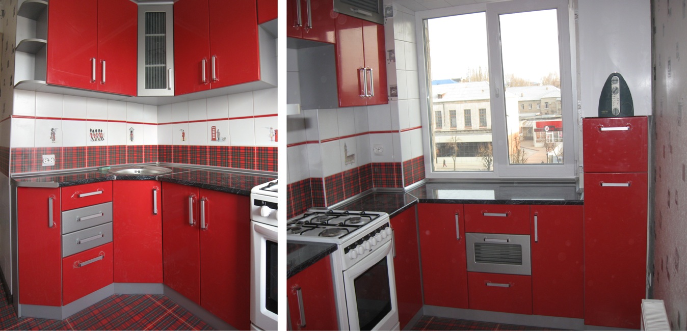

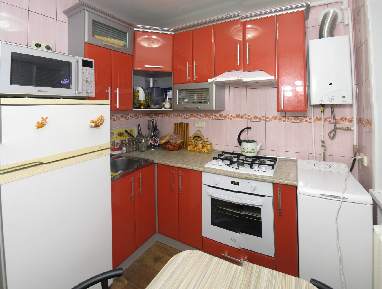

lug Опубліковано: 28 травня 2017 Поділитись Опубліковано: 28 травня 2017 просто катастрофа с идеями! Для начала - снесите нах... все стены в санузле. И постройте из гипсокартона новые - тонкие, ровные. И, главное, поплотнее разместите все сантехприборы в санузле. Такая перепланировка - копейки в общей сумме ремонта, а дает много пользы... За счет толщины стен и более эффективного размещения, можно пригородить к кухне 400-600мм. Это позволит втиснуть в кухню холодильник и более-менее функциональную мебель. На фото- кухоньки длиной 2,3 -2,4 метра по рабочей стене (а было - 1,9м) 2 Посилання на коментар Поділитися на інших сайтах More sharing options...

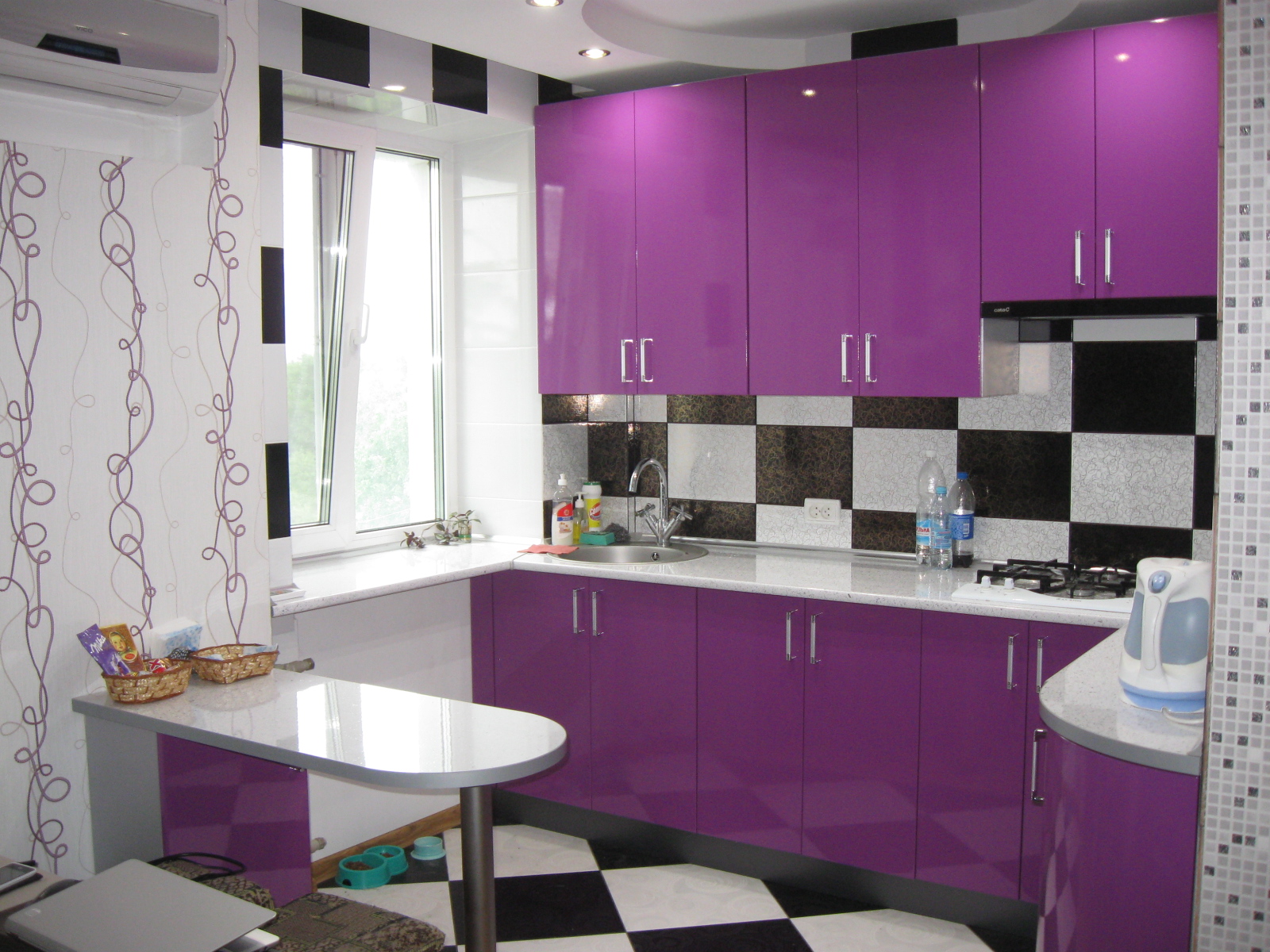

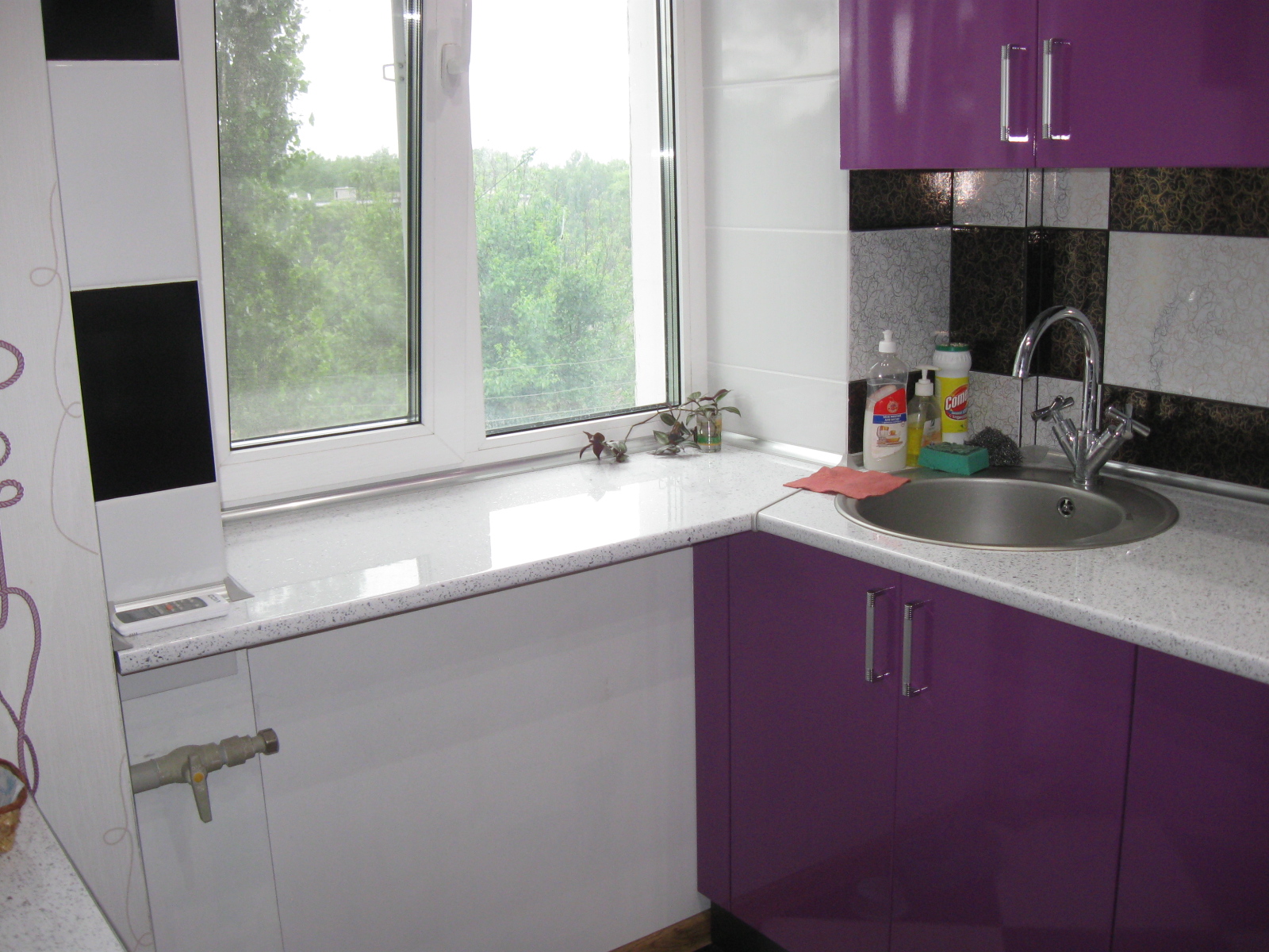

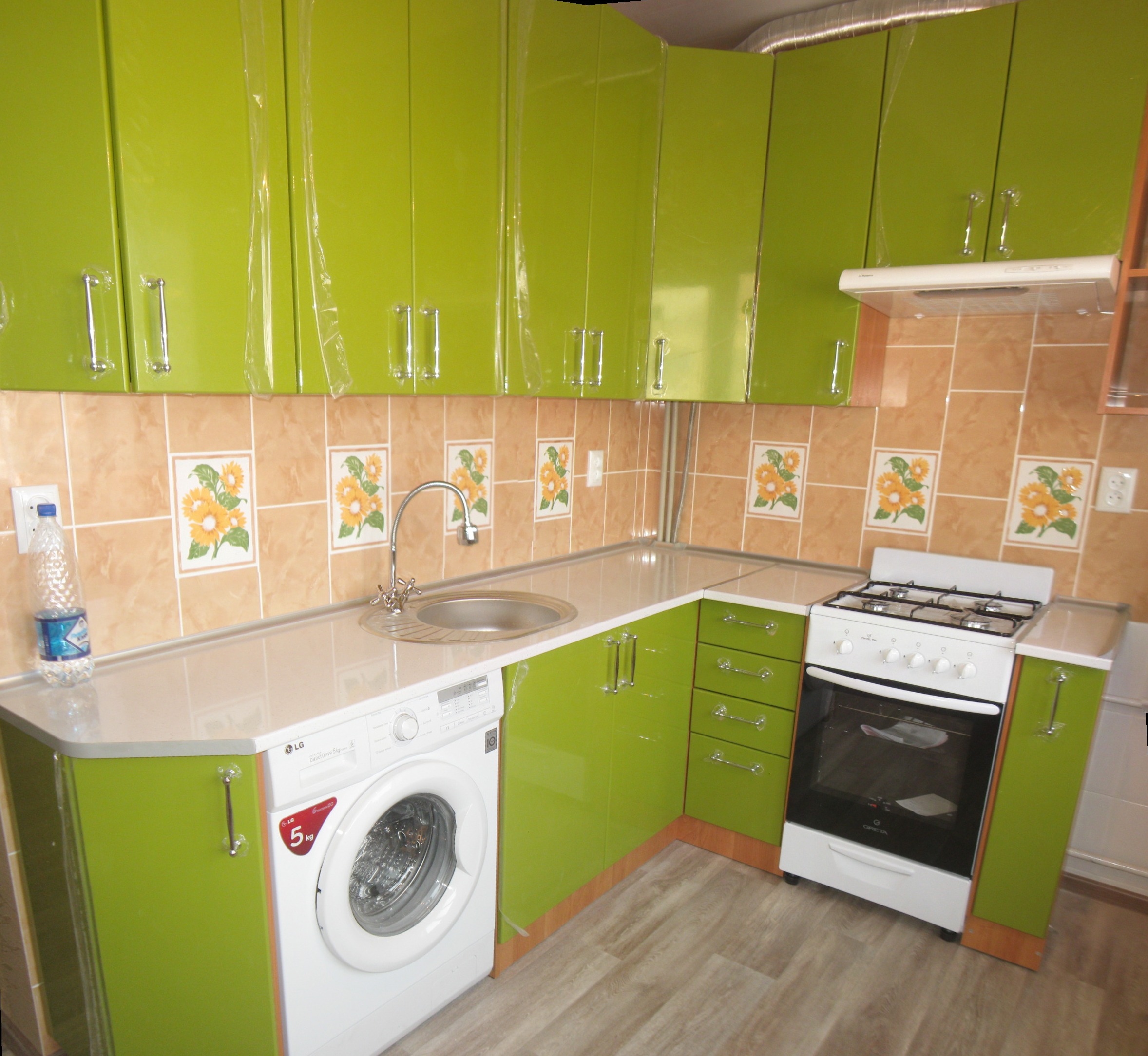

lug Опубліковано: 7 червня 2017 Поділитись Опубліковано: 7 червня 2017 Поэтому просто ищу варианты компактной кухни Планчик с размерами набросайте - может, и идеи найдутся Хочу задействовать подоконник в качестве стола. Кухня 2100мм по рабочей стенке. С подоконником в качестве стола 1 Посилання на коментар Поділитися на інших сайтах More sharing options...
Ируськин Опубліковано: 10 червня 2017 Поділитись Опубліковано: 10 червня 2017 На фото подоконник не в качестве стола, а всего лишь на уровне столешницы -это не одно и тоже...стол на фото стоит отдельно. У меня подоконник будет продолжением стола или стол с переходом в подоконник. Печку хочу поставить в угол (на фото там мойка) , но не прямо, а наискось, как бы срезать угол, а с другой стороны так же наискось в угол - мойку. Нарисую приблизительный план - выложу. Посилання на коментар Поділитися на інших сайтах More sharing options...
