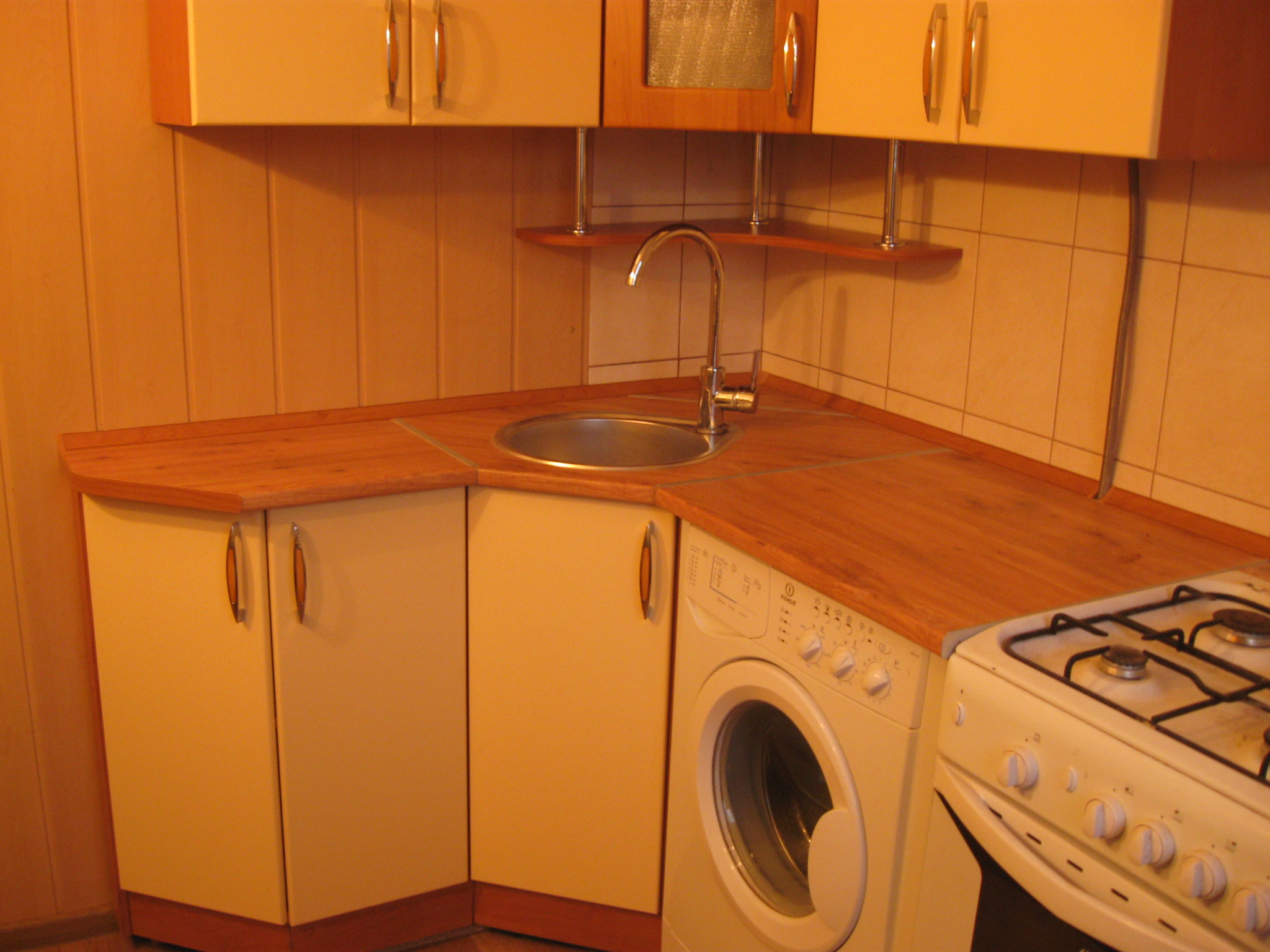

vadimv Опубліковано: 26 жовтня 2016 Поділитись Опубліковано: 26 жовтня 2016 Тогда будет забрызгиваться окно.Не вижу в этом никакой проблемы. У нас мойка как раз напротив окна. Если бы еще вид за окном получше... Посилання на коментар Поділитися на інших сайтах More sharing options...
max_13 Опубліковано: 26 жовтня 2016 Поділитись Опубліковано: 26 жовтня 2016 max_13, понимаю, что работая (наверное) с заказчиками, которые способны приобрести кухню за 50-100 тыс, приятнее экспериментировать с идеями и материалами... А при бюджете около 15-20 тыс и твердой убежденности что "вот так и все" - приходилось делать и работать согласно утвержденной "идеи". Я не оправдываю фото , что вызвало обсуждение - ее идея была в наличие рабочей зоны под окном ... это все понятно, но я люблю кухни, это мое небольшое хобби, мне интересно читать тему "Интересные идеи для кухонь" , я с радостью кликаю когда тема становится синей в надежде увидеть новое сообщение в котором что то новое и интересное, но видя явно плохой пример , да еще в чем идея? продвинуть столешницу на окно, этой идее наверно несколько тысяч лет ))) ??? п.с. извиняюсь если грубо писал и кого то обидел! миру мир Посилання на коментар Поділитися на інших сайтах More sharing options...
lug Опубліковано: 26 жовтня 2016 Поділитись Опубліковано: 26 жовтня 2016 Тогда будет забрызгиваться окно. Не вижу в этом никакой проблемы. У нас мойка как раз напротив окна Дело даже не в брызгах. Самая удобная и максимально нагруженная зона в кухне - это стол между мойкой и плитой. Не имеет смысла ради вида за окном уменьшать эту зону, если сдвинуть мойку вправо на окно... 1 Посилання на коментар Поділитися на інших сайтах More sharing options...

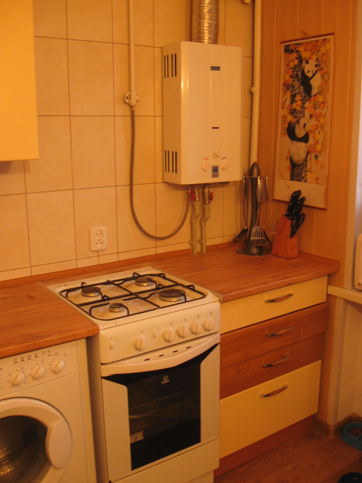

Muholov Опубліковано: 28 жовтня 2016 Поділитись Опубліковано: 28 жовтня 2016 В зеленой кухне розетки расположены очень близко к газовой плите. Я понимаю, что там рабочая зона и что места мало, но лучше бы как-то по другому решили эту задачу. Посилання на коментар Поділитися на інших сайтах More sharing options...

ВладимирСТ Опубліковано: 21 листопада 2016 Поділитись Опубліковано: 21 листопада 2016 вот по той "карликовой" кухне вопросы..... смысл вытяжки на такой высоте? и как поведет себя подоконник рядом с духовкой? да и приготовить на этой кухне можно лишь чашечку кофе..... сковородка даже не станет нормально, а уж борщ сварить..... Посилання на коментар Поділитися на інших сайтах More sharing options...
lug Опубліковано: 21 листопада 2016 Поділитись Опубліковано: 21 листопада 2016 да и приготовить на этой кухне можно лишь чашечку кофе..... сковородка даже не станет нормально, а уж борщ сварить..... Понтовый, но бессмысленный пенал с техникой в этой кухне - обращает в ноль всю остальную кухню. Полноценная духовка, встроенная микроволновка предполагает большую семейную готовку, а тут - упс... - даже разделочную доску негде притулить... Мы клепаем почти на потоке стандартные микрокухоньки, используя каждый сантиметр, чтобы хоть как-то приспособить стандартный хрущ под современную кухню Основные задачи при планировании: 1) максимально возможная столешница между плитой и мойкой 2)все стены - в дело! Угол - тоже... 3) никаких пеналов в таких кухнях - столешница нужнее! К тому же, бок пенала у самой плиты убьётся в первые же месяцы - забрызгается жиром, а отмыть\отчистить ДСП нет никакой возможности Размеры кухонь на фото: 2,1-2,3 м по рабочей стене + 1,5м стена смежная с с\у. Стандартный набор техники, которую надо сюда запихнуть: 1) плита 2)духовка 3)вытяжка 4)мойка 5)стиралка 6)микроволновка 7)телевизор 8)кухонному комбайну и электрочайнику - предусмотреть стационарное место на столе 9)часто - колонка или котел Дизайн не входит в список обязательных задач. Что получилось - то получилось. Главное, чтоб хозяйка могла хоть как-то разместиться в этой кухне с разделочной доской, кастрюлями и сковородкой... 2 Посилання на коментар Поділитися на інших сайтах More sharing options...

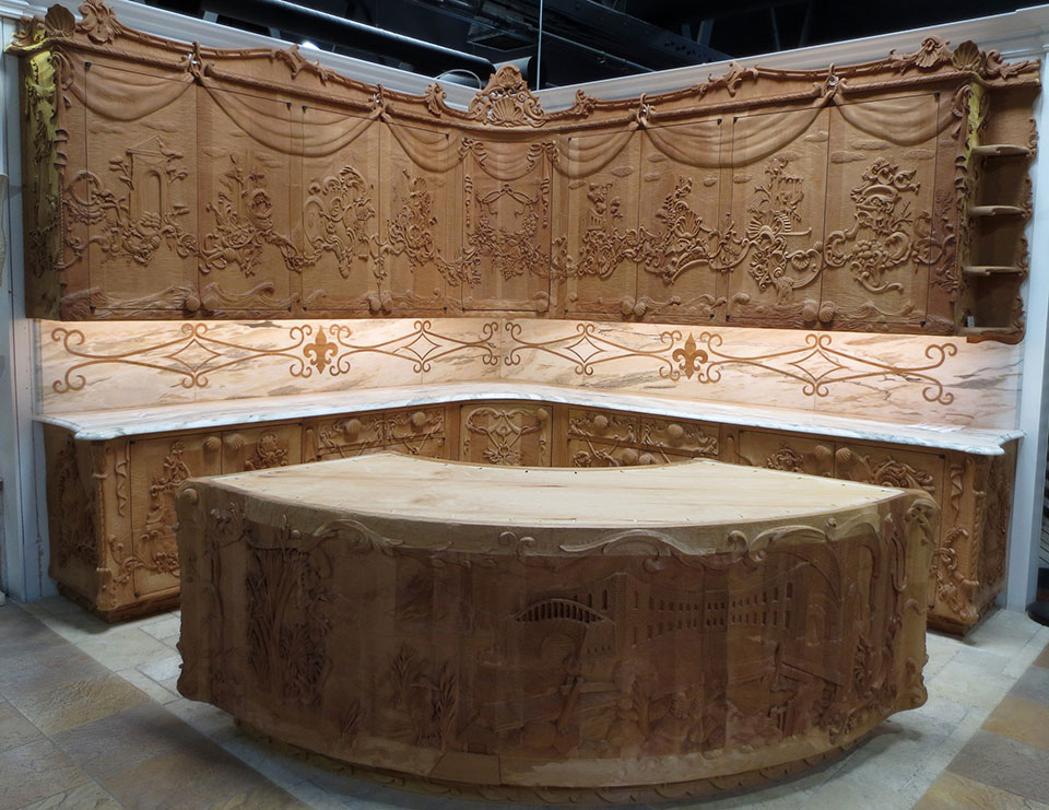

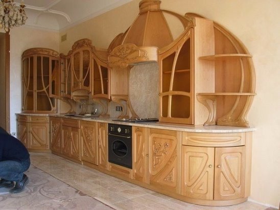

Yutxaus Опубліковано: 24 листопада 2016 Поділитись Опубліковано: 24 листопада 2016 Кухня из дерева. Вырезанная "хендмейд". Мастер золотые руки! Что скажете коллеги? 1 Посилання на коментар Поділитися на інших сайтах More sharing options...
mimmo Опубліковано: 25 листопада 2016 Поділитись Опубліковано: 25 листопада 2016 Кухня из дерева. Вырезанная "хендмейд". Мастер золотые руки! [ATTACH]538339[/ATTACH] [ATTACH]538340[/ATTACH] Что скажете коллеги? Мастер из Санкт-Петербурга, безусловно, молодец, но сам дизайн кухни с закосом под либерти вызывает лишь недоумение. Посилання на коментар Поділитися на інших сайтах More sharing options...
Yutxaus Опубліковано: 25 листопада 2016 Поділитись Опубліковано: 25 листопада 2016 Мастер из Санкт-Петербурга, безусловно, молодец, но сам дизайн кухни с закосом под либерти вызывает лишь недоумение. В чем недоумение? Не представляю сколько времени заняла данная работа Вариант для дачного "домика-котеджа" в стиле "теремок" - идеальный ))) Посилання на коментар Поділитися на інших сайтах More sharing options...

mimmo Опубліковано: 25 листопада 2016 Поділитись Опубліковано: 25 листопада 2016 В чем недоумение? Не представляю сколько времени заняла данная работа Вариант для дачного "домика-котеджа" в стиле "теремок" - идеальный ))) Вы считаете, что данная кухня, которую вы запостили, имеет какое-то отношение к теме? Для обсуждения мастерства резчиков по дереву есть соответственная тому тема, так как никакой полезности или интересного решения, как правило - технического характера, данная кухня в псевдо-Либерти не несет. P.S. Теремок в стиле Либерти, серьезно? Посилання на коментар Поділитися на інших сайтах More sharing options...

dimalozz Опубліковано: 28 листопада 2016 Поділитись Опубліковано: 28 листопада 2016 Не представляю сколько времени заняла данная работа Нічого особливого: дизайн переносимо на дубовий щит, електролобзиком все вирізається + фрезером робляться краї потрібної форми — і готово. Найбільше часу займе зашкурювання всіх тих поверхонь перед покриттям маслом чи лаком. Ну а щодо того, чи гармонійно впишеться ця кухня до всього будинку я теж сумніваюсь 1 Посилання на коментар Поділитися на інших сайтах More sharing options...
Yutxaus Опубліковано: 28 листопада 2016 Поділитись Опубліковано: 28 листопада 2016 Вы считаете, что данная кухня, которую вы запостили, имеет какое-то отношение к теме? Для обсуждения мастерства резчиков по дереву есть соответственная тому тема, так как никакой полезности или интересного решения, как правило - технического характера, данная кухня в псевдо-Либерти не несет. P.S. Теремок в стиле Либерти, серьезно? Уважаемый, mimmo тема носит название "Интересные идеи для кухни". Кухни - не как мебель для профессионалов, а кухни как помещение, в котором могут быть различные варианты мебели и тему которую просматривают заказчики ... Так вот: деревянная кухня с ручной резьбой мастера из другой страны - ДА, показалась нам интересной!!! И что то тут не увидели варианты аналогичные ... А жаль, думаю украинская земля богата такими мастерами... Посилання на коментар Поділитися на інших сайтах More sharing options...
dimalozz Опубліковано: 5 грудня 2016 Поділитись Опубліковано: 5 грудня 2016 Так вот: деревянная кухня с ручной резьбой мастера из другой страны - ДА, показалась нам интересной!!! И что то тут не увидели варианты аналогичные ... А жаль, думаю украинская земля богата такими мастерами... Так там і не було ручної різьби. Все звичайним фрезером зроблено, максимум ті рослинні орнамерти різблені, і то мабуть точено на фрезері з ЧПУ. А в нас реально існують майстри, але вони не потребують реклами, в них замовлень на роки вперед... Але на першому місці проблема смаку, майстерність на другому, імхо. 2 Посилання на коментар Поділитися на інших сайтах More sharing options...
