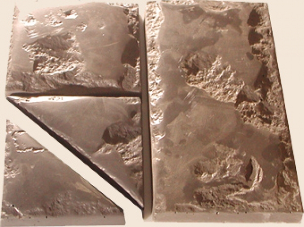

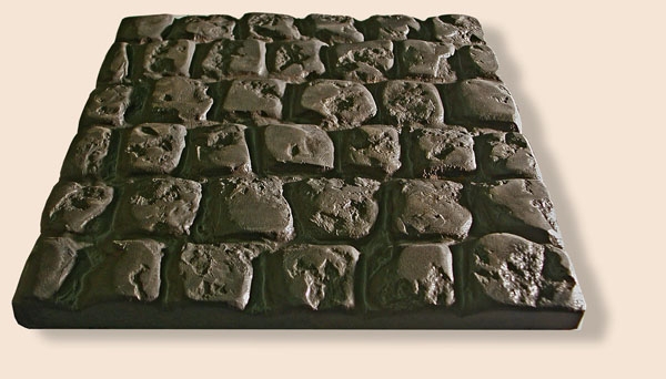

Propeller Опубліковано: 7 квітня 2009 Поділитись Опубліковано: 7 квітня 2009 как вариант ;) [ATTACH]16680[/ATTACH] [ATTACH]16681[/ATTACH] Особо хочу отметить черный вариант. Хорошая разница высот и наличие разветвленной сети водотводящих каналов - это залог сухой опоры для ступни. Посилання на коментар Поділитися на інших сайтах More sharing options...
