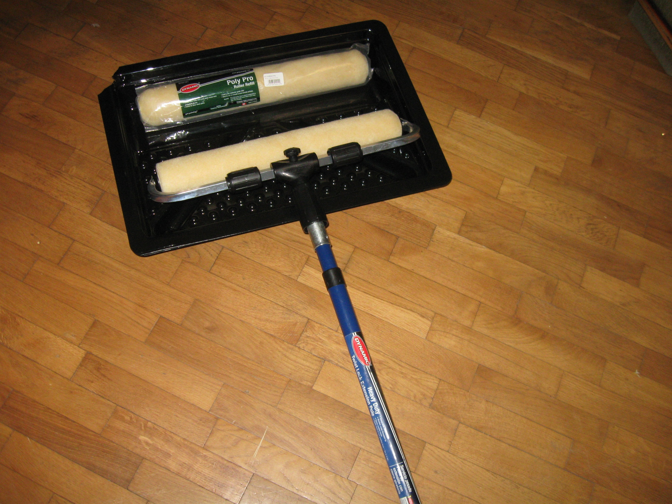

Мне такой валик когда то предлагали в салоне красок "Пара" из линейки валиков "динамит"... Если интересует то могу поспрашывать цену...
Лично я тогда отказался, из-за отсутствия более шыроких и глубоких ванночек к нему... разве что использовать другую посуду... а я привык к ванночкам (перед использованием одеваю полиетиленовый пакет для мусора, чтоб не мыть... в тот же пакет заворачиваю валик на небольшое время высыхания между слоями)
А так уже давно, юзаю валиками "Динамит" и "Анза"

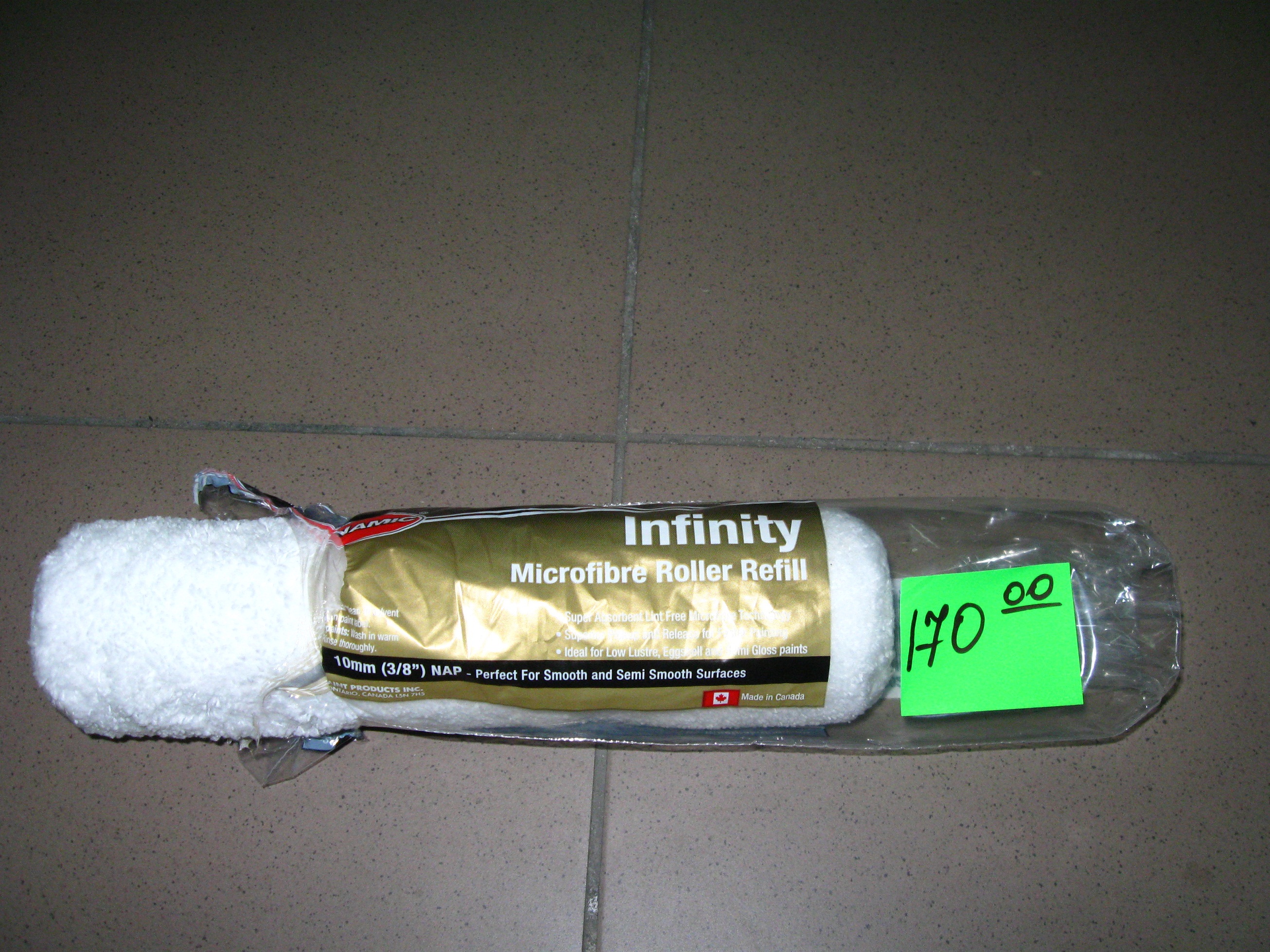

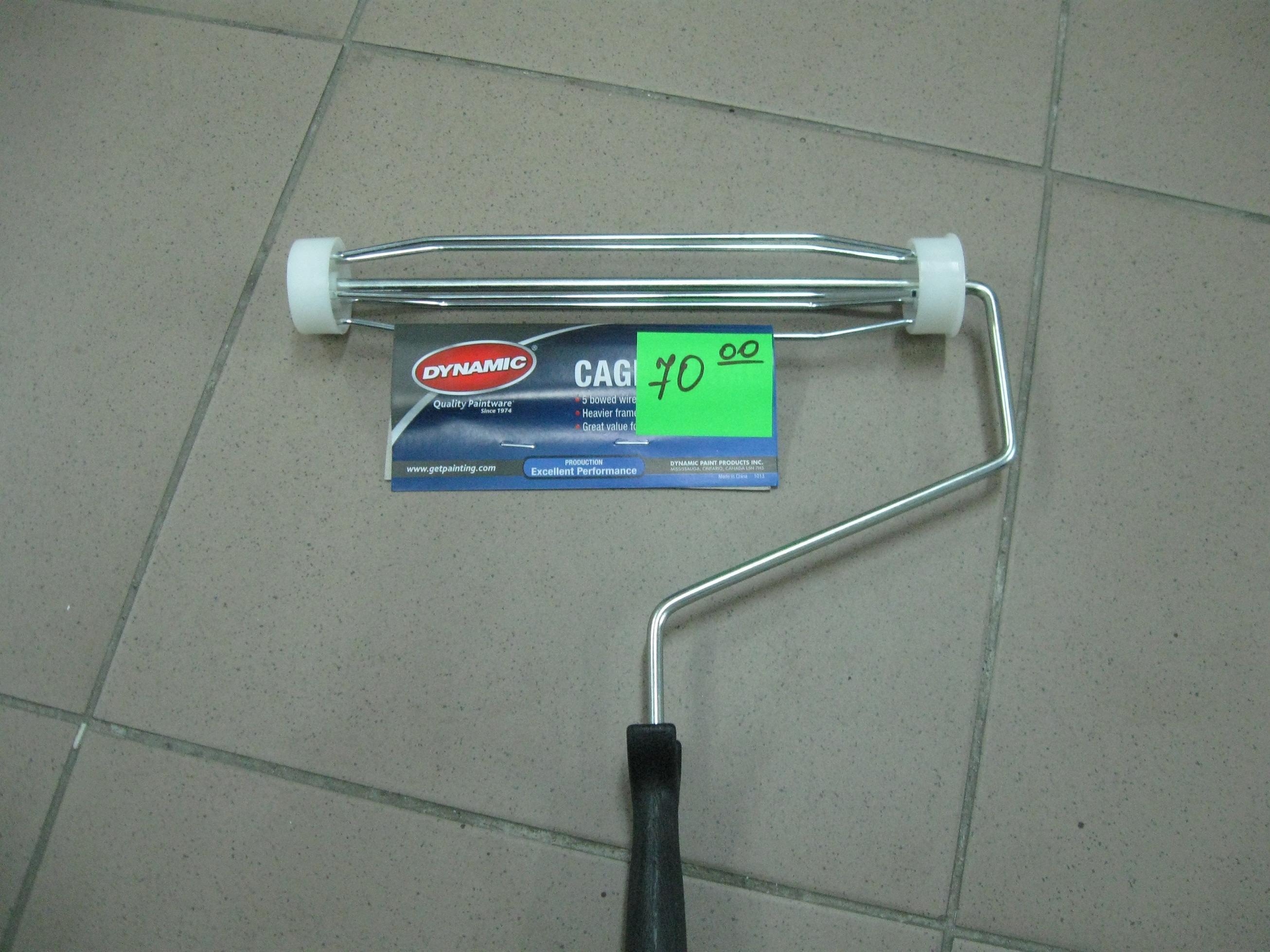

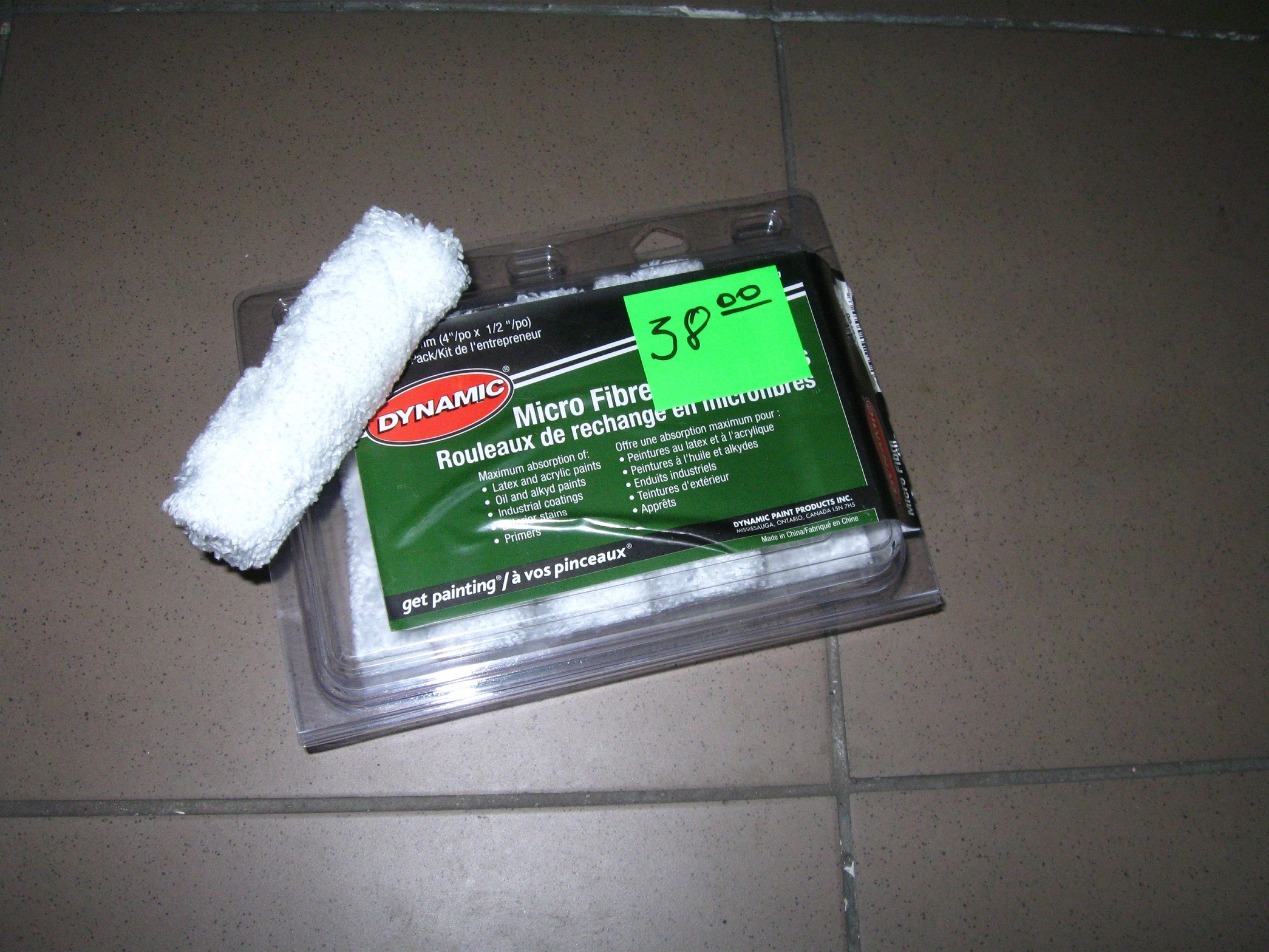

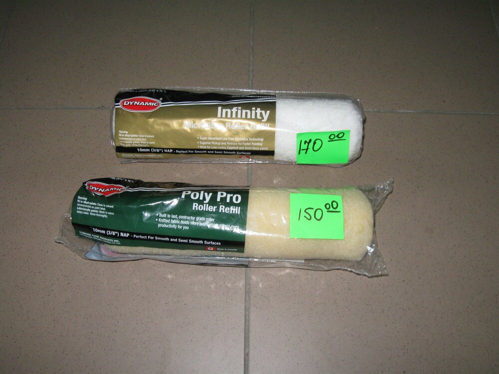

Считаю что у динамита, неоправдано завышеная цена и Анза им ни в чем не уступает ( срок службы качество и т.д.). Плюс за сменной шубкой к динамиту мне нужно гасать за 60км в салон красок, либо покупать несколько штук с запасом, тогда как анзовский рядом в епицентре (на каждом обьекте шубку беру как разходник за деньги заказчика)...
Не "динамит" а - "динамиК" ... село :D

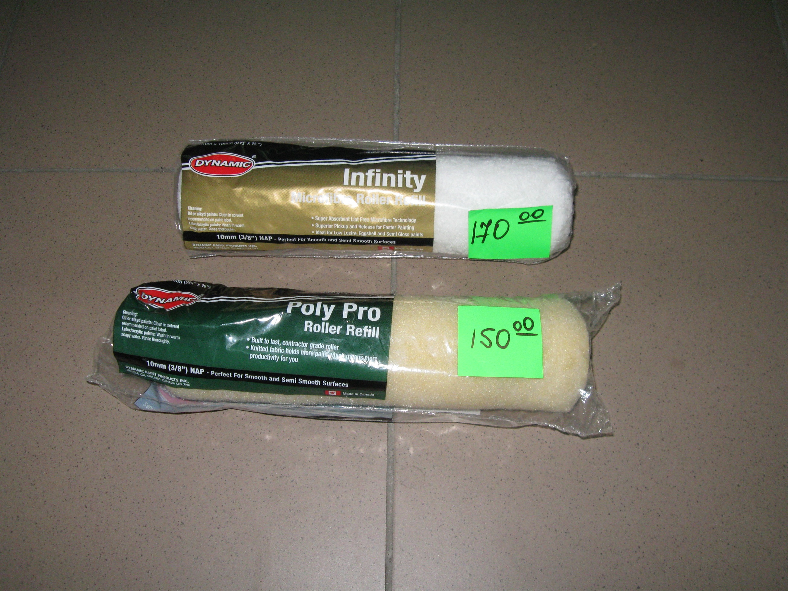

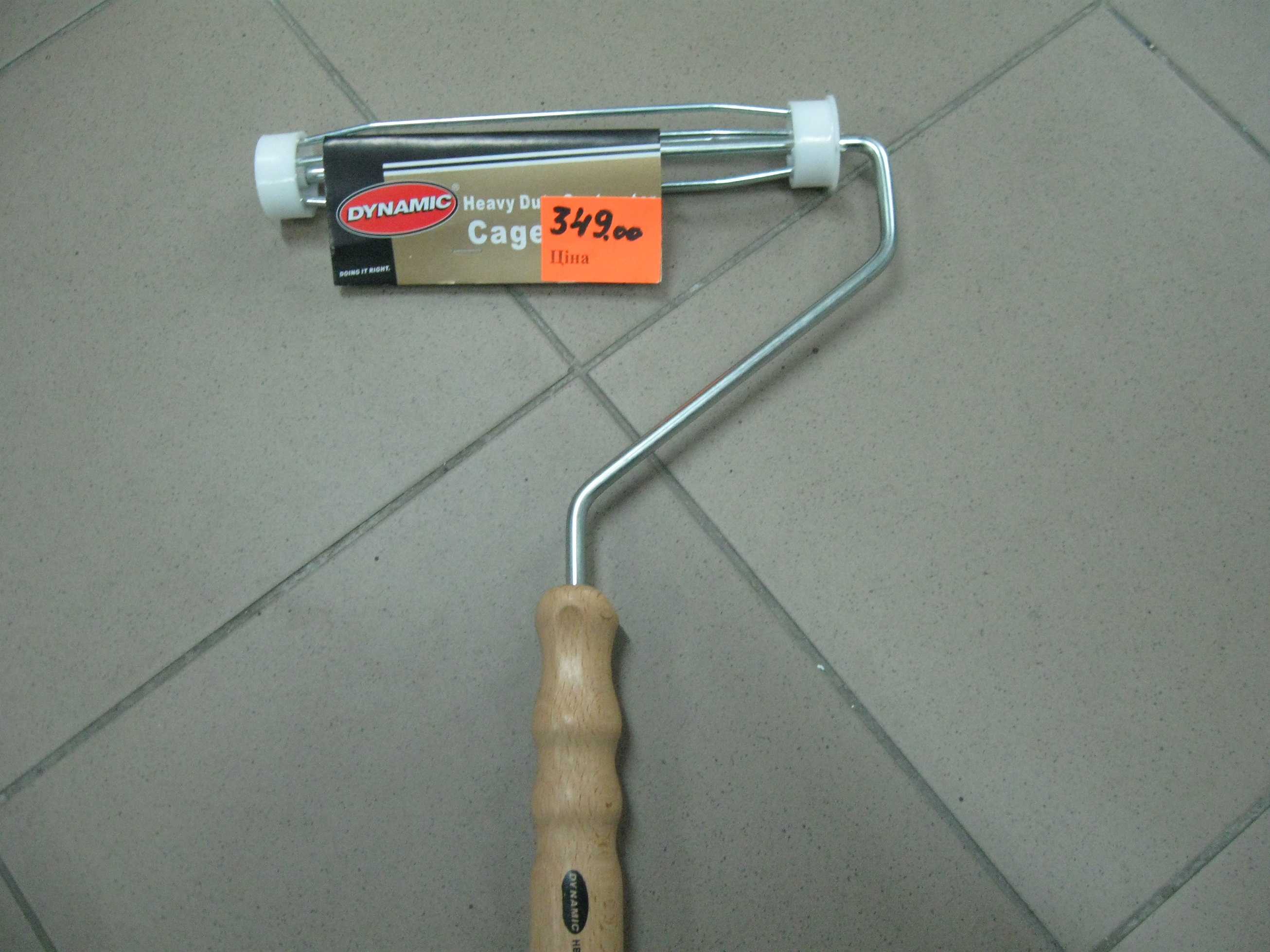

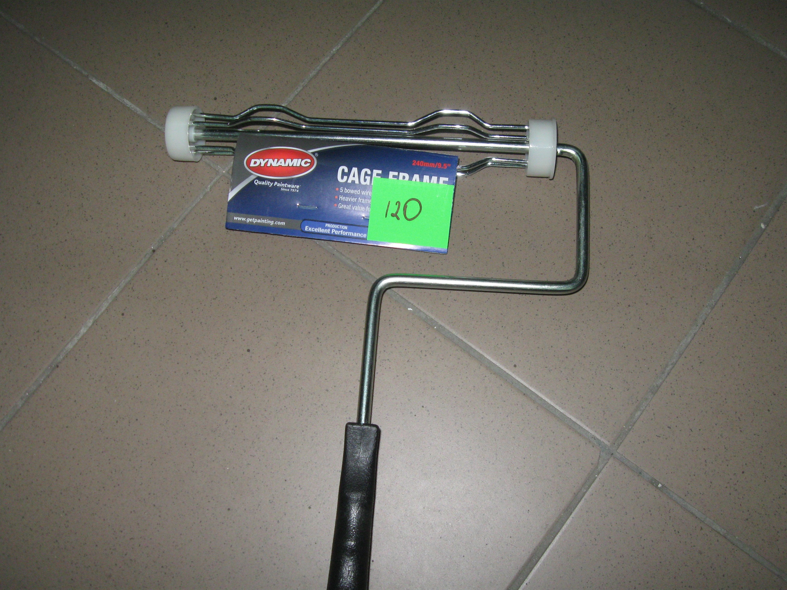

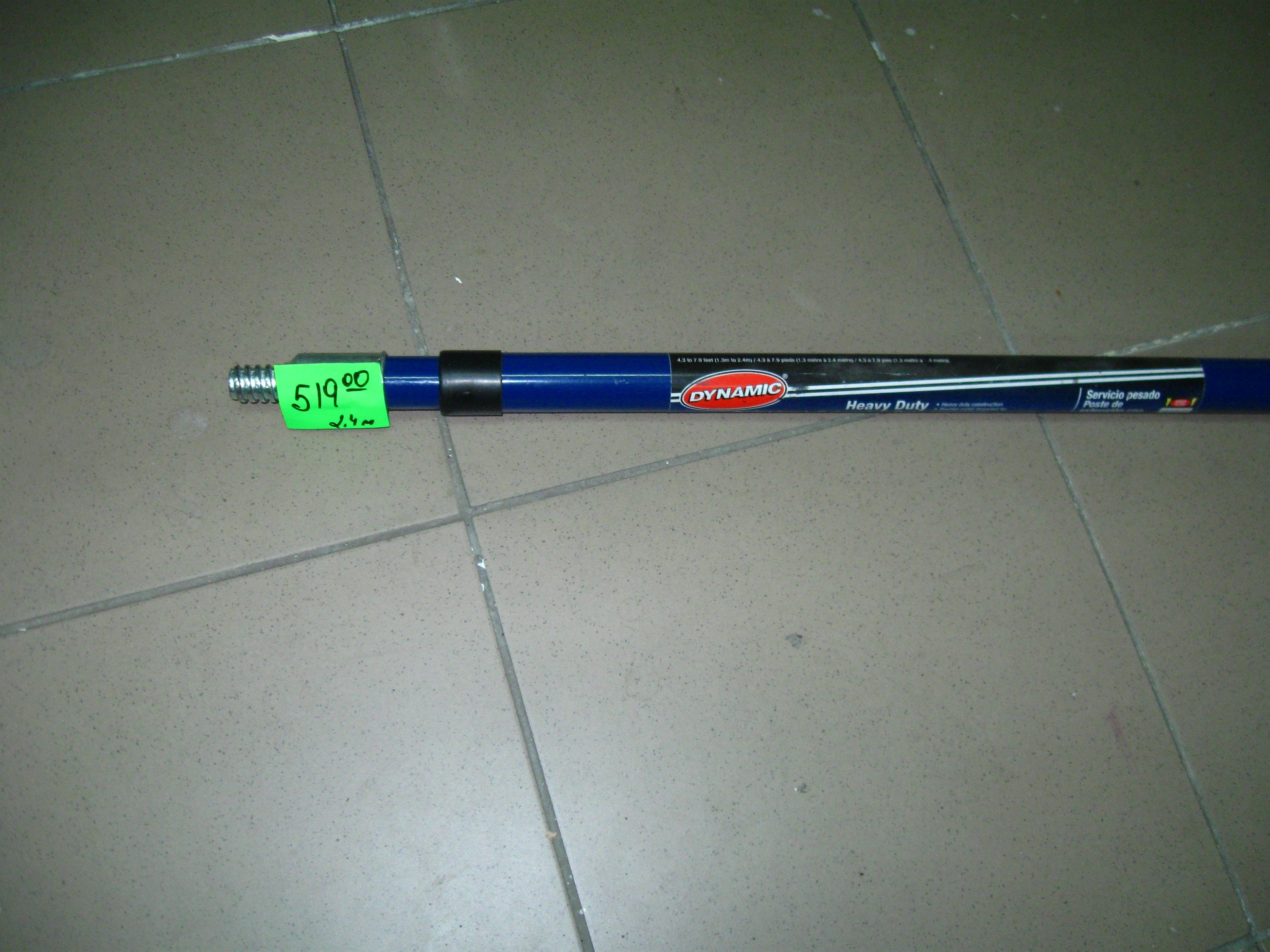

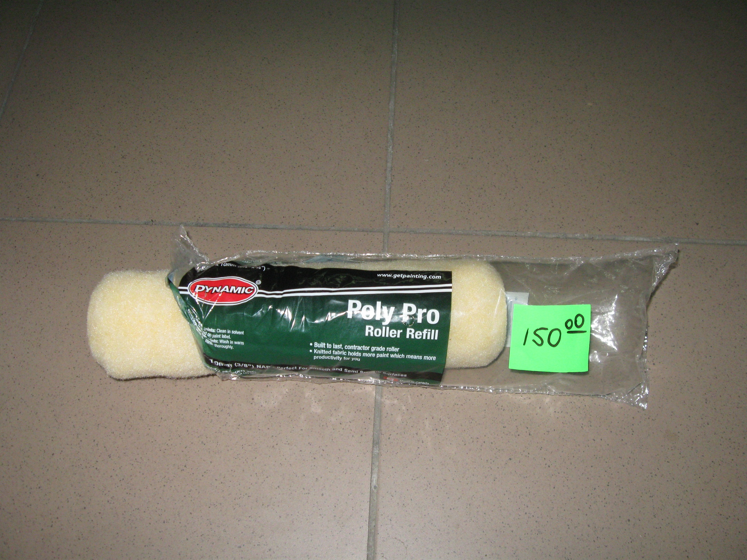

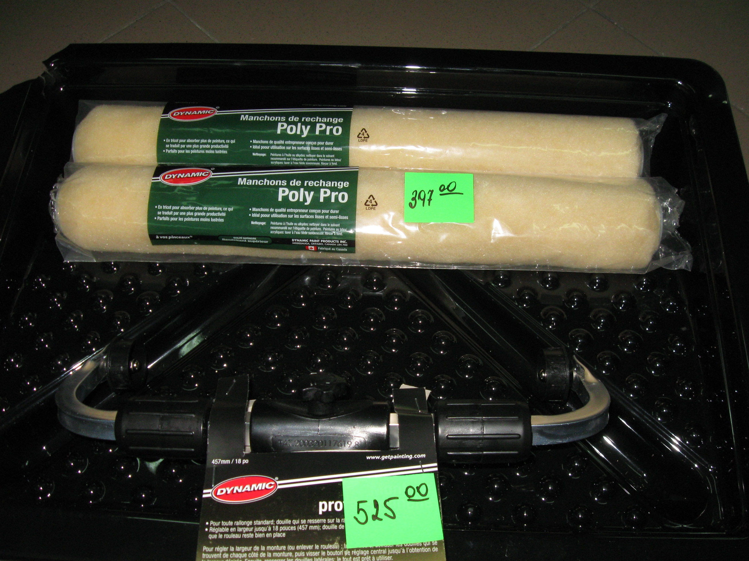

Кстати у " Динамик" сейчас цены уже несколько ниже и некоторые елементы ниже по ценам чем у "Анзы"
Наверное китай впрягся в производство:(.
Ванночка под 45см валик - плохая . Очень пластик тонкий, похож больше на сменный вкладыш. Мне придется придумывать и чем то армировать ее снизу.
Есть к примеру станки дешевые с тонким диаметром метала, а есть качественные из профсерии.
Шубки брал на пробу и изменений в худшую сторону я не заметил... Вот после этого и затарился по полной.

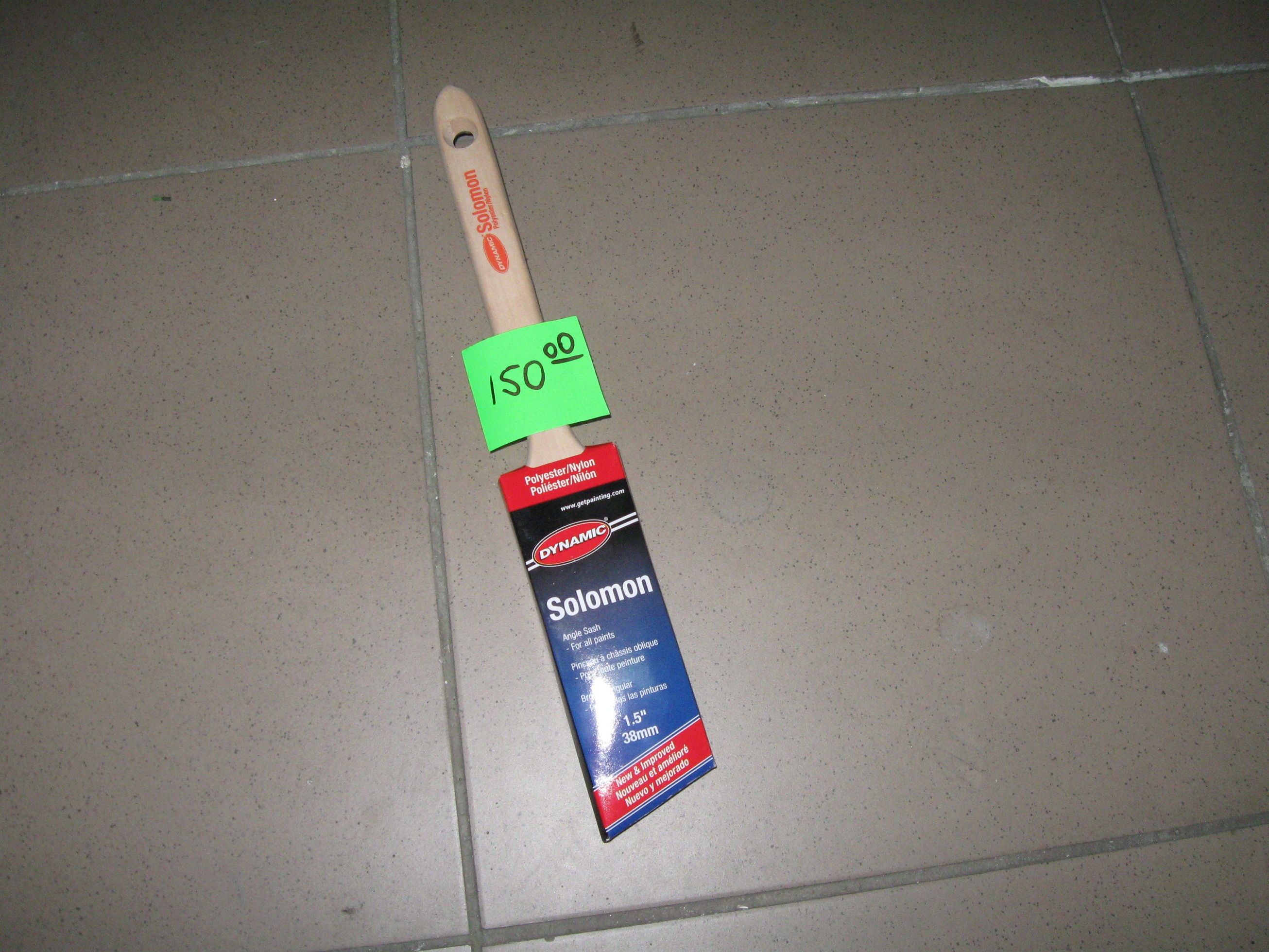

Вот фотки с ценниками...

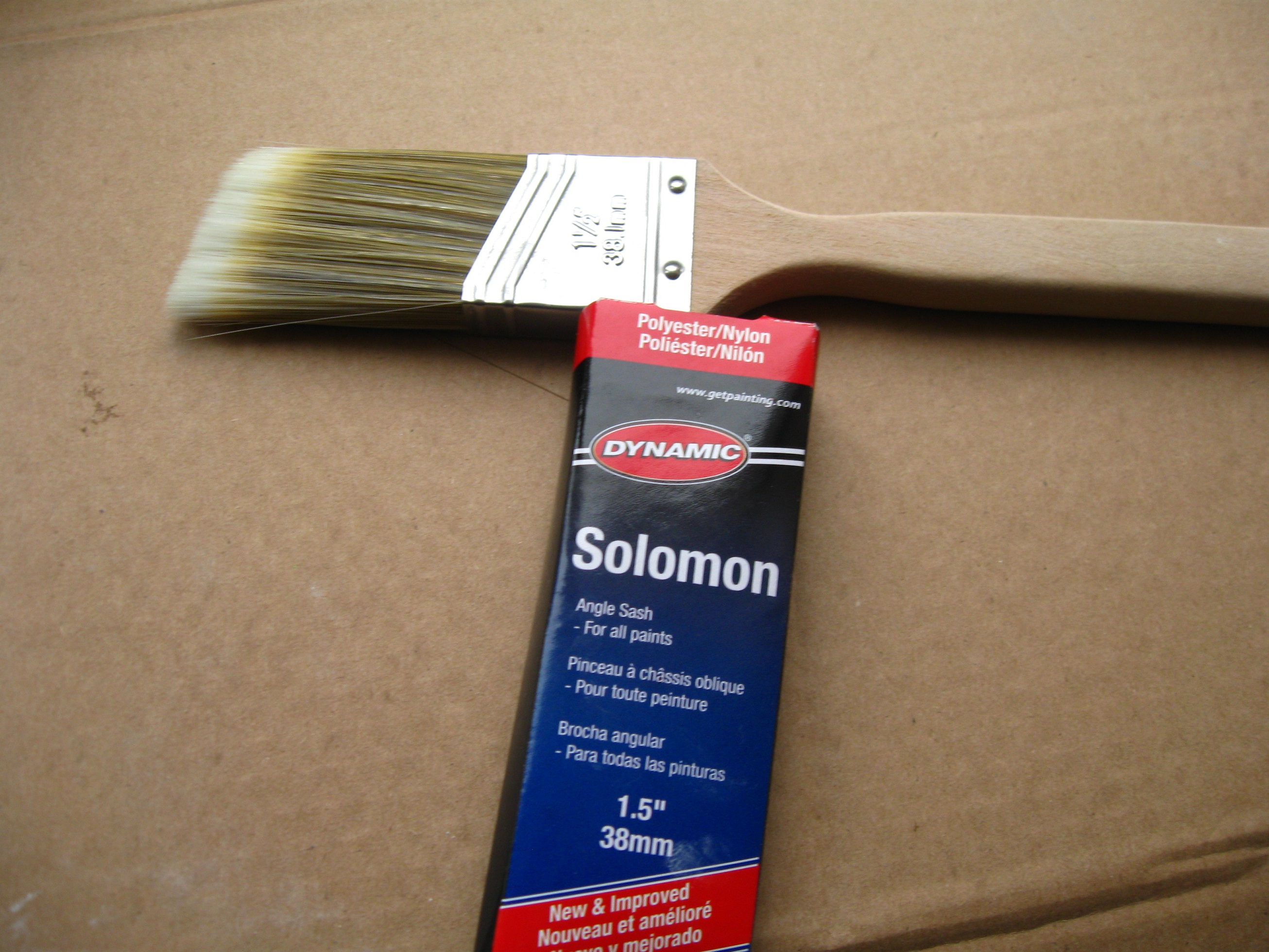

Подскажите, пож-та, где Вы покупали кисточку для подводки Динамик? Очень интересует этот девайс! Вы уже пробовали делать обводку стен этой кисточкой? Как она в работе?
Вопрос к Чуле
В Киеве на Киквидзе 36 видел...
Вопрос к Чуле
м. Львів. Ринок "Південний" магазин "Дім Фарб"
Якщо не знайдете її у себе, то можу вам дати в приват самі контакти продавця і він вишле вам її "новою почтою".
Саму кісточку я використовую лише саме для - підводки фарби другим коліром.
Відвожу спочатку, а потім вже "тикаю" впритул звичайною не синтетичною (тикаю - щоб з імітувати саму фактуру валика... ще називають - шагрень)
Поліестер/нейлоновою тикати не можливо, але з дорогими фарбами (наприклад -Бенжамін, чи Пара) , то полос від кісточки майже не помітно і тикати часто навіть не потрібно
Добавлено через 3 минуты
А цену не помните?
Мне пришлось отдать - 150грн. Но после работы с ней, я ни капли не
сожалею.
mavr13,

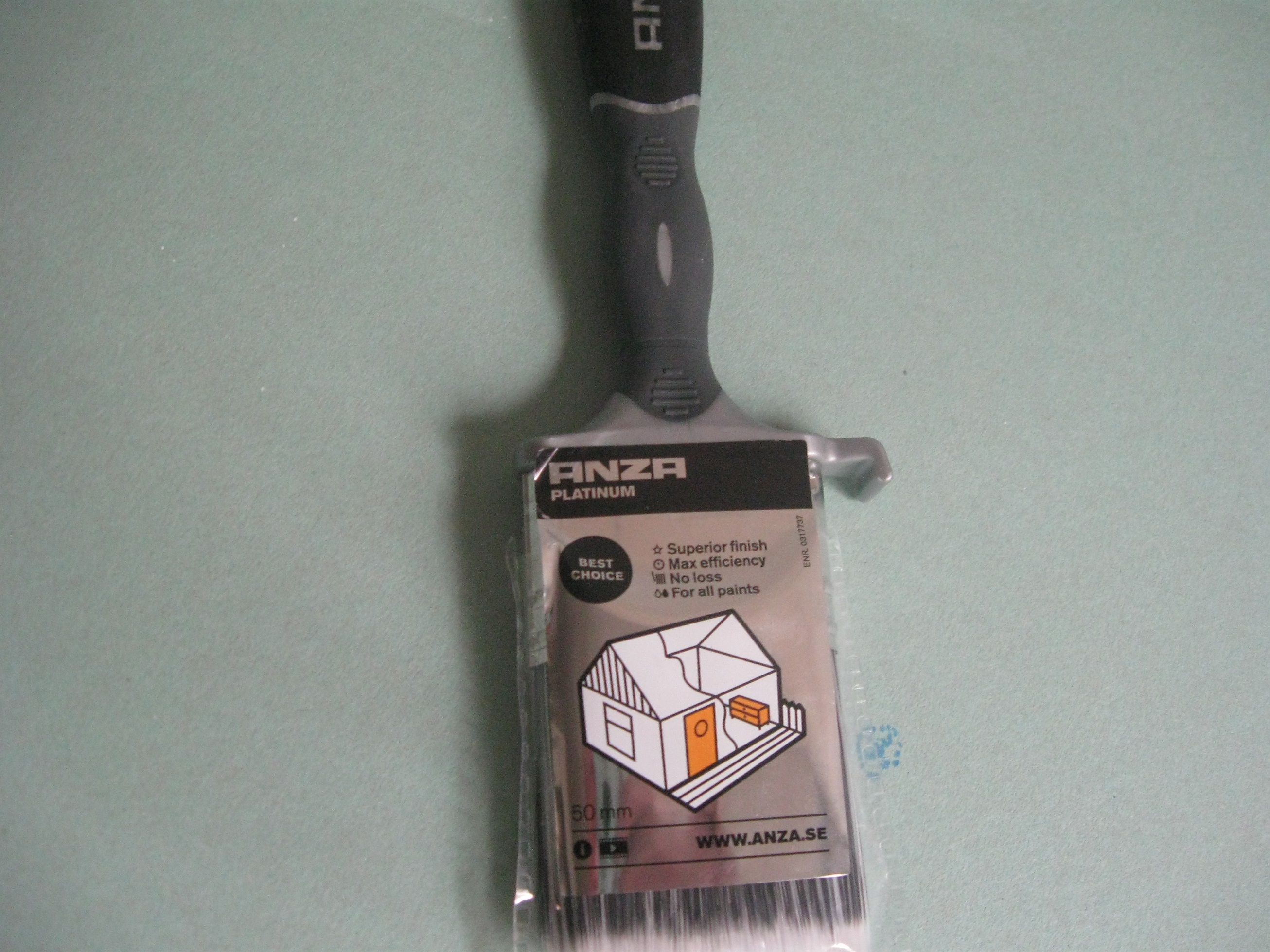

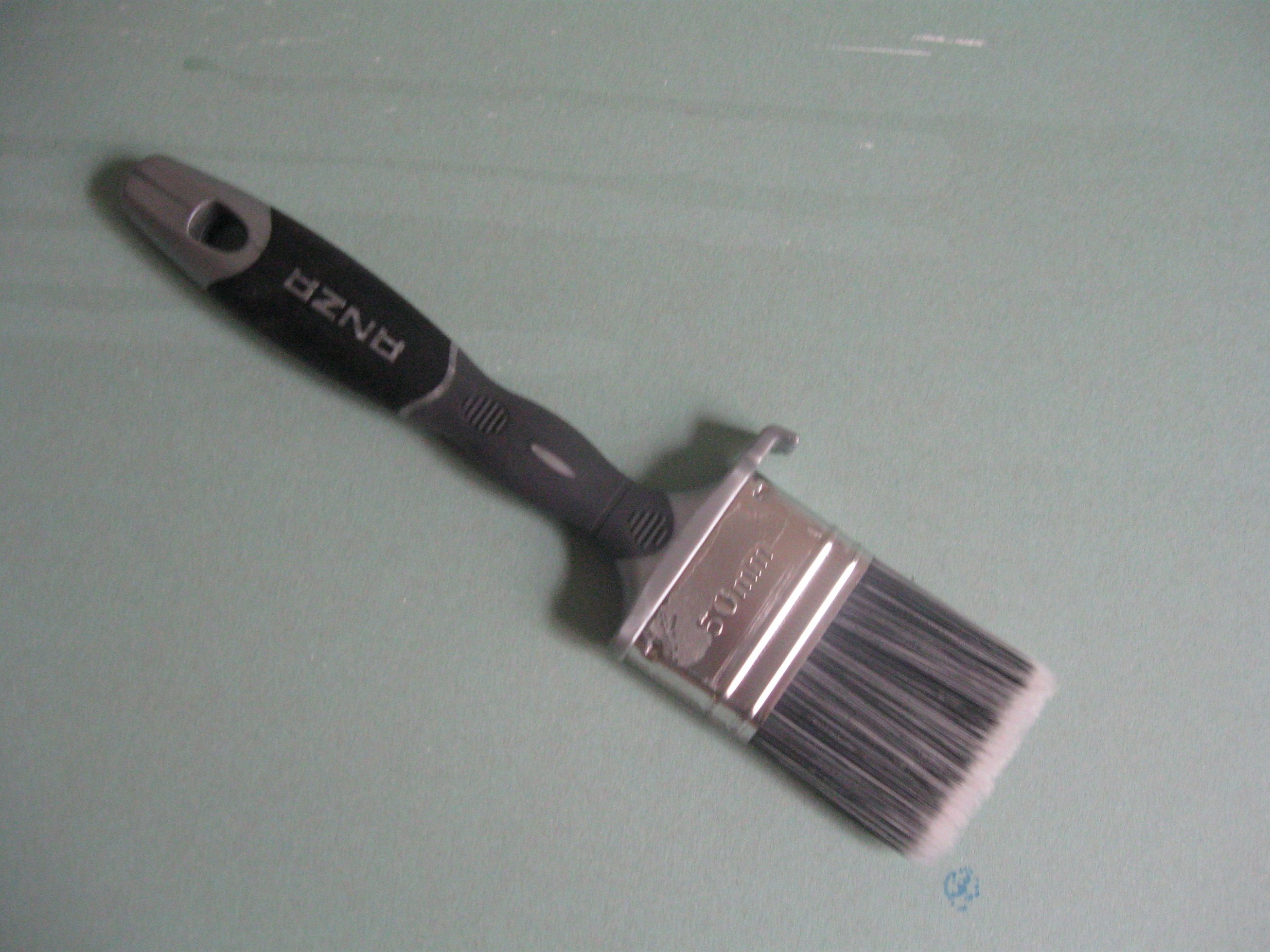

Раньше для подводки использовал "анза" из серии "платинум" , тоже не плохие.
Но скошеных угловых кисточек, я у анзы не нашел. А именно скошенность особенно в углах дает отличный результат при обводке без использования скотча.
Есть, но дороже чем 150грн... правда тож не жалею..:)
