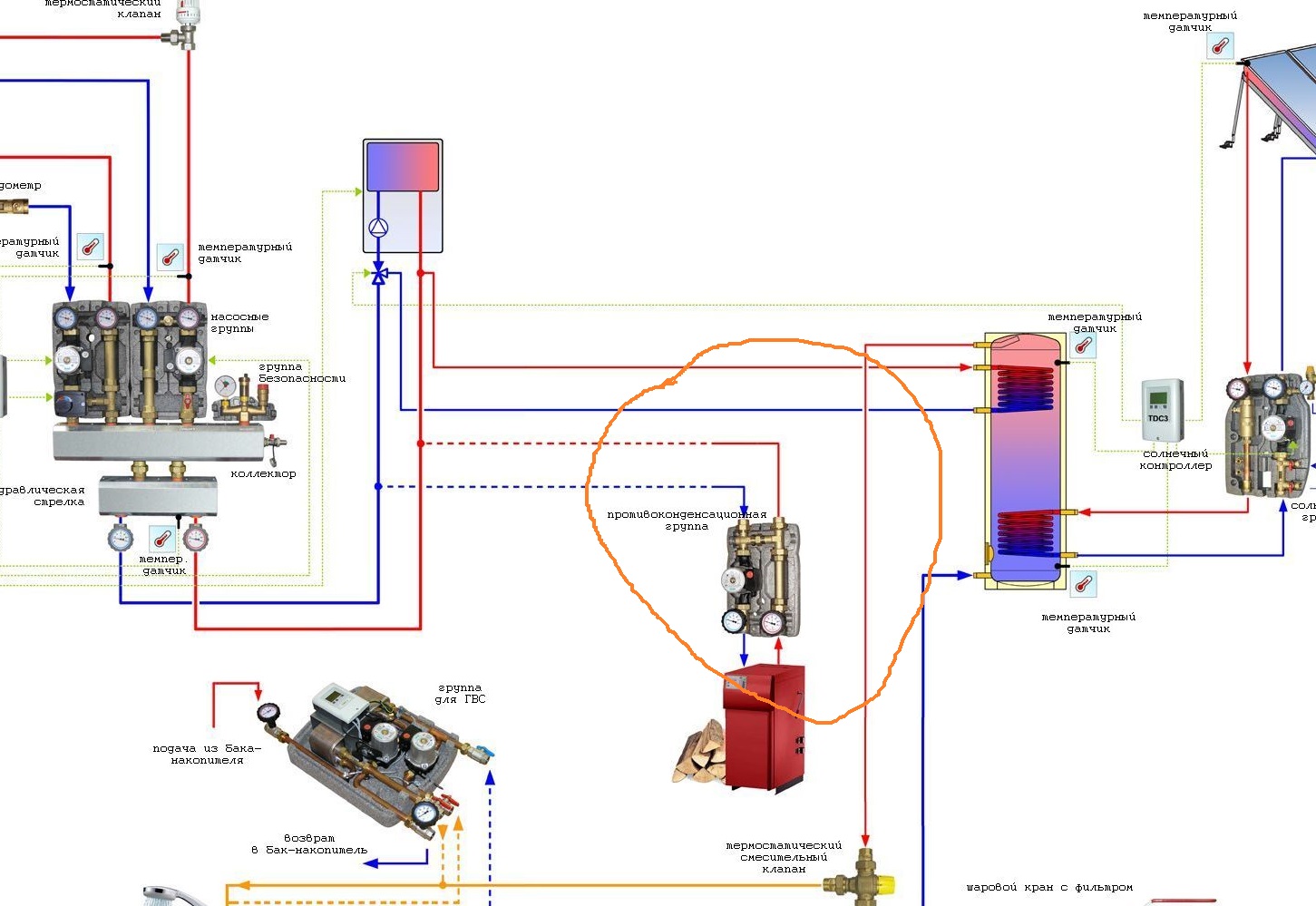

SON Опубліковано: 29 січня 2014 Поділитись Опубліковано: 29 січня 2014 Последние пару лет наблюдается массовый выход из строя вторичных ТО, скоро наверное перерастет в эпидемию, :D причем независимо от марки, бренда и прочих регалий. В основном дырка между контурами, течь наружу гораздо реже. Хотелось бы услышать мнения/причины тех, кто любым образом причастен к котлам. - хреновая вода - блуждающие токи (как бороться?) - гидроудары, большая разность давлений в СО и ХВС - качество самих ТО - неправильная эксплуатация - расположение звезд/фазы луны :D Какие будут мысли? Посилання на коментар Поділитися на інших сайтах More sharing options...
troll_9000 Опубліковано: 29 січня 2014 Поділитись Опубліковано: 29 січня 2014 - хреновая вода - качество самих ТО ИМХО, так От большой разности давлений резинки вылазят, как ТО неправильно эксплуатировать - не знаю 1 Посилання на коментар Поділитися на інших сайтах More sharing options...
alterug Опубліковано: 30 січня 2014 Поділитись Опубліковано: 30 січня 2014 А противоконденсационная группа не помогает? Посилання на коментар Поділитися на інших сайтах More sharing options...
Leon26 Опубліковано: 30 січня 2014 Поділитись Опубліковано: 30 січня 2014 кисларот всему причина Посилання на коментар Поділитися на інших сайтах More sharing options...
SON Опубліковано: 30 січня 2014 Автор Поділитись Опубліковано: 30 січня 2014 Кислород растворенный в воде активнее содержащегося в воздухе. В основном наносит вред черному металлу и алюминию. Но тут типа нержавейка. Добавлено через 1 минуту А противоконденсационная группа не помогает? Если б еще и показали где в ТТ-котле стоит пластинчатый ТО. :D Посилання на коментар Поділитися на інших сайтах More sharing options...
