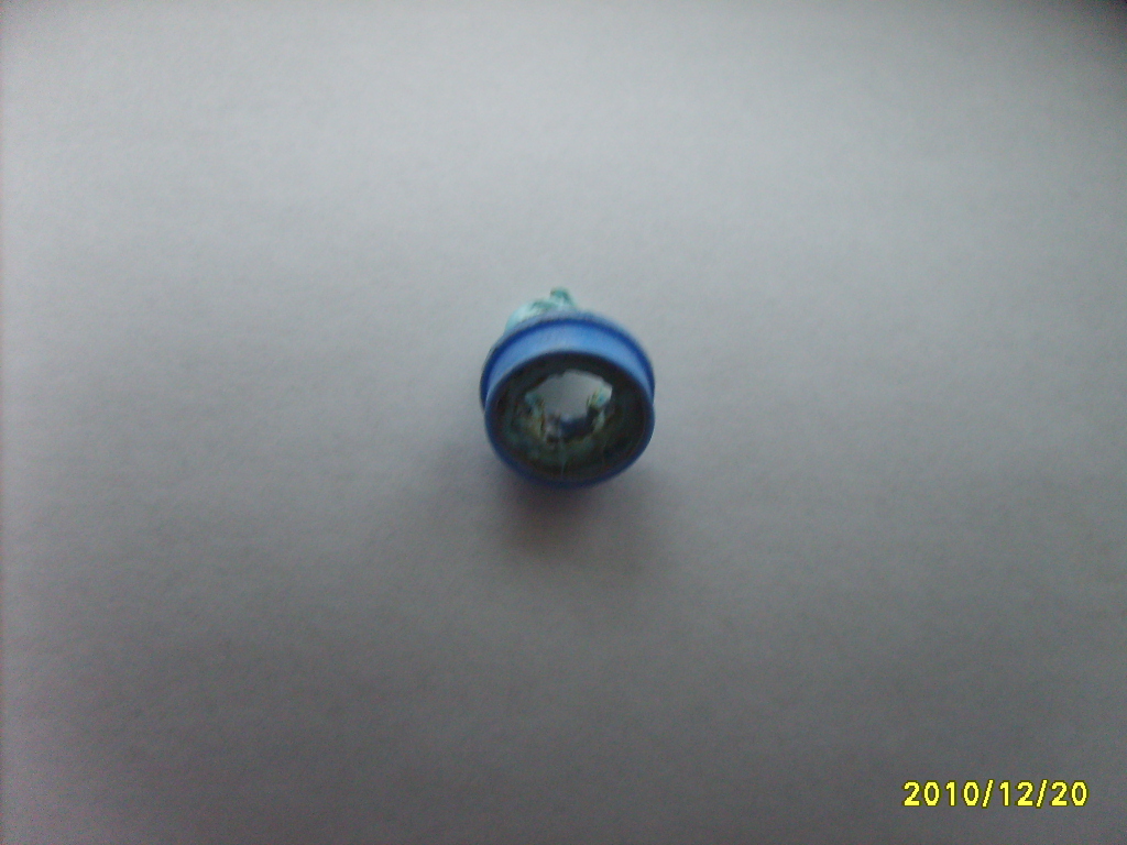

Так ведь не мерял он давление газа. Приезжал на несколько минут, говорил, что приедет завтра и все померяет, и посмотрит, но "завтра" не приезжал, мы снова звонили много раз, он снова через несколько дней приезжал, снова обещал в другой раз приехать и разобраться, и все повторялось. А когда приезжал, то только стоял у котла, и иногда крутил регуляторы.

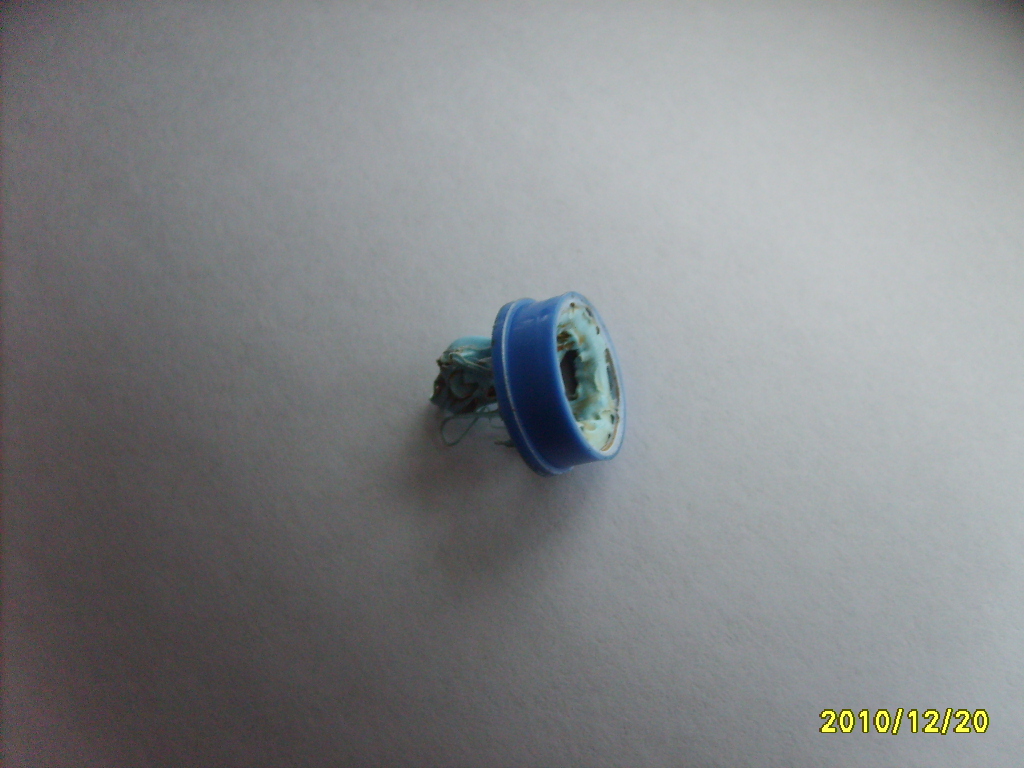

На третьей неделе работы котел начал уже барабанить даже на небольших оборотах. То есть, примерно минуту работал нормально, потом появлялся стук, потом, по нарастающей, он перерастал в грохот, котел отключался. Через минуту- две включался, и все повторялось. Батареи уже не нагревались хорошо, - были еле теплые. Потом он совсем отключился. Когда мы пытались перезапустить его снова, он включался, вода в теплообменнике нагревалась, и он сразу отключался, т.е. циркуляция полностью отсутствовала. Позвонили мастеру, приехал. Снял теплообменник ( мы перед этим два дня назад с мужем снимали его, промывали, и продували), снова поставил, снял клапан, внутри находилась какая-то кругленькая пластмаска голубого цвета, как бы подплавленная. Мастер сказал, что не знает что это такое, что этого вроде бы здесь не должно быть, что если это какая-то прокладка, то совсем другого цвета, чем остальные. Клапан он поставил новый, снова запустили котел, он так же сразу выключился. Мастер поменял плату, снова включили, снова нагрелась в теплообменнике вода, и котел отключился. Поменяли еще одну плату, все тоже самое, - котел нагревает воду в теплообменнике, и сразу отключается. Это случилось в четверг днем. Он позвонил в Минск, в фирму, с которой у него договор, и в которую он как раз в пятницу запланировал ехать по своим делам. Директор фирмы настаивал, чтобы он, когда приедет, взял у них еще одну новую плату, и попробовал снова запускать. Так мастер и уехал в пятницу в Минск, а наш котел остался висеть в нерабочем состоянии. С Минска он приехал в пятницу к ночи, а к нам только в субботу к середине дня, поставил опять плату, - ничего не изменилось, да ничего и не ожидали, что изменится. Мастер написал акт, позвонил в магазин, сказал, чтобы нам дали другой котел. Ребята с магазина давать котел не соглашались, говорили, что это его обязанность и проблемы, тем более, что вчера был в Минске (мы живем в Орше). Мастер все это вот так и бросил, просто сказал, что ему нужно ехать по другим делам, у него 8 котлов стоит. Правда, пытался дозвониться в Минск, но не дозвонился, это суббота, выходной день. Мы сами поехали в магазин. Продавцы звонили ему, ругались с ним, звонили директору фирмы в Минск, тоже ругались. Котел нам дали новый, но сказали, что не должны, и никто так не работает, и что дают только потому, что понимают нашу проблему, что на улице зима, и дом топить нужно. Мы позвонили мастеру, он прислал бригаду на установку, ребята установили и запустили. Сам мастер не появлялся. Как оказалось, у этого котла совсем другой звук при работе. Тот котел, даже в интервалы, когда не грохотал, работал намного громче. Этот котел работает совсем по-другому, его почти не слышно, конденсат в трубочке, в которой раньше собирался, не собирается, и температура воды санитарной тоже прекрасно регулируется, - раньше шел кипяток, и совсем нельзя было отрегулировать. Еще муж заметил, что на улице из трубы идет прохладный воздух, а когда стоял предыдущий котел, - шел горячий. Причиной всему, наверное, было, то, что находилось в клапане., вернее, когда откручиваешь клапан, в этом отверстии, это,наверное, там мешало, и котел работал с такой нагрузкой. Ниже фото того, что там было.Что это такое и должно ли оно там быть, - не знаем. Сфотографировать пока не получилось, батарейки сели, сделаю это позже.
Как мы рады, что все это закончилось, - даже не верится до сих пор :)
P.s. Вот фото этой штуковины:

wironna, Афигеть!!! Других слов нету....:lol:
зы:Поздравляю-Вам таки поменяли котёл!:Bravo:

одна из микросхем на входе просто взорвалась.
