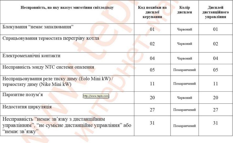

тепло в батареях пропадає починає блимати ломпочка
Лампочка какая начинает гореть? дай угадаю-нет давления в системе.так?
сорь, запутал)
как-бы лампочки, как отдельного индикатора там нет, прост сам дисплей мигает.
по поводу давления, оно всегда показывает 1.3.
код ошибки на дисплее какой?
код ошибки не высвечивается, там отображается только температура в системе.
полтергейст.дисплей начинает моргать если есть ошибка.во всех остальных случаях он не моргает,а показывает состояние котла.
