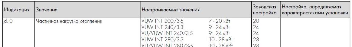

У меня стоит котел избыточной мощности (нужен был 16кВт, а поставила Vaillant atmoTEC plus VUW INT 200-5 H). Ранее слышала мнение, что в таких случаях, дабы продлить жизнь котлу и сэкономить газ, необходимо програмно урезать мощность котла (сейчас он зажигается очень часто, при том, что пока работает только контур отопления: т-ра на котле стоит 50, на термоголовках радиаторов 1-3):
1-действительно ли необходимо урезать мощность в описанных выше целях?
2- кто из специалистов на форуме это может сделать (сервисники Вайланта- это ахтунг полный)+научить правильно пользоваться девайсом, чтобы и тепло и газ не на ветер? и какова цена вопроса?
урезается без особых напрягов.полная информация о том, как это сделать есть в документе ,под названием
Руководство по установке и техобслуживанию atmoTEC pro/atmoTEC plus

вопрос стоял ,как уменьшить программно мощность отопления в Вайланте. как это сделать-скажу. А кто это сделает,и нужно-ли-решать Вам.Я, знаете ли ,далековато живу от Киева,хоть и работы там на 5 минут.:)
