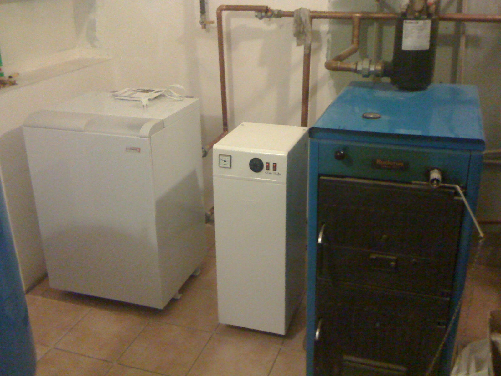

Котельная под названием ужас сервисанта.
Вопрос: как часто сюда зовут сервис? В сравнении с настенными котлами.
Газовый(протерм вроди) отключен.А по остальным я не знаю.работаю только с газовыми.
зы:вопроса не понял,если честно....:oops:
Газовый, электро, Т.Т.

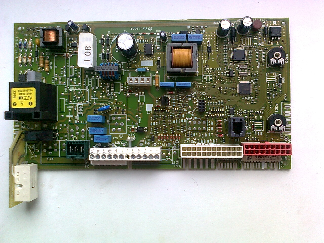

А где импульсный блок питания платы на фото ???
Добавлено через 32 минуты
А зачем вам ИБП?Я б для начала на субпроцессор посмотрел,а потом уже к питанию лез,ибо труды могут быть напрасны........
Посоветовали (коллега Ваш с Луганска) сначала питание восстановить, потом в котел поставить и посмотреть если ошибка (F26 или F28) кажысь будет, то все барада...
Ну раз Паша сказал БП,значит сначала БП.....
