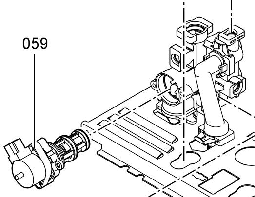

столкнулся с проблемой. котел виссман турбированный, работает с 2007. сейчас работает на горячую воду, а на отопление не переключается. вернее, при переводе регулятора отопления на 5-ку горелка включается, но горячая вода по трубам не циркулирует, а по достижении нужной температуры в теплообменнике горелка выключается. мое предположение, что забился трехходовой... что посоветуете в моем случае сделать?
Посоветую вызвать сервисного инженера и сделать ТО котла!!!
спасибо за совет, но надеюсь что 8 лет работы наладчиком КИПиА на газифицированных котельных мне помогут. :beer: (сок) насчет ТО, имею опыт общения с местными "специалистами". единственное, что мне предложат, так это заменить весь узел. :) сейчас "сервисники" умеют только платы менять, а не тестировать их и, тем более, ремонтировать.
Да прям???Только менять?Найдите тогда "правильный "сервис,который и ремонтирует и диагностирует.
помогут изменить алгоритм работы контроллера для отката шаговика на 2.5 оборота назад после достижения положения переключения?

клин шаговика -следствие,проблема не в нём,и замена узла-временная мера.

что означает "?!!" я знаю, а что означает: "???"? я Вас расстроил? я же уточнил - местные. Вы ко мне отремонтировать клапан приедете? может подскажете правильный сервис в моих краях? как ориентир Донецк.
хотел бы повстречать у себя того, кто бы смог.
Вы о накипи?

Вы о накипи?
Нет,это более проблема алгоритма(котлы 2008-2010 года выпуска с старой версией firmware),чем проблема самого сервопривода и накипи в клапане.:beer:
а в двух словах можно?

Можна.:D В старых моделях резинка тупо присыхала, в новых они поменяли алгоритм переключения трехходового клапана. Теперь моторчик откатывает чуть назад, ну шоб не сильно давить на резинку.
Верх буржуйской инженерной мысли, вместо того чтоб сделать достойный клапан, с соотв. резиной и седлом, апгрейдят ПО. :D
Сеня ручкой молотка стучал по газ. клапану, потому как, тот при хранении трохи присох, клиенты смотрели как на пациента дурдома, но када запустилось...... :beer:
