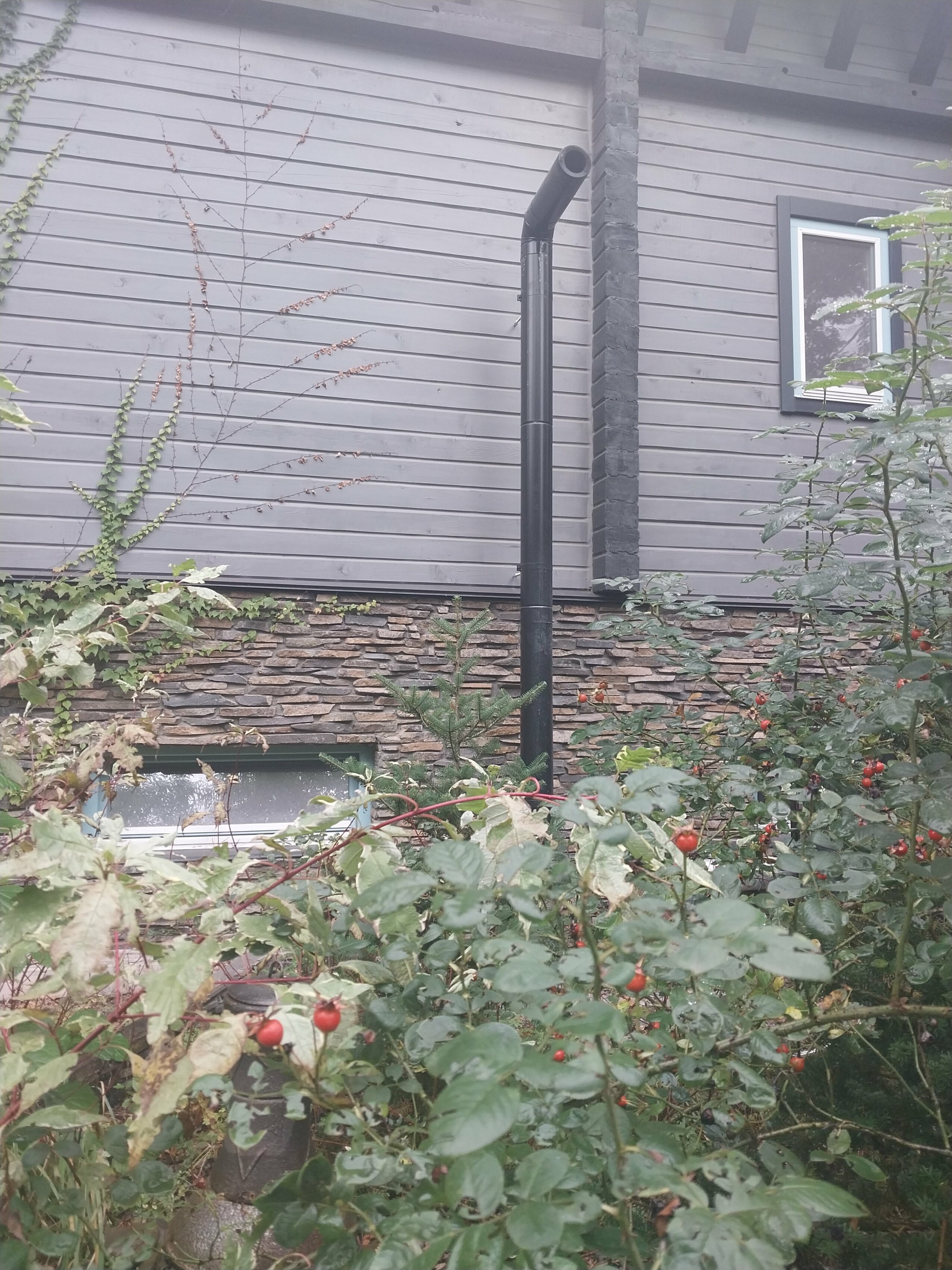

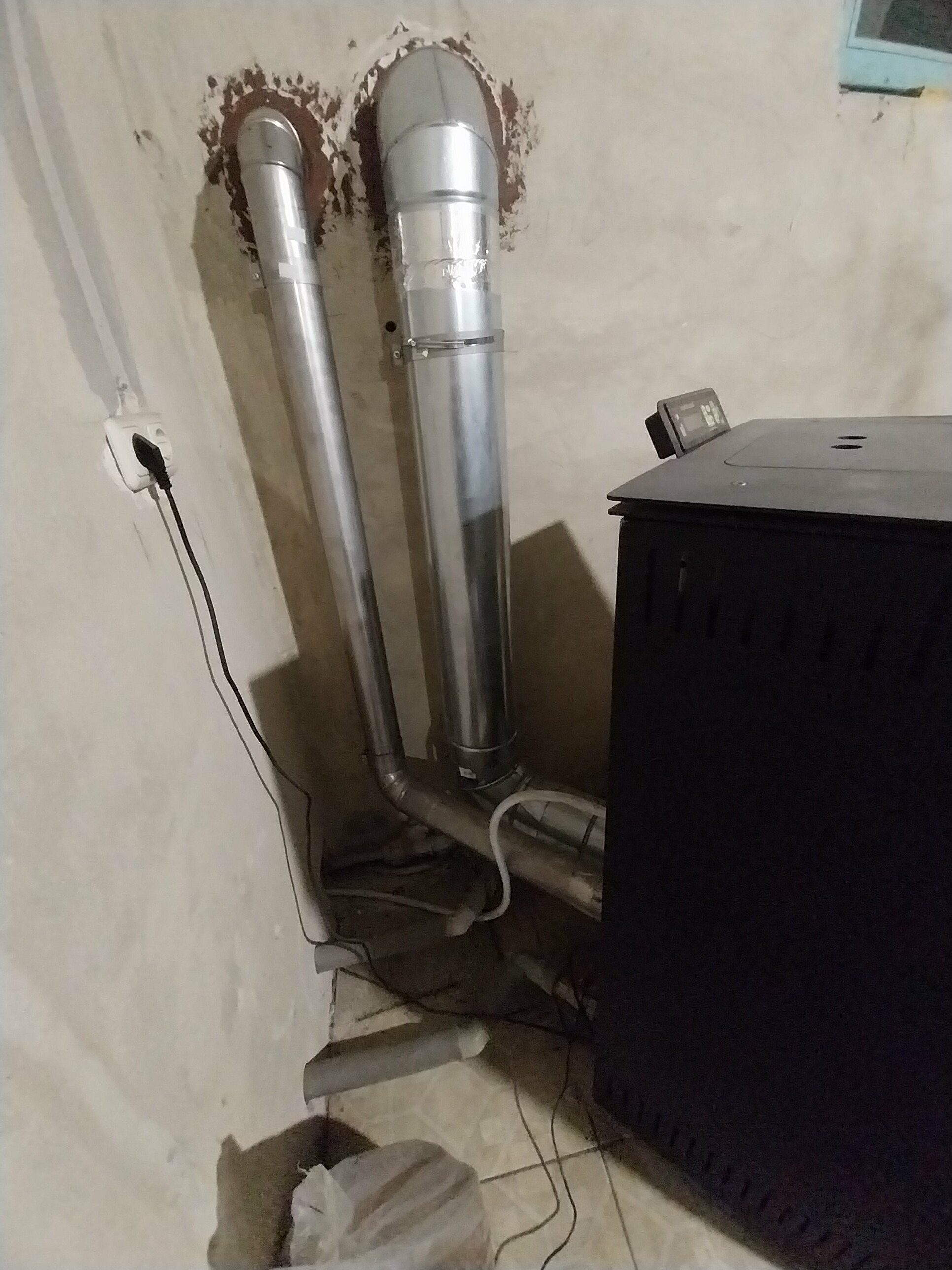

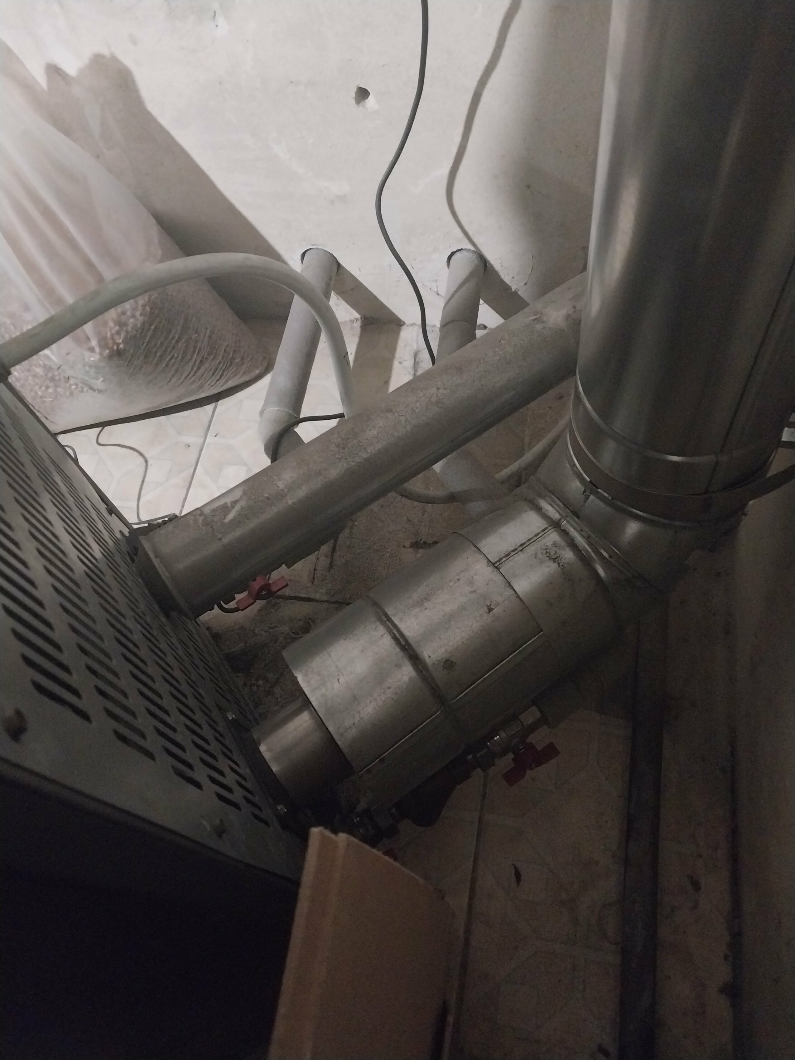

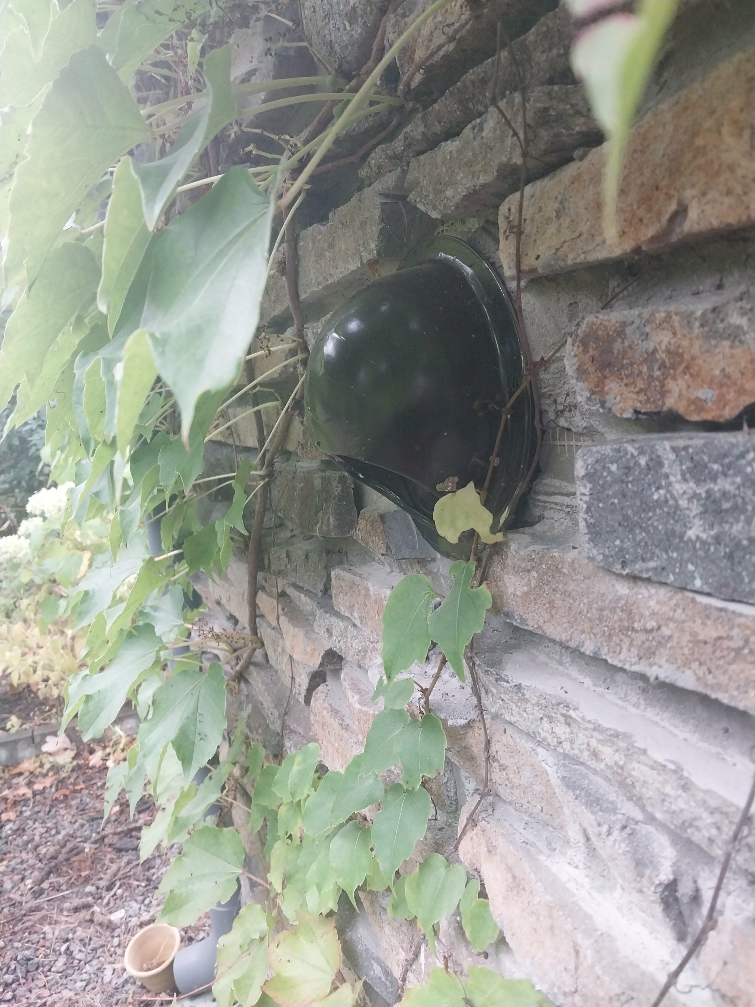

irina1969 Опубліковано: 1 жовтня 2025 Поділитись Опубліковано: 1 жовтня 2025 В тому році у нас пішло 2100, ( купили 2,5, але ще залишились) опалювальна десь 120 кв.м + гаряча вода...по тим питанням,що Ви задавали раніше - висота димаря 4 метри - він іде під 100 трубу, брали переходник на 80 , але цей момент треба уточнити - гарантії зрозуміло ніякої, ці самі продавани не сильно шибко хо іх обслуговувати, але для люлиеи з прямими руками то не проблема...всі дкталі є на Аліке, сама дорога там плата управління десь 4 тис, у нас погано працювала та штуковина, що відповідає за горіння пелет, пальник здається, звиняйте я гуманітарій)) чоловік купив та поміняв...у нас ця фігня коштує десь від 1000 грн, на Аліке щось під 5-6 долл.взяли пару шт хай будуть Знайшла зразу після установки фото Вуличні зроблю завтра, якщо треба 1 Посилання на коментар Поділитися на інших сайтах More sharing options...
Crazy Опубліковано: 1 жовтня 2025 Поділитись Опубліковано: 1 жовтня 2025 25 минут назад, irina1969 сказал: Вуличні зроблю завтра, якщо треба Дякую, мене більше висота - 4 метри - цікавила. 26 минут назад, irina1969 сказал: що відповідає за горіння пелет Це напевно ТЕН, але він і на аліке начебто не дешевий. Ну, а сервіс любить продавати датчики в 10-20 разів дорожче. 27 минут назад, irina1969 сказал: В тому році у нас пішло 2100 То, взагалі дуже добре. 1 Посилання на коментар Поділитися на інших сайтах More sharing options...
irina1969 Опубліковано: 2 жовтня 2025 Поділитись Опубліковано: 2 жовтня 2025 14 годин тому, Crazy сказав: Дякую, мене більше висота - 4 метри - цікавила. 1 Посилання на коментар Поділитися на інших сайтах More sharing options...

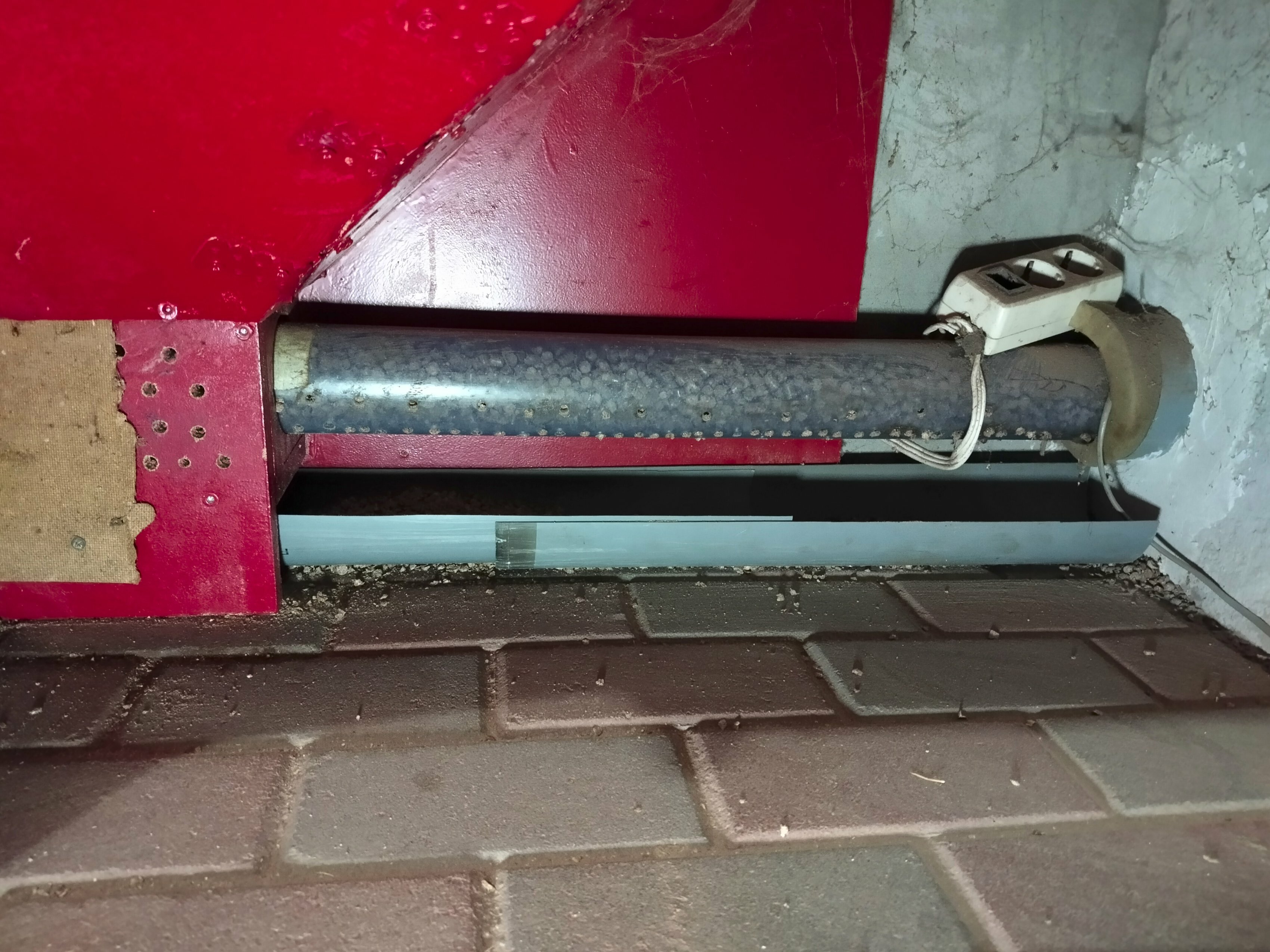

cleoza Опубліковано: 20 лютого Поділитись Опубліковано: 20 лютого (змінено) В 04.02.2026 в 17:19, volomoto сказал: А які домішки можуть бути в пелетах? у нас, наприклад, багато товстих щеп до 5-6см в довжину. Вони забивають шнек і котел зупиняється. Ще дууже багато у нас пилу-тирси в мішках с пелетами і вона теж забиває шнек. Котел зупинився через це вранці 01.01.26. Ото було весело. Змінено 20 лютого користувачем cleoza Посилання на коментар Поділитися на інших сайтах More sharing options...
Crazy Опубліковано: 20 лютого Поділитись Опубліковано: 20 лютого (змінено) 1 час назад, cleoza сказал: Ще дууже багато у нас пилу-тирси в мішках с пелетами і вона теж забиває шнек А який у вас шнек? З цим можливо боротися - просівати пелети та/або зробити отвори на початку шнека. Десь так: Спойлер З щепами можна боротися також - на бункер прикріпити сітку з ланками 20 на 20 мм. Змінено 20 лютого користувачем Crazy Додав Посилання на коментар Поділитися на інших сайтах More sharing options...
cleoza Опубліковано: 24 лютого Поділитись Опубліковано: 24 лютого В 20.02.2026 в 17:44, Crazy сказал: А який у вас шнек? З цим можливо боротися - просівати пелети та/або зробити отвори на початку шнека. Десь так: Показать контент З щепами можна боротися також - на бункер прикріпити сітку з ланками 20 на 20 мм. так, пересіваємо, але це витрата часу і пилюка в хаті. Я шукаю нове місце для покупки пелет, бо ці жахливі за якістю - дуже багато відходів. Раніше, коли пелети фасували в 15кг мішки і вони були на експорт, то якість була задовільна, а зараз в останні роки продають тільки в біг-бегах і поганої якості - з всяким лохміттям. Ще шнек, доречі, забиває не тільки щепи, а і тирса, якої багато в біг-безі. То я своїм болем останніх рокі поділилася. Більше там де беру, якщо не в 15 кг мішках, то брати не буду. Посилання на коментар Поділитися на інших сайтах More sharing options...

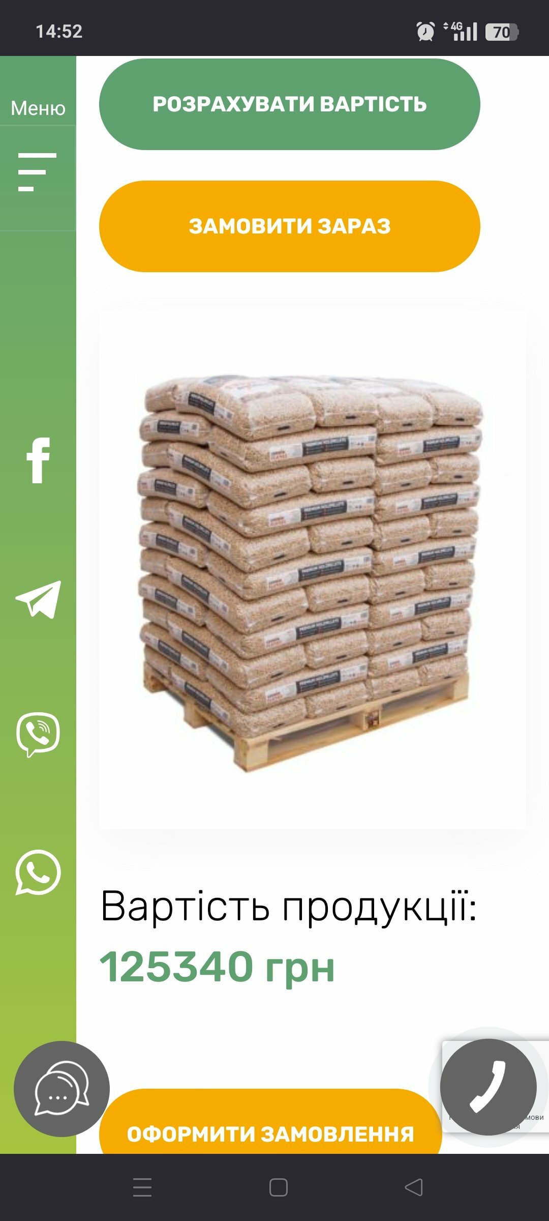

Сергей 31 Опубліковано: 26 лютого Поділитись Опубліковано: 26 лютого Со слов заказчика (давно такой качественной пеллеты не видел: Биоэнерго банк, преехали в Гостомель, мешки по 15 кг.) Посилання на коментар Поділитися на інших сайтах More sharing options...
Crazy Опубліковано: 26 лютого Поділитись Опубліковано: 26 лютого 1 час назад, Сергей 31 сказал: Биоэнерго банк Порахував 6 тонн Ціни вище, ніж в Європі. Посилання на коментар Поділитися на інших сайтах More sharing options...
