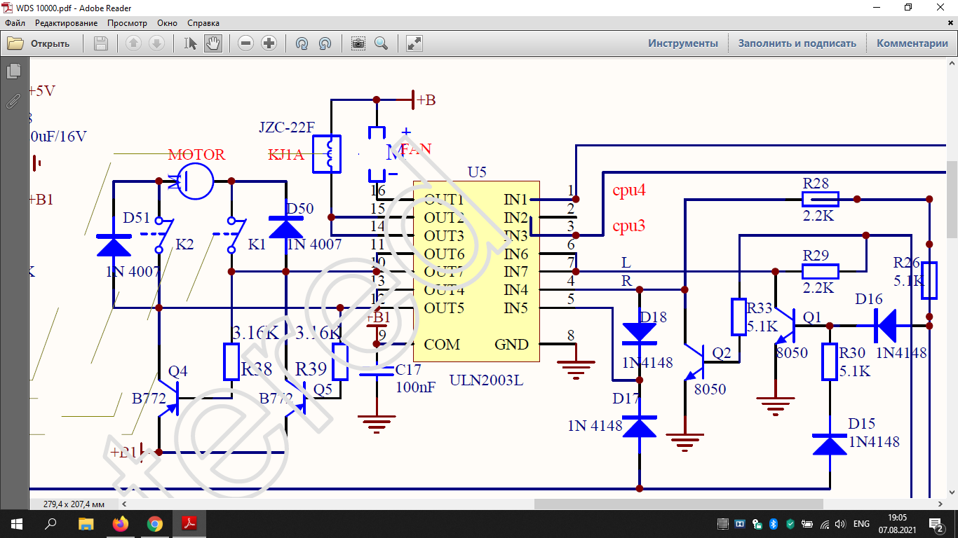

WDS-10000VA  не включается реле выхода,  ULN2003 менял , работает норма но на 14 и 15 ногах нет управления
56 минут назад, belomor сказал:
Значит полетел проц .
