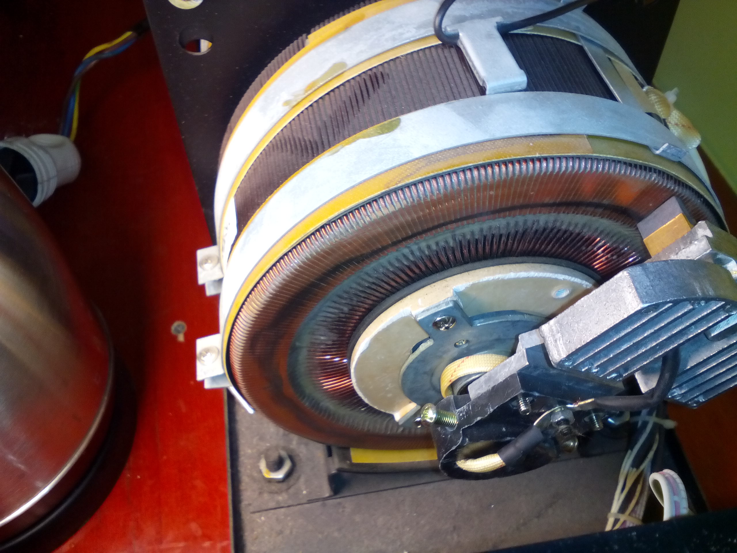

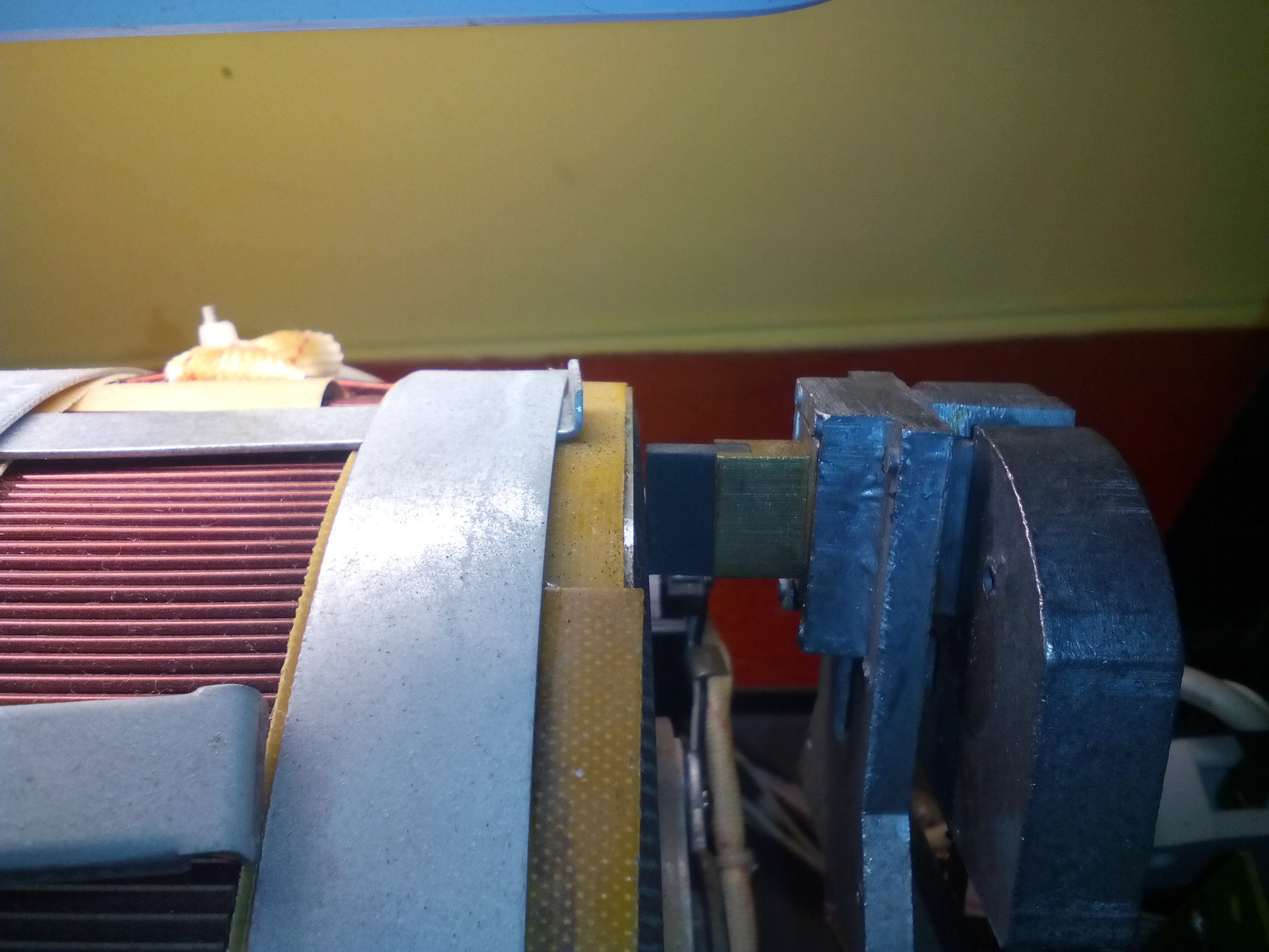

Здравствуйте коллеги. Подскажите пожалуйста как поступить в данной ситуации. Попросили обслужить стабилизатор после года работы.У клиента были жалобы на искрение в стабилизаторе и скачки напряжения. После вскрытия стабилизатора и запуска под нагрузкой 1,5 КВт в работе отклонений не обнаружено. Не понравилось прилегание щетки и рисунок на самой обмотке т.к. видно что щетка ложится не всей площадью.Механизм токоприемника разболтан слегка в направлении хода щетки.Проверил весь диапазон хода сервопривода подачей на вход напряжения через ЛАТР 2Амперный, выход стабилизатора в это время был без нагрузки. Ход сервопривода от упора до упора, при этом напряжение на выходе держит 220В.
1.Искрит немного всегда , включите любую дрель и понаблюдайте , а здесь скоростя поменьше.
2.Повышенное искрение -износ/угар щетки - структура графита со временем и тепловой нагрузкой меняется -нужно заменить щетки.
3.Прилегание лечится нулевкой - кладешь на латр и притираешь.
4.Щетки можно купить здесь
Спасибо что быстро отреагировали на мой вопрос! И за ссылочку спасибо. Меня еще беспокоит люфт ,который видно на видео в архиве, это сильный люфт или это норма?
Где ты увидил износ ? Почистить латор и притереть , этой щетки еще на 5 лет хватит .

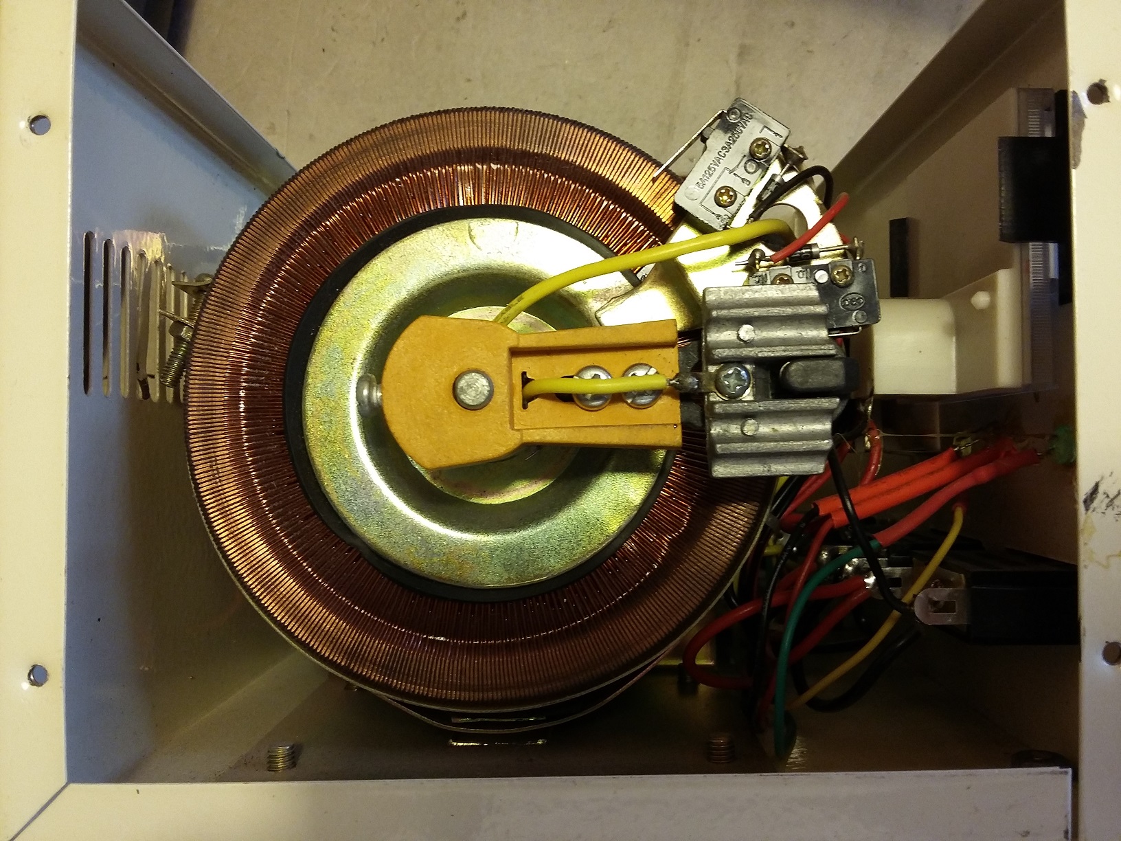

Стабилизатор Rucelf SVC-300VA
Поломка следующая - при включении начинает "биться лбом о стену":(
т.е. сервопривод переводит токосъемник в крайнее положение ну и серва все время пытается тудой его дальше прокрутить... а концевик мешает.
Разобрал, вытер тряпочкой со спиртом токосъемную обмотку, поставил токосъемник в среднее положение, включил, и .... ура заработало!
Стаб стабилизирует... серва жюжжит, регулирует.
Но радость была не долгой, на следующий день все повторилось:shock:
В лево или в право ? Проблема в неправильном измерении напряжения . Какое напряжение в сети ?
Лево - против часовой стрелки. Загорается светодиод "Пониженное напряжение"
В сети обычно 200-210 вольт... раньше было 190-200

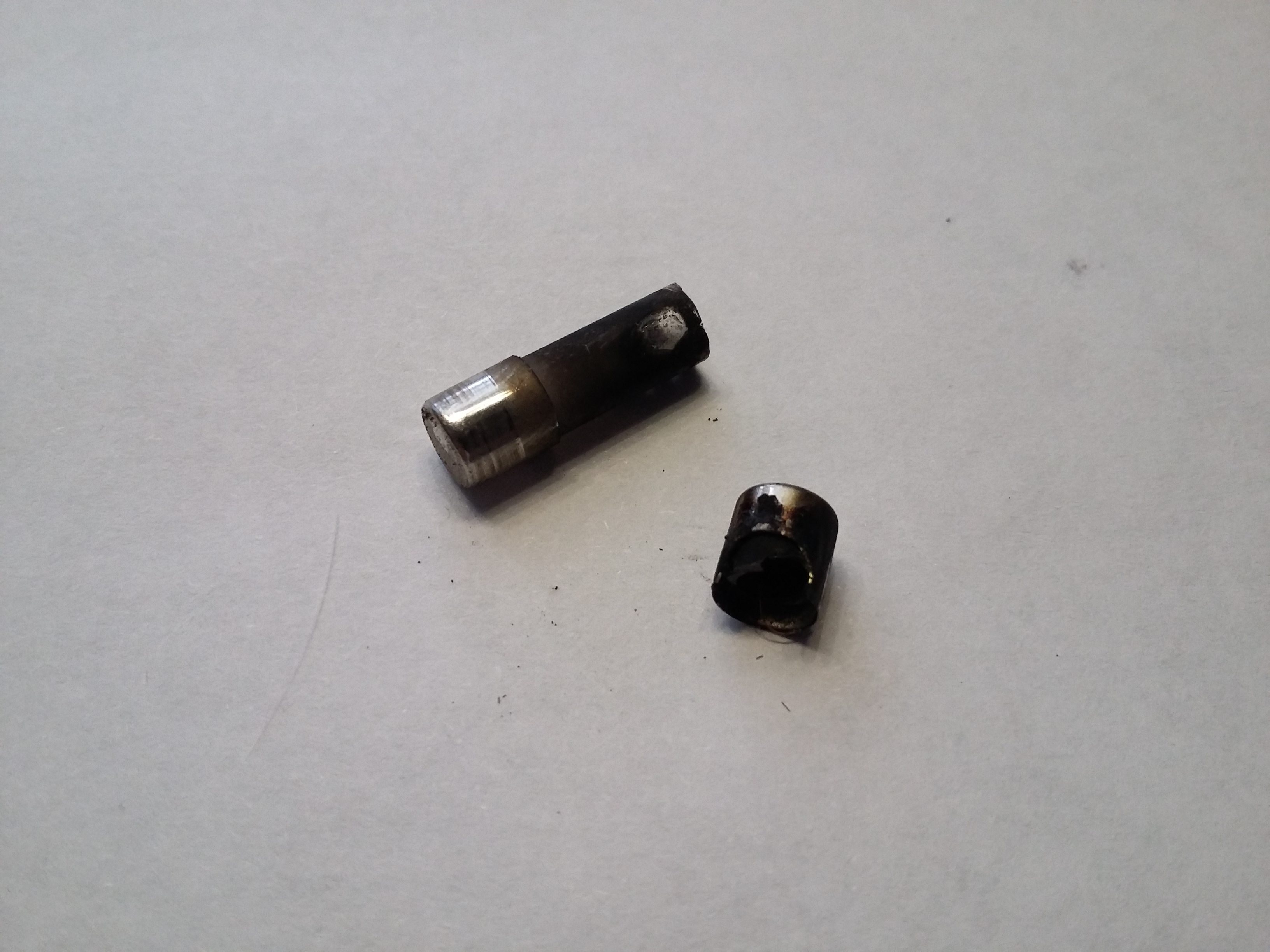

Сам же и отвечу на свои вопросы... виной всему был полуживой предохранитель... вижу такое впервые! ))
Полуживой предохранитель это как ?

Искрил контакт , это довольно в этой моделе часто .

Видимо искрил... фото я прилагал... можете диагноз поставить по его внешнему виду ))
т.е. получалось некое переменное сопротивление в входных цепях латра, вот и были чудеса. После замены предохранителя все проблемы закончились ))
Он у вас разломан был , поэтому поймете мой скептицизм по поводу полуживого предохранителя.

Контактная группа в этой модели (защита от перегруза ) сделана на обычном предохранителе , в местах соединения окисляются контакты , начинают искрить и греться , на обмотки латора подается заниженное напряжение .

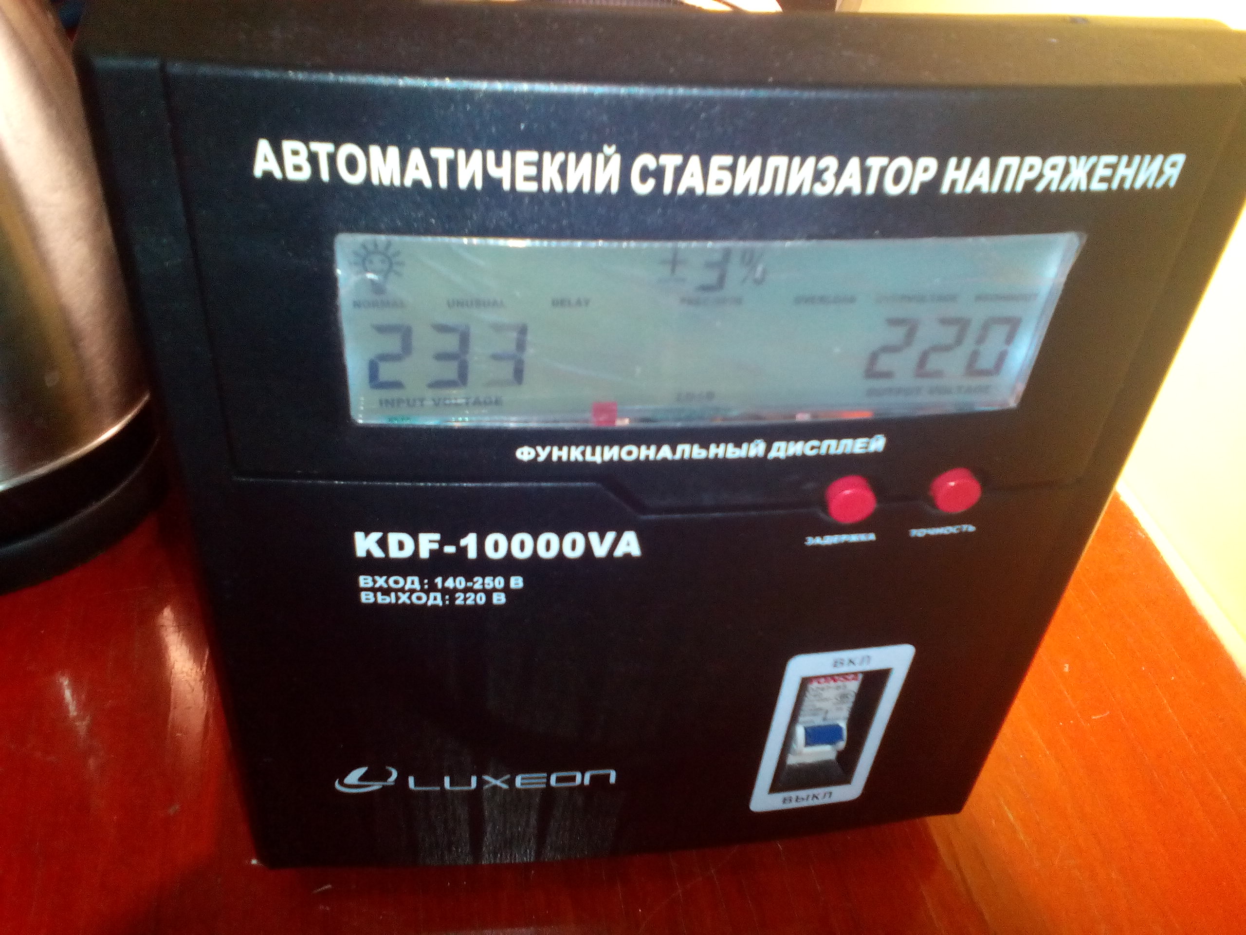

dneprstab, servo стабилизатор Luxeon KDF-5000, в нем есть переключатель точности регулировки (1%, 3%). Подскажите пожалуйста, как уменьшить точность до 5%-7%?
Зачем надо - в сети постоянно изменяется напряжение 210-225 В, стабилизатор естественно постоянно дергается, пытаясь подстроить. А что 210, что 225 - никак не критично, можно и не регулировать, 3% не помогают перекрыть изменения, хочется чуть загрубить точность.
Или, если возможно, как переделать, что-бы начинал регулировать, когда упадет ниже определенного предела?
Надо увеличить ООС (отрицательную обратную связь),схема измерения сделана на операционнике LM324/HA17324
