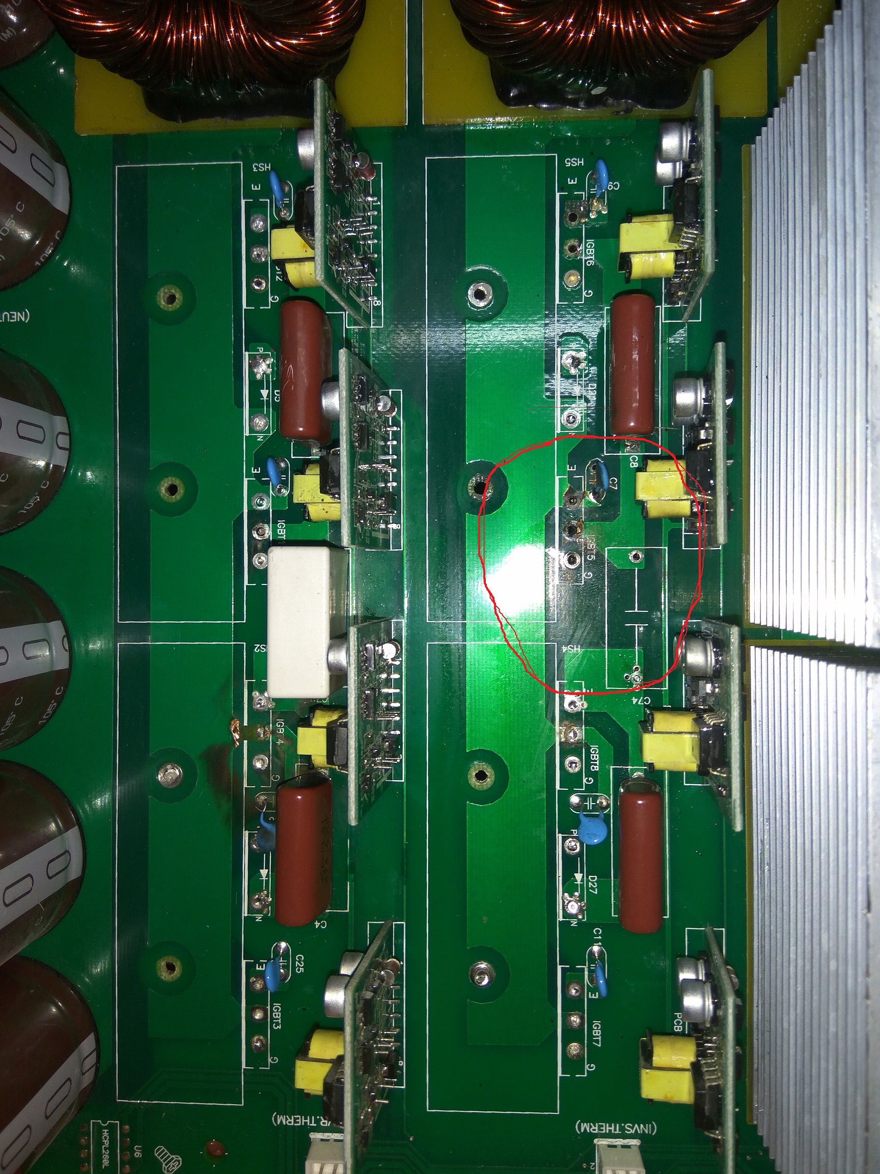

Dalet Опубліковано: 11 грудня 2016 Поділитись Опубліковано: 11 грудня 2016 А такой вопрос, может кто сталкивался. Выходной каскад на 40N120, бахнул, и вот что нашел - расслоение текстолита в зоне транзистора Причем там где точно не паял, ноги уже отгоревшие были. Интересно, это в процессе отгорания ног расслоился текстолит, или сначала расслоился, а потом нарушился контакт и тогда бахнуло. Даже у конденсаторов ноги поотгорали. Вот фото, зону расслоения выделил там есть беленький кандер, на плече левее, а в выделенной зоне место под него, так вот ногу ему оторвало. Я думал что отгорела, но он живой, и похоже что просто оторвало((( Посилання на коментар Поділитися на інших сайтах More sharing options...
dneprstab Опубліковано: 11 грудня 2016 Поділитись Опубліковано: 11 грудня 2016 Грелся тр-р скорее всего и не слабо.Но расслоение если не порвало дорожки как могло повлиять. Электролиты взрываются знатно с рзбрызгиванием акт массы Посилання на коментар Поділитися на інших сайтах More sharing options...
Dalet Опубліковано: 12 грудня 2016 Поділитись Опубліковано: 12 грудня 2016 Грелся тр-р скорее всего и не слабо.Но расслоение если не порвало дорожки как могло повлиять. Электролиты взрываются знатно с рзбрызгиванием акт массы Ну там через те места 3 кВт в номинале и до 5 в пиках проходило, так что грелось, но грелось только летом, последние месяца два нет. Потом эта вся хрень включена параллельно сети!!! Дорожки не порвало, а вот метализацию между слоями, могло думаю, да и потом, там частота работы думаю более 20кГц, да токи до 40А, с выбросами напруги..... Кандер не взорвался, он там маленький, 0,1мкФ на 1000В, ему ногу отсекло Так вот я и думаю, новую плату заказать (800дол) или эту пробовать поднять (попытка порядка 2000грн). Но с таким расслоением, и плотностью монтажа (радиаторы мешают) не смогу сделать нормальную обпайку выводов, ведь часть дорожек еще испарилась. А там же емкость монтажа имеет значение, чуть не в режиме тр-р и вуля. Посилання на коментар Поділитися на інших сайтах More sharing options...
кошмар Опубліковано: 12 грудня 2016 Поділитись Опубліковано: 12 грудня 2016 Попробуй снять радиаторы и продублировать дорожки , деньги выбросить успеешь всегда . Посилання на коментар Поділитися на інших сайтах More sharing options...
dneprstab Опубліковано: 12 грудня 2016 Поділитись Опубліковано: 12 грудня 2016 Попробуй снять радиаторы и продублировать дорожки , деньги выбросить успеешь всегда . Куда слать :D Посилання на коментар Поділитися на інших сайтах More sharing options...

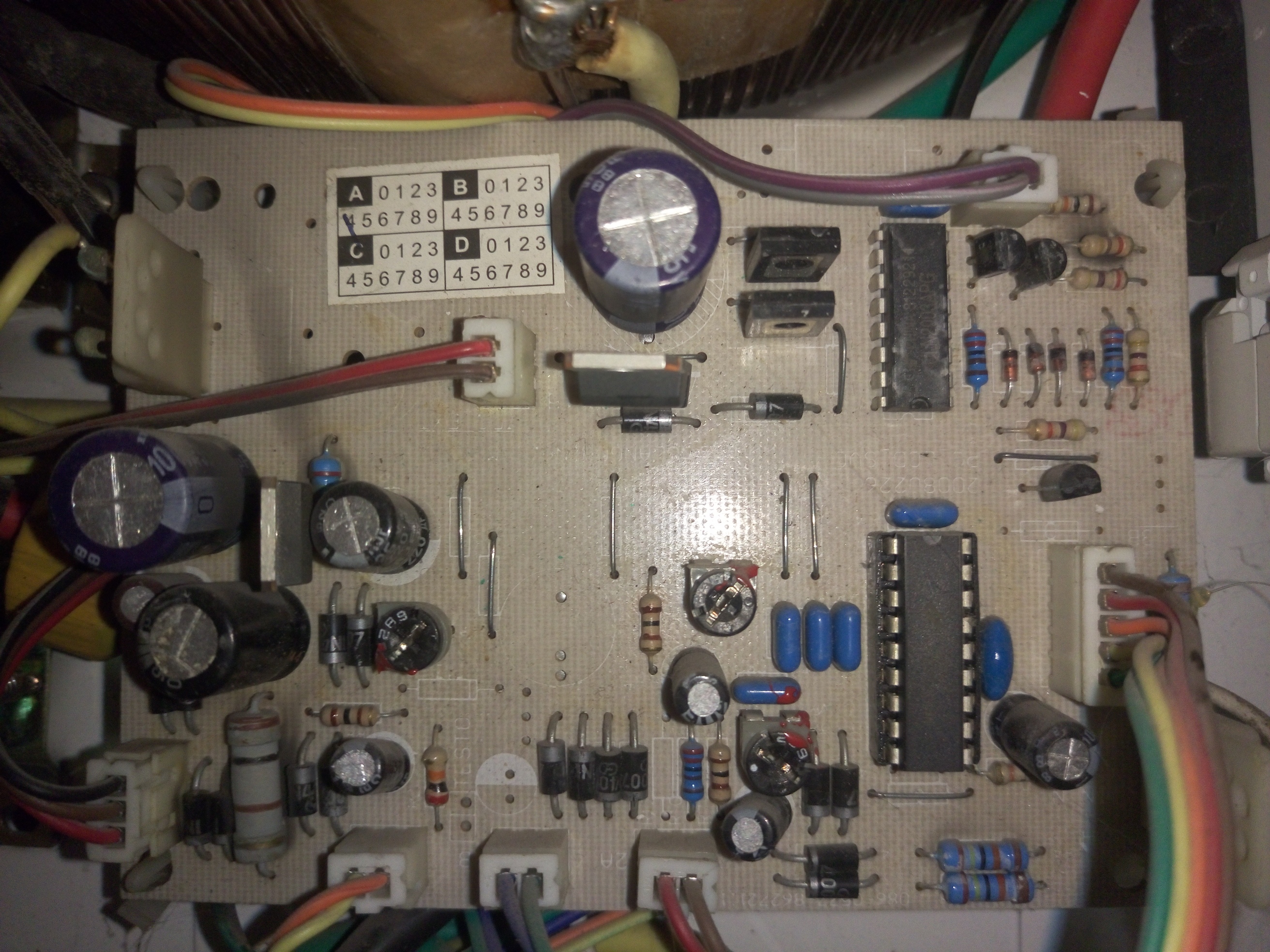

Chipson Опубліковано: 18 липня 2017 Поділитись Опубліковано: 18 липня 2017 Здравствуйте. А по этой плате может кто-то подсказать, какой подстроечник чего подстраивает? (это luxeon wds 8000, старого образца, как я понимаю) Проблема собственно в том, что выходное напряжение 270 вольт, а он показывает 220 и довольный как слон. Входное тоже бред показывает, по факту 210, а пишет 190. Он так изначально "стабилизирует", уже лет 10. Просто раньше не беспокоило это сильно, а теперь вот начало. Можно же этими резисторами поправить ситуацию? Посилання на коментар Поділитися на інших сайтах More sharing options...
dneprstab Опубліковано: 21 липня 2017 Поділитись Опубліковано: 21 липня 2017 [quote=Chipson;4342011 Проблема собственно в том, что выходное напряжение 270 вольт, а он показывает 220 и довольный как слон. Поменяй подстроечники , и вход/выход настрой по тестеру.Еще нужен латр для этого. Посилання на коментар Поділитися на інших сайтах More sharing options...
