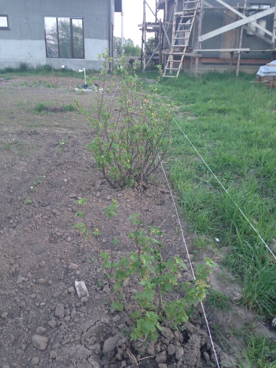

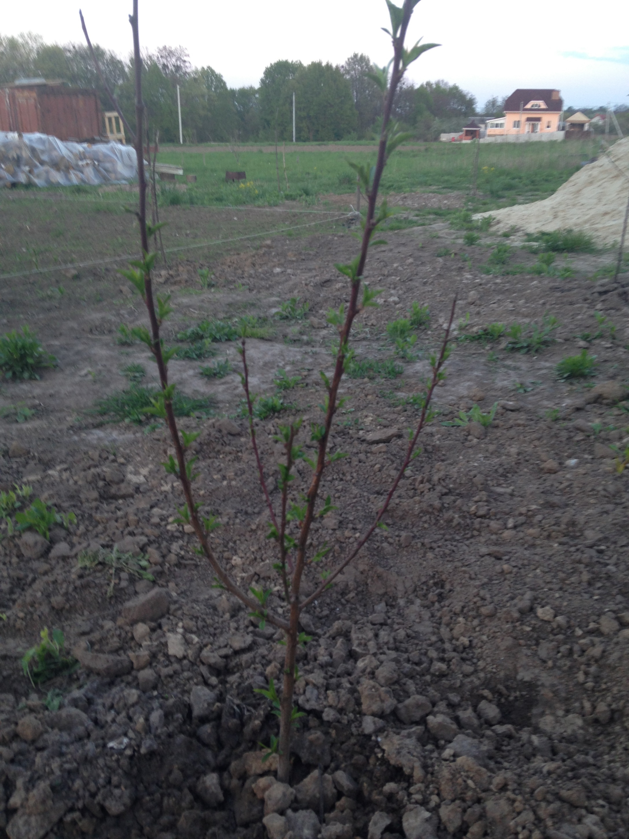

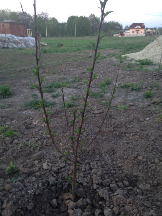

Алекс4499 Опубліковано: 6 травня 2015 Автор Поділитись Опубліковано: 6 травня 2015 Весна пришла, много чего подкупили, посадили .... . Сначали занялись садом, началось все с покупки 3-х деревьев, оказалось мало, вошли во "вкус", через неделю купили еще 5 шт. и так на сегодняшний день их 15 шт. фрутовых, 12 кустов малины, три куста смородины и 1 агруз, также 7 кустов роз, две сирени, и 4 клематиса, также увеличили площать грядки для всякой зелени, ждем урожай и цветение на участке. Посилання на коментар Поділитися на інших сайтах More sharing options...

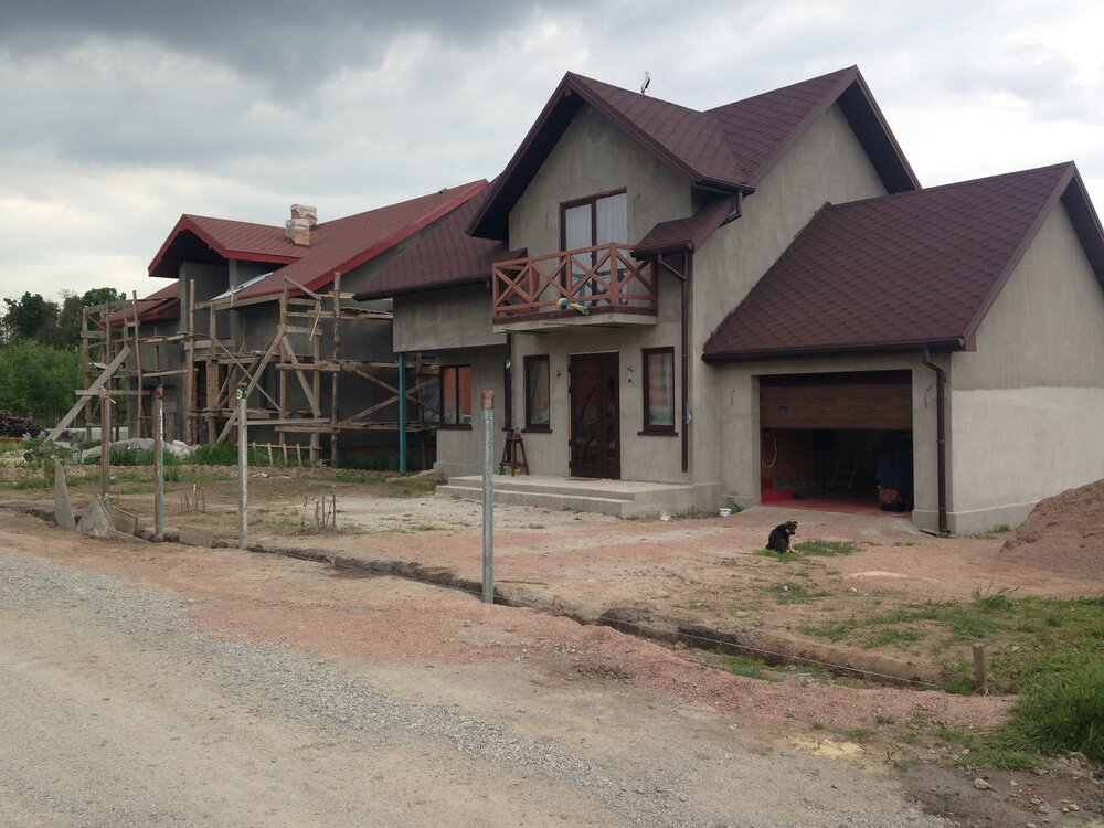

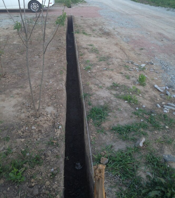

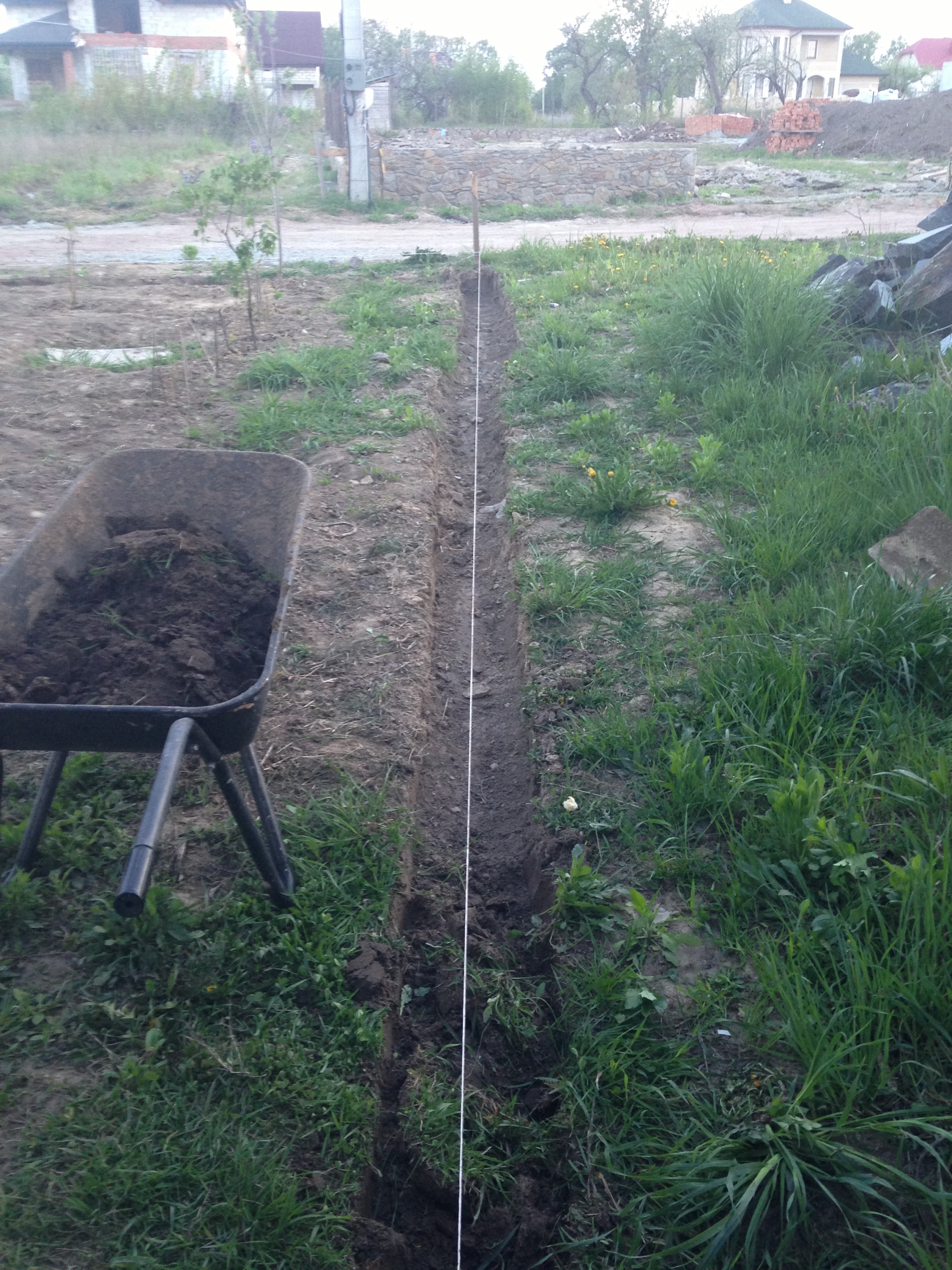

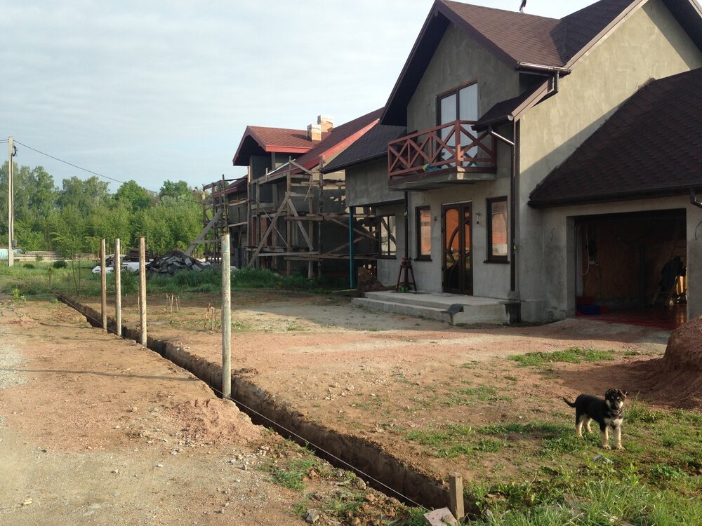

Алекс4499 Опубліковано: 6 травня 2015 Автор Поділитись Опубліковано: 6 травня 2015 На этой недели занялся забором, для фундамента буду использовать "дорожную смесь" - отсев + мелкий камушек (35 тонн за 2500 грн. ), было заманчивое предложение, не смог отказаться. Пока копаю ленту под забор, общая протяженность 120 м. Фасад планирую делать с цементно - пещаных блоков. Высота от земли 60-70 см, глубина ленты 70 см., ширина 30 см., колоны 30*30 см. высотою 1,6 метра, между ними скорее ковка, или деревянный штакетник. По бокам от соседей с тех же самых блоков колоны глубина ленты 50 см., а в местах где будут столбы с колонами, углубляюсь на 70 см, между ними или профиль, или дерево. Чтобы эффективно противодействовать касательным силам пучения грунта, форму фундамента буду делать такой, что расширяется к низу ямы. Вот примерно так будет выглядеть фасад на первой картинке, а именно блоки, цвет будет темно коричневый как битумка на крыше, а на второй – от соседей Посилання на коментар Поділитися на інших сайтах More sharing options...
Алекс4499 Опубліковано: 6 травня 2015 Автор Поділитись Опубліковано: 6 травня 2015 осталось еще 100 метров 1 Посилання на коментар Поділитися на інших сайтах More sharing options...

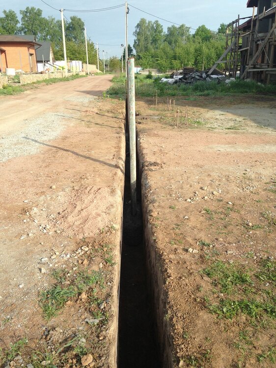

Алекс4499 Опубліковано: 14 травня 2015 Автор Поділитись Опубліковано: 14 травня 2015 После последнего дождя, который лил двое суток, траншея обвалилась в нескольких местах, пришлось все снова выгребать и зачищать . Благо было достаточно выходных, и почистил, и еще прокопал немного. Посилання на коментар Поділитися на інших сайтах More sharing options...

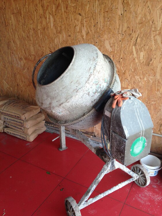

Алекс4499 Опубліковано: 14 травня 2015 Автор Поділитись Опубліковано: 14 травня 2015 Позавчера привез бетономешалку, думаю по объёму литров 250 Посилання на коментар Поділитися на інших сайтах More sharing options...

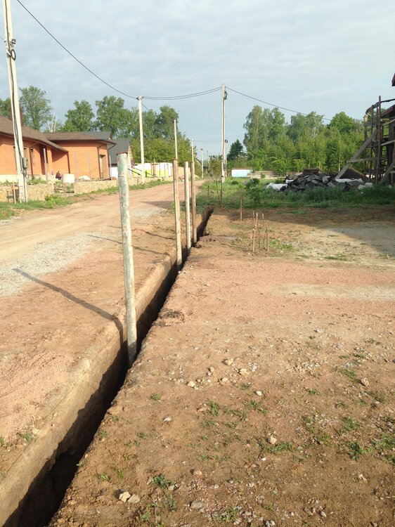

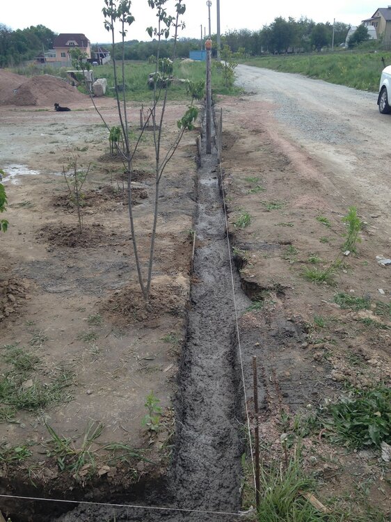

Алекс4499 Опубліковано: 14 травня 2015 Автор Поділитись Опубліковано: 14 травня 2015 Ну, а вчера уже, после разметки ворот, калитки и забивания труб, сделал четыре замеса. Для заливки использую дорожную смесь + цемент + вода. Если погода позволит, то сегодня пролью все в один уровень, так как вчера только облил трубы, дабы никто не сбил. Ворота шириною 3,5 метра, будут распашные, а не откатные, так как мало запаса для них, калитка в чистовом виде 1 метр. Правда фоток мало сделал, вечером еще выложу, а пока, что есть 1 Посилання на коментар Поділитися на інших сайтах More sharing options...

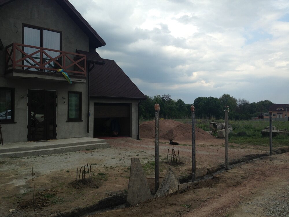

Алекс4499 Опубліковано: 18 травня 2015 Автор Поділитись Опубліковано: 18 травня 2015 Четверг вечером фоток не сделал, дождь лил до самого утра, в результате снова образовались обвалы в траншее, и в субботу утром, перед тем, как начать лить бетон, пришлось изначально снова все вычистить. В итоге за два дня залил весь "передок", в местах, где обвалилась земля, да бы не лить лишнего, заставлял осб (видно на фото). А сегодня планирую начать выставлять опалубку Посилання на коментар Поділитися на інших сайтах More sharing options...

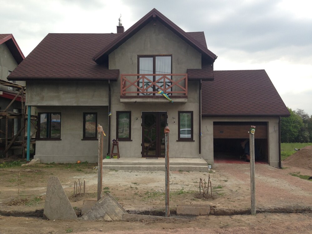

Татьяна5 Опубліковано: 19 травня 2015 Поділитись Опубліковано: 19 травня 2015 Мама дарагая, а что это за дом слева с нарушением всех мыслемых норм застройки? 2 Посилання на коментар Поділитися на інших сайтах More sharing options...
Xenotron2 Опубліковано: 19 травня 2015 Поділитись Опубліковано: 19 травня 2015 Мама дарагая, а что это за дом слева с нарушением всех мыслемых норм застройки? +1. Тоже обратил внимание когда смотрел фотки Автор вроде объяснял, что "договаривался" с архитектурой за такое размещение. Посилання на коментар Поділитися на інших сайтах More sharing options...

admn Опубліковано: 20 травня 2015 Поділитись Опубліковано: 20 травня 2015 Мама дарагая, а что это за дом слева с нарушением всех мыслемых норм застройки? Сколько там между домами, метра полтора? В этом варианте надо не только с архитектором но и с соседом договариваться. Посилання на коментар Поділитися на інших сайтах More sharing options...
Xenotron2 Опубліковано: 20 травня 2015 Поділитись Опубліковано: 20 травня 2015 Смотря какие условия эксплуатации. Вообще положено в стальной трубе. Не пугайте людей по-напрасну. Без разницы какие условия. Положено в трубе, до 2.5 квадратов типа можно в металлогофре. Каждый у нас сам определяет какие нормативы он выполнять не будет... Главное понимать почему требования именно такие какие они есть и можно ли их в твоем случае нарушать и как именно. Для ТС - насколько я понял, пластиковая гофра также протянута и по потолку, где никаких препятствий онгю нет и воздуха валом. Понятно, что мы живем в неидеальном мире, я тоже пойду на компромисс по электробезопасности (хотя и более безопасный). Для себя буду ставить пожарные датчики. Посилання на коментар Поділитися на інших сайтах More sharing options...
Алекс4499 Опубліковано: 21 травня 2015 Автор Поділитись Опубліковано: 21 травня 2015 Сколько там между домами, метра полтора? В этом варианте надо не только с архитектором но и с соседом договариваться. 3,5 метра, у меня от границы 2 м и у него 1,5 м., так теперь он хочет снизу за собой участок купить, заезда на задний двор у него с обеих сторон. Дом полностью у него на весь участок разместился Добавлено через 1 час 22 минуты Без разницы какие условия. Положено в трубе, до 2.5 квадратов типа можно в металлогофре. Каждый у нас сам определяет какие нормативы он выполнять не будет... Главное понимать почему требования именно такие какие они есть и можно ли их в твоем случае нарушать и как именно. Для ТС - насколько я понял, пластиковая гофра также протянута и по потолку, где никаких препятствий онгю нет и воздуха валом. Понятно, что мы живем в неидеальном мире, я тоже пойду на компромисс по электробезопасности (хотя и более безопасный). Для себя буду ставить пожарные датчики. Гофра хоть и пластиковая, но не поддерживает горение, я ж не враг себе, что б затянуть кабель и думать, а не сгорит оно потом + еще негорючий и с запасом по мощности, которую он будет пропускать. Посилання на коментар Поділитися на інших сайтах More sharing options...
