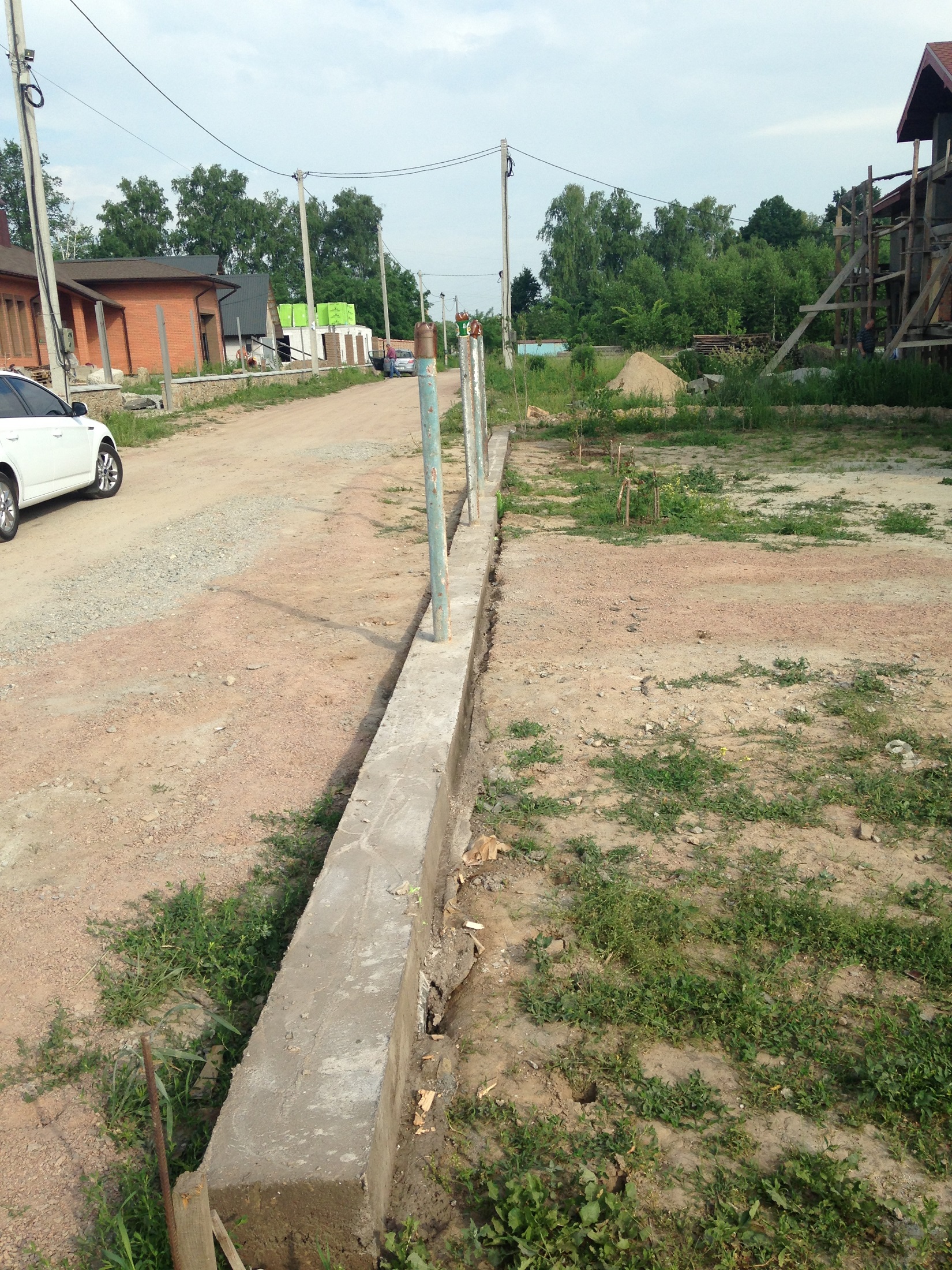

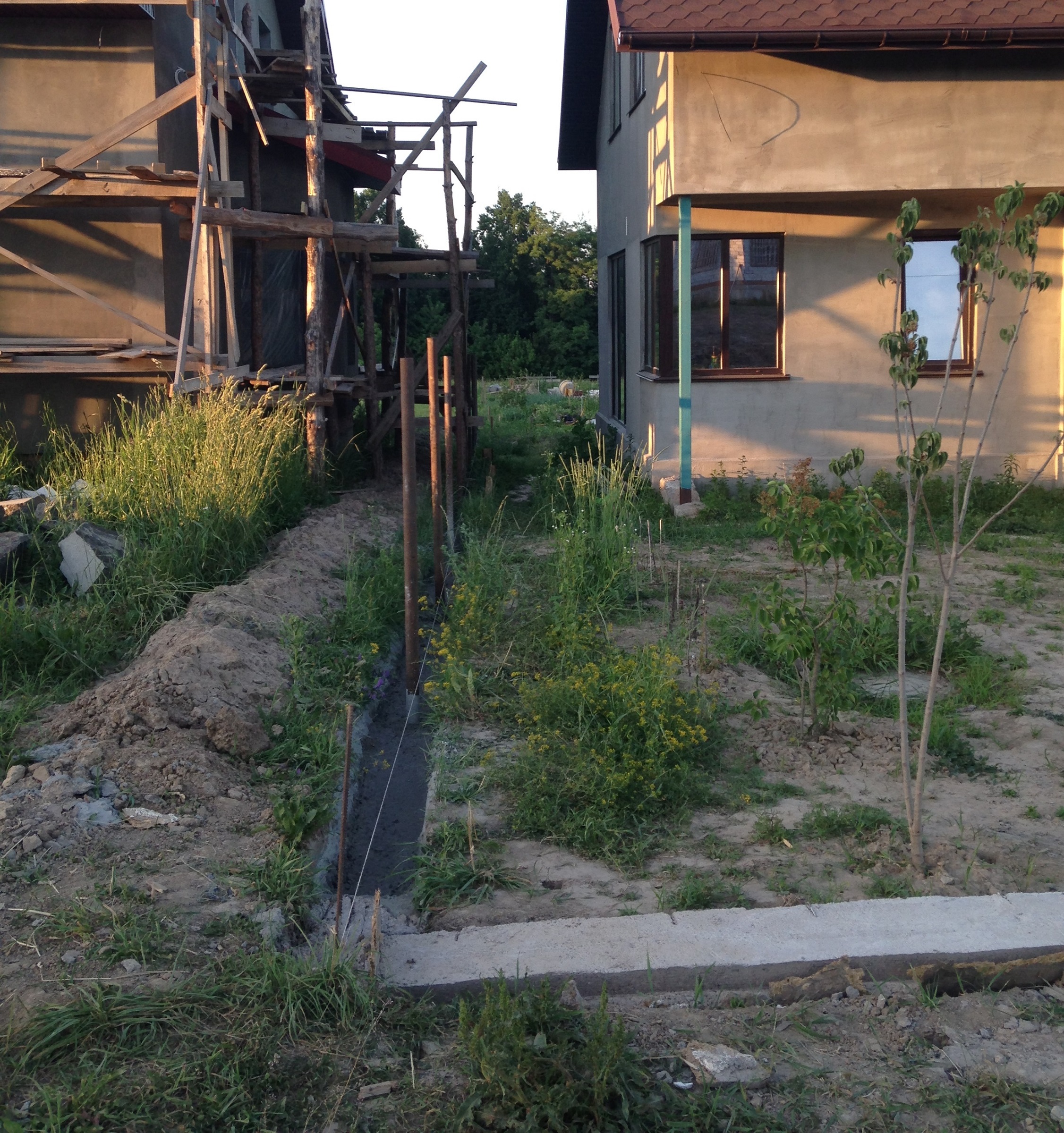

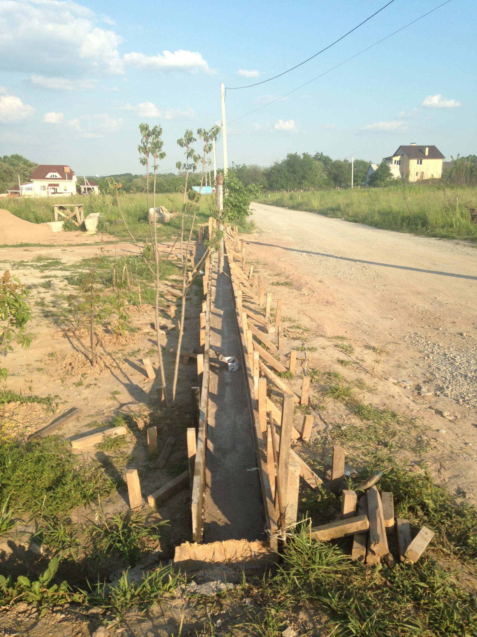

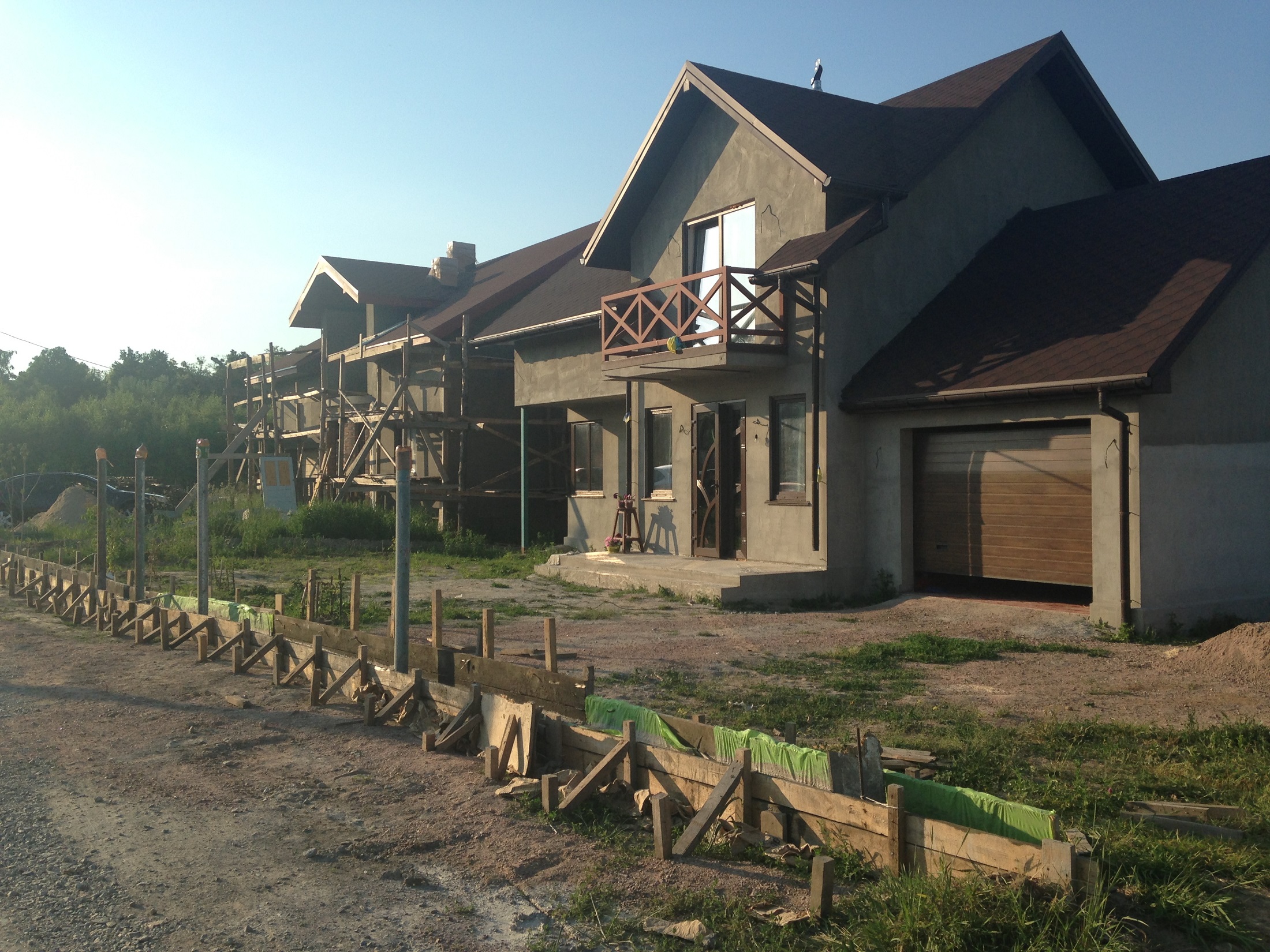

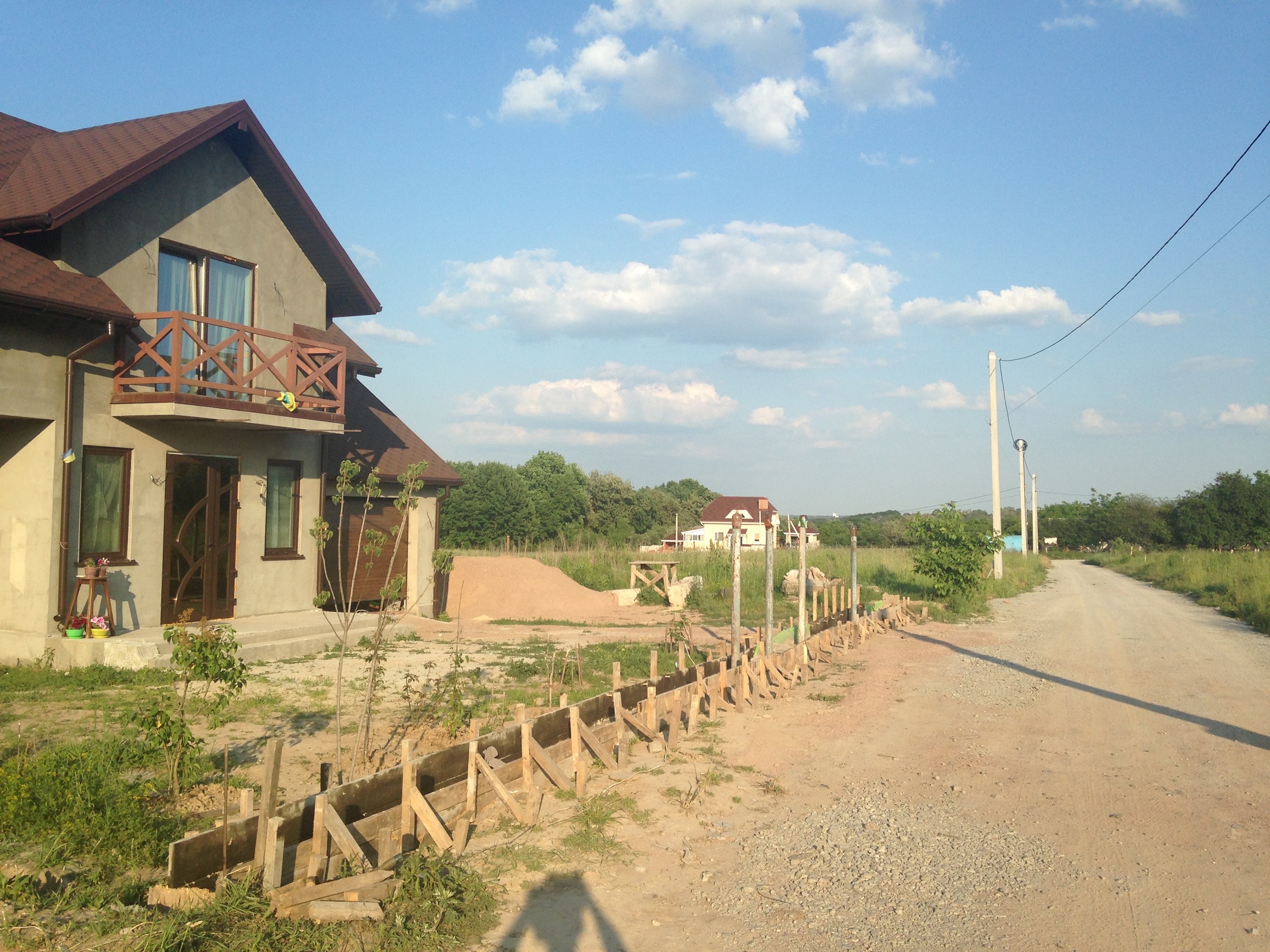

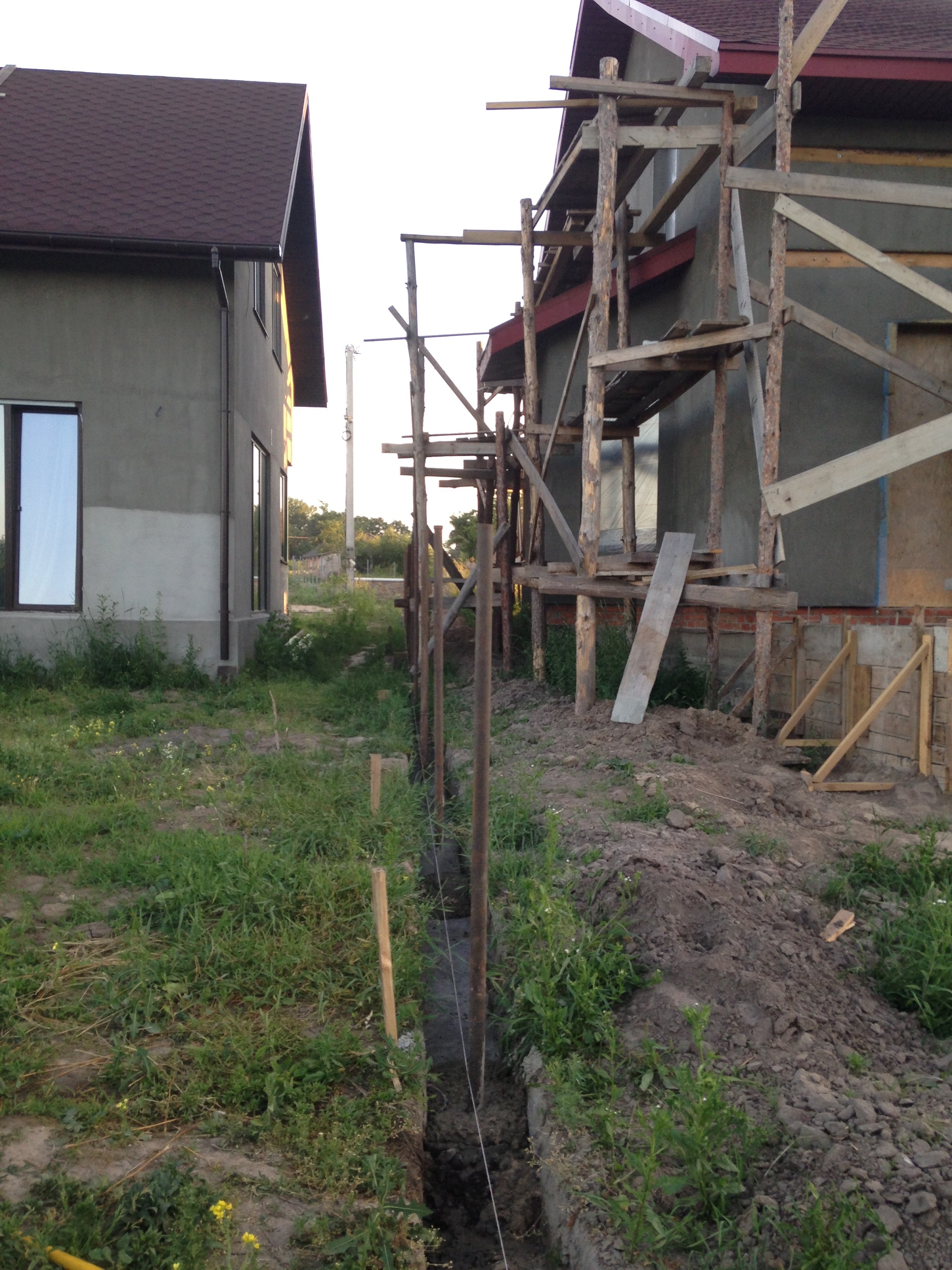

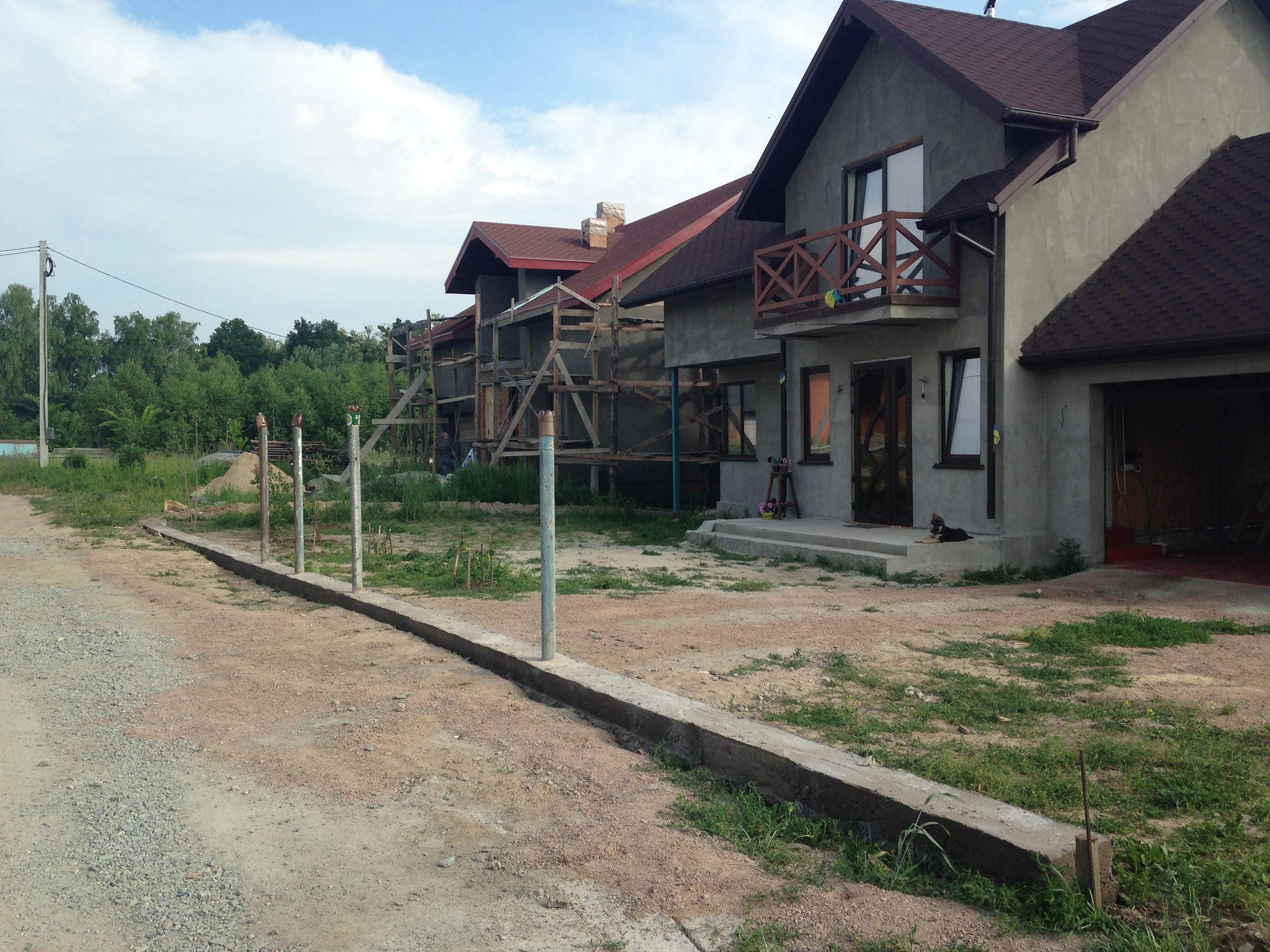

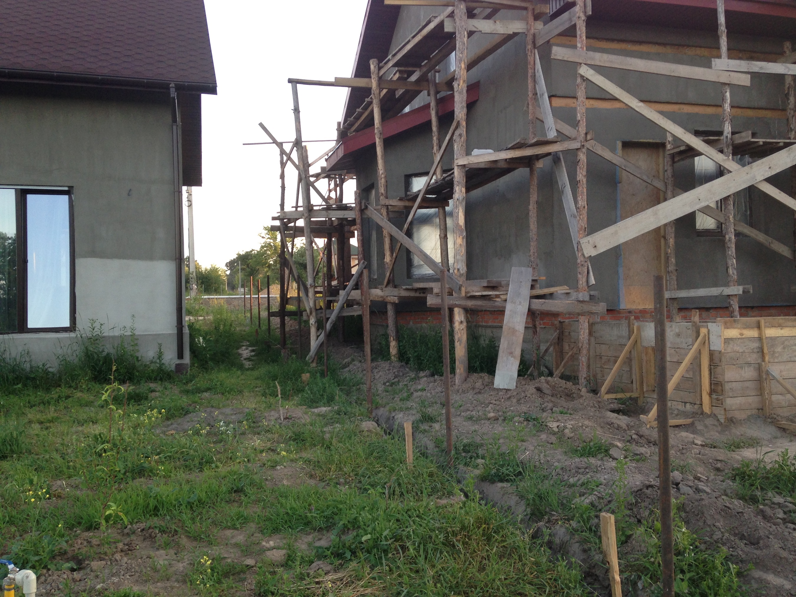

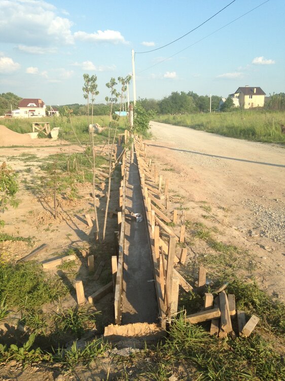

на тех выходных выставил опалубку и залил фундамент под забор, а вчера ее снимал, что получилось на фото

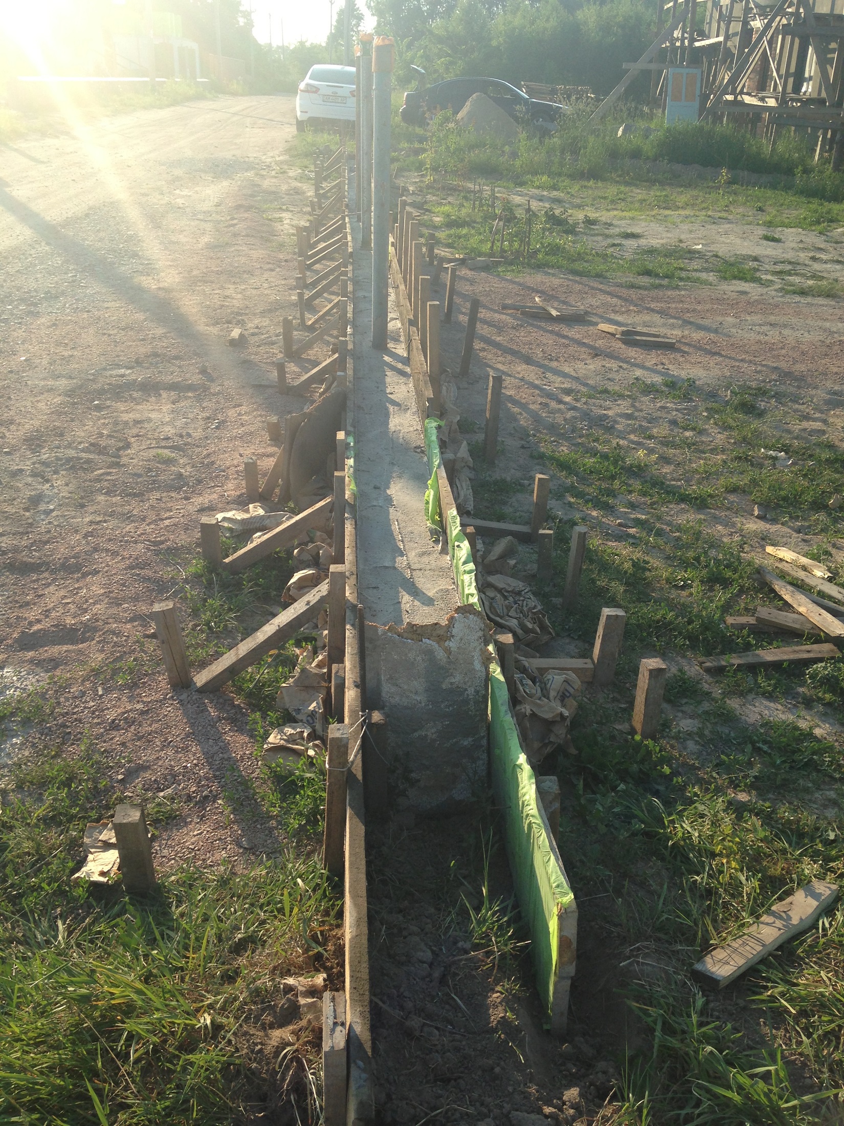

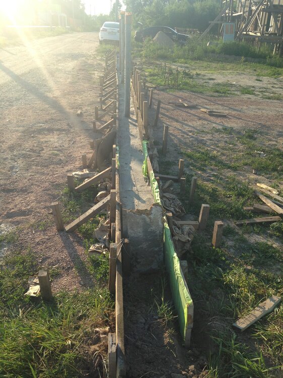

Вчера подвернулся бетон по очень "вкусной" цене- 3,5 куба за 1600 грн. с доставкой . В итоге появилось очертание забора между мной и соседом
