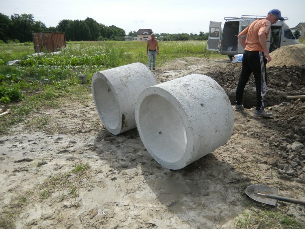

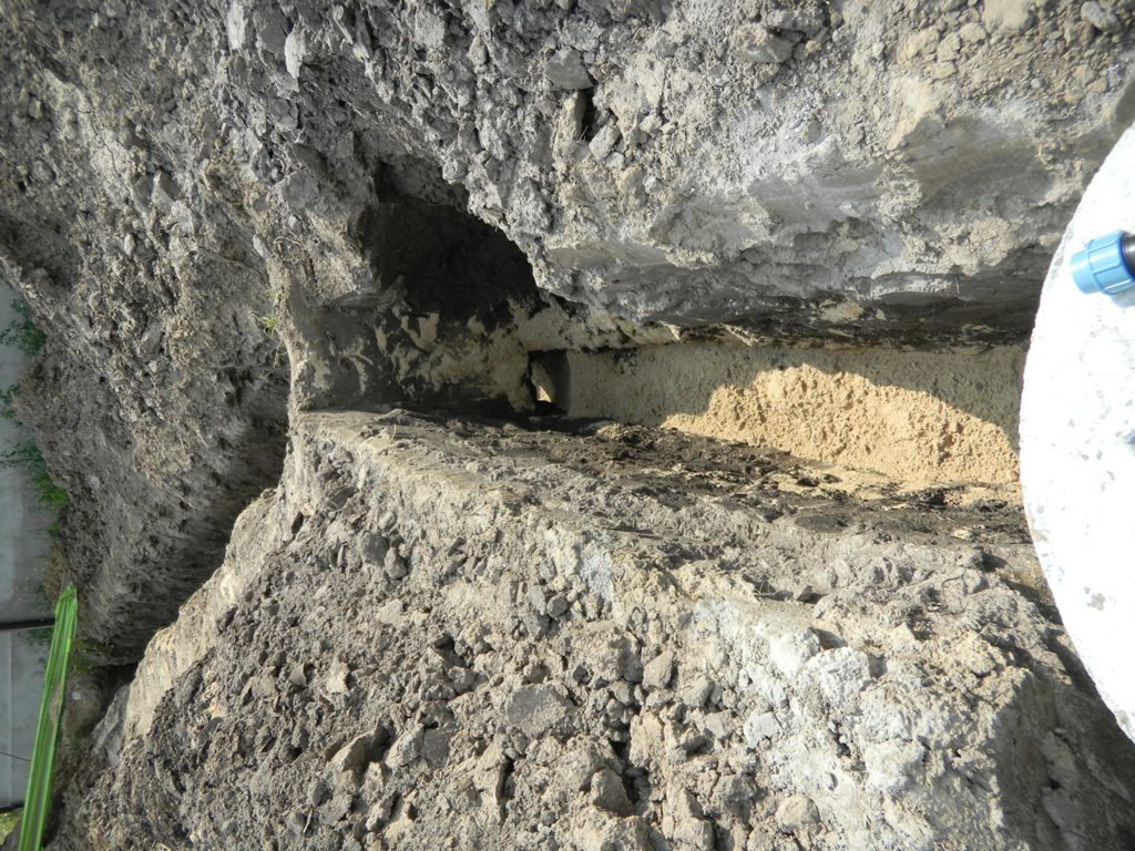

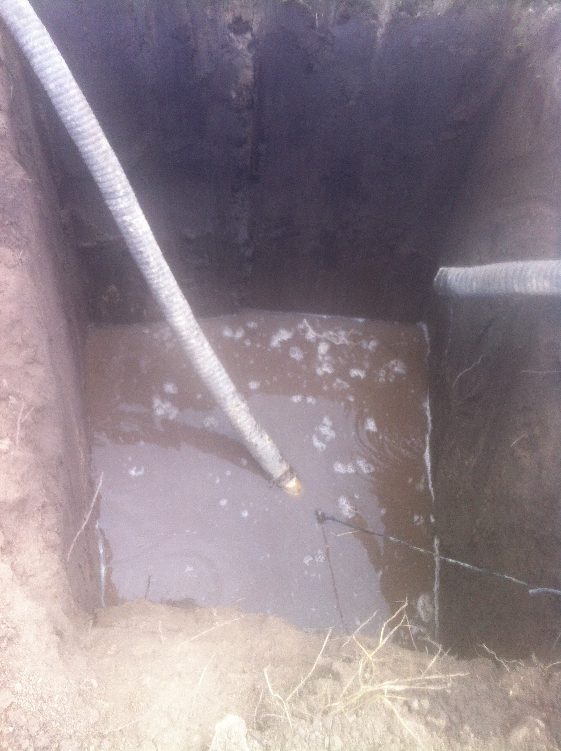

И так пятница.Утро 9 утра. Взял список, что нужно купить на гидроизоляцию ямы с верху от дождей: битумную мастику 30 литров, ветрозащиту, ее пропитали мастикой и получился сплошной коврик:), заправил 20 литров газа в балон для того, что б растопить битумку, купил круг на отверстие (выбили на кассе сначала в черном цвете, позвонил жене, сказала бери зеленый :D) еще понадобился камень на обсыпку им вокруг ямы 32 тонны, что б вода лучше уходила и реже пришлось откачивать.
Когда ложили блоки, то также делали между ними отверстия для рассасывания жидкости.

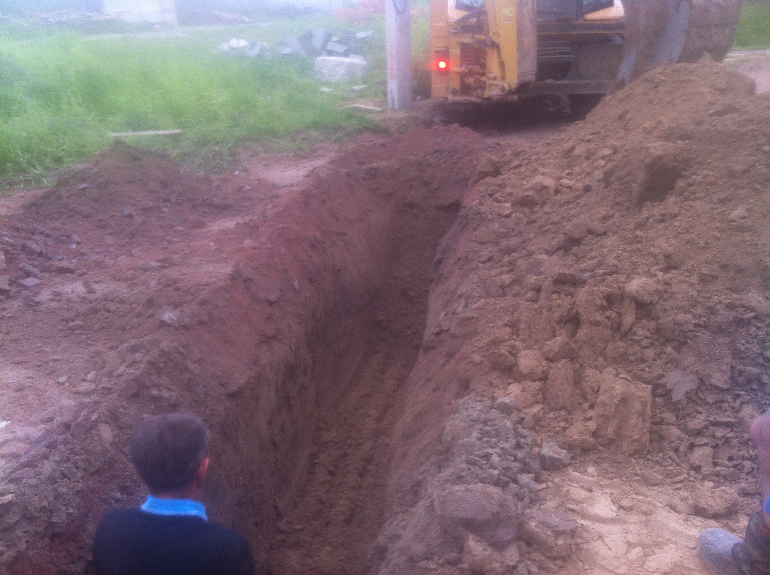

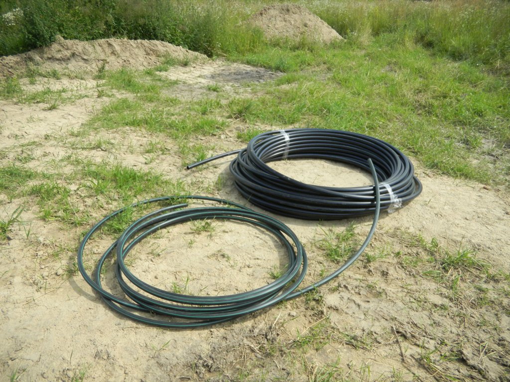

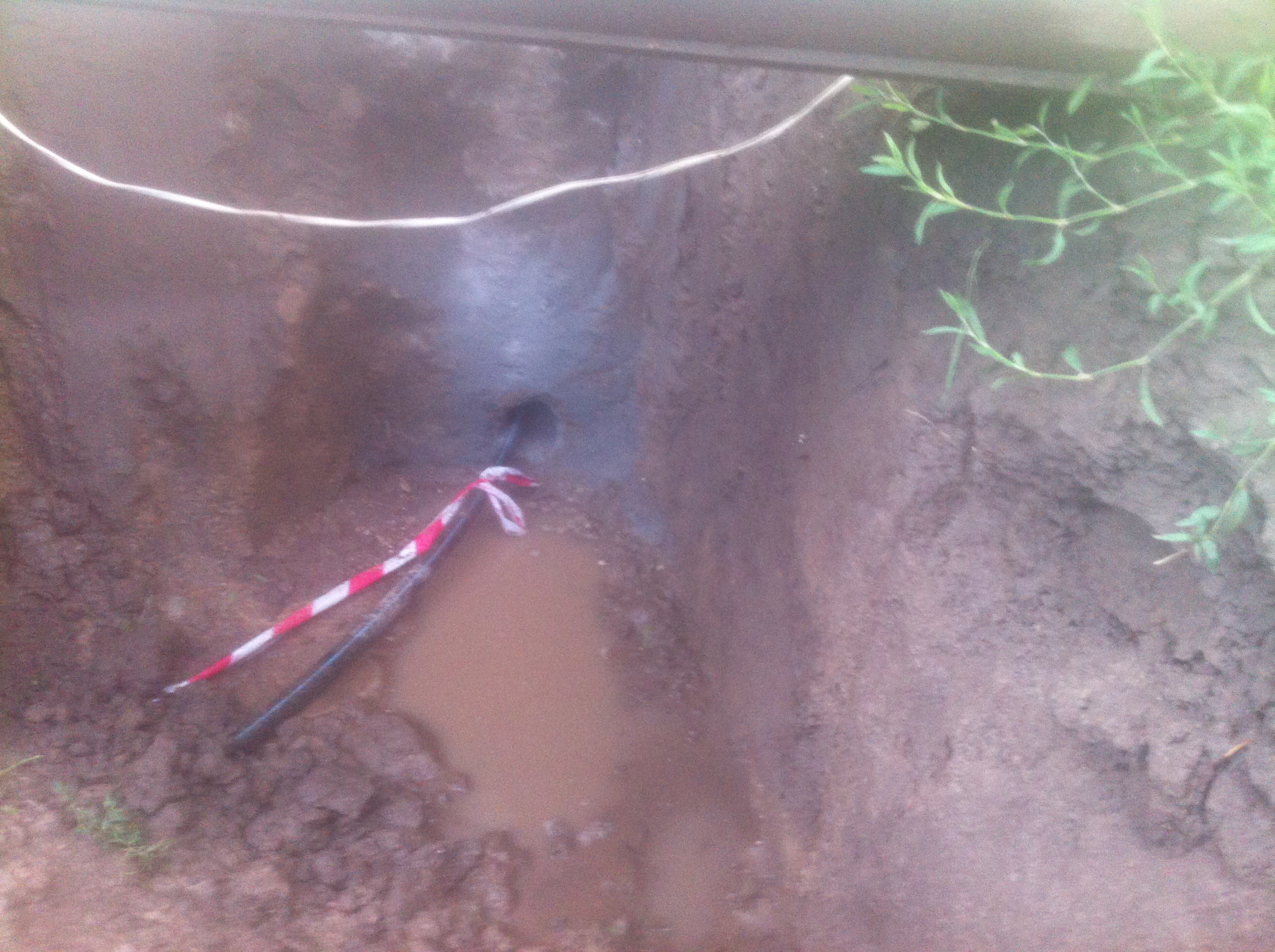

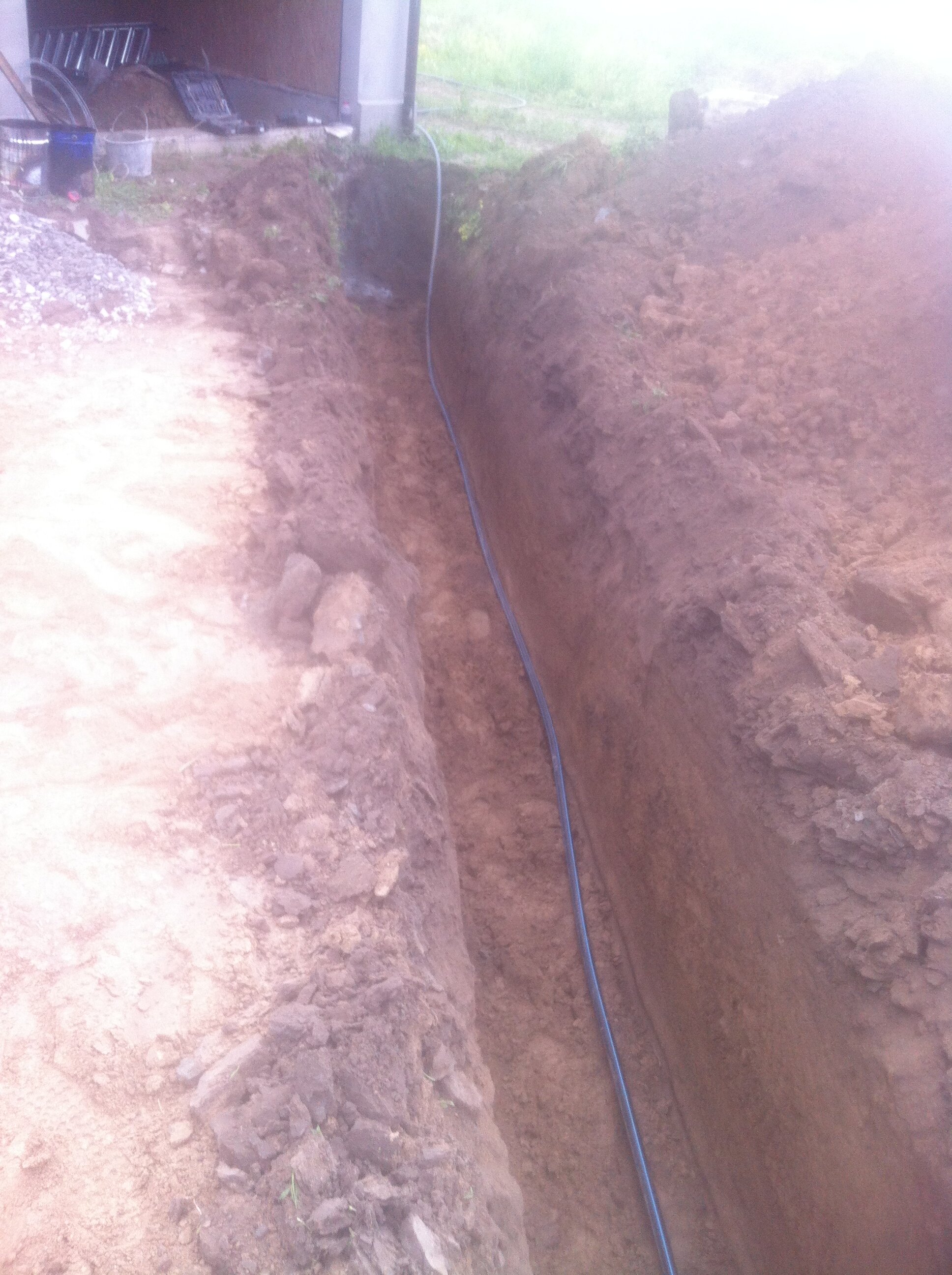

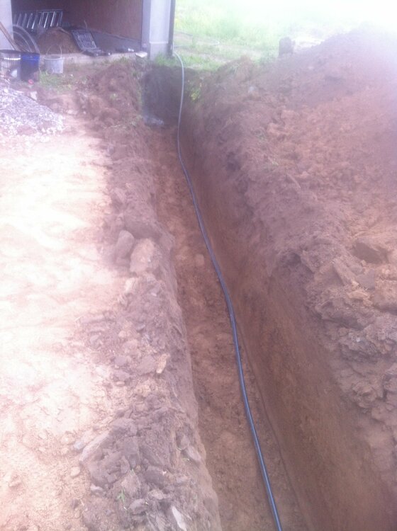

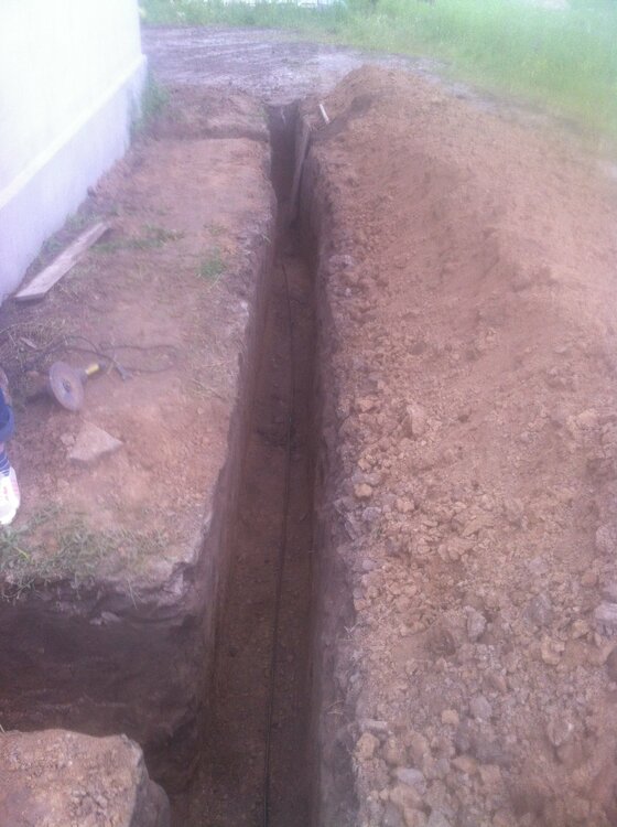

Так как пока был трактор на участке решил сразу уложить кабель. Для его защиты затянул его в 32 трубу. Протягивал кабель по трубе с помощью "стальки", и того пошло на все по 35 метров что того, что того.

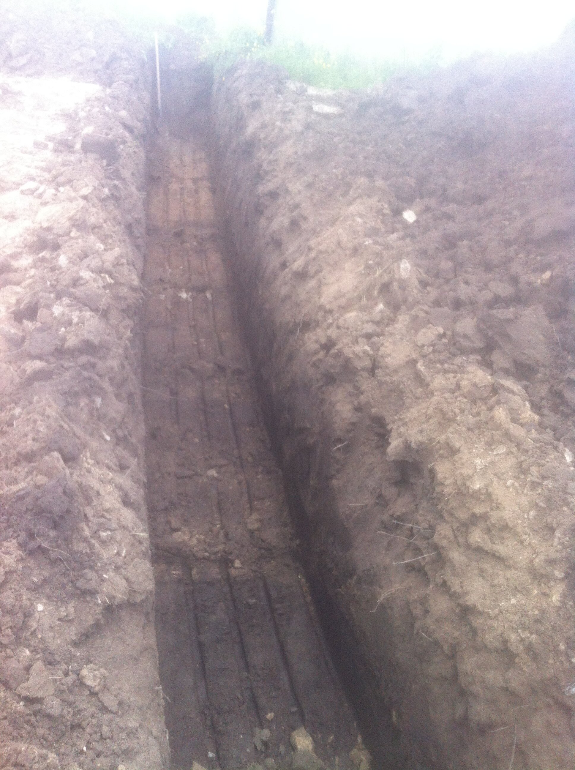

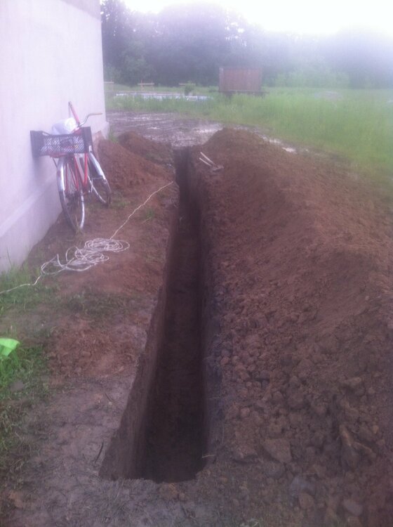

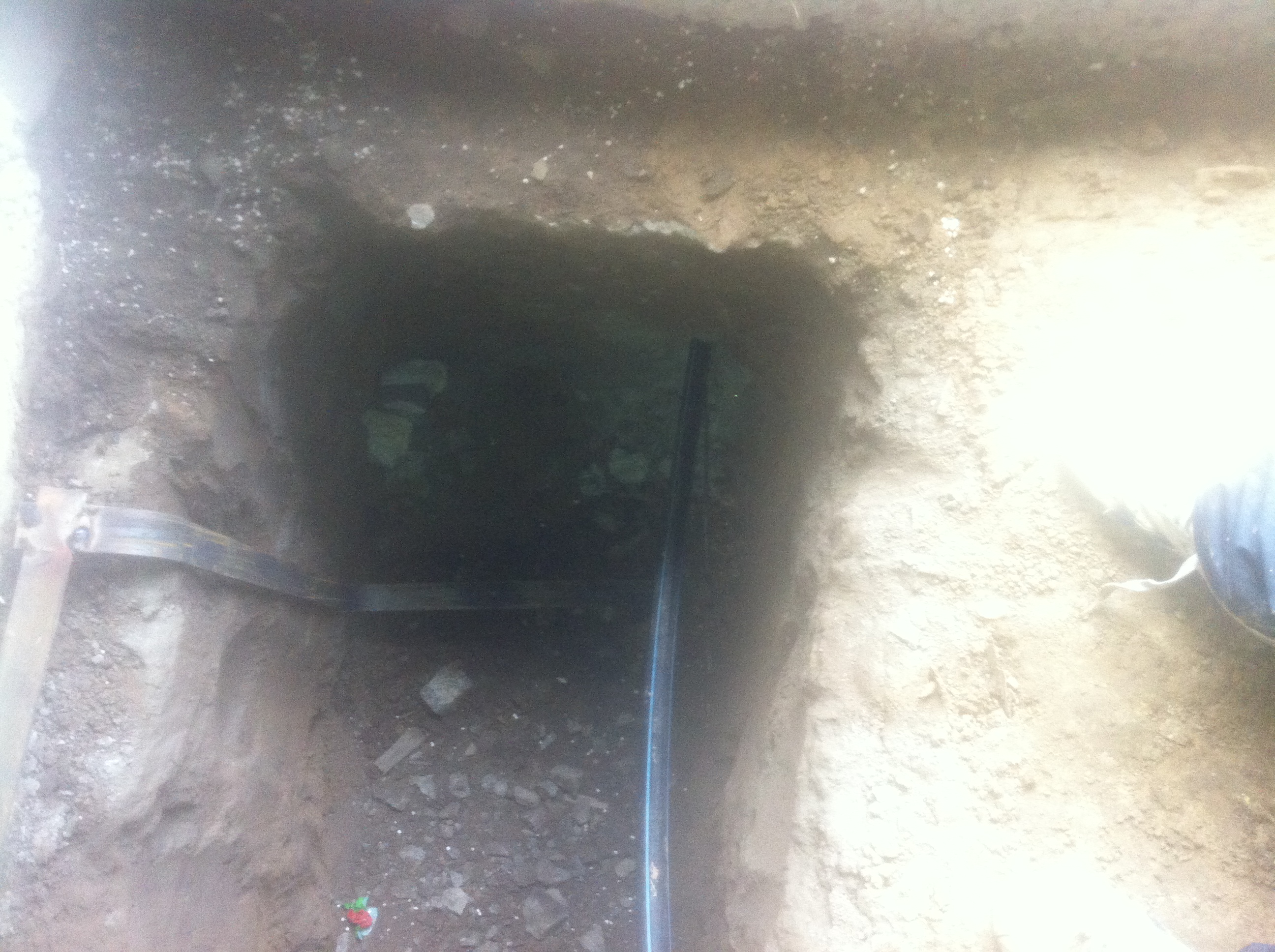

В субботу спросил у своего электрика какая стоимость будет монтажа контура заземления, его ответ 1100,00 грн. Подумав понял, что как то дороговато, и решил все сделать самому. В воскресенье с отцом выкопали траншею глубиною 1,1 метра и длиною 9 метров за 2 часа:x (чего 9 м, а потому, что через каждые три метра забивается арматура и соединяется металлической пластиной) Купил арматуру 16 -ю, которая гладенькая, 20 метров пластины 40*4. Позвонил соседу и за два часа все забили и проварили. Итого 70 грн. за сварку и 412 грн. за материалы.:Yahoo!:.
И сколько Ом сопротивление? :-)
Это не главное. Главное через 3 метра. Какие там треугольники или лапки голубя... А уж 2 Ома искать...
P.S. Сто раз сказано - лучше без заземления, чем с неправильным.
Согласно требований ПУЭ сопротивление жилых домов должно быть не более 5 Ом, а как говориться инструкции написаны кровью. По поводу лучше без заземления, чем с плохим. Лучше уж один раз сделать одно, но хорошее заземление, чем совсем без него. Тем более это свой дом, а не многоэтажка. В прошлом году у знакомого в селе похоронили парня, 16 лет от роду, сходил называется в душ. А бойлер электрический и без заземления. Вот и результат. А зануление в нашей стране, это разве что выход из ситуации для "хрущевок" и многоквартирных домов.
Стройка, а точнее внутренние работы в самом разгаре, по этому не было времени отписать. На той недели сделали замеры, и вышел показатель 14,92. При допустимых 30, то есть в 2 раза у меня ниже чем допустимые значения :)

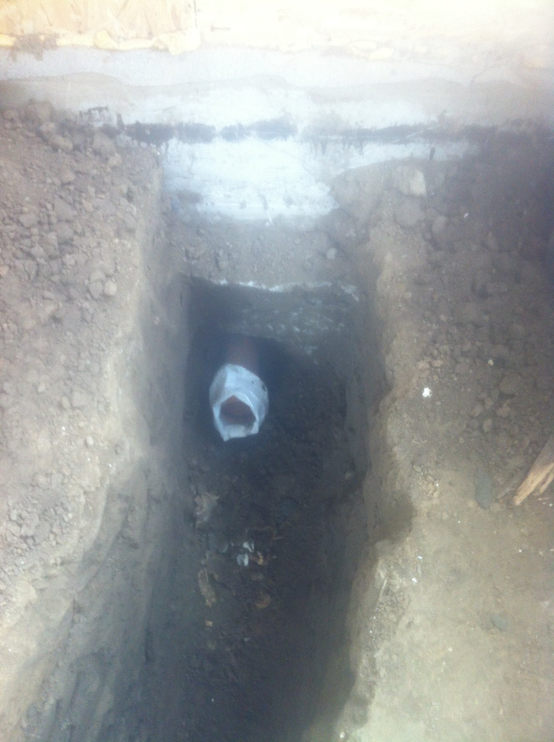

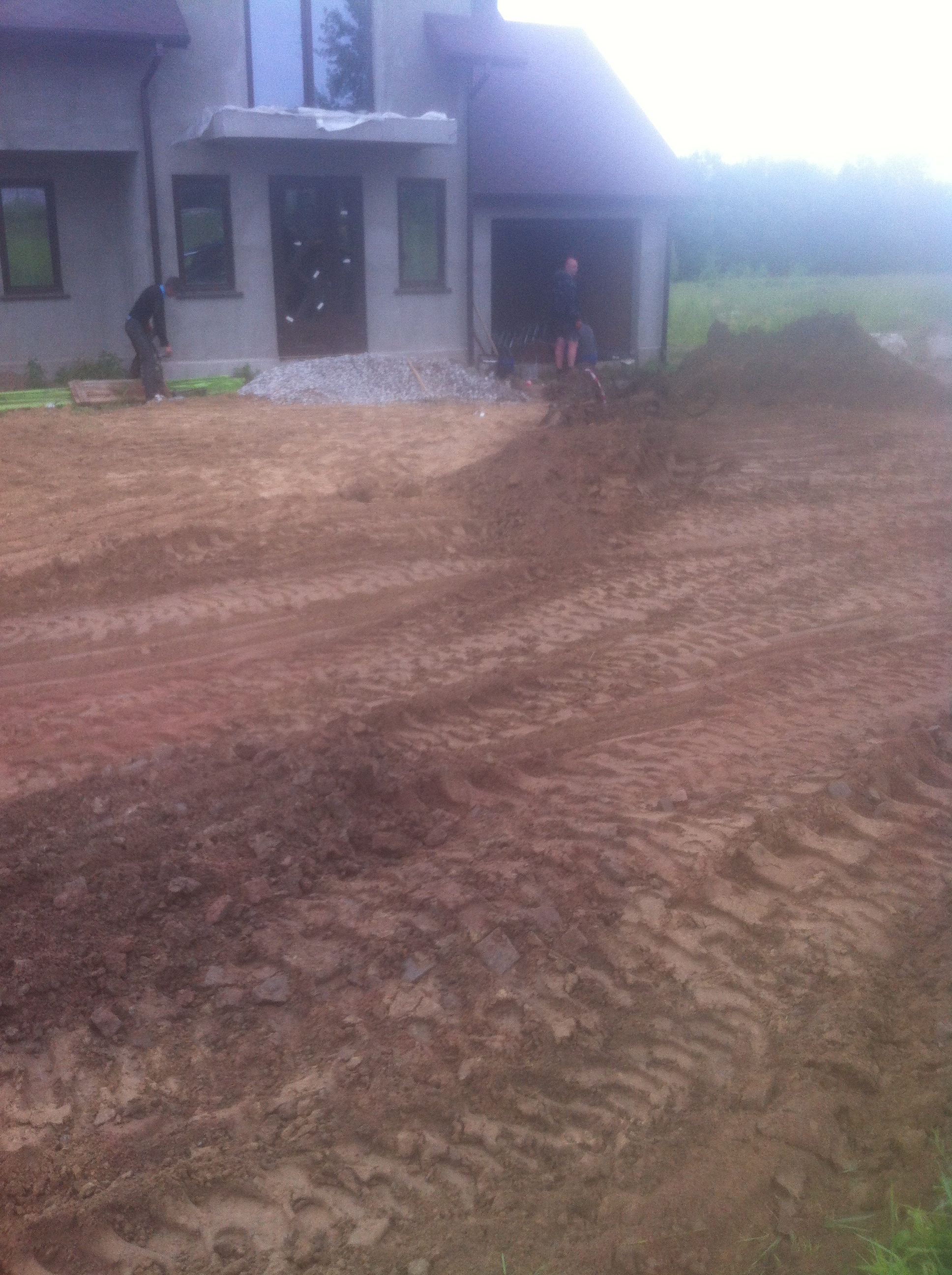

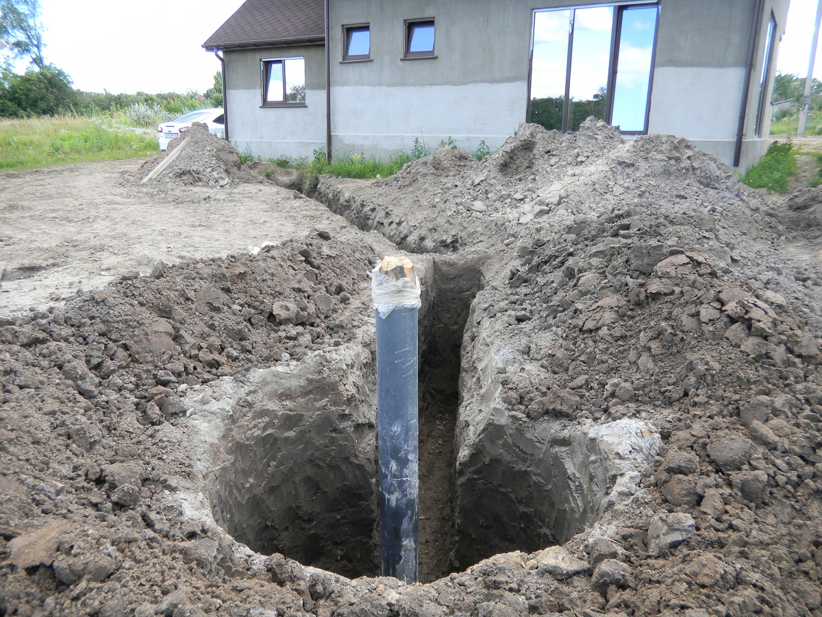

После замеров контура заземления, принялся за внешную канализацию, трубу брал стенкой 2,2 и 110 -ю. В необходимости 3,2 не было, так как в этом месте ездить на технике никто не будет

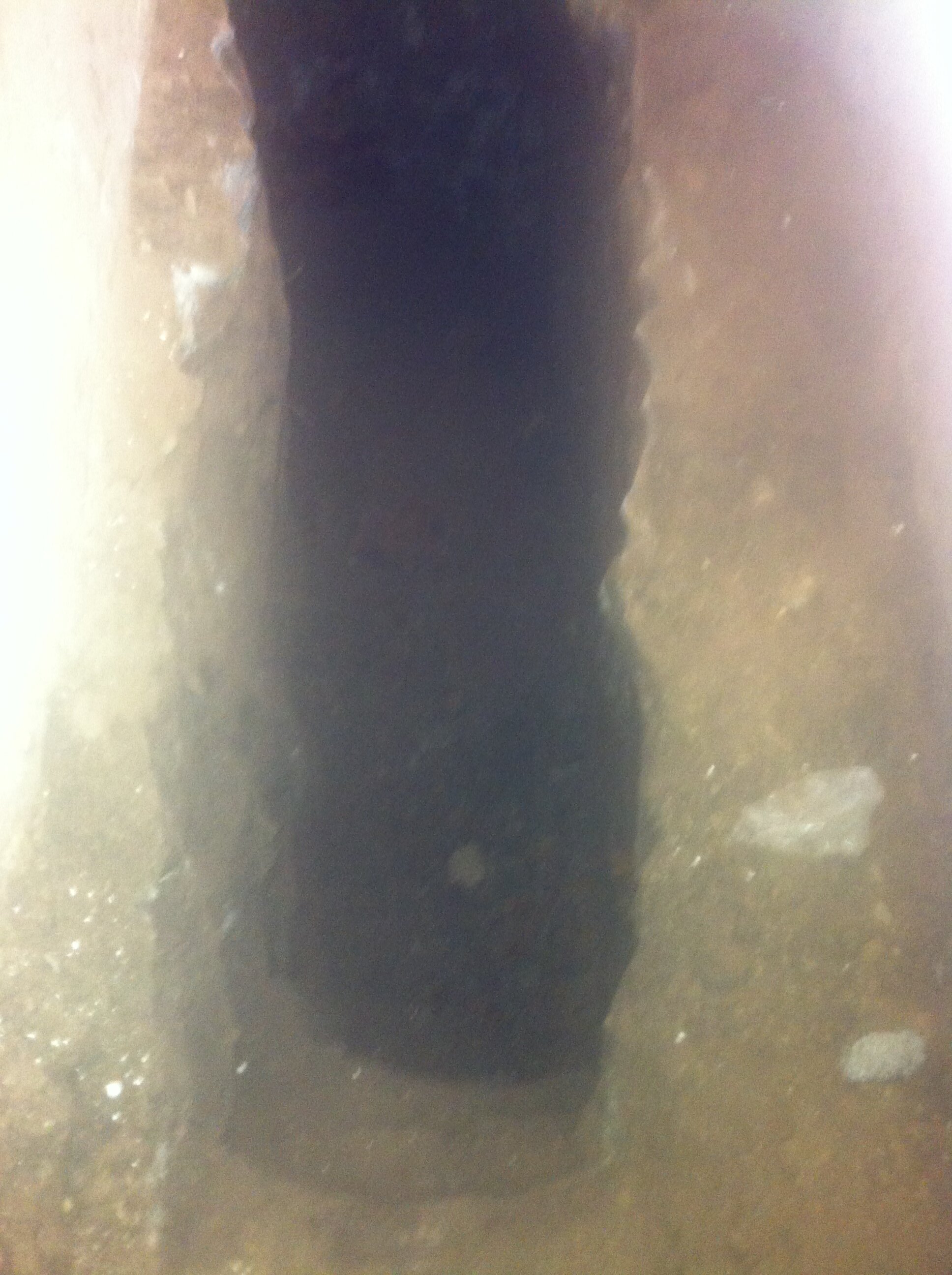

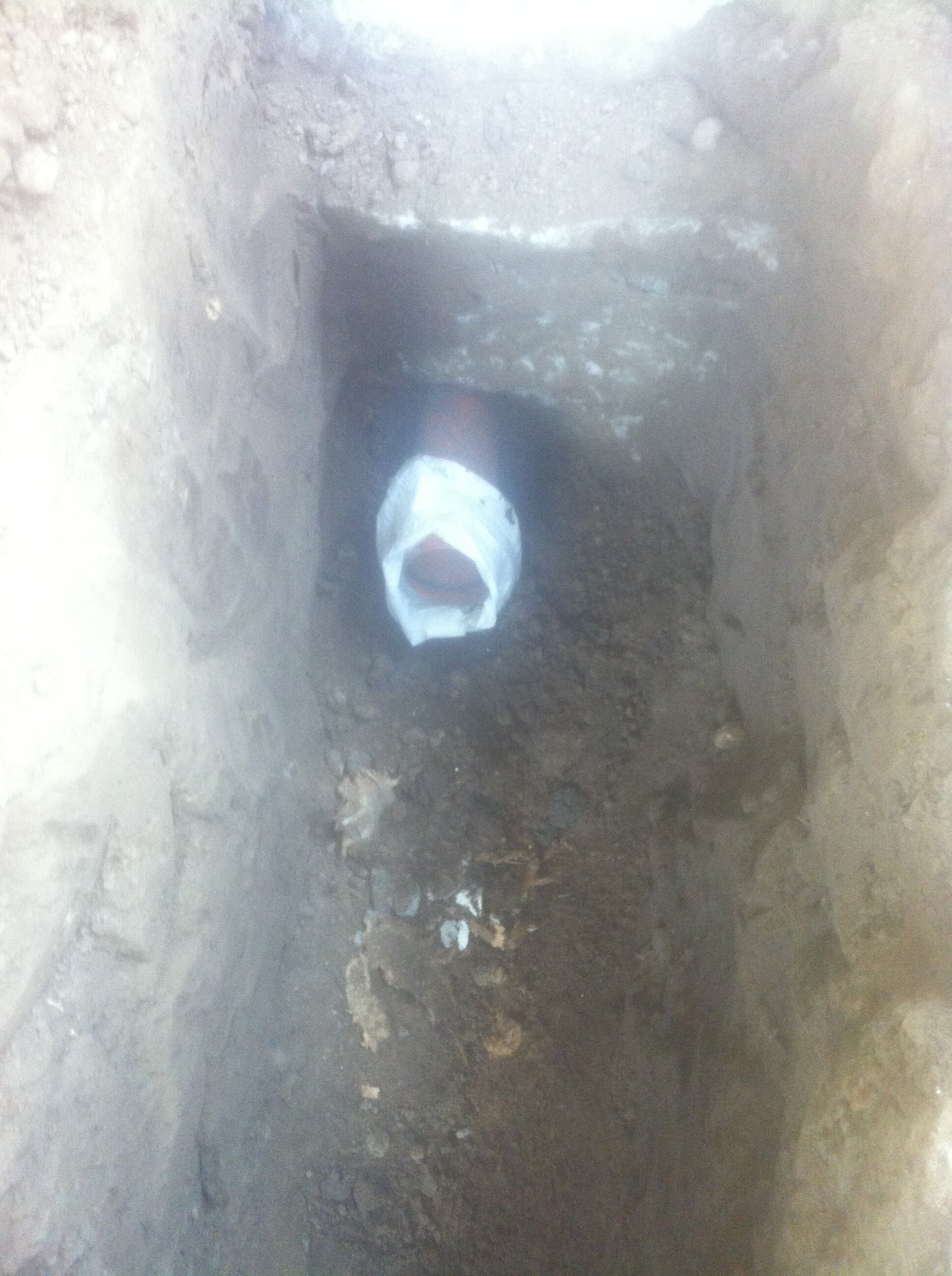

Еще выкопал, а точнее откопал закладную трубу для ввода воды вы дом, еле нашел, так она во время заливки раствора, затекла и пришлось изрядно потрудиться, что б ее очистить.

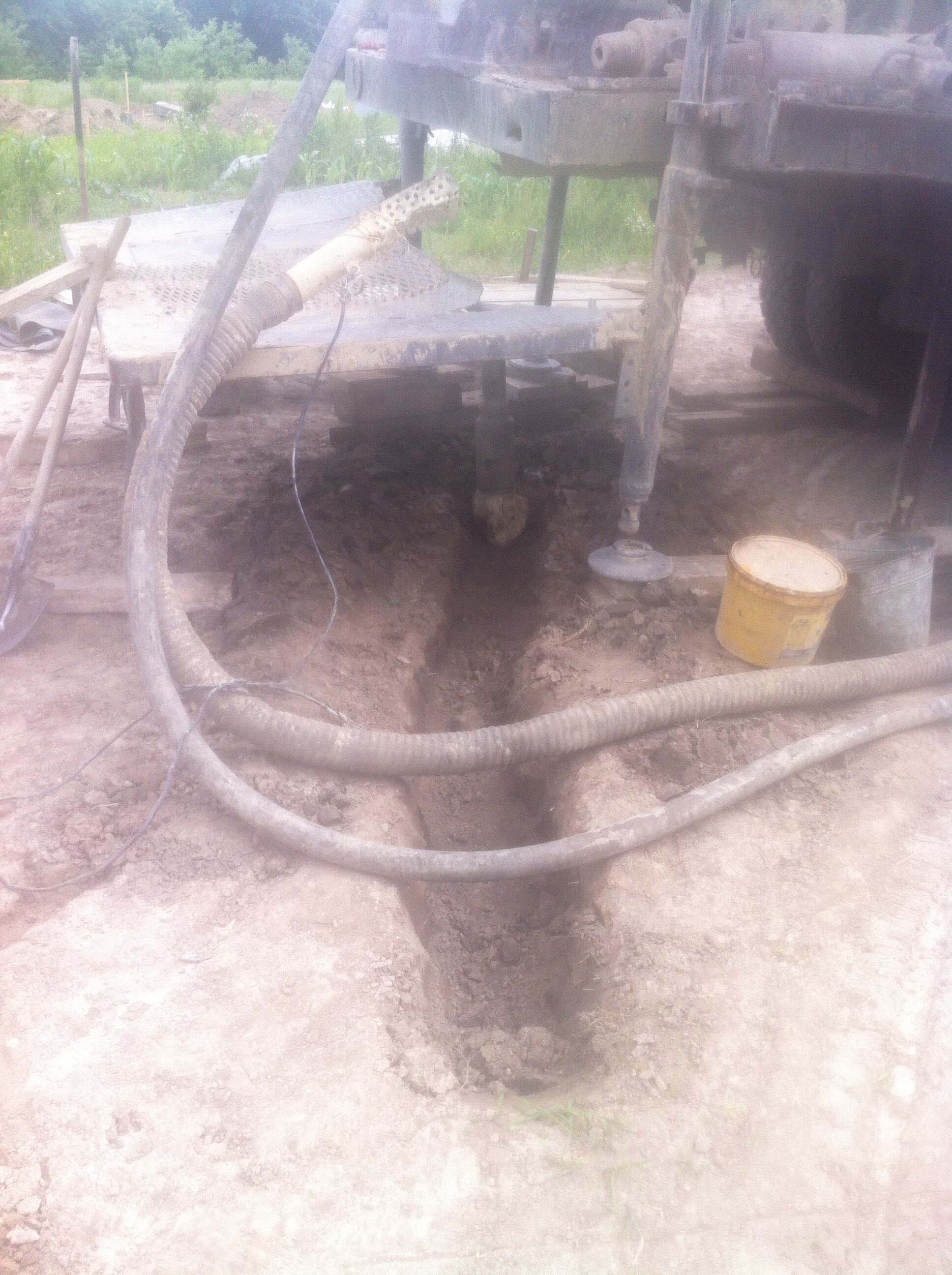

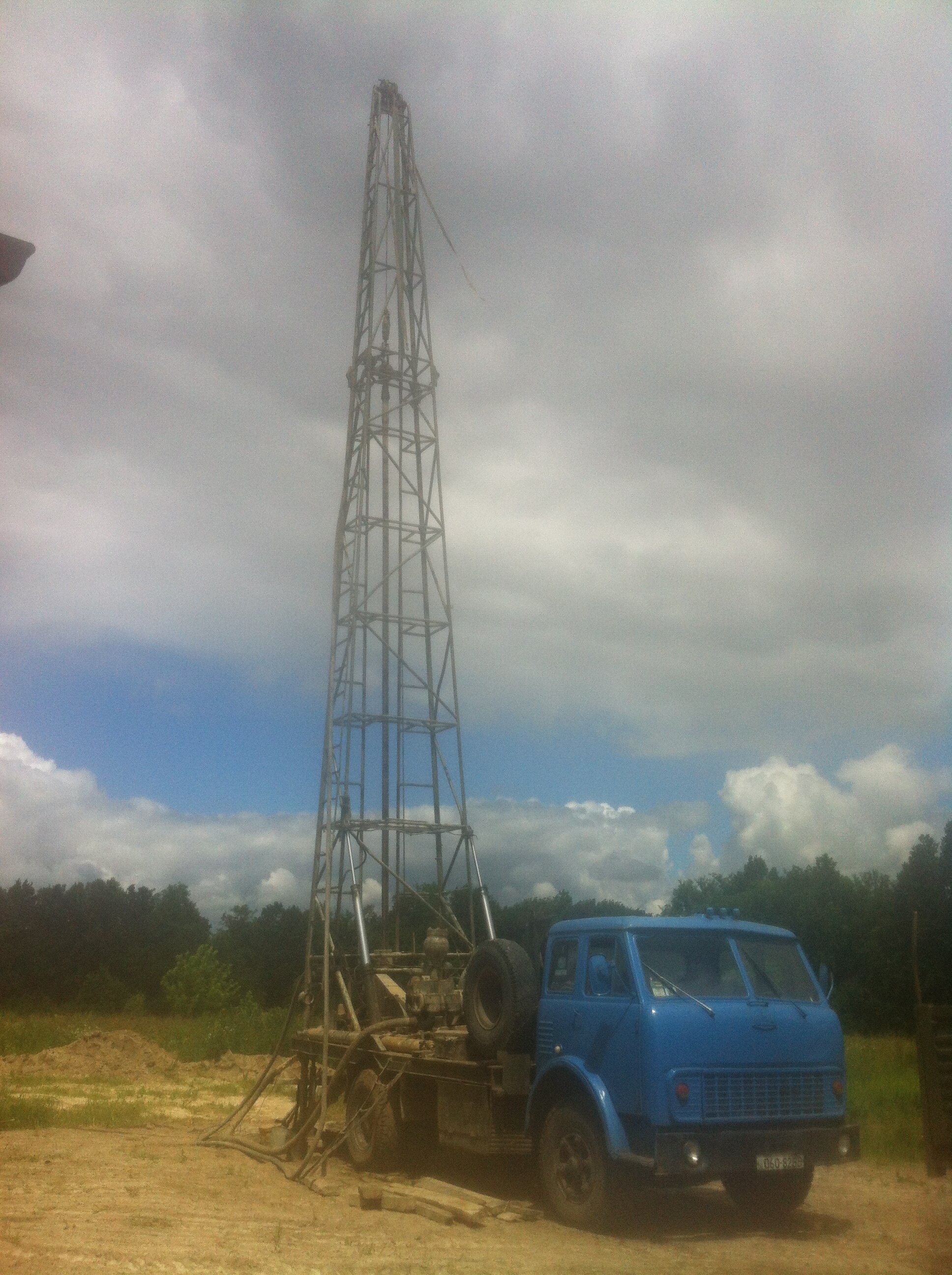

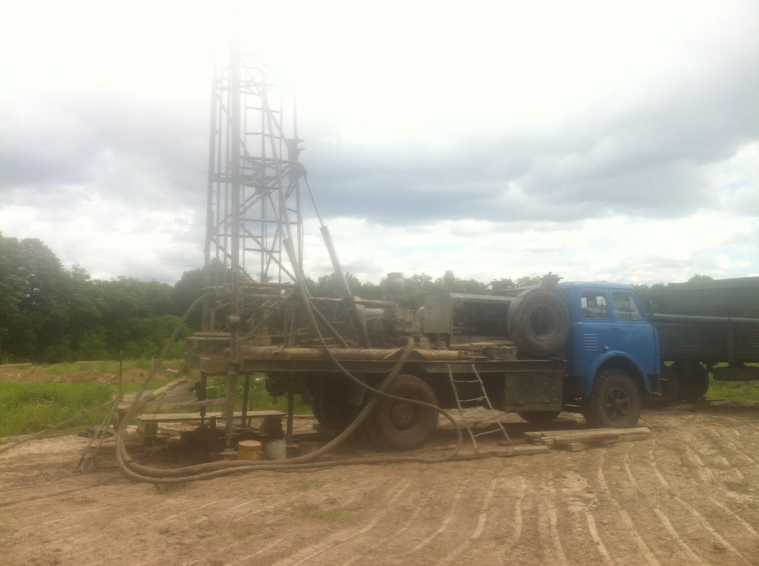

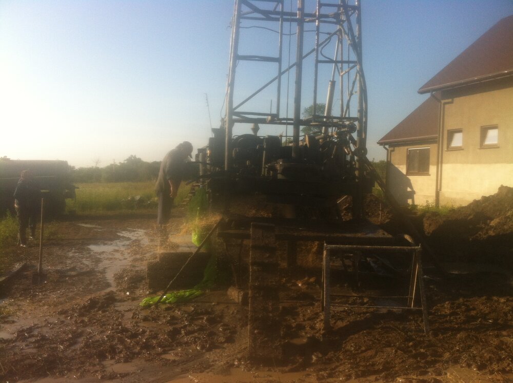

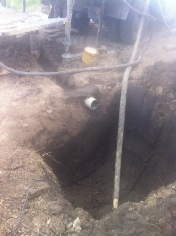

Вода на дом будет подаваться с чердака гаража, там будет и место и проще ее от тудаго подать над второй этаж дома, и с него на первый и так на весь дом. Планирую также установить емкость для набора воды, дабы не ждать пока насос в скважене подкачает воду и создаст давление.(хотя мне говорили, кто скважину делает про какой-то

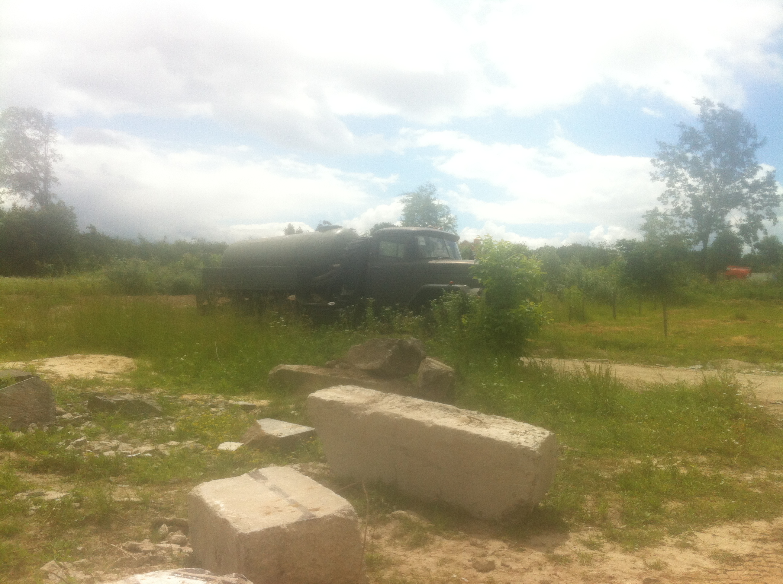

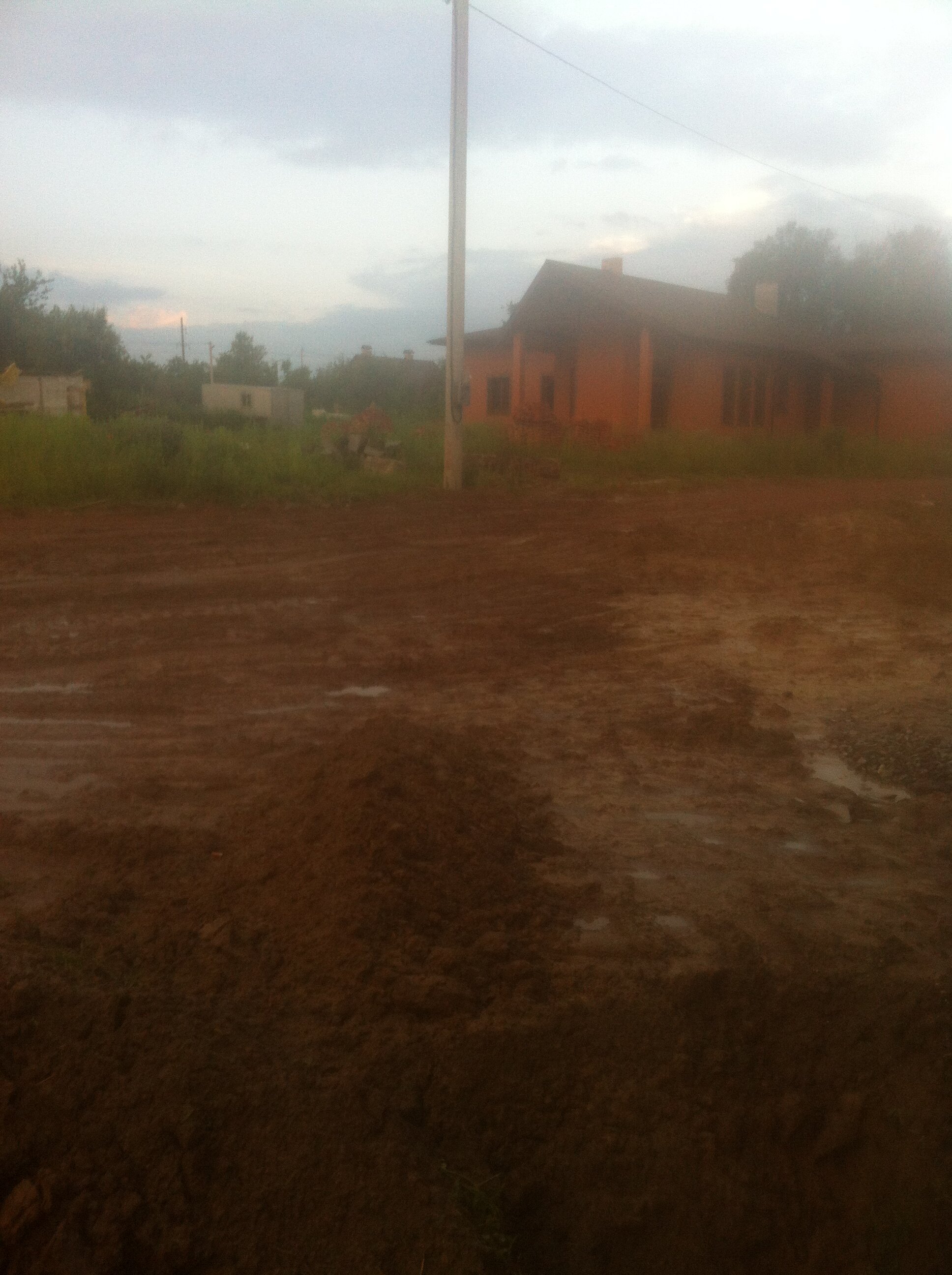

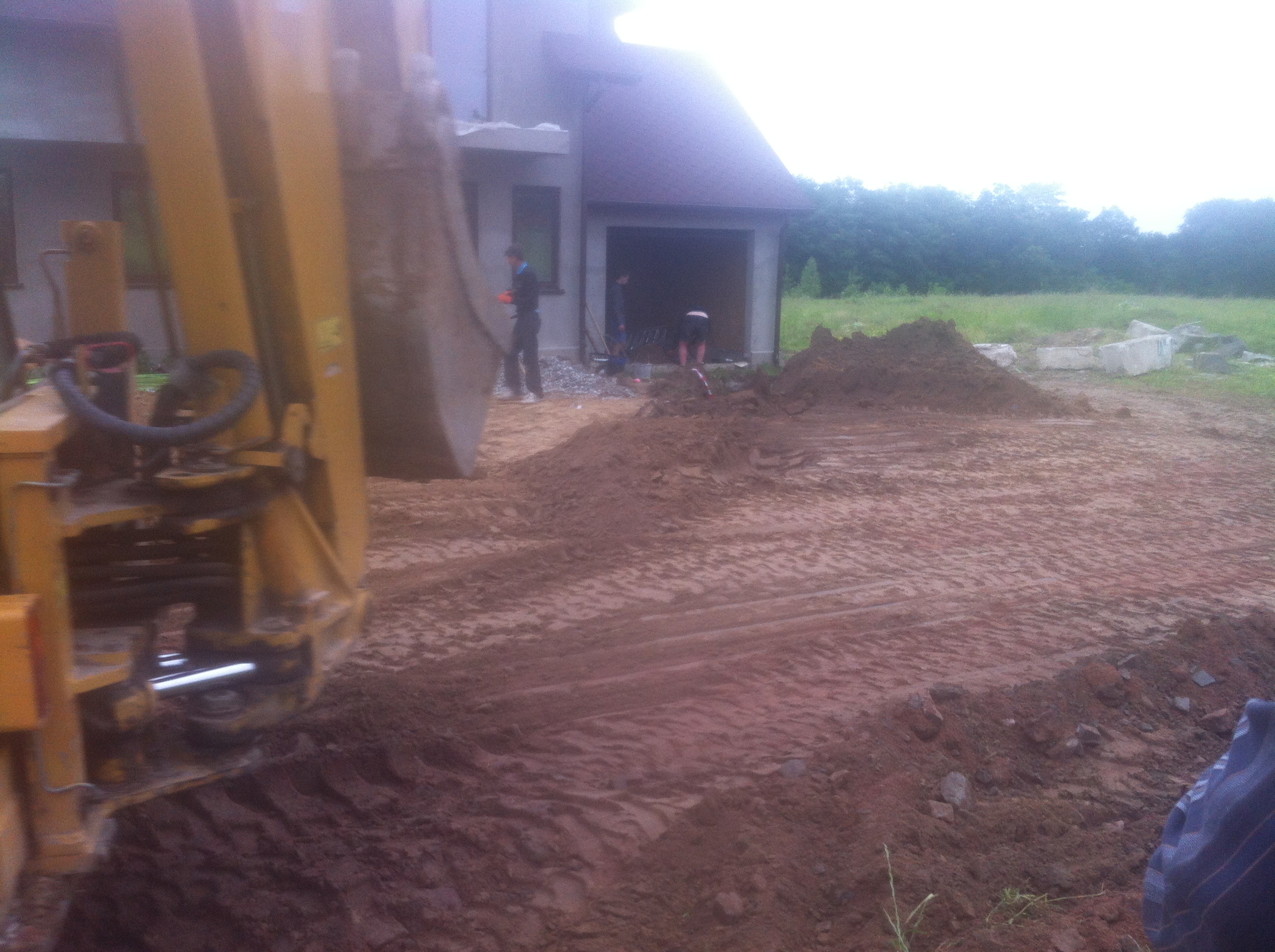

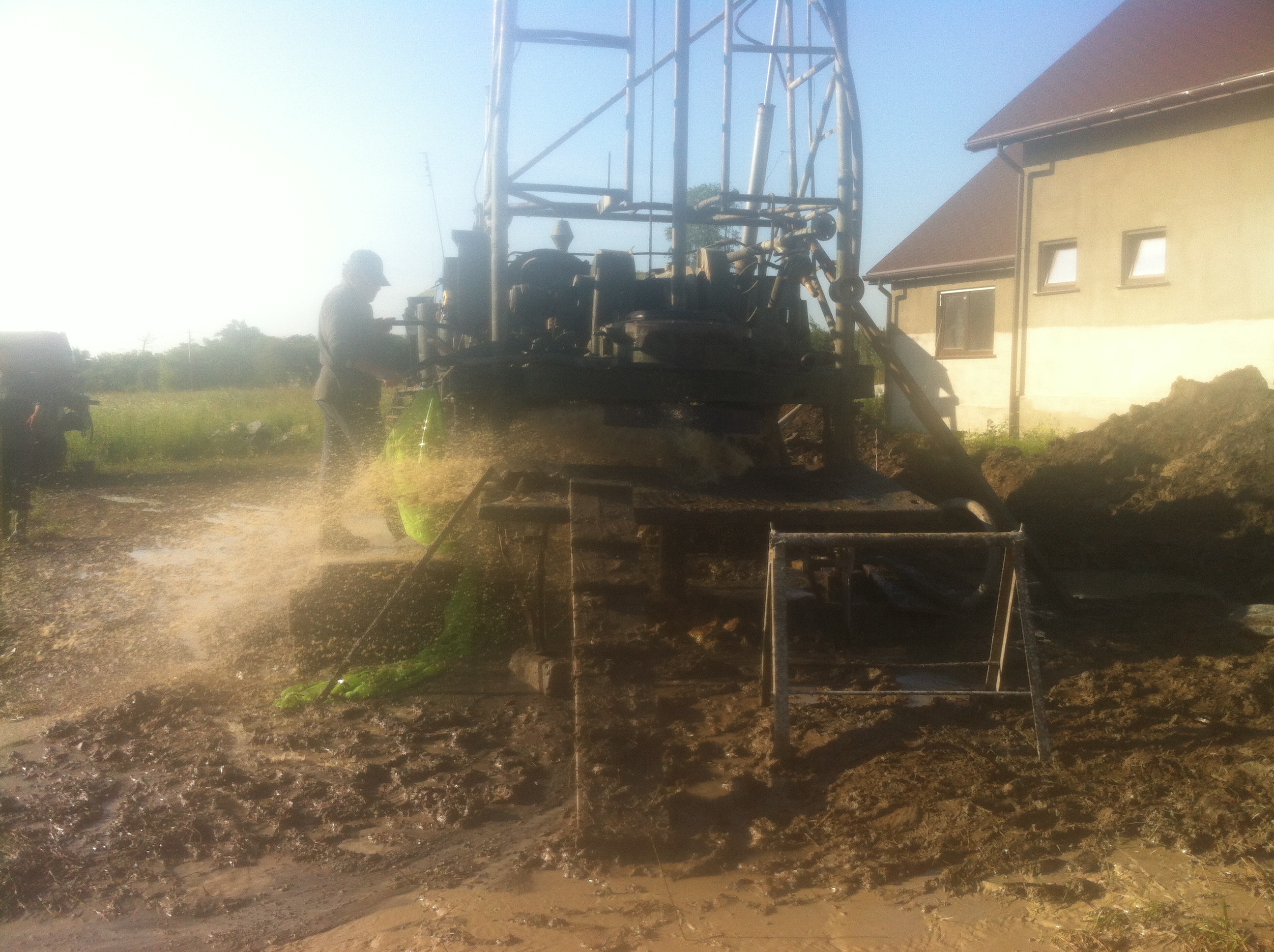

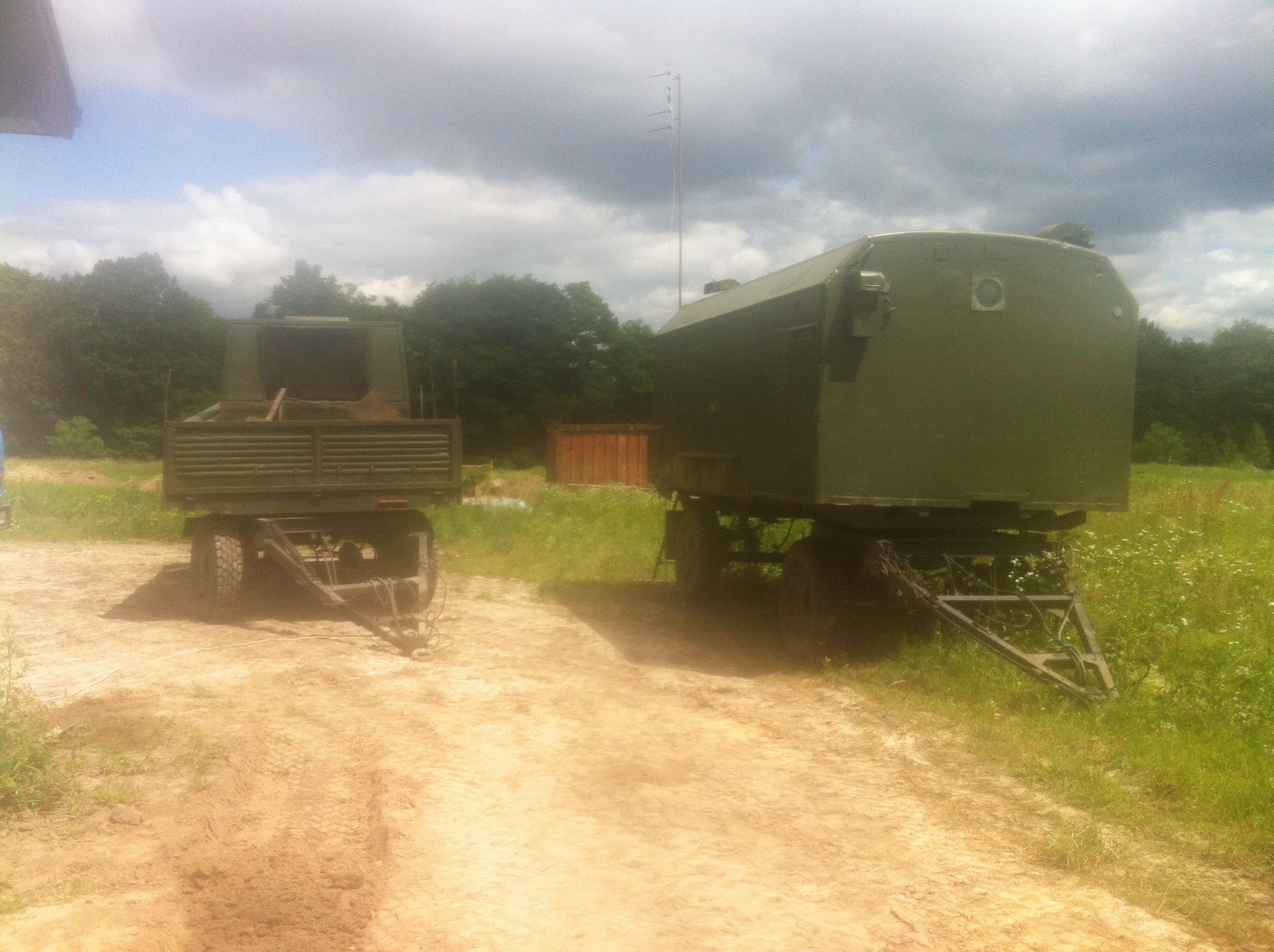

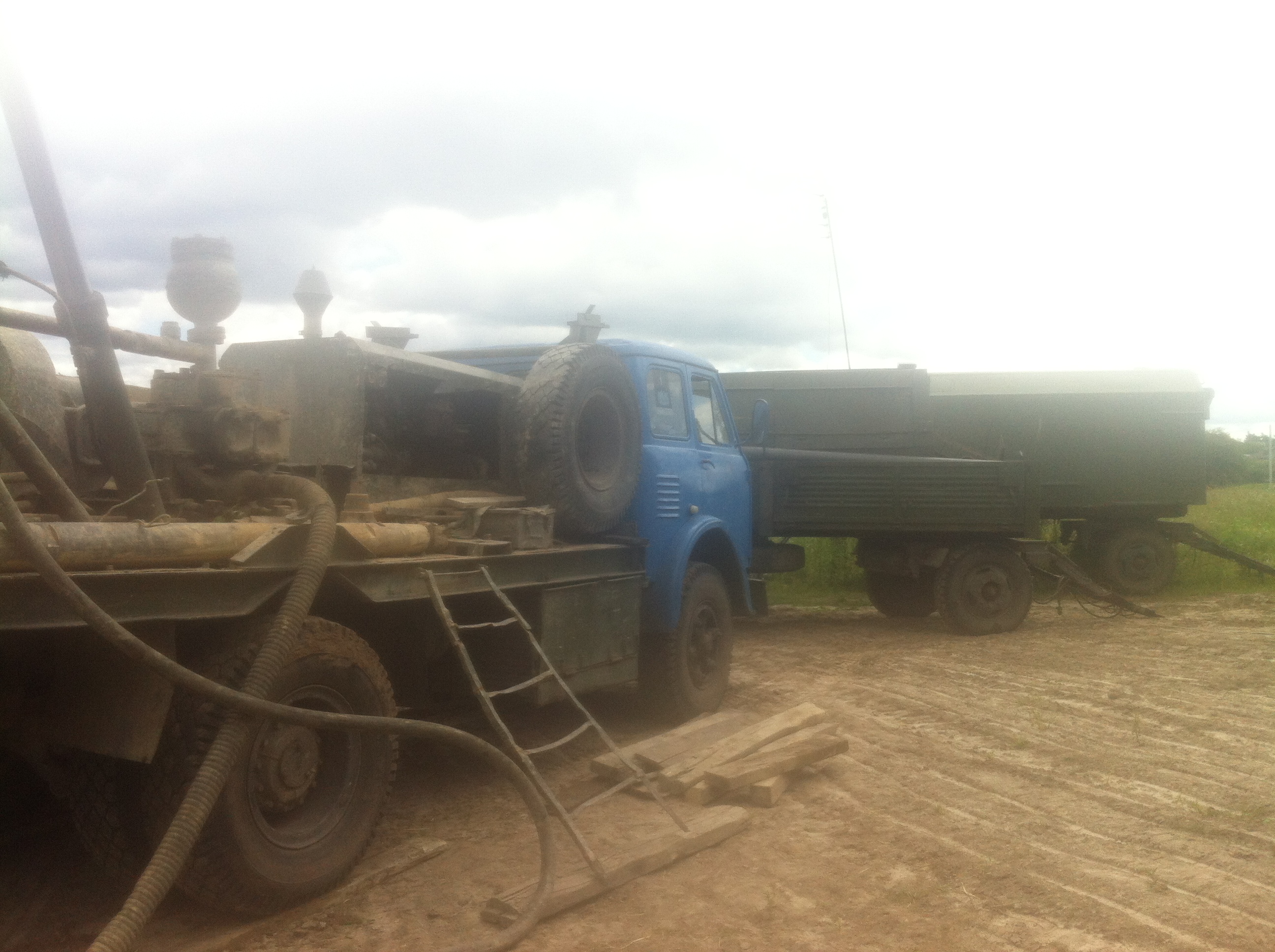

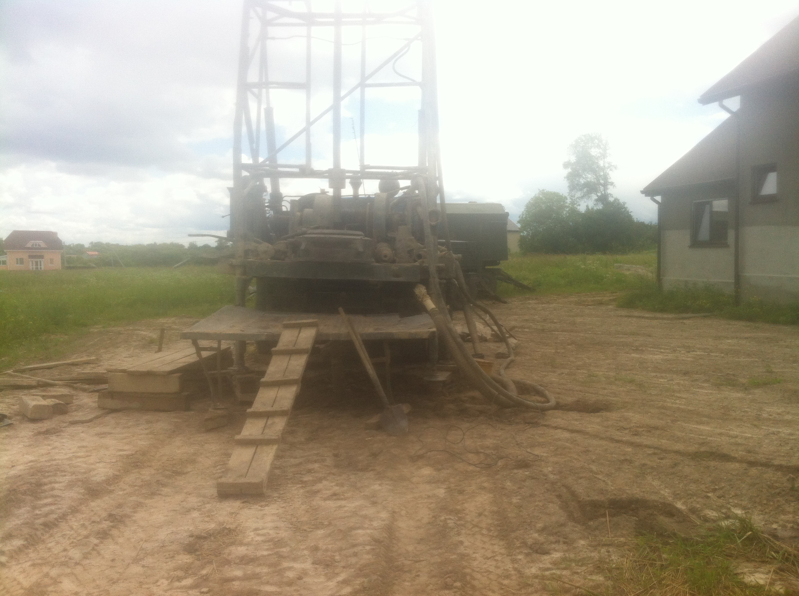

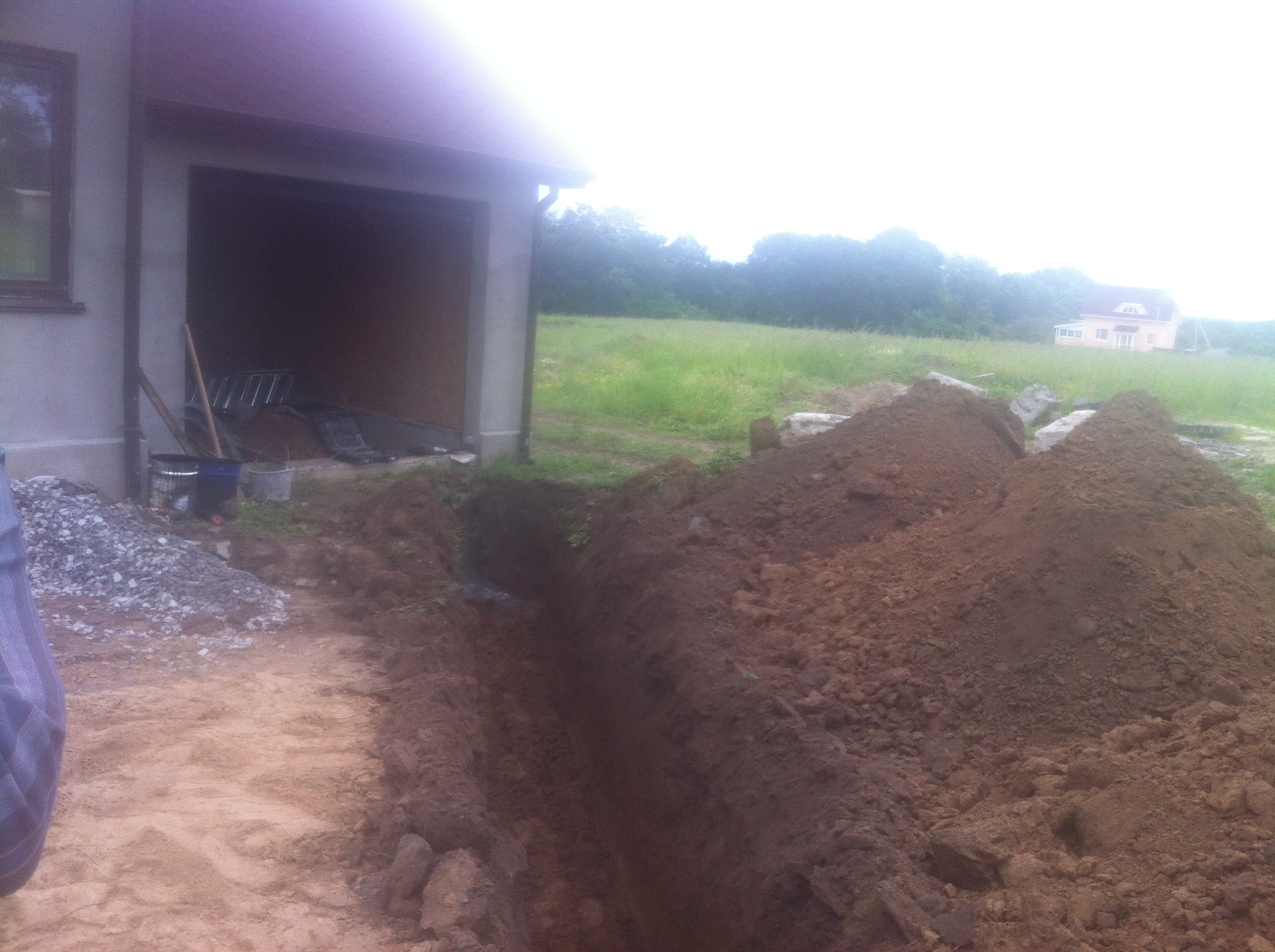

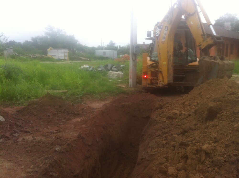

гидроаккумулятор, может он и выполняет эту функцию, хотя пока этим вопросом не занимался и не могу знать:o), но так как в эту субботу уже начали бурить скважину. думаю разберусь с этим всем скоро и боязательно напишу. Стоимость 350грн/метр. глубина предположительно 60-65 метров. Перед тем как ребята установили бурильную установку, сбегал за трактором для того, что б выкопать им яму на воду, с помощью которой они подают на бур воду. И под шумок вырыл сразу траншею для закладки трубы под водоснабжение. итого за 30 мин. работы отдал трактористу 250 грн.:(. Начав в субботу около 13,00 предполагали закончить к вечеру воскресенье, но на глубине 40 метров сломали бур, как они не пытались его провернуть и достать ничего не получилось и пришлось им сместиться на 1,5 метра и бурить все поновому. Думаю сегодня уже закончат. фото прелогаю как все начиналось...

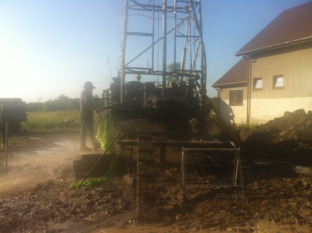

Вечером думал уже закончат бурить, глубина 68 метров, а поступление воды всего 700 литров/час, завтра с утра еще 5 метров попробуют углубится, надеюсь уже будет больше, так как у соседа на глубине 64 метра - 1.8 куба и находимся на одной линии бурения. Вот и попал еще мин. на 3500 грн. :(
Урраааа!:Yahoo!:
В 07.00 был на участке, закрутили они еще одну штангу и принялись бурить, и на глубине 71,50 метра, пошла вода в количестве 6,2 куба/час. :D. Цена бурение в итоге обошлась 24 500,00. до вечера сделают просчет завода воды уже в дом с учетом насоса и станци с расширительным бачком

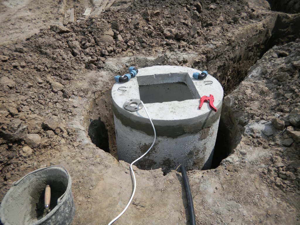

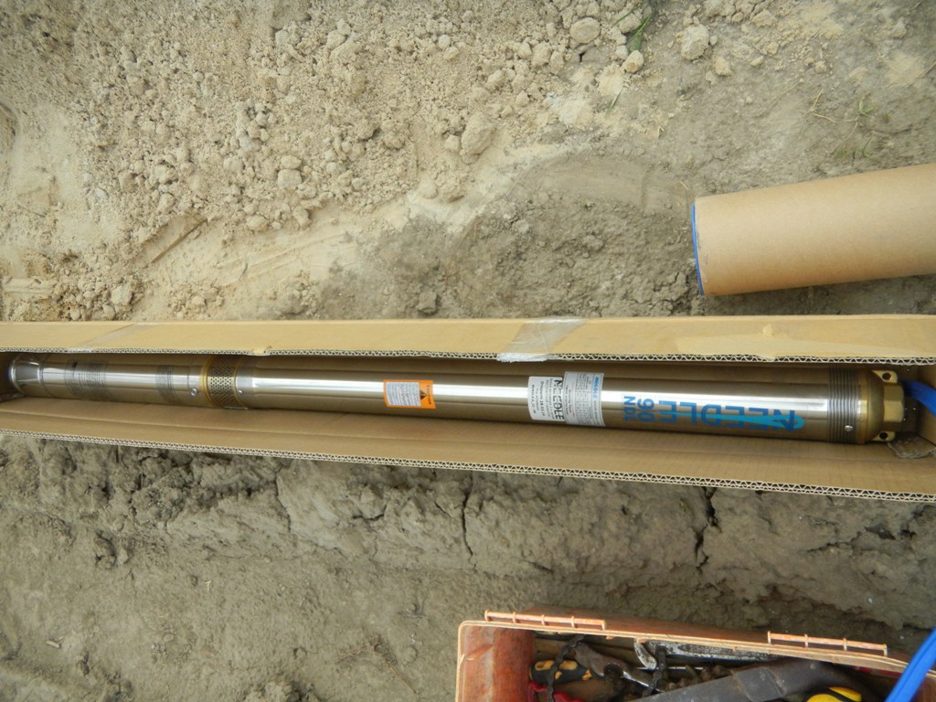

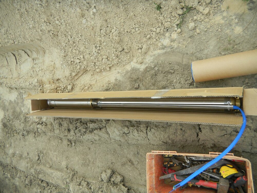

И так скважину пробурили, на след. недели уже заведу в дом воду, предварительно, договорился на вторник (бюджет под ключ 10 200 грн.),

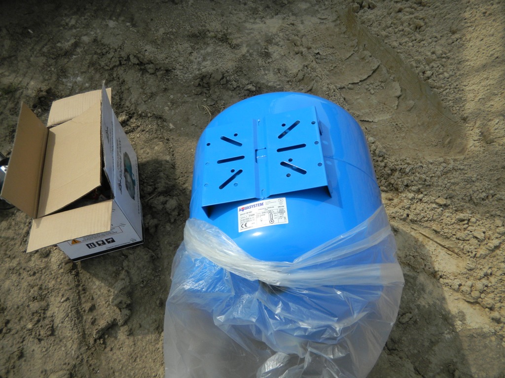

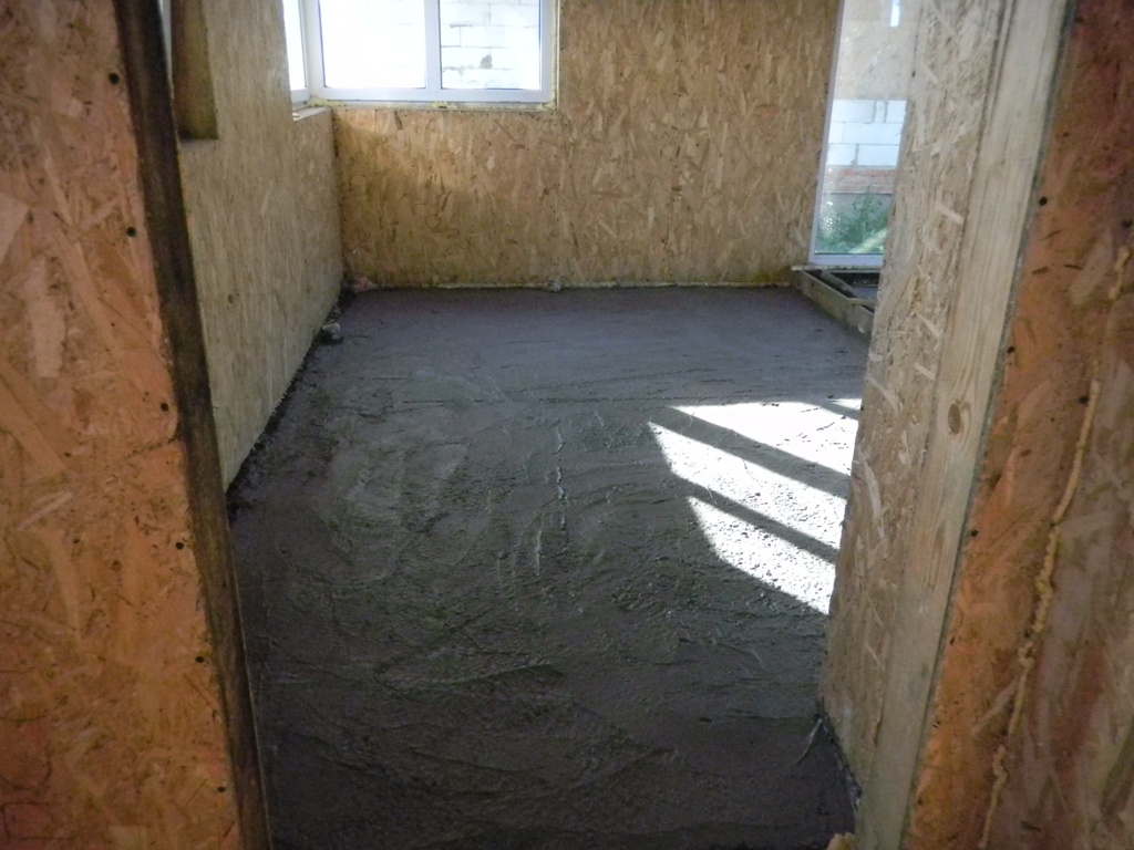

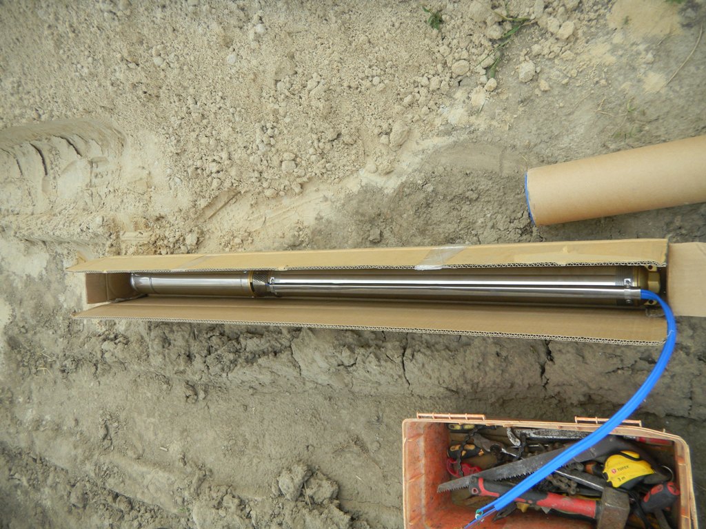

Трубу в скважину загоняли 160 диаметра, насос опускать будут на 50 метров, поступление воды 6,2 куба/час по этому и насос выбрал по мощнее 1500 Вт на 4,5 куба и гидроаккумулятор на 100 литров с запасом. На этих выходных буду делать подсыпку остевом в доме под полы, и копать приямок для колец под скважину.

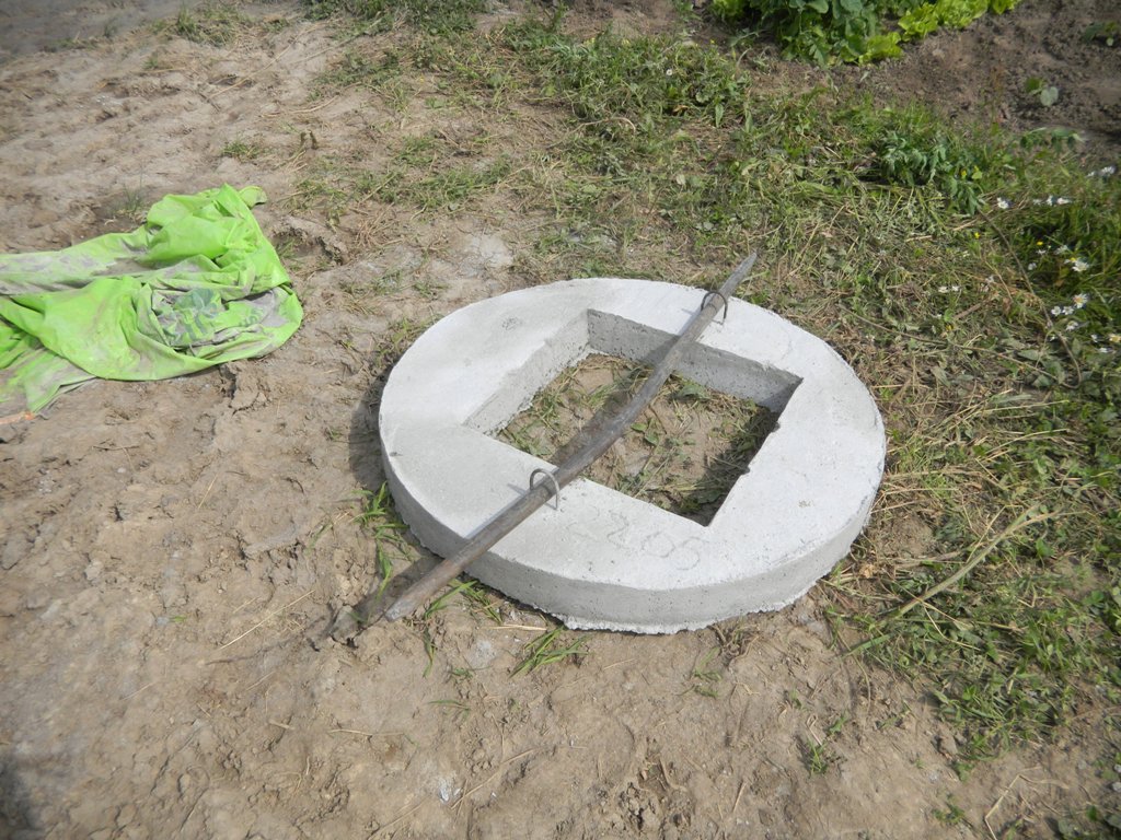

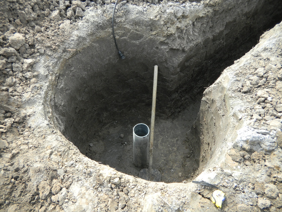

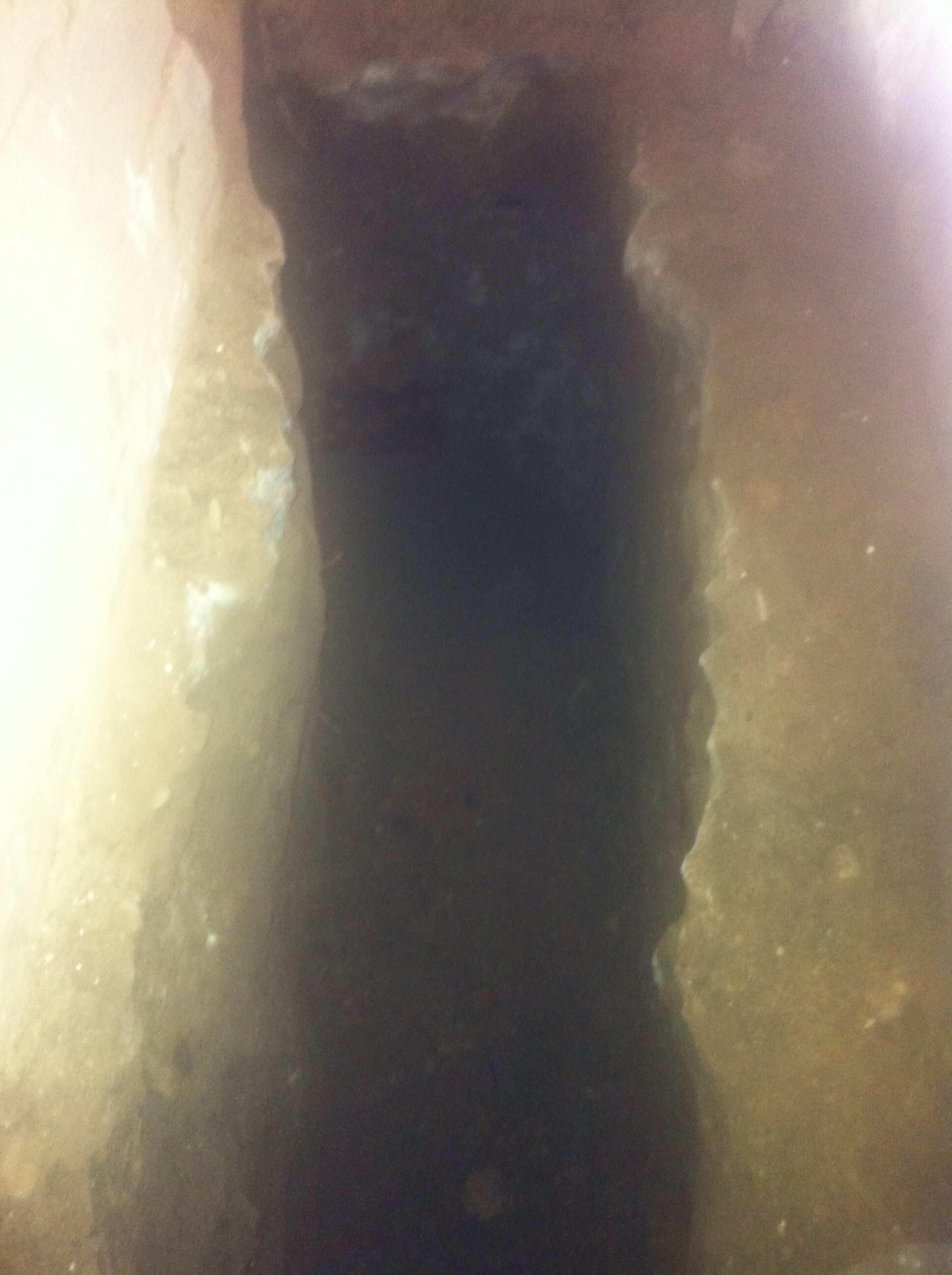

После того, как скважину пробурили надо было ее подготовить к тому, что б подключили воду и завели прямо в дом. Для этого фирма, дала мне задание подготовить под круги яму (копал сам, так как лишних денег нет). За вечер выкопал приямок 1,5 *1,5 * 1,5 метра.

Позвонил на следующий день ребятам, которые делали коммерческое по заводу воды и сопутствующим элементам, что ямка выкопана и можно делать финальную смету, для этого они мне предоставили два варианта с меньшим по мощности насосом на 750 ватт и 1,5 кВт, а также по гидро- аккумулятору на 50 и 100 литров, в итоге выбрал то, что по больше и по мощнее то-есть 100 литров аккумулятор и 1,5 кВт насос. И через два дня все было на месте :-D
по деньгах с работой и доставкой 10 200 грн. ;), но это еще не все, так как через месяц мне предстояла разводка воды по комнатам и этажам, там еще добавилось пару тысячЖ-)

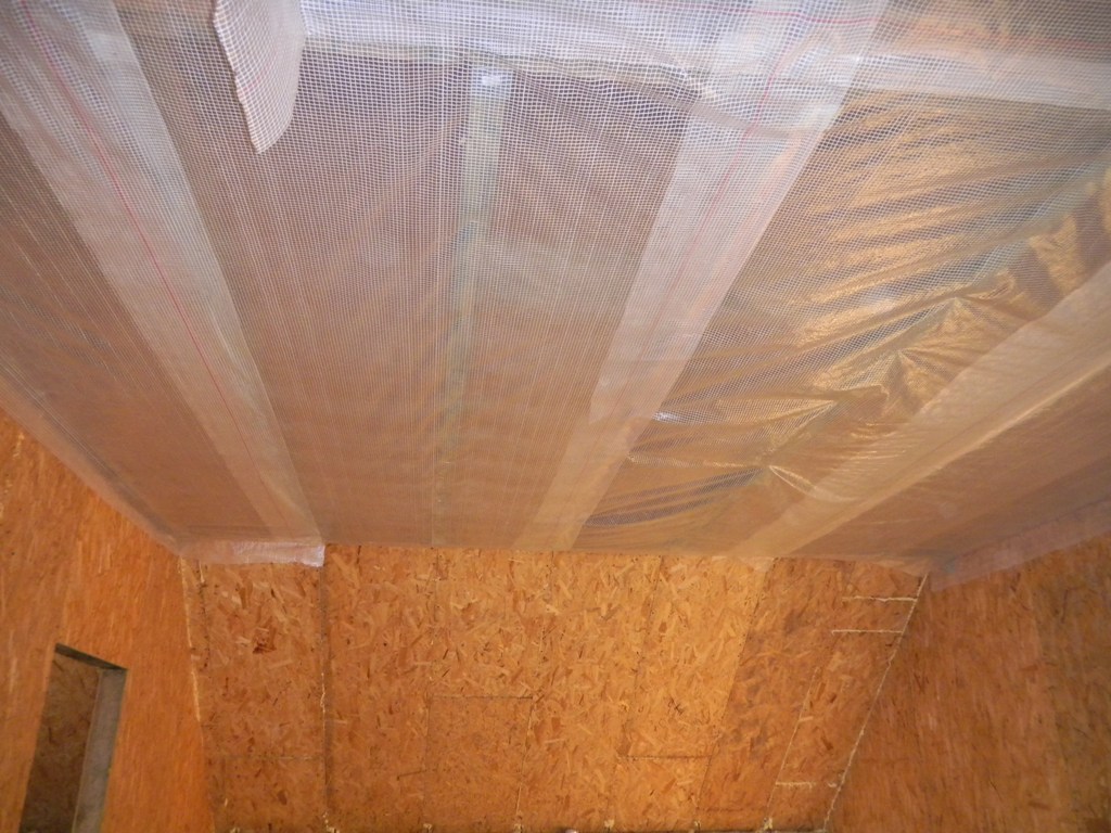

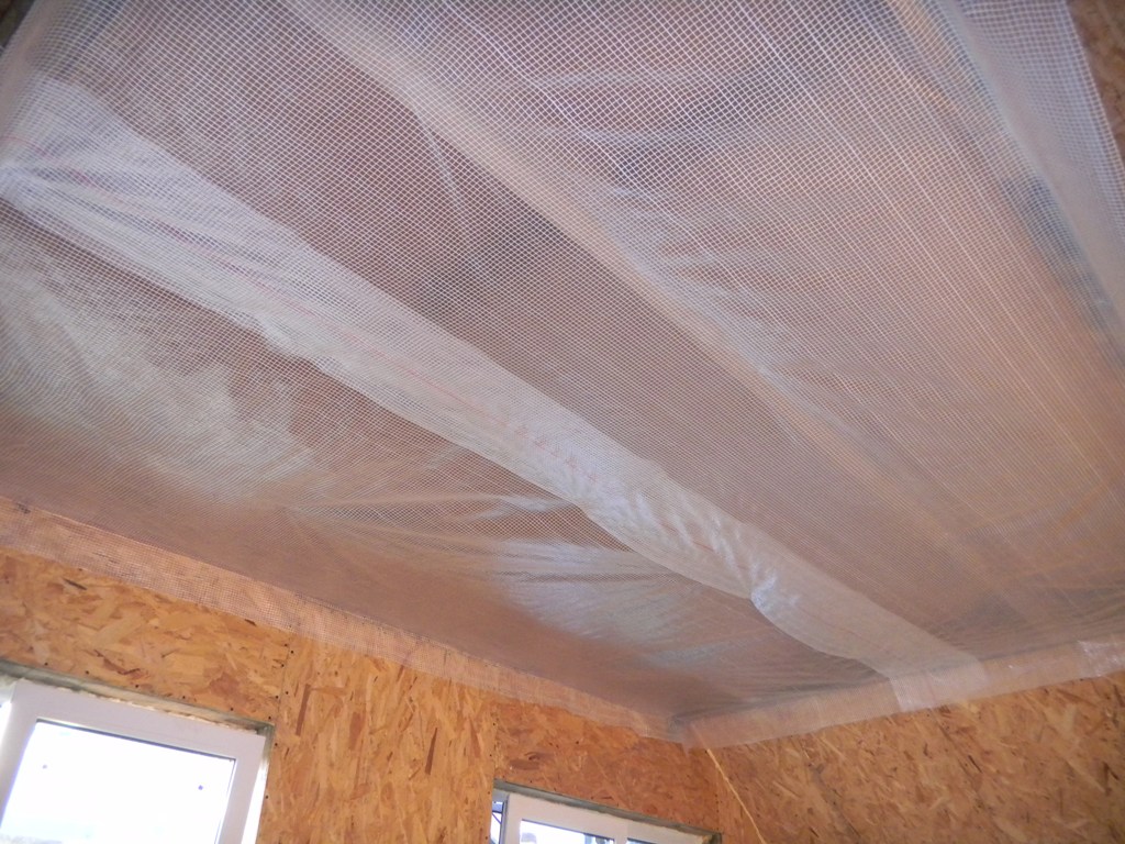

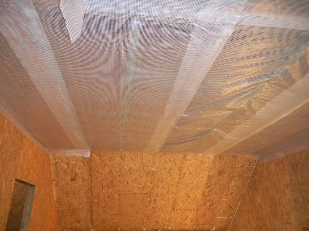

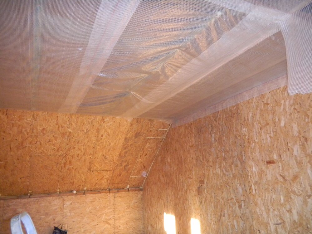

Ну вода была уже на участке и в доме, и я взял курс на монтаж черновых потолков на втором этаже. Для этого сначала по балкам стэплером прикрепил пароизоляцию, а далее уже прикручивал осб

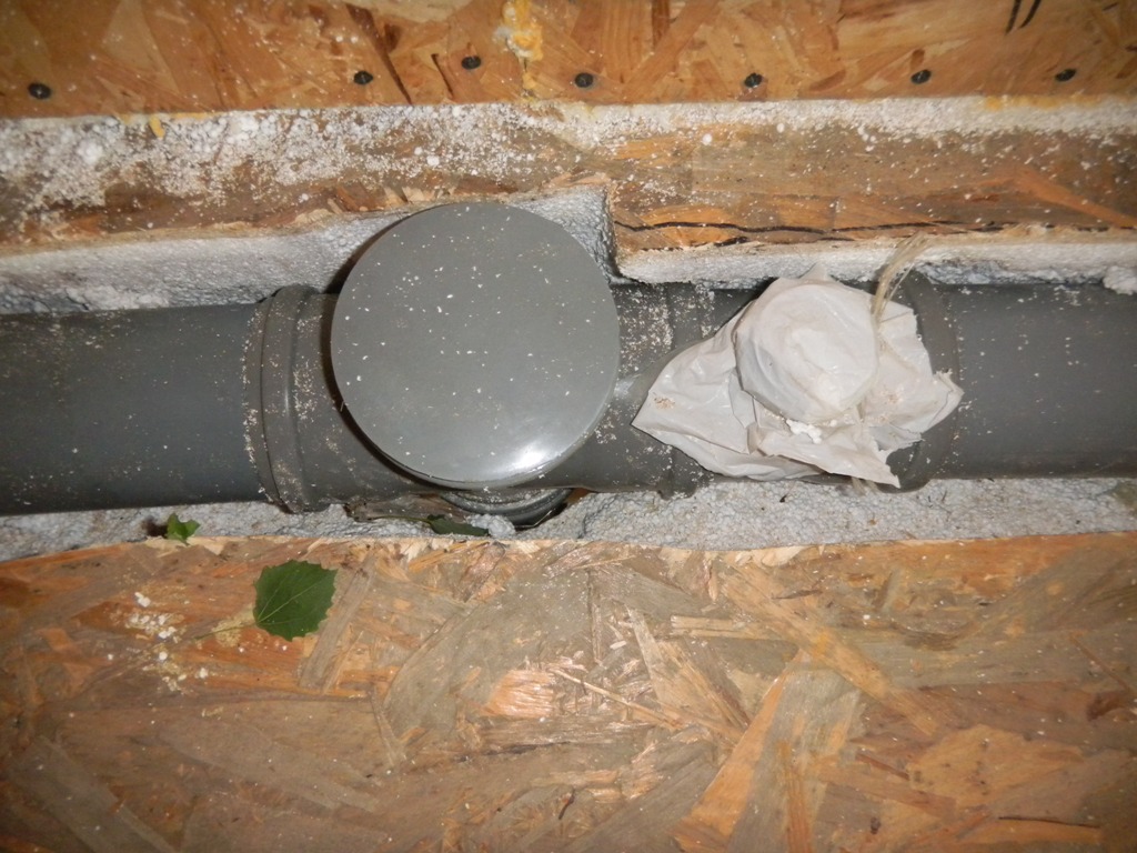

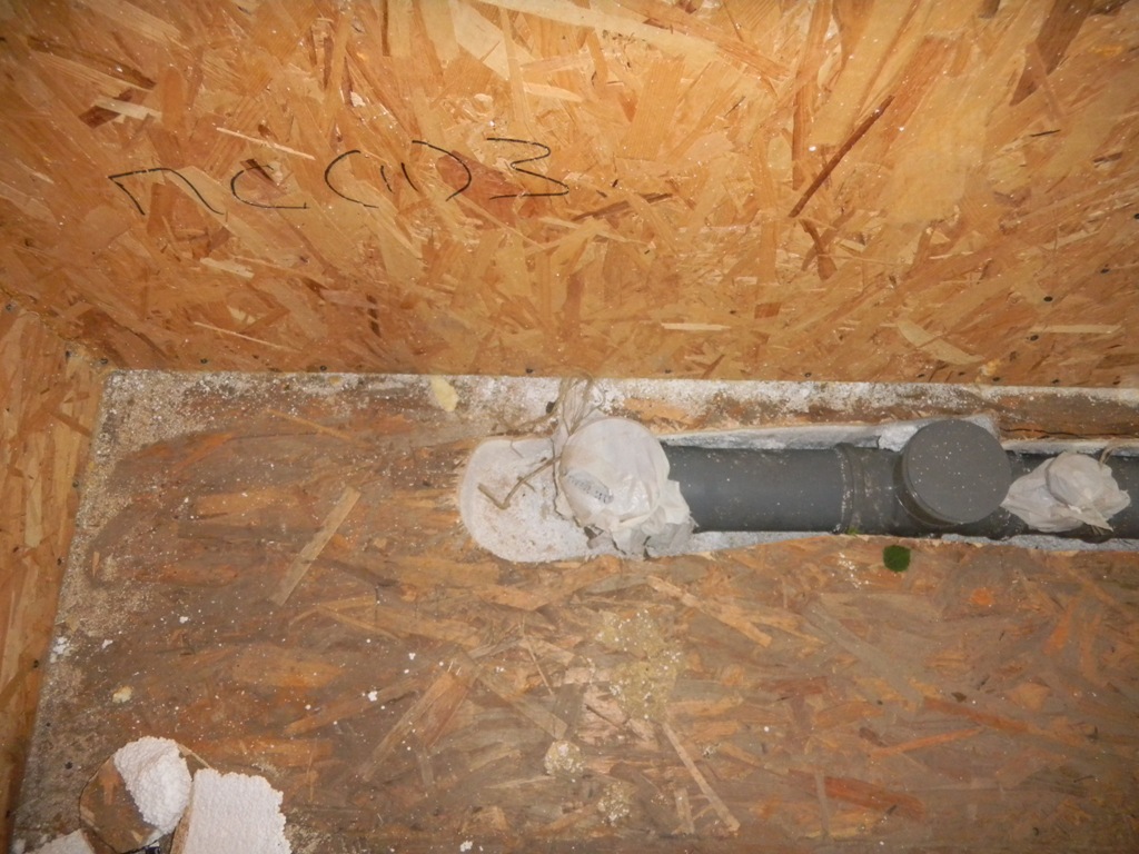

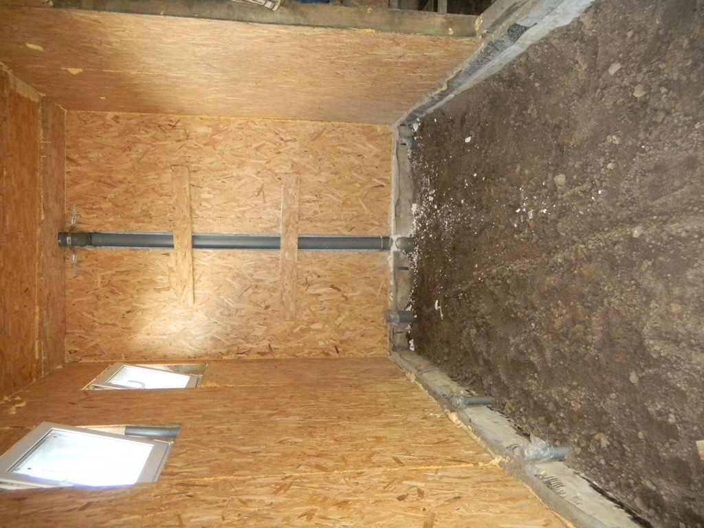

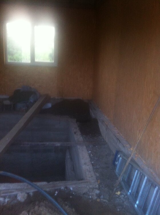

После потолков принялся за провод канализации по всему дому. То выкапывал, то закапывал. то подсыпал, то откапывал , но в итоге все смонтировал и проверил-все течет :D куда надо - прямо в ямку :)

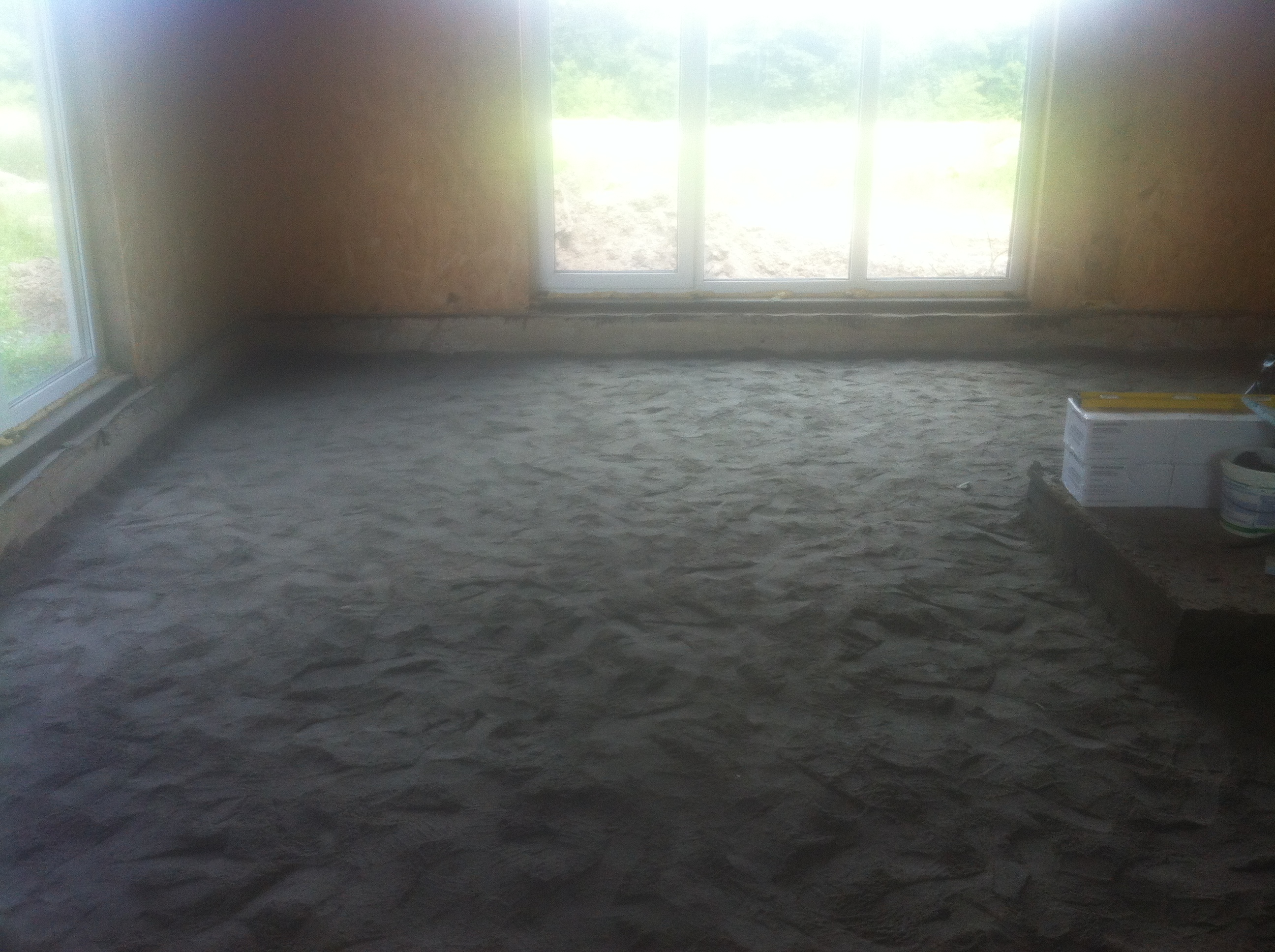

Ну вот все течет куда надо ;), пора и о теплом полу подумать, для начала выбрал лишнюю землю с дома, усыпал все отсевом
