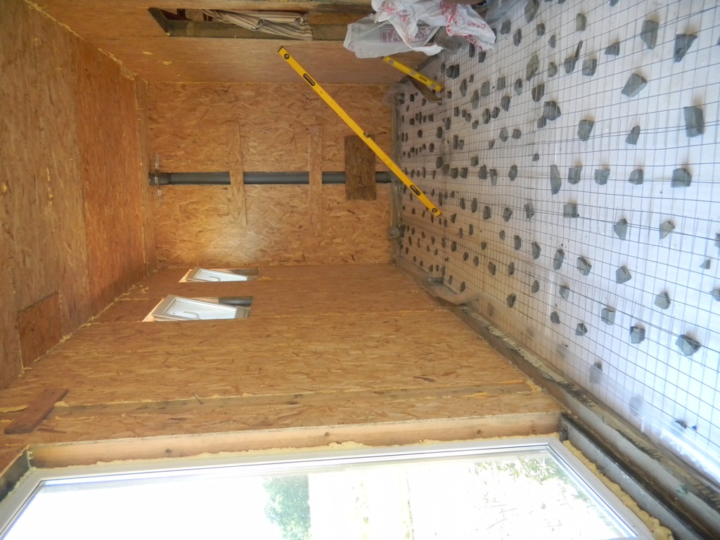

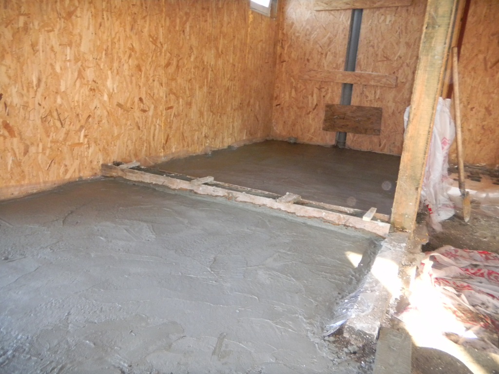

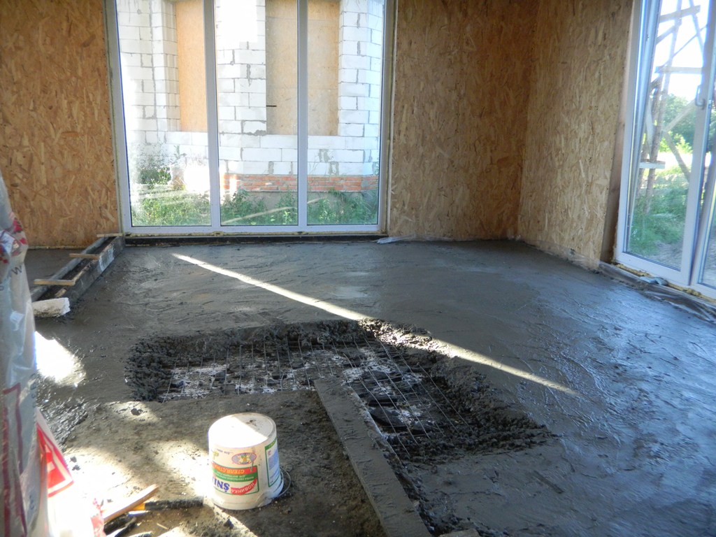

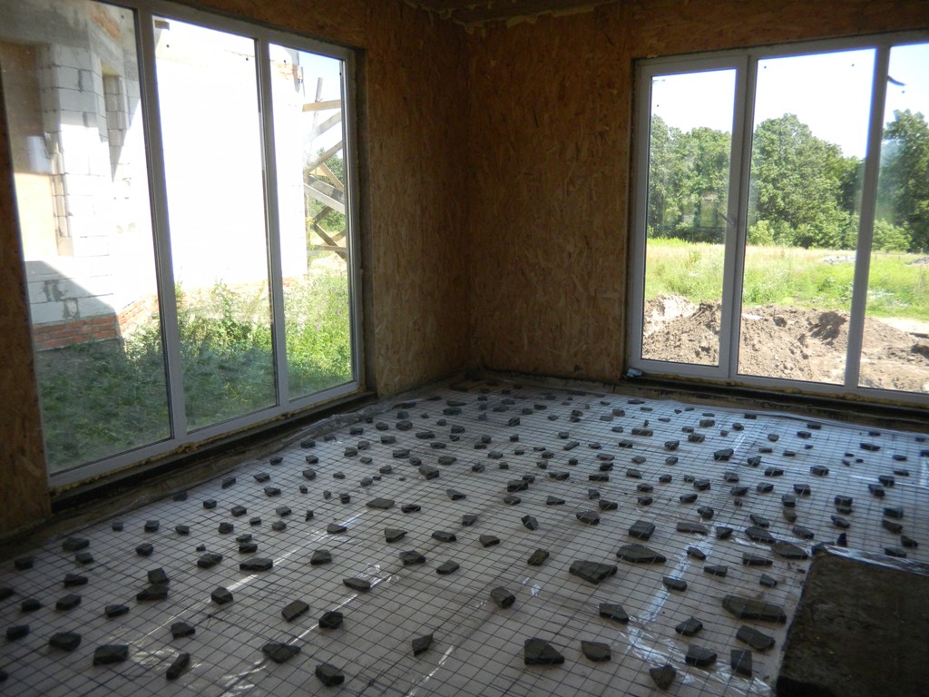

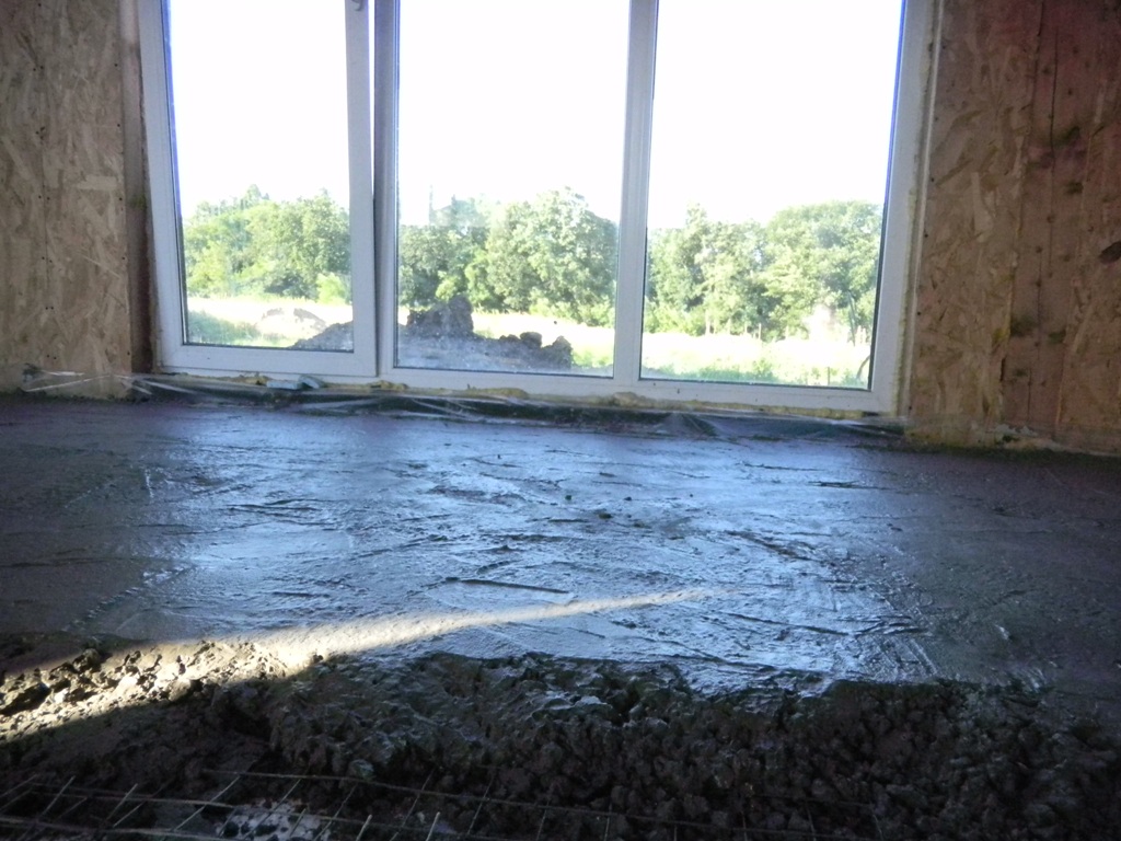

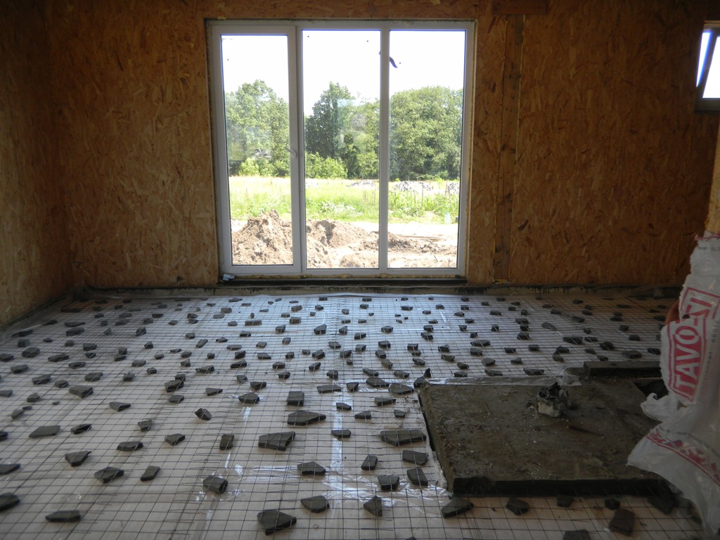

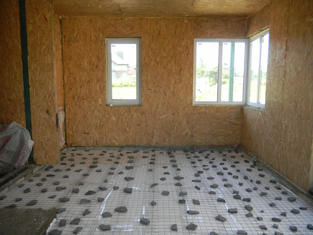

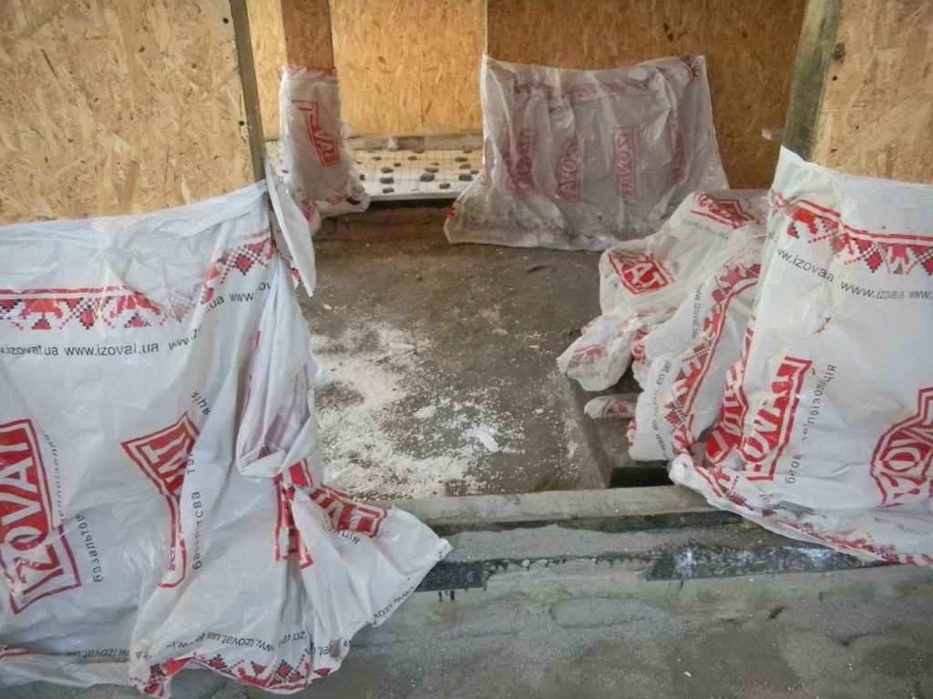

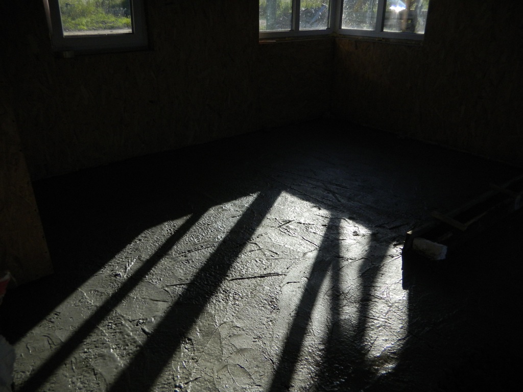

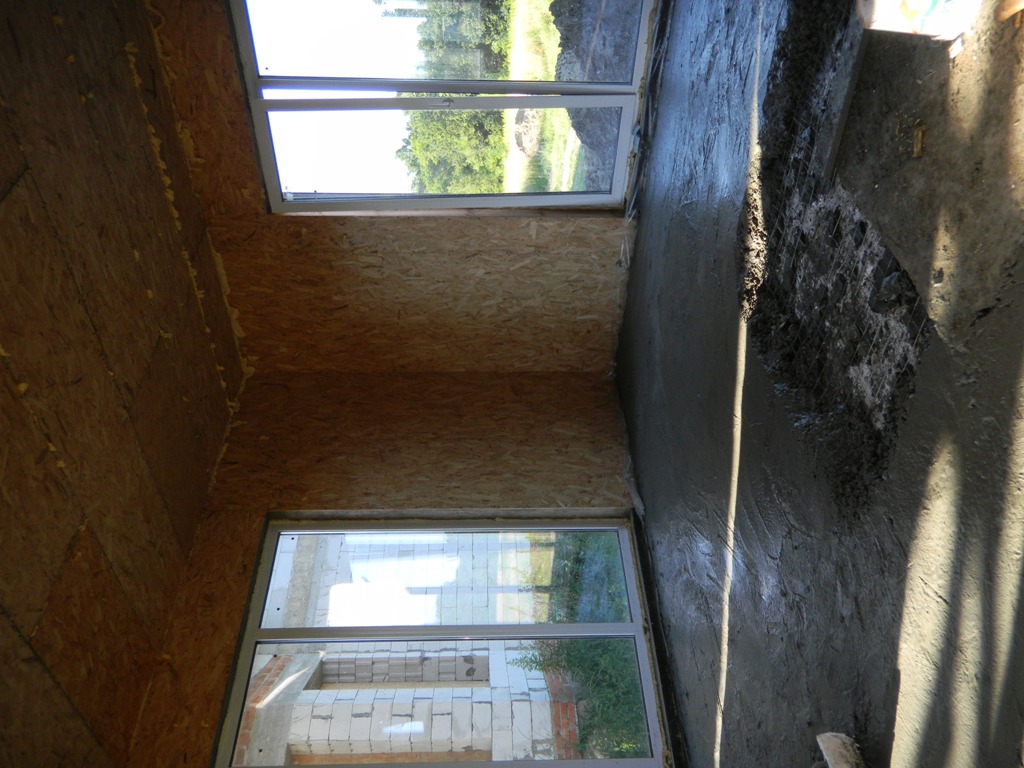

На отсев уложил пленку, а на нее уже пенопласт 35 плотности толщиной 10 см, на него уже уложил сетку для "армирования" стяжки, толщина стяжки 7-8 см. заказывал бетон 250 марки, ушло на все про все 4 куба.

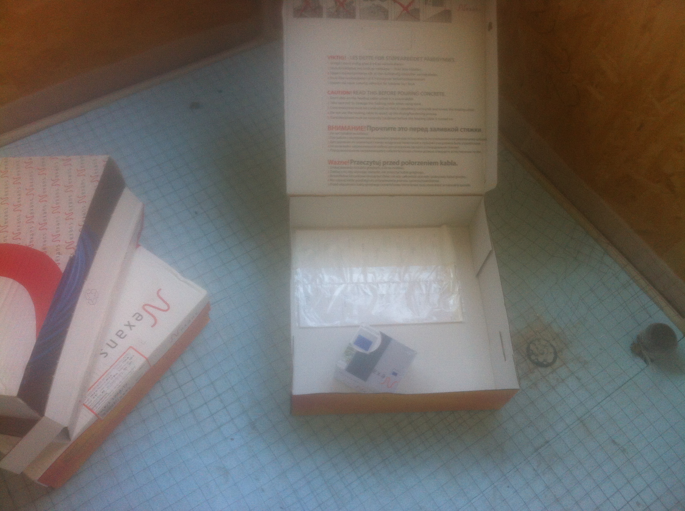

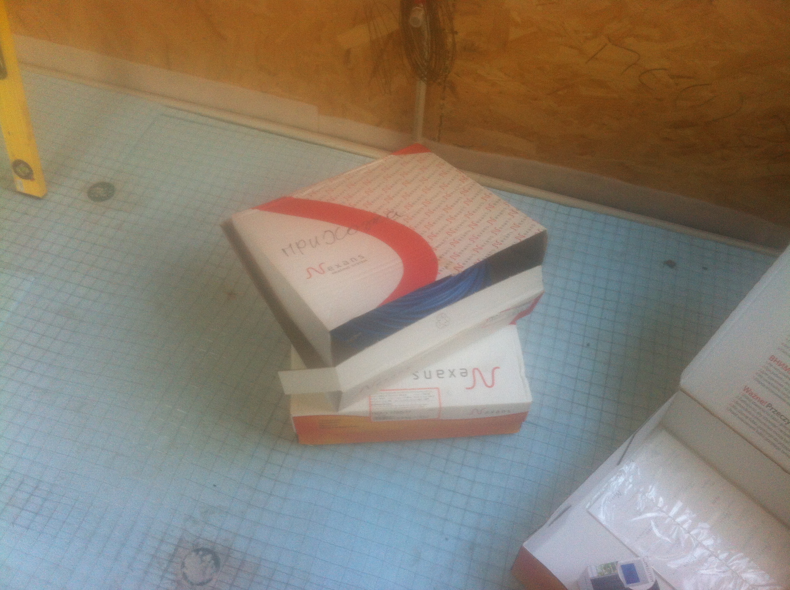

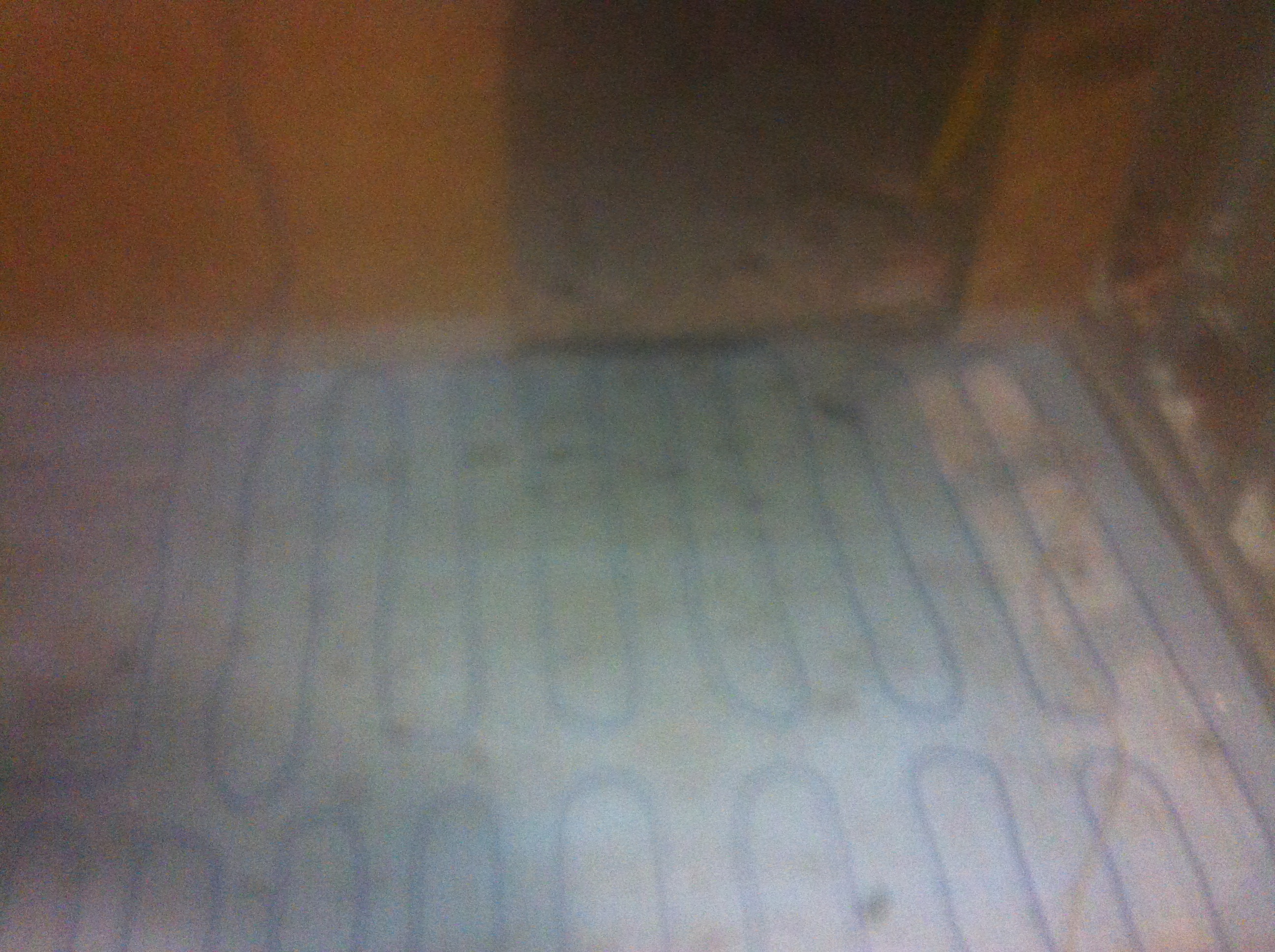

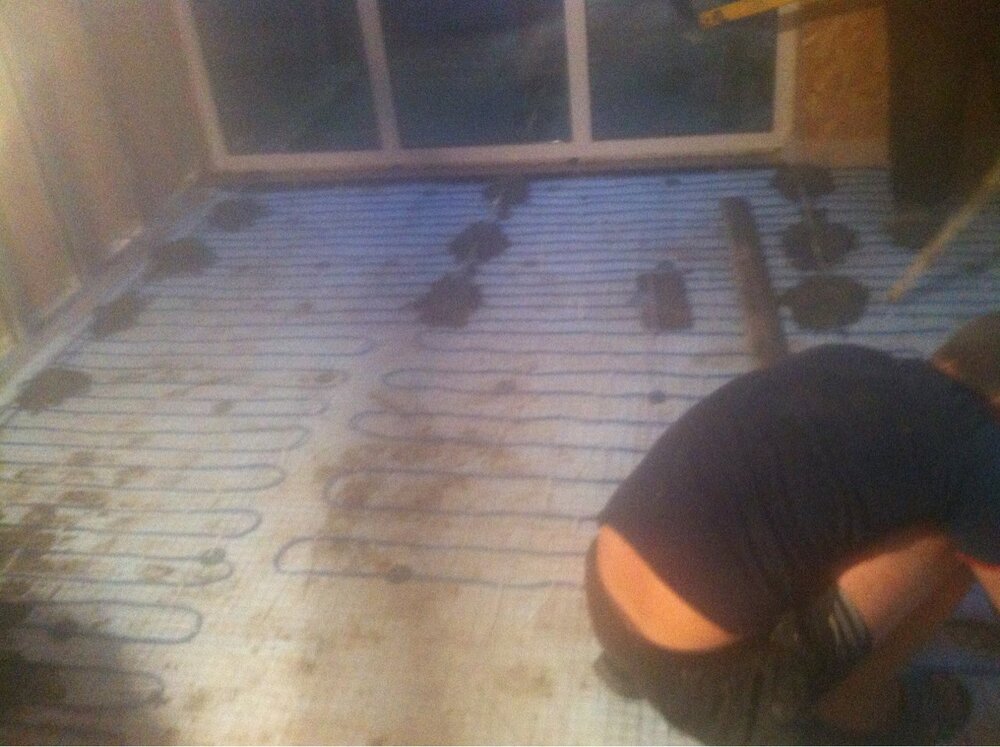

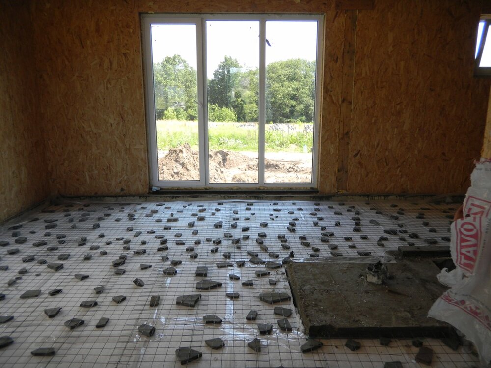

Как сделал черновую стяжку пришло время для монтажа теплого электрического пола. Выбрал пол марки Nexans - гарантия 20 лет. Для того чтоб максимально утеплиться, от черновой стяжки, по верх ее на "верочку", положил экструдированный пенополистирол 2 см. (чтоб не малейший градус тепла не ушел вниз), на него сварную сетку с очком 2,5 см, крепил кабель к сетки дюбелями 7см., шаг кабеля был от 7,5 до 12 см в зависимости от того или иного помещения. Теплый пол у меня даже в гараже ;), бюджет с учетом шеф-монтажа и потом подключения 20 900 грн. - это только кабель, без пенополистирола, сетки, дюбелей и раствора, который мы лили с 9 вечера и до 11 утра, так как взял у товарища бетономешалку и надо было ее отдать к обеду:x

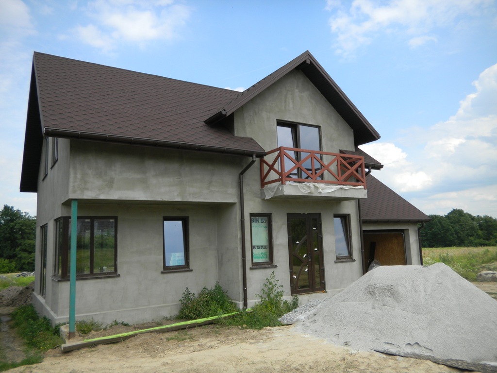

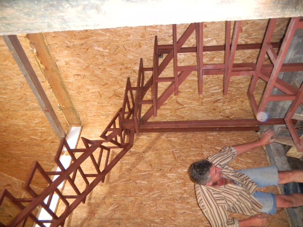

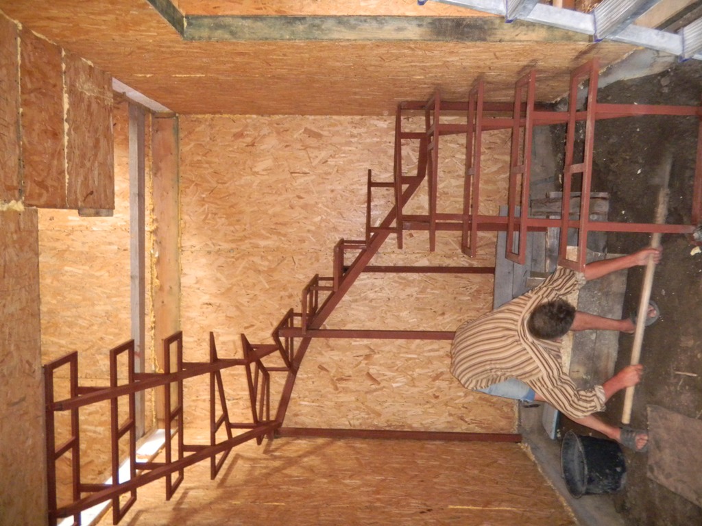

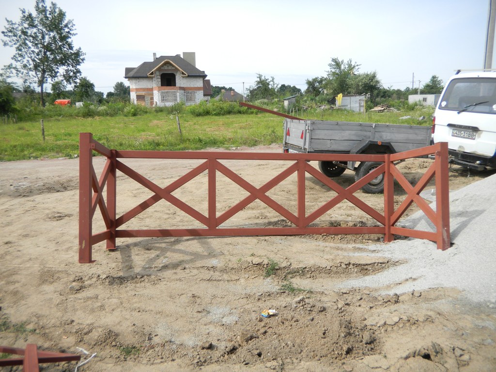

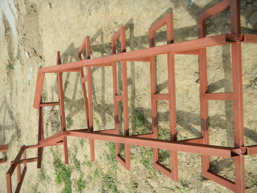

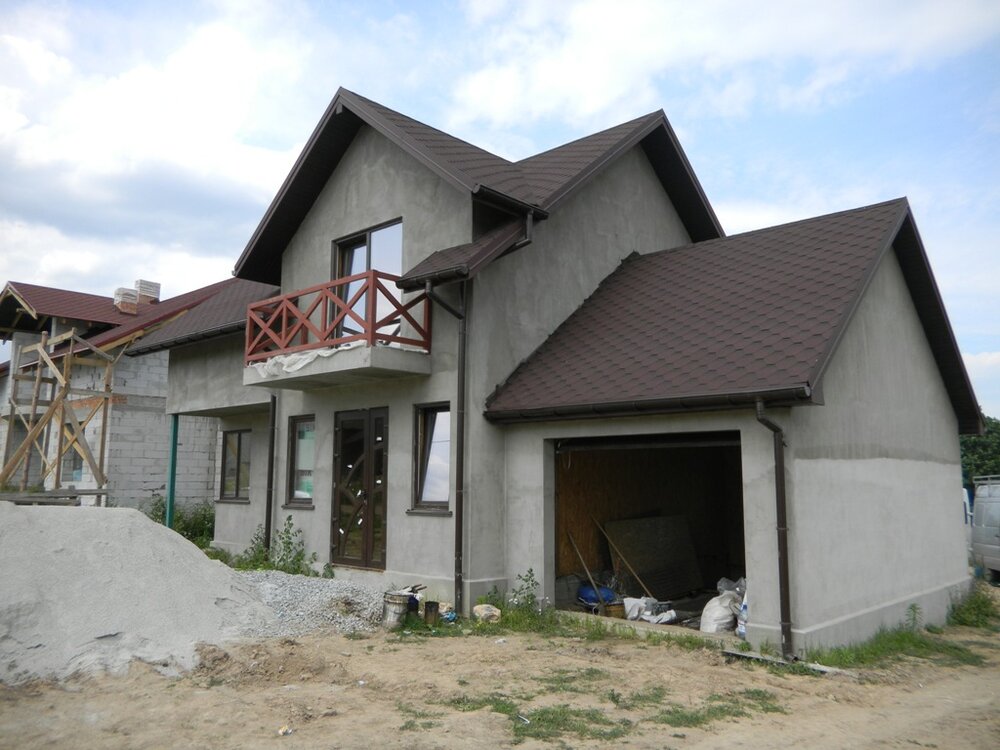

Да еще забыл написать о лестнице на второй этаж и перил на балкон, делал с метала, вот как получилось
за все 7 400 грн.

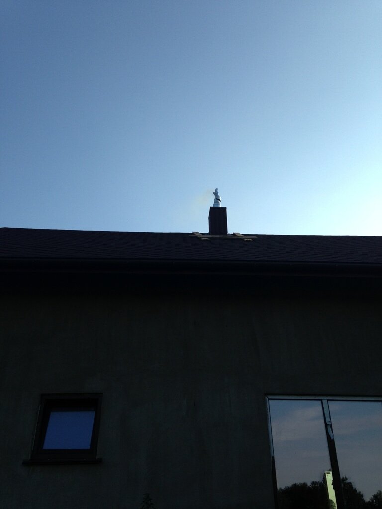

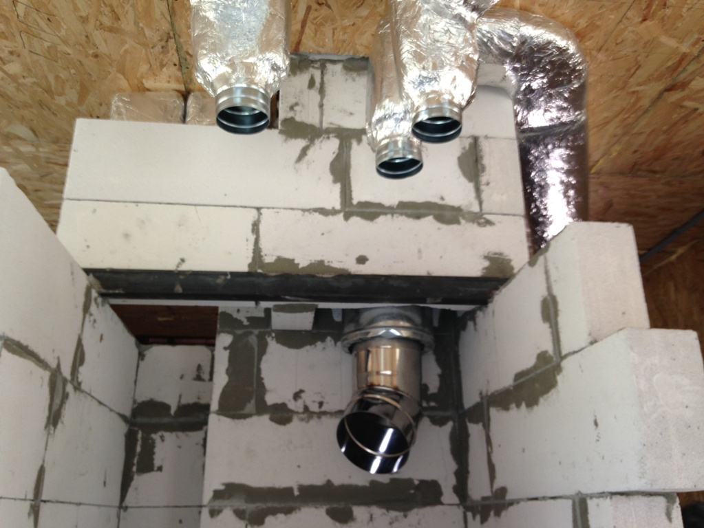

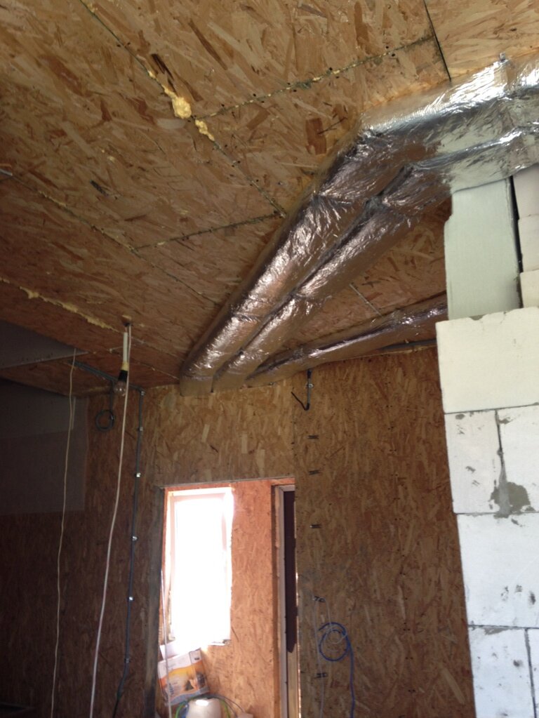

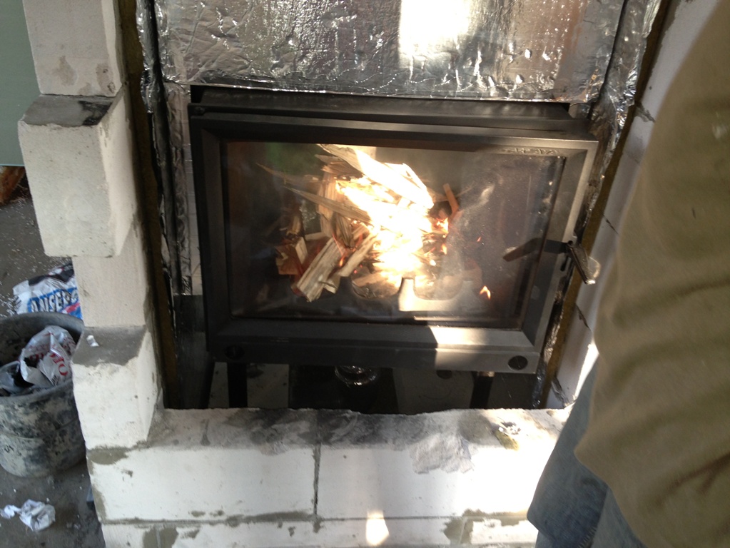

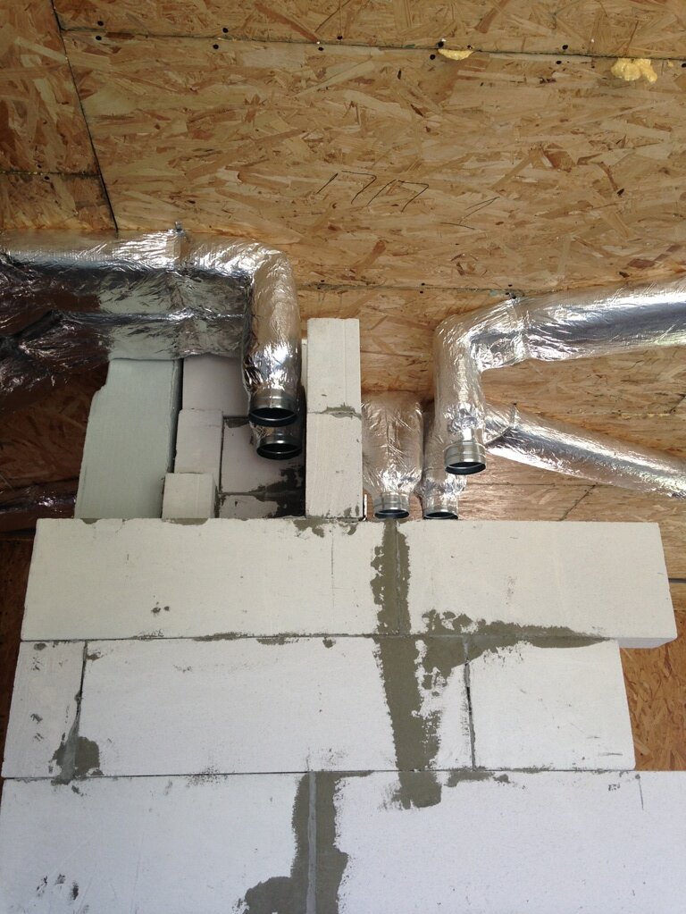

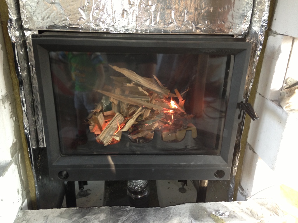

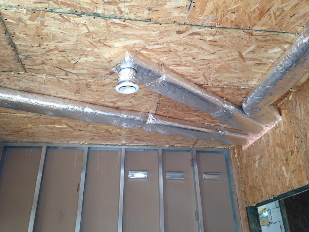

Как залили полы, начал думать уже конкретно кто же мне установит воздушную каминную топку, отправлял 5 компаниям, и в итоге остановился на одно со львова, менеджер Наталья просто умничка, респект и уважуха ей, выдержала все мои вопросы и торги. Благодаря ей и ее команде выбрал топку "Professional Max (Tarnava)". Выбор был сделан в ползу 15 кВт ной на отопление 180 м.кв., хотя у меня площадь 133 кв. м, за счет того, что каналы были длинные выбрал мощнее, с запасом, так как провел воздуховоды от топки, во все комнаты, включая гараж и прихожую, кроме ванны.

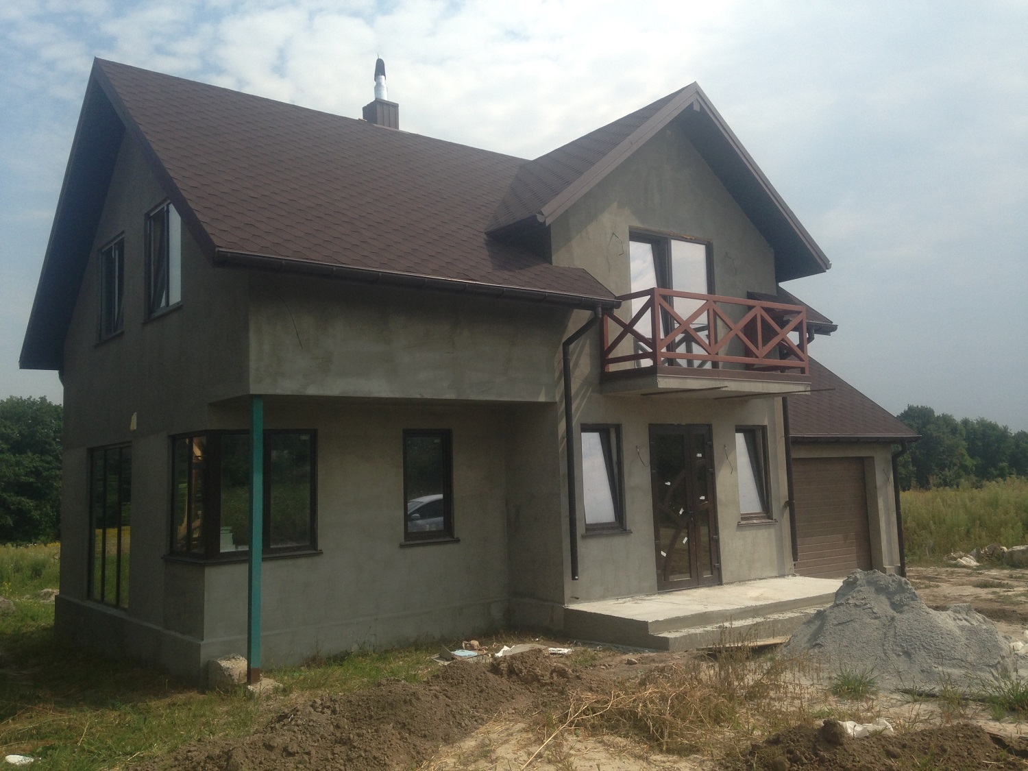

В 7 вечара следующего дня топка была проверена, пошел первый дымок с дымохода с флюгером - это та блестяща штука которая выходит в продолжении дымохода
Еще, того же вечера, приехав домой около 11 ночи, жена спросила или я затушил камин, сказал, что нет, и тут началась паника, как я мог оставить топку не догоревшей!!! хотя для проверки кинули всего три полена, что остались от сборки дома, но благодаря хирой системы двойного догорания дров в самой топки, одной заправки дров хватает на 12 часов и приехав около полуночи, дрова еще тлели, а из воздухоотводов "валил" горячий воздух :D. Теперь можно не переживать, о том как обогреть дом, если нет электричества, да и для экономии тоже не плохо. Хоть и топка с работой и дымоходом обошлась в 36 000 грн., несколько не жалею, она окупиться:) со временем

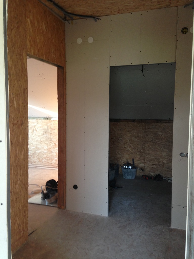

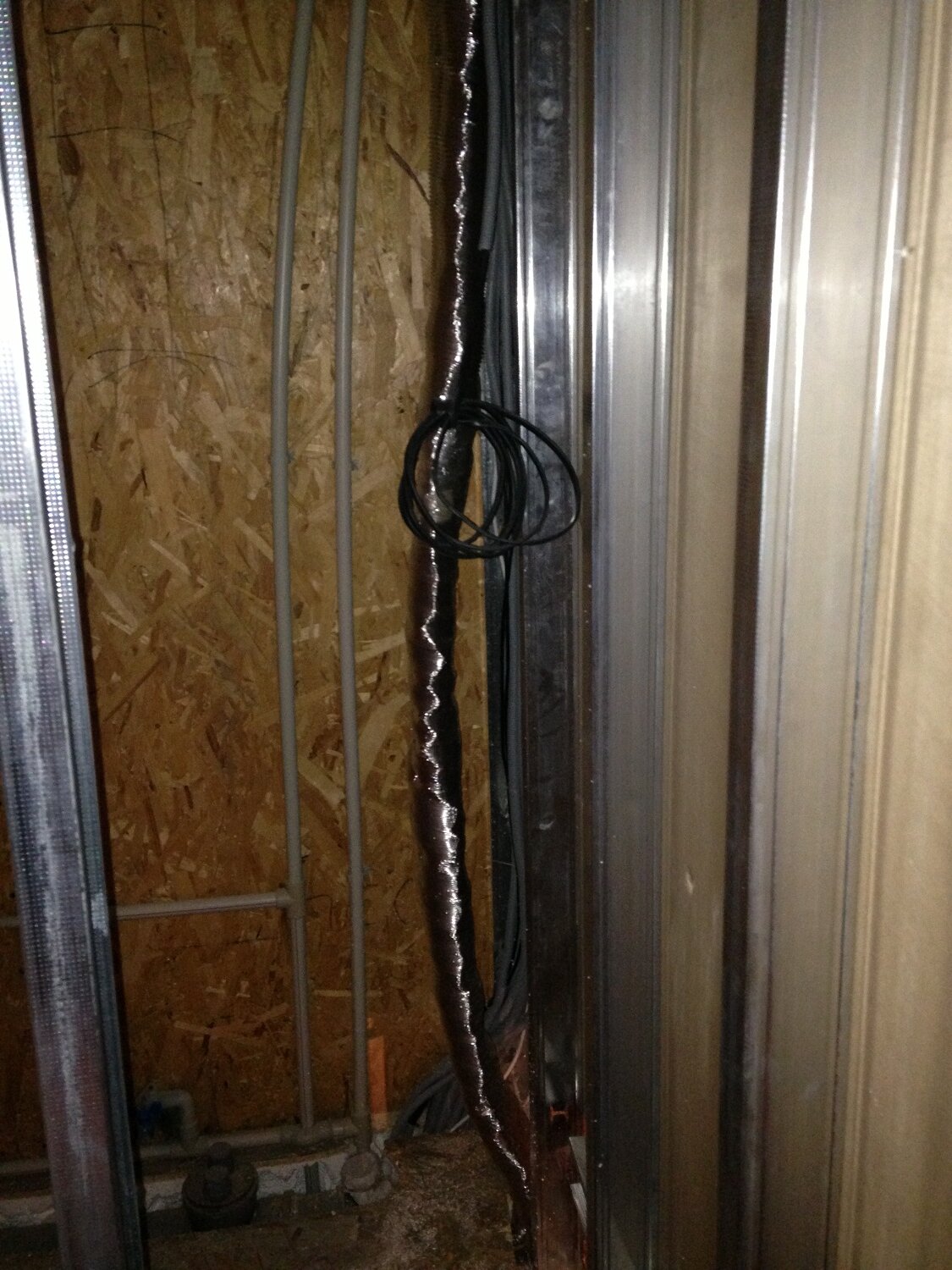

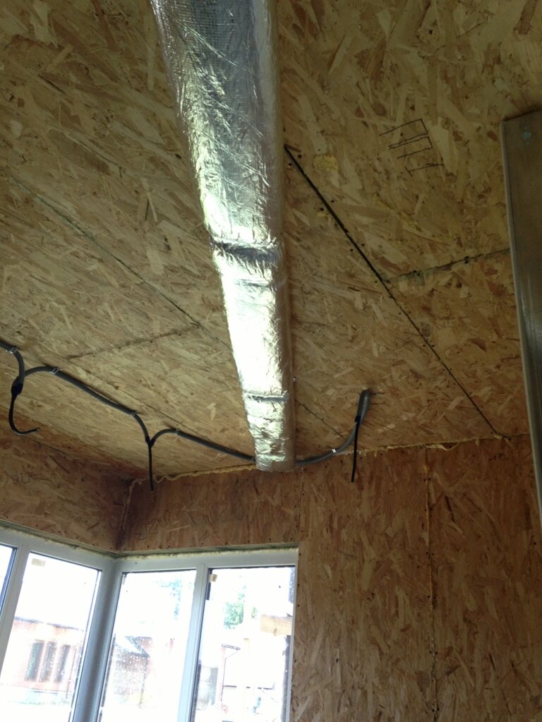

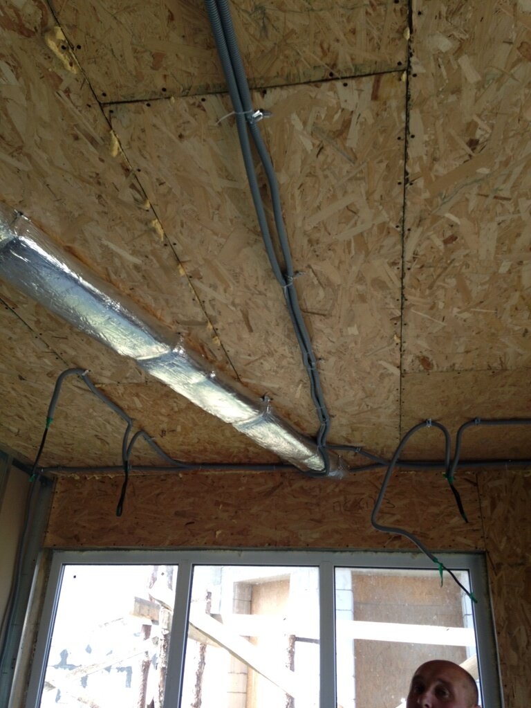

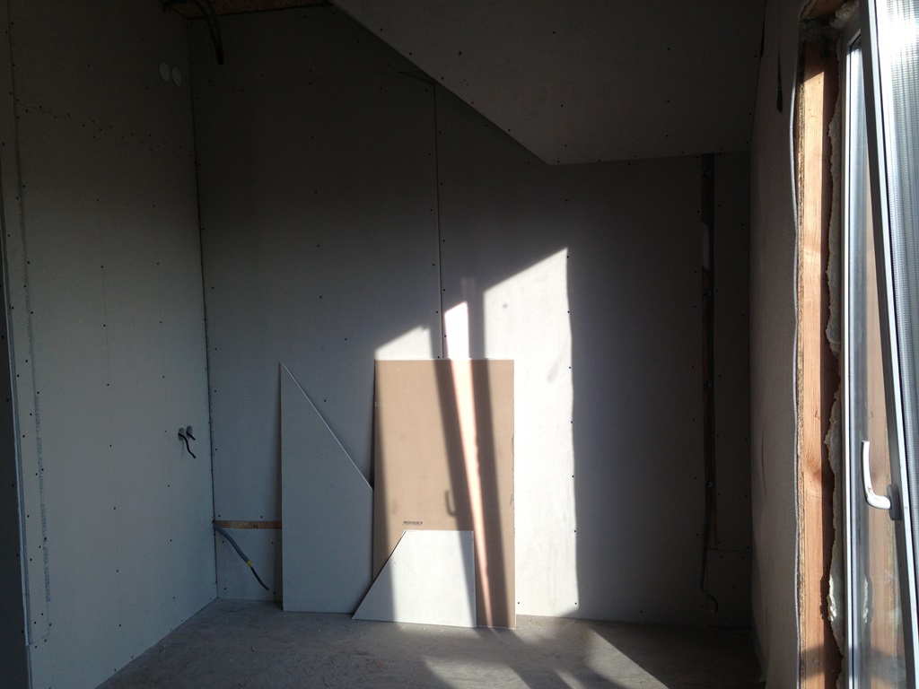

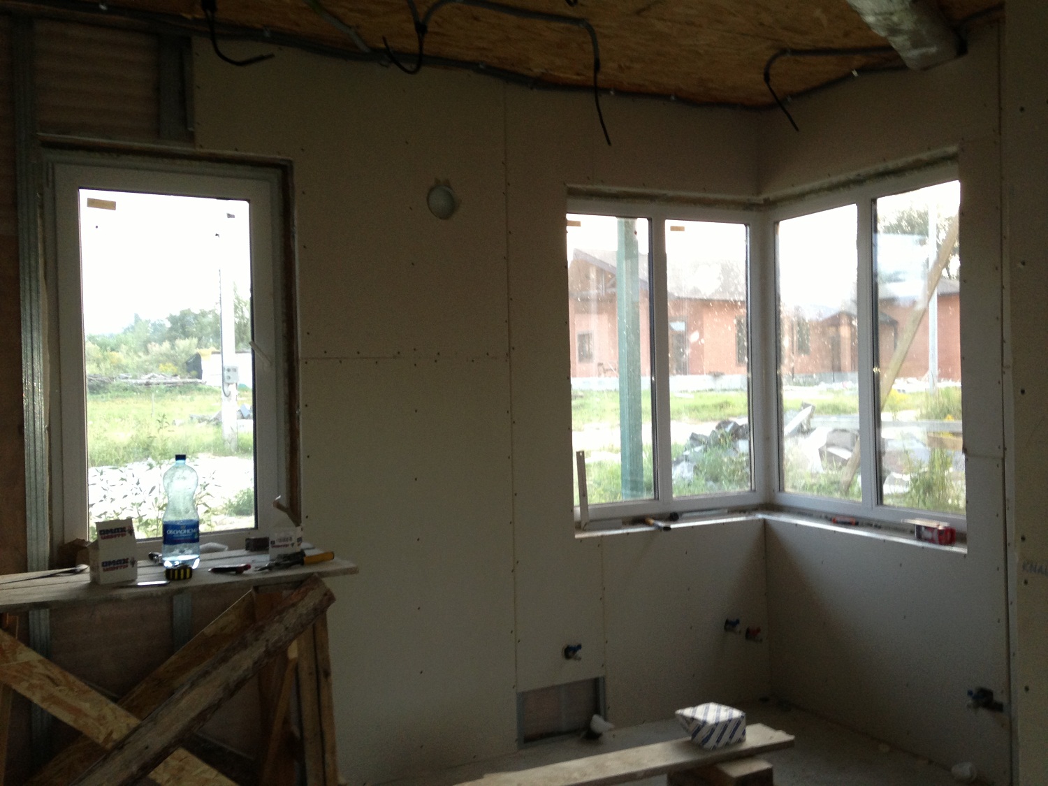

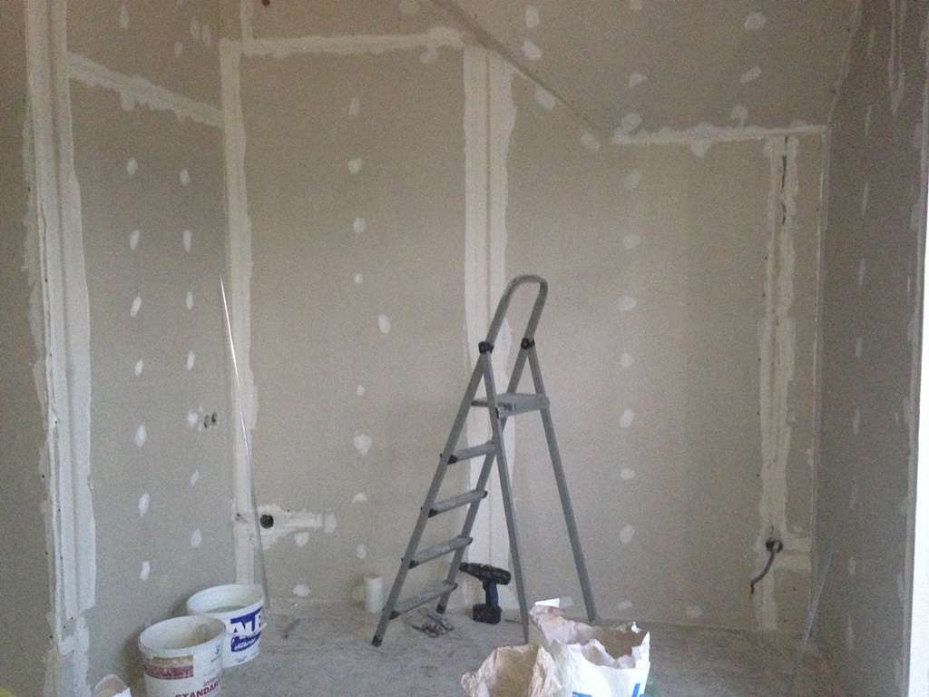

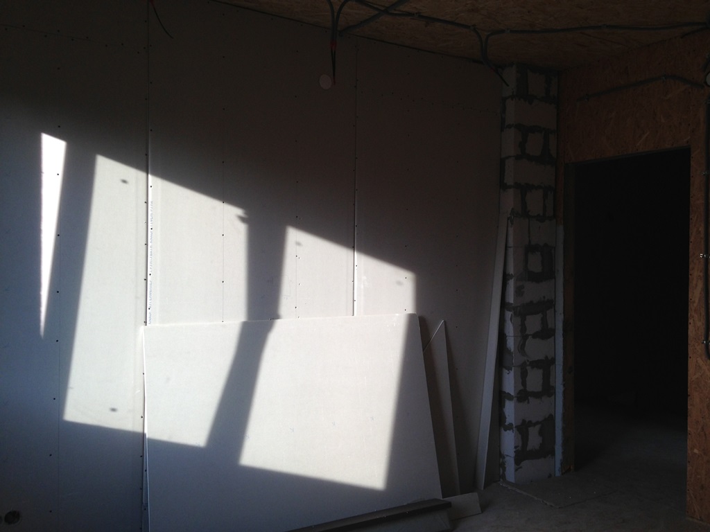

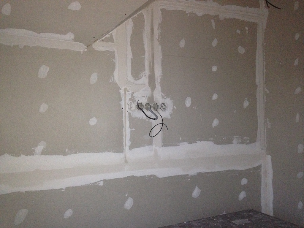

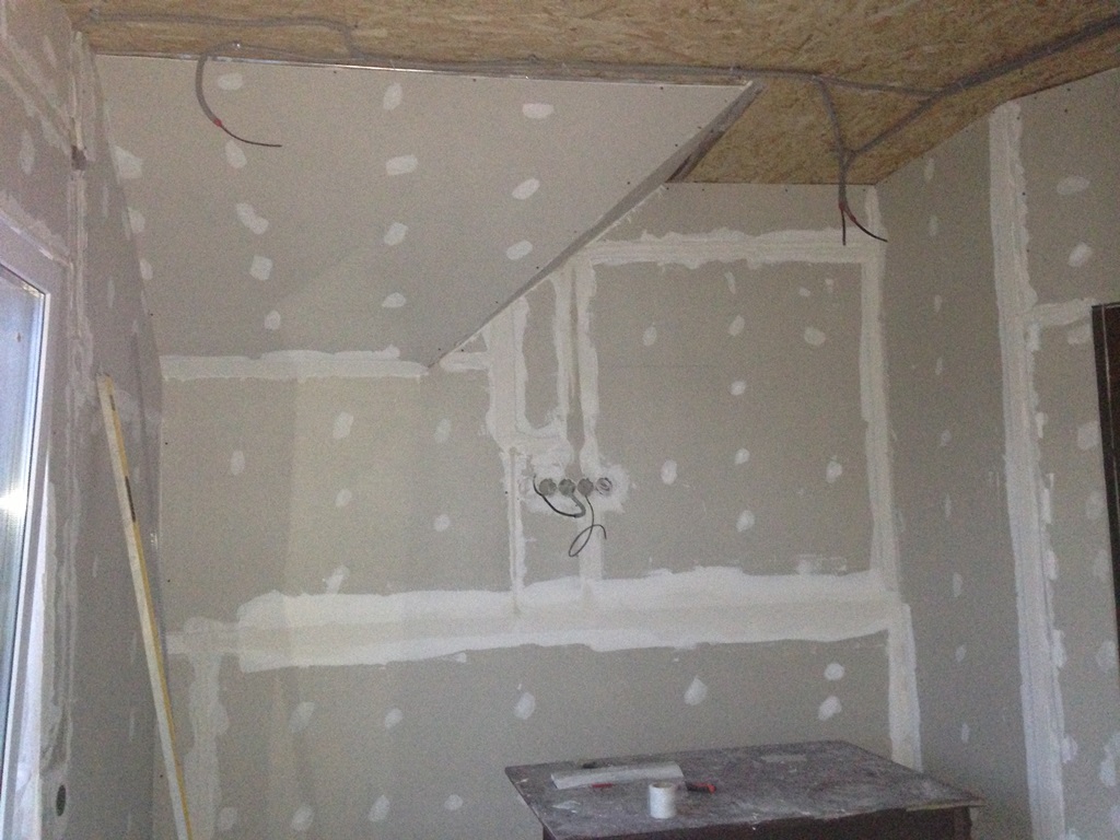

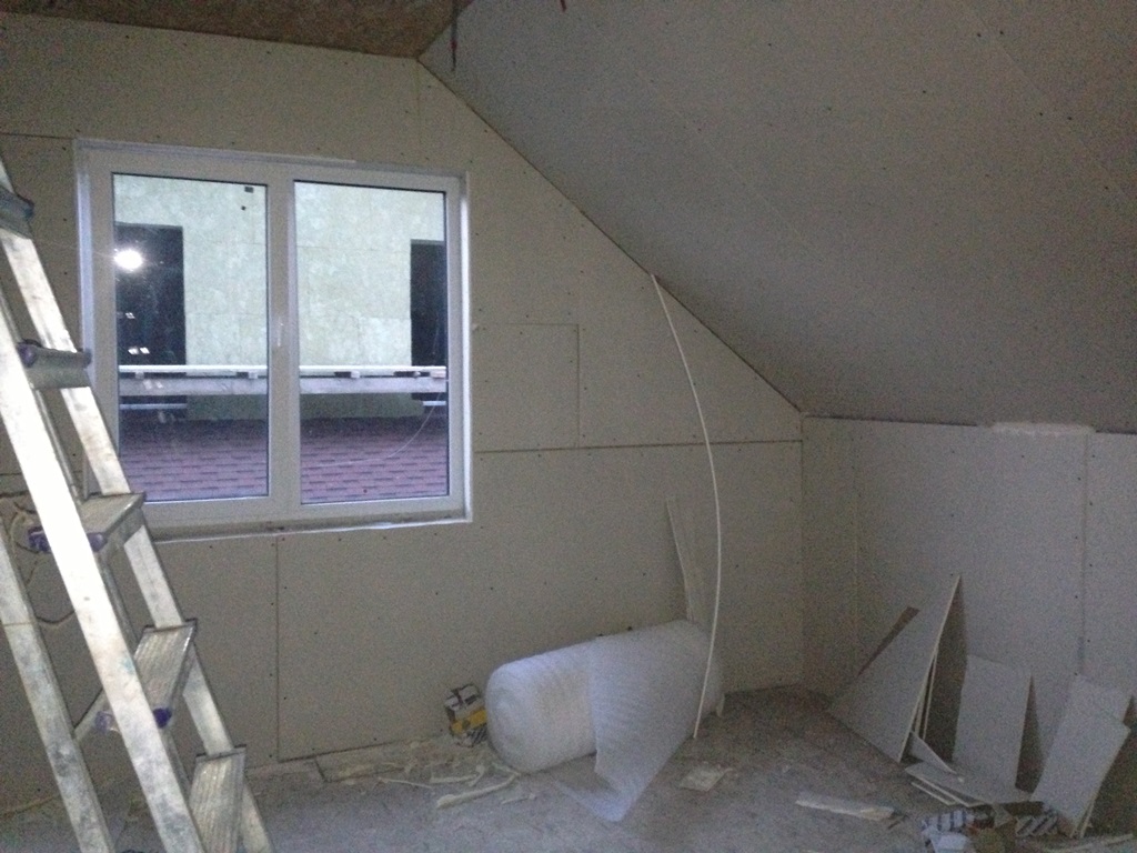

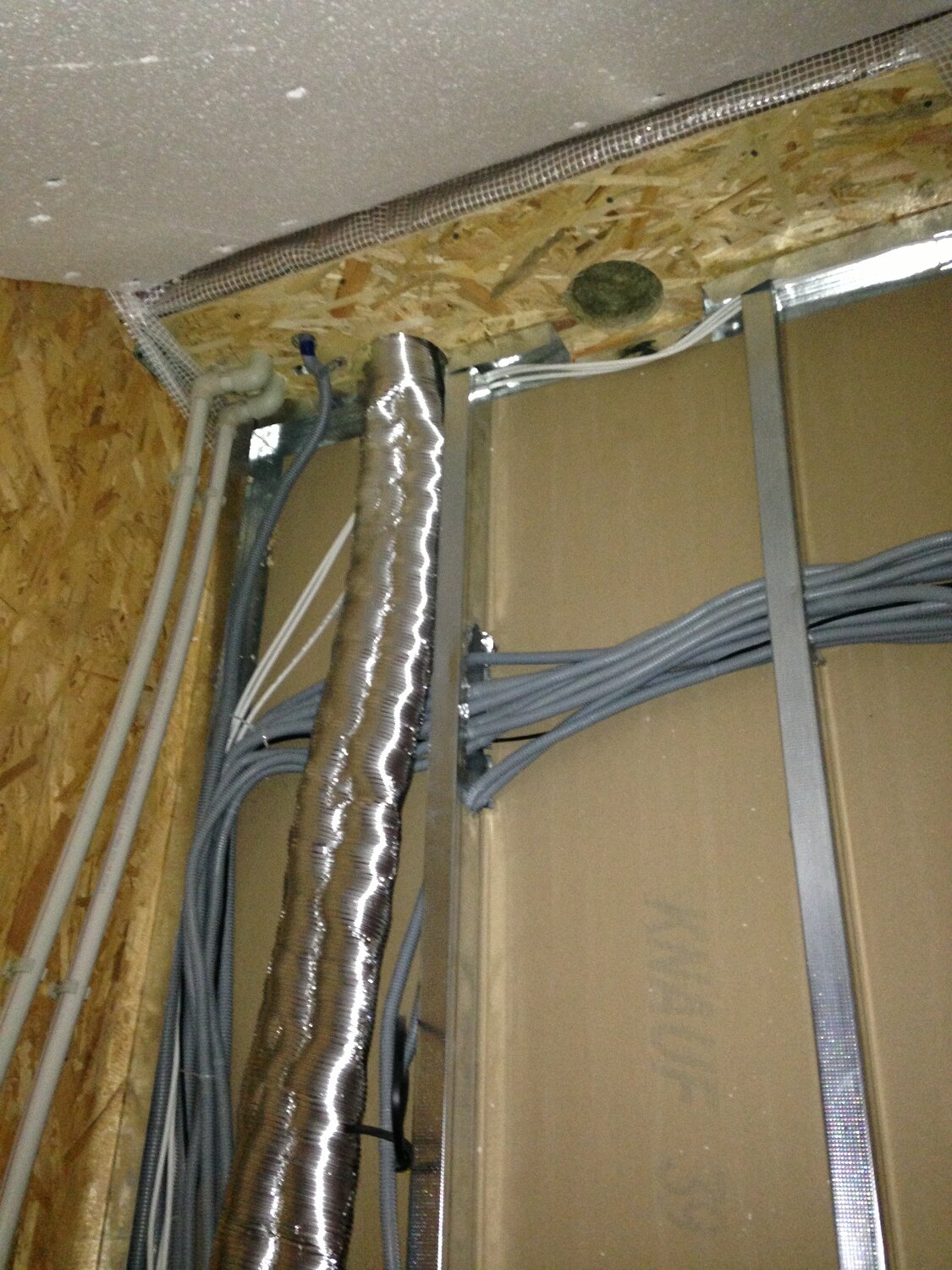

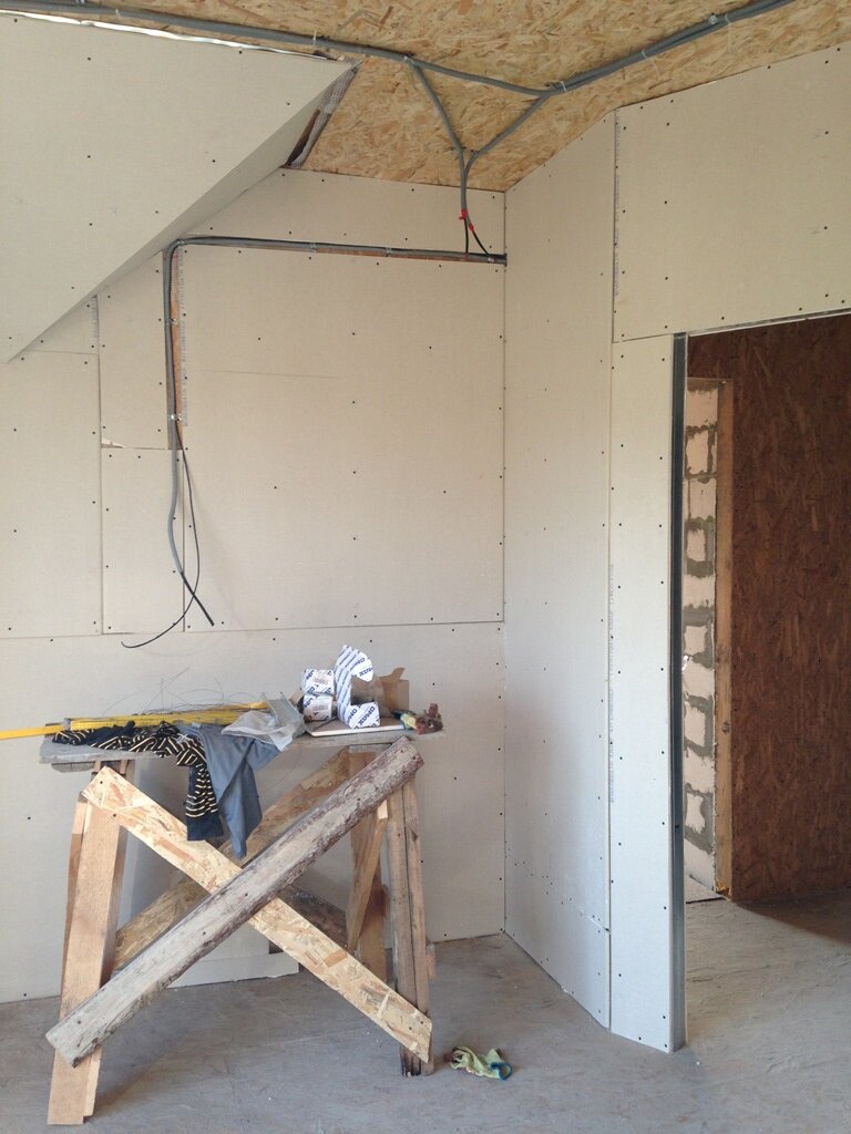

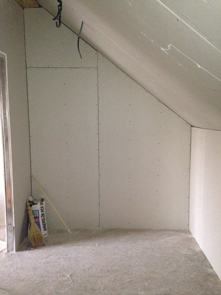

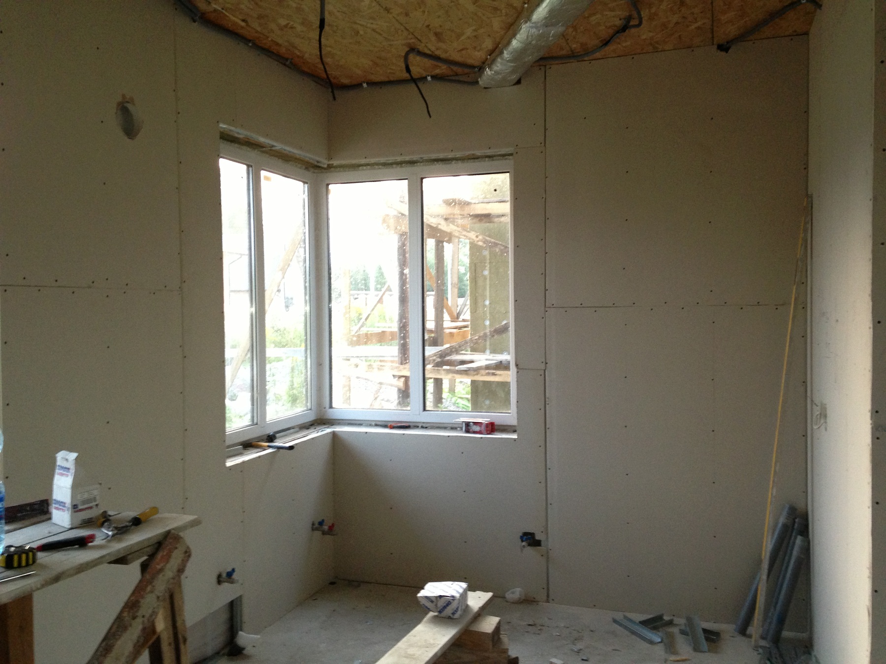

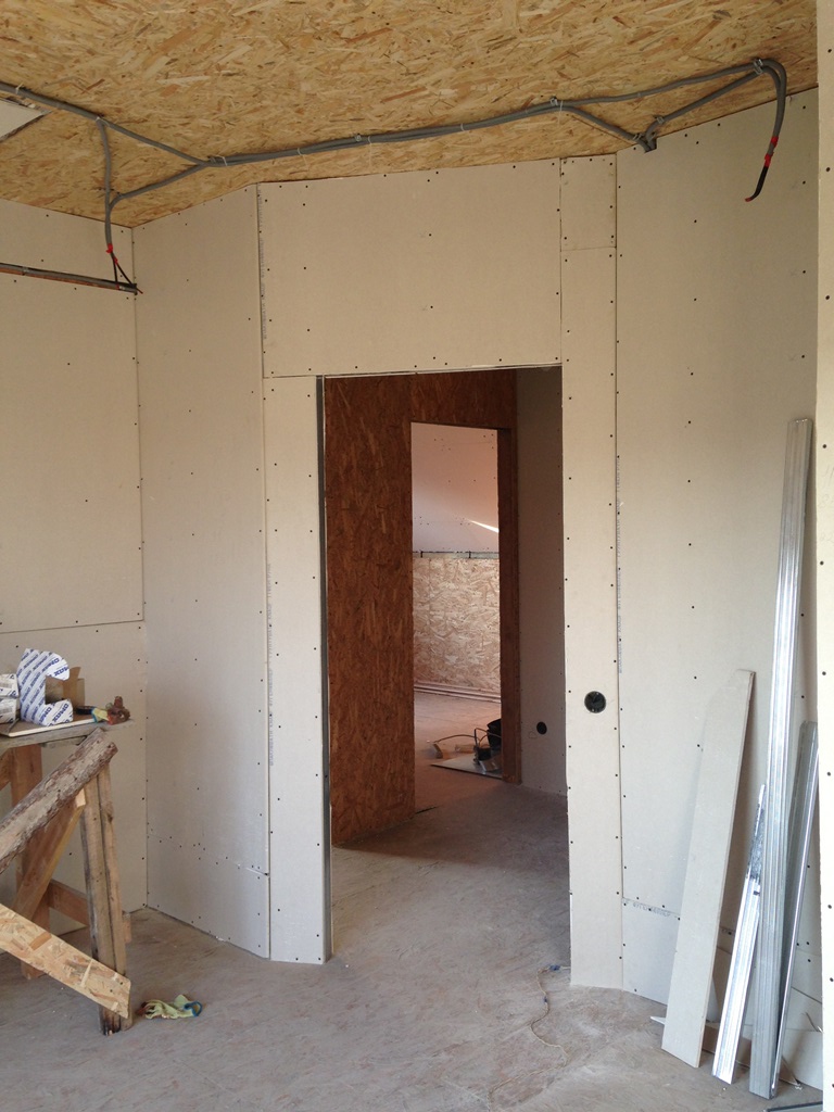

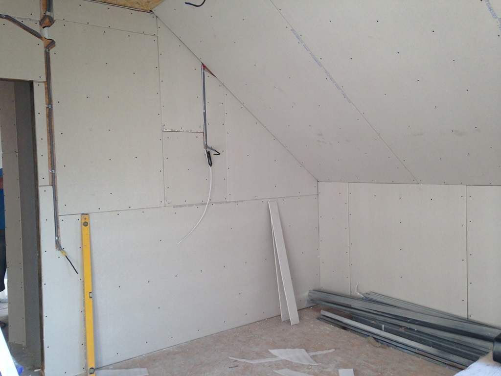

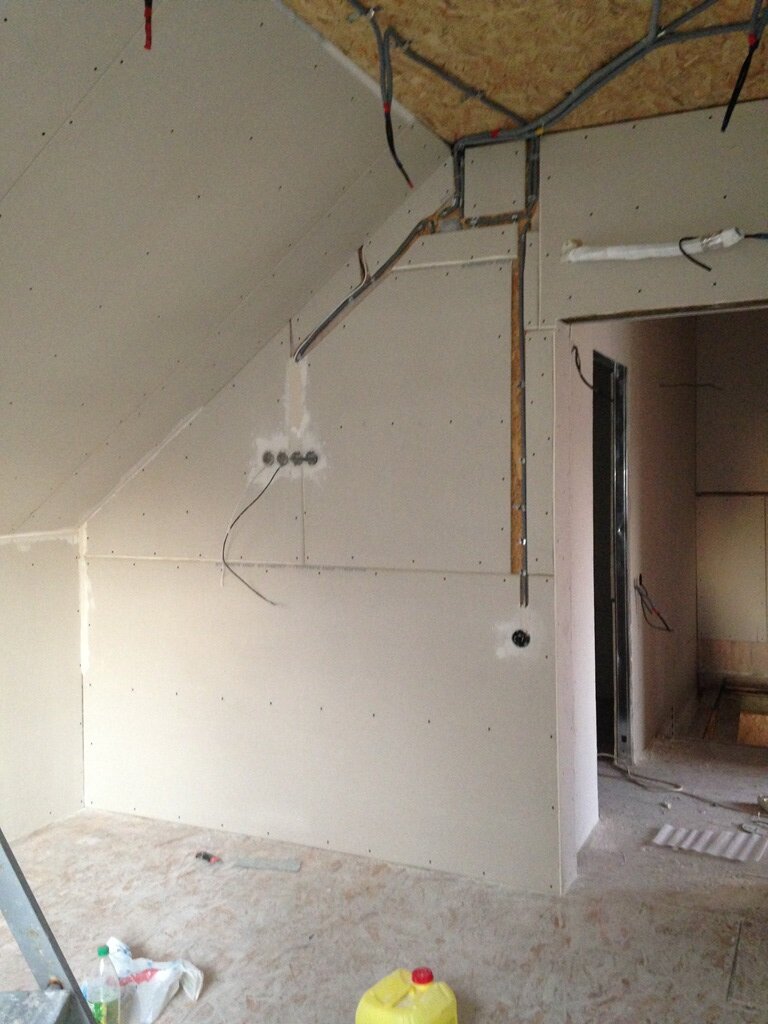

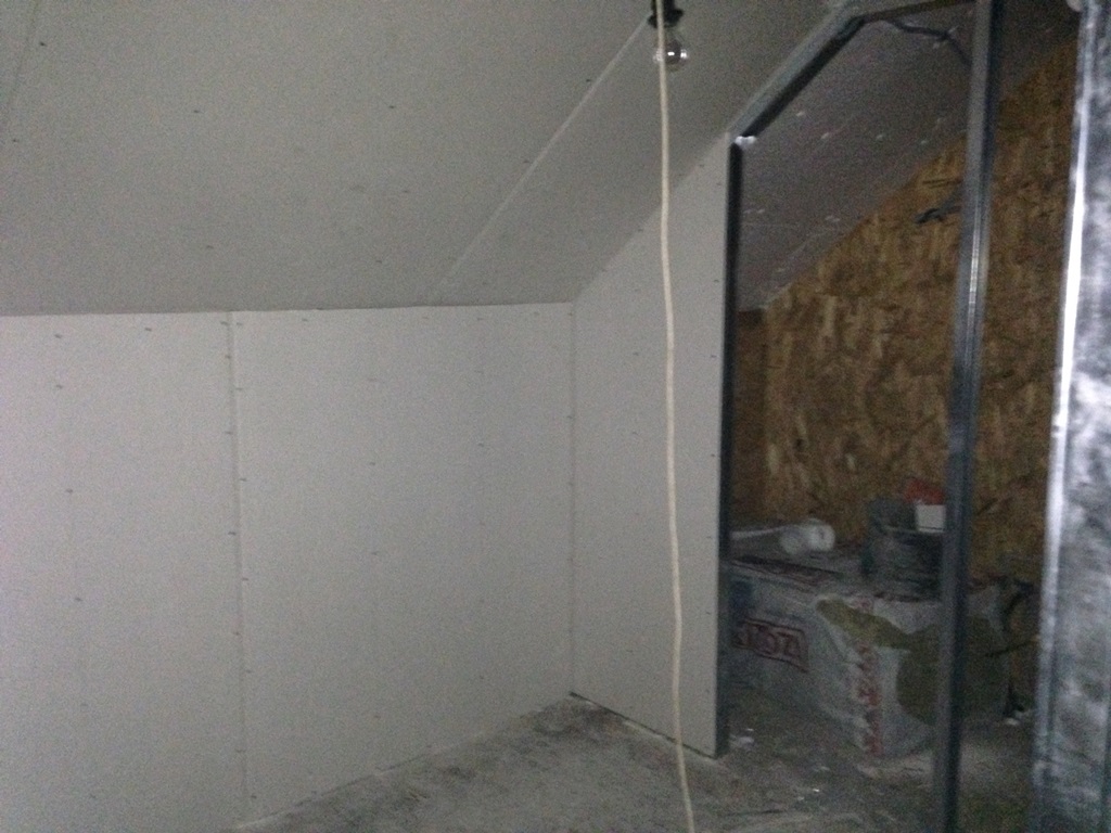

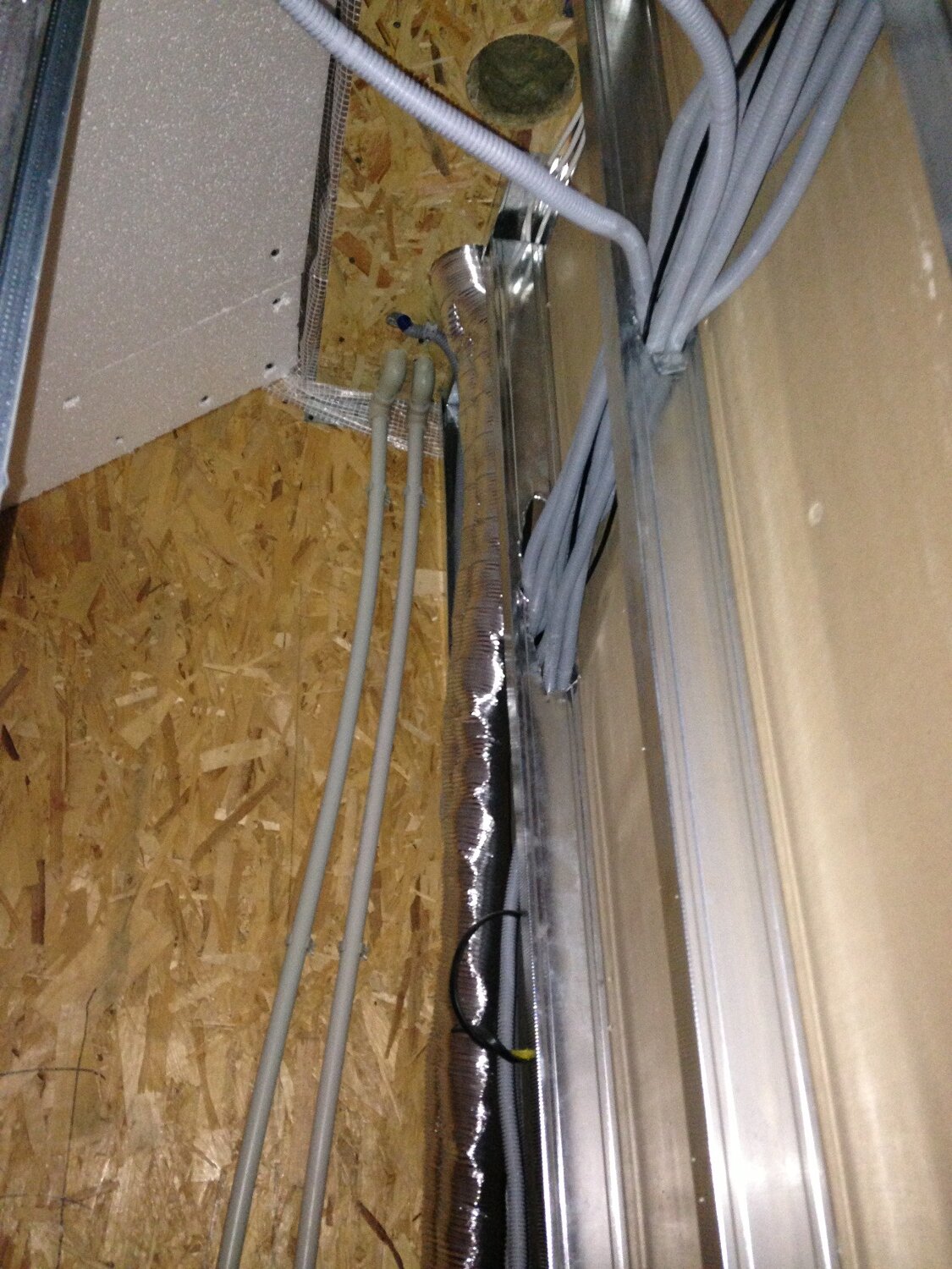

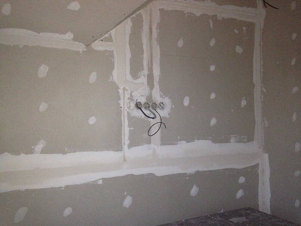

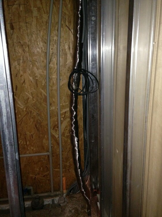

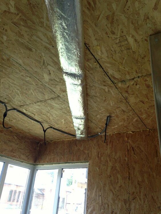

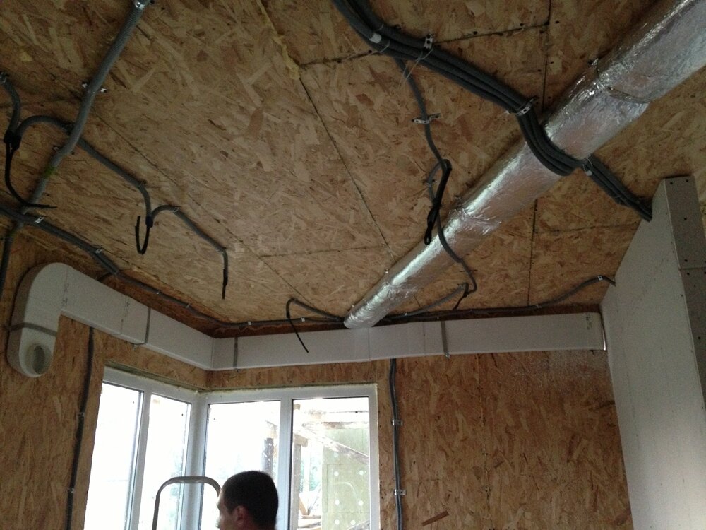

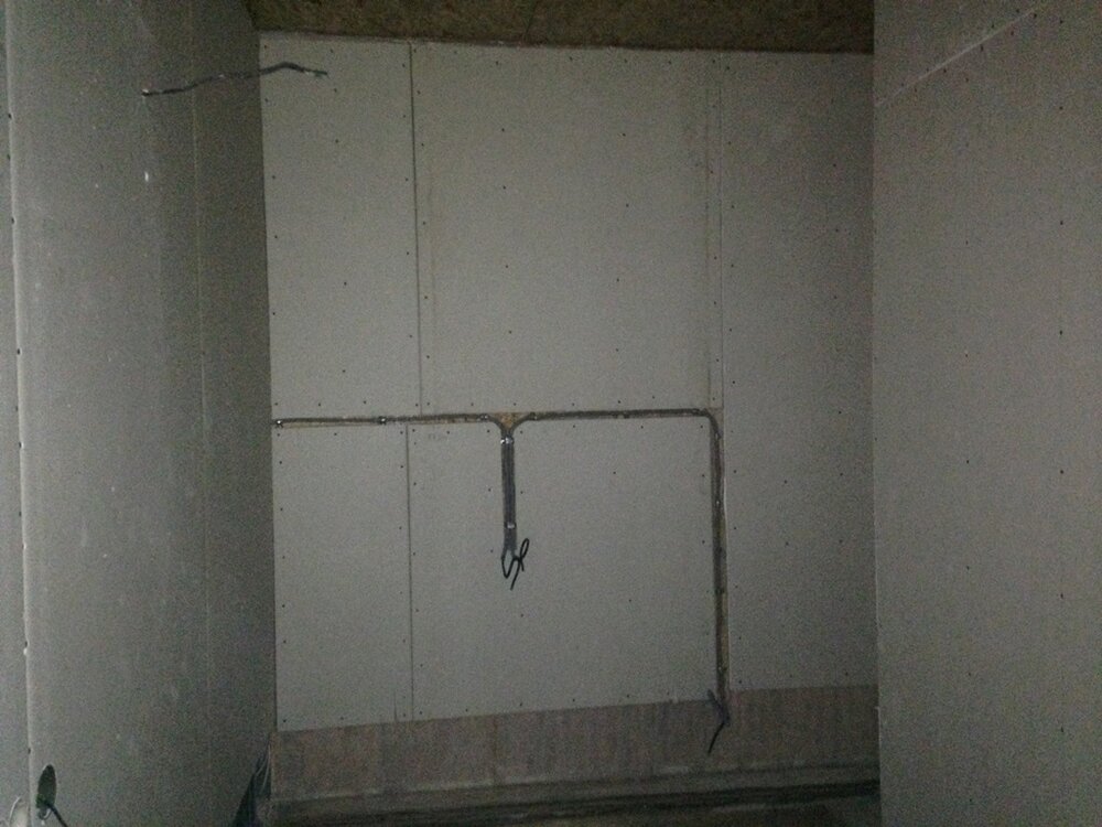

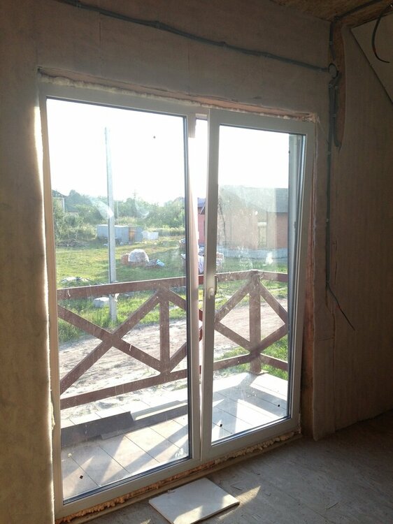

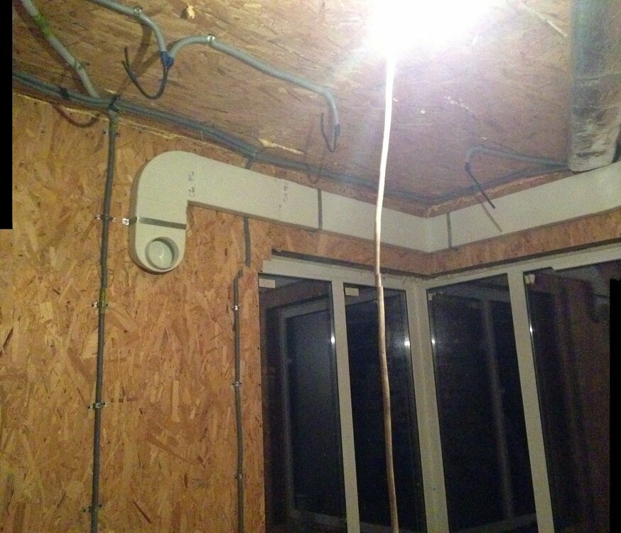

После каминной топки приступил к монтажу гипсокартона на стены и проводкой кабеля по всему дому. Кабель улаживал в 16-ю пластиковую, самозатухающую гофру, а чтоб она пряталась за подлицо с гипсокартоном, под него, степлером крепил подложку для ламината 5мм., получилось идеально, ничего не "выпирает" как ранее убеждали на форуме, да и стукоизоляция, и звукоизоляция отменная. ;)

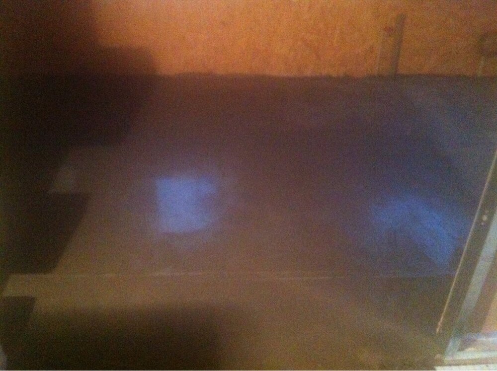

Или мне показалось - на некоторых листах ОСБ была плесень?
Плесень отсуцтвует, видно показалось :)
Ну и хорошо, а то у меня на потолке из ОСБ появилась, после заливки пола, пришлось обрабатывать.
Я, как залил стяжку, то все окна, на первом и втором этажах были открыты, легкий ветерок + тепло и вся влага улетучилась :)
На одной из фото увидел кирпич или газоблок. Это что?
Каминную топку облаживали пеноблоком, как и трубу дымохода

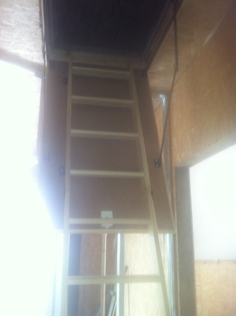

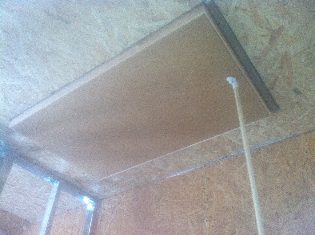

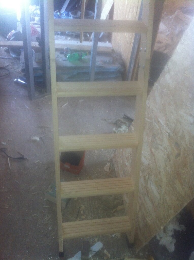

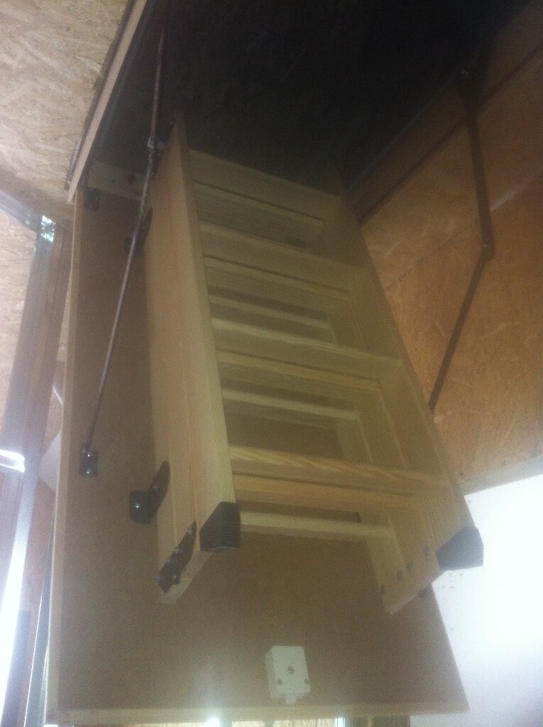

Пока были ребята, которые делали дымоход попросил их и поставить чердачные лестницы, одну в доме, другую в гараже. Брал 70*120 размерами, меньше стоят дороже в 2-3 раза. Да и было б все таки не так удобно пролазить в маленький лаз :D

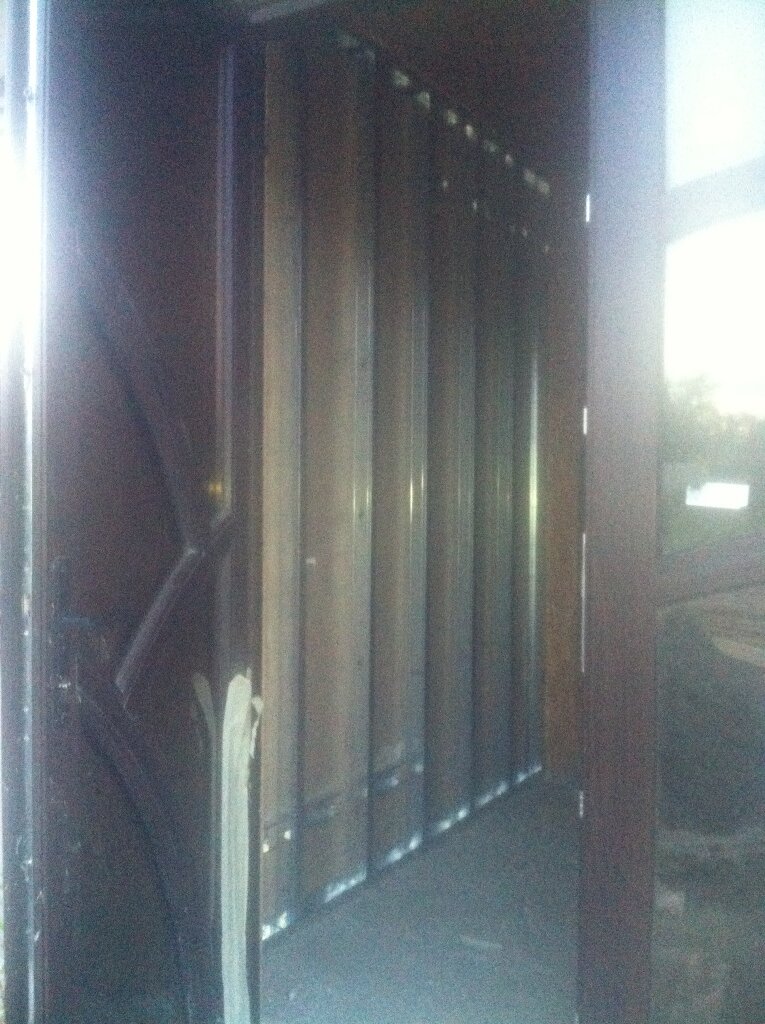

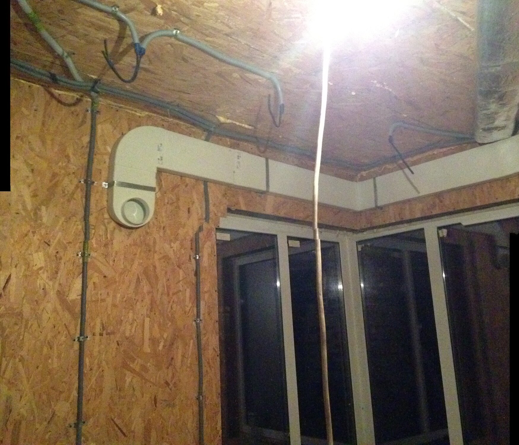

много чего накопилось, вот сижу вспоминаю, выбираю, что не выложил, уже даже не помню, что за чем было, так как все делалось одновременно, в каком порядке все было забыл:pardon:. По этому, что вспомню, то и буду вылаживать, без хронологии, а вот уже со всем скоро, буду информировать, каждый день, чем занимался. Вот вспомнил про вытяжку на кухне и в сан узлах на первом и втором этажах, фото прилагается

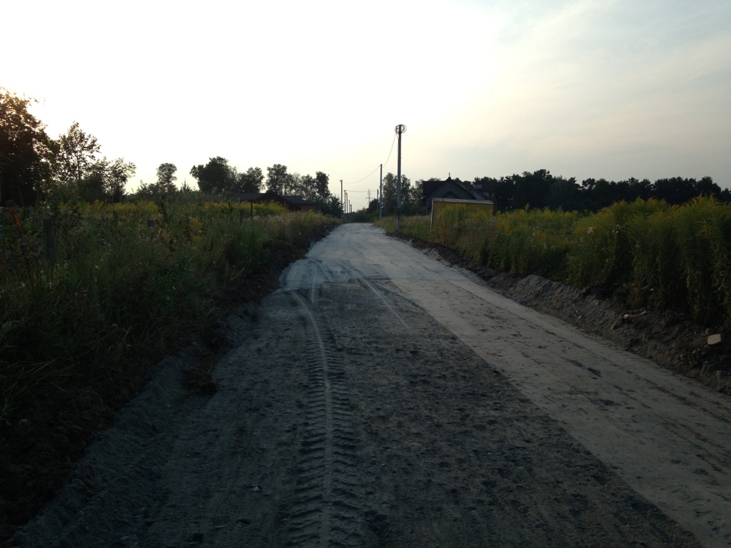

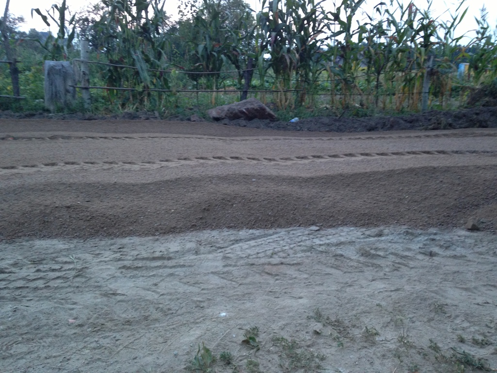

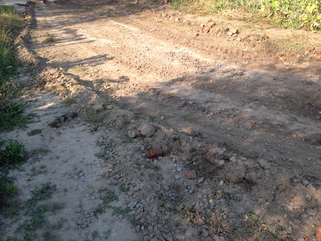

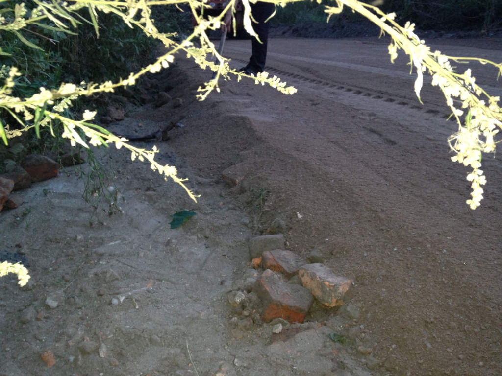

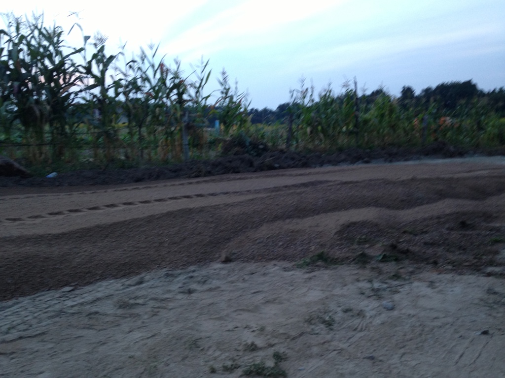

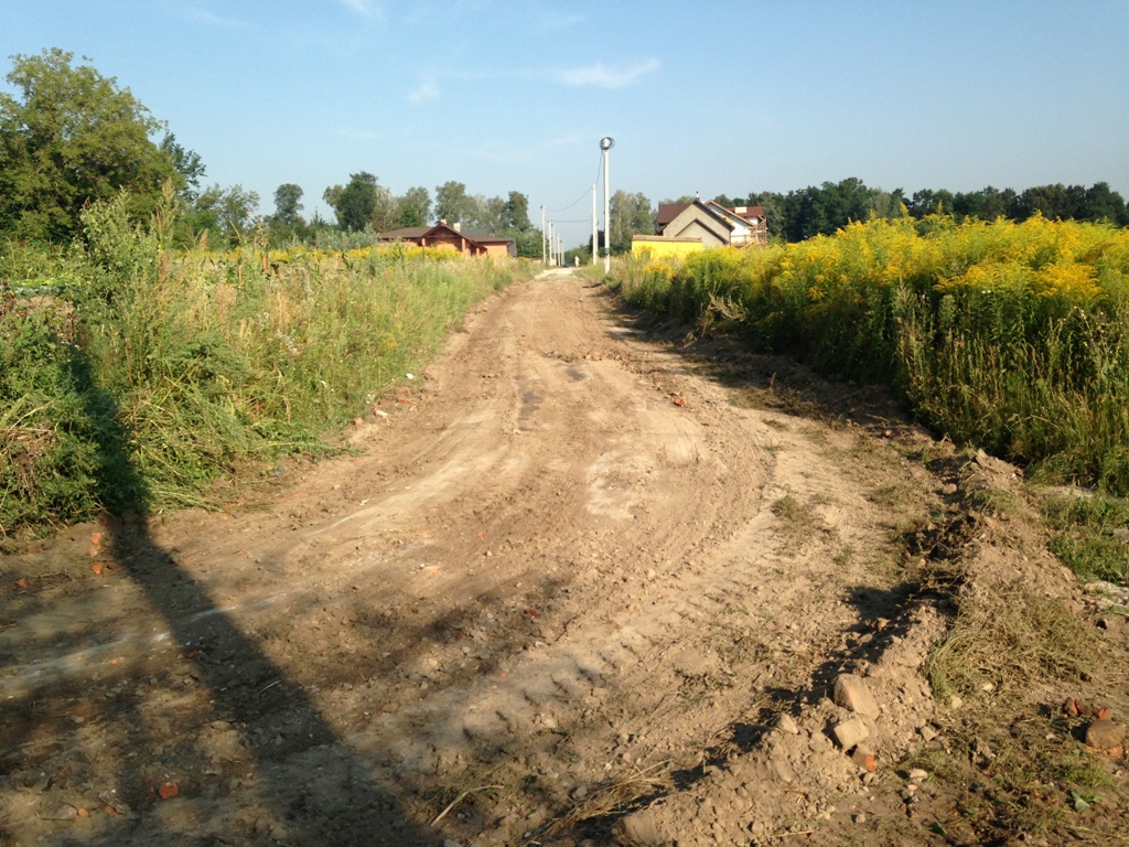

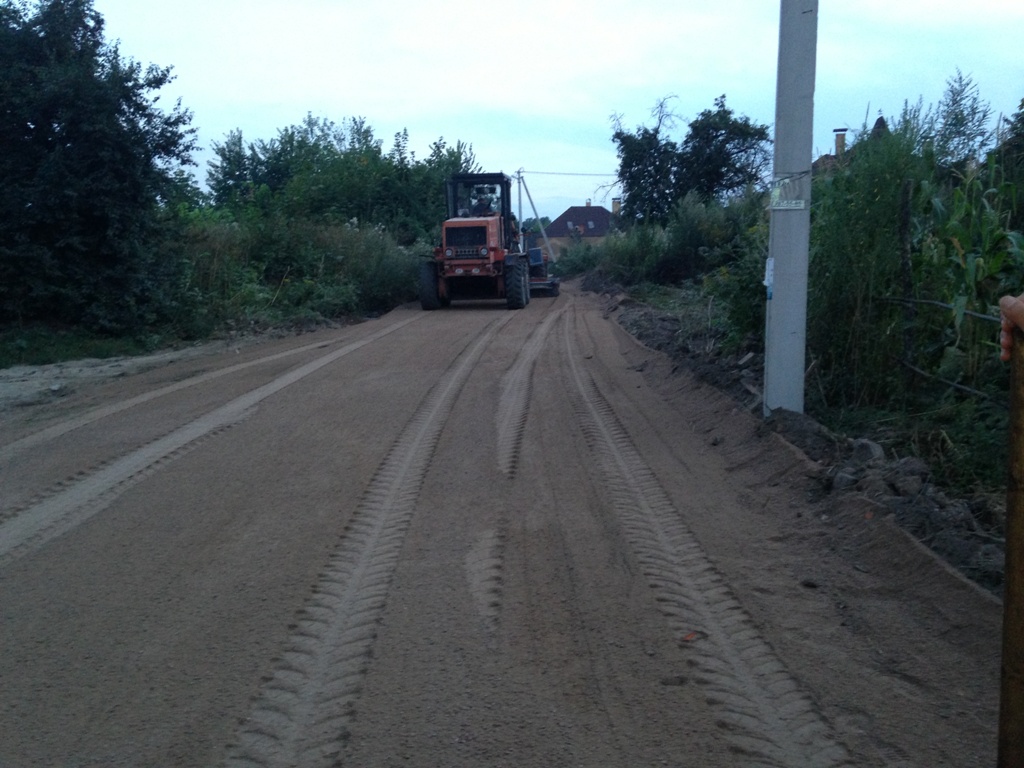

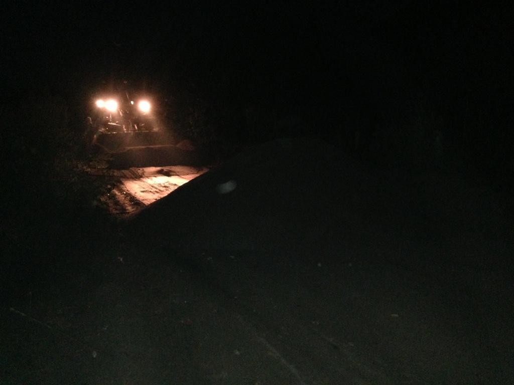

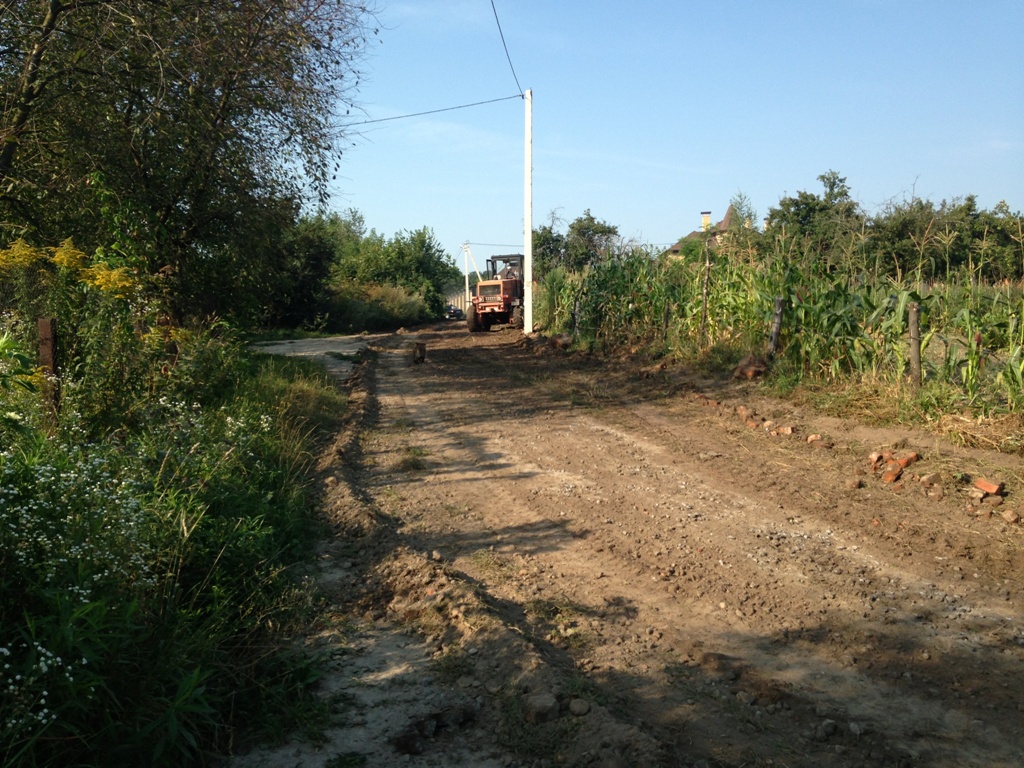

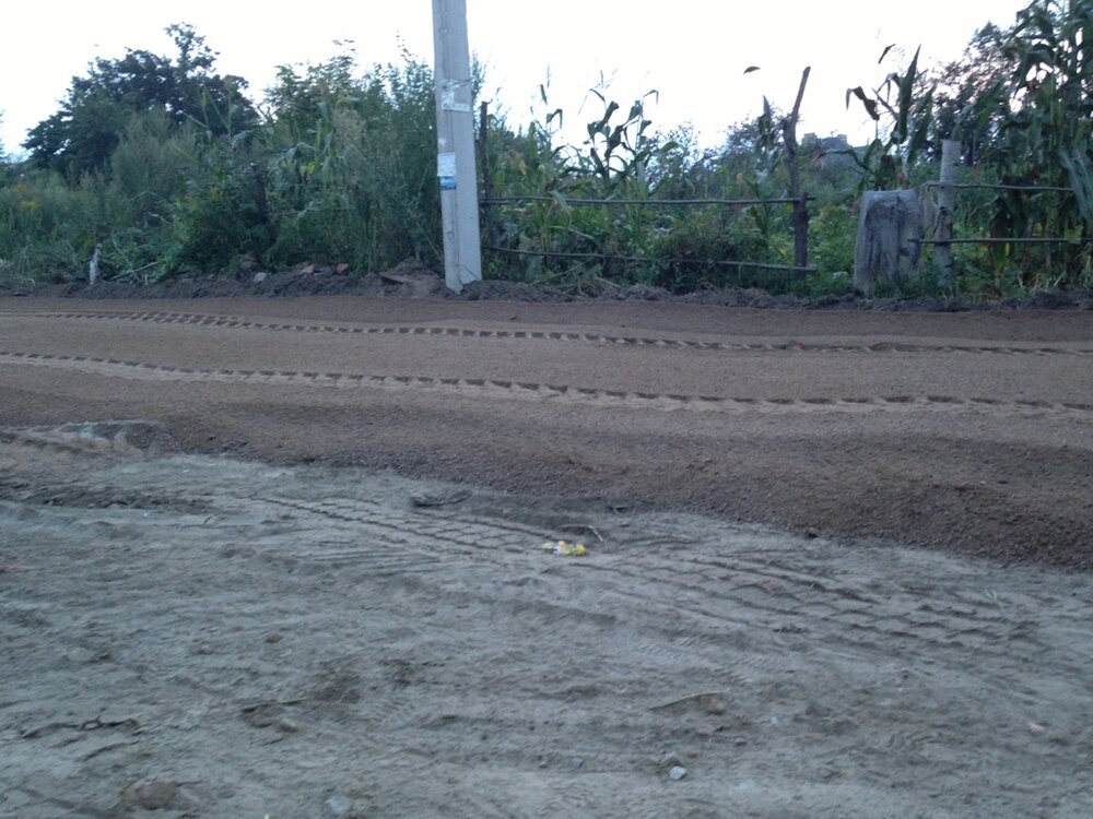

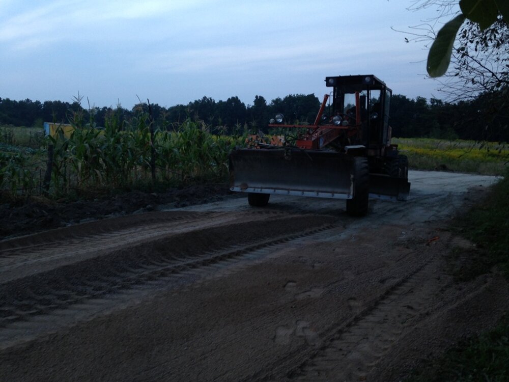

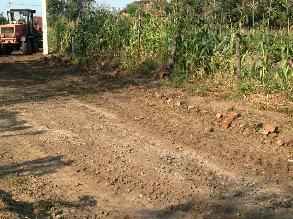

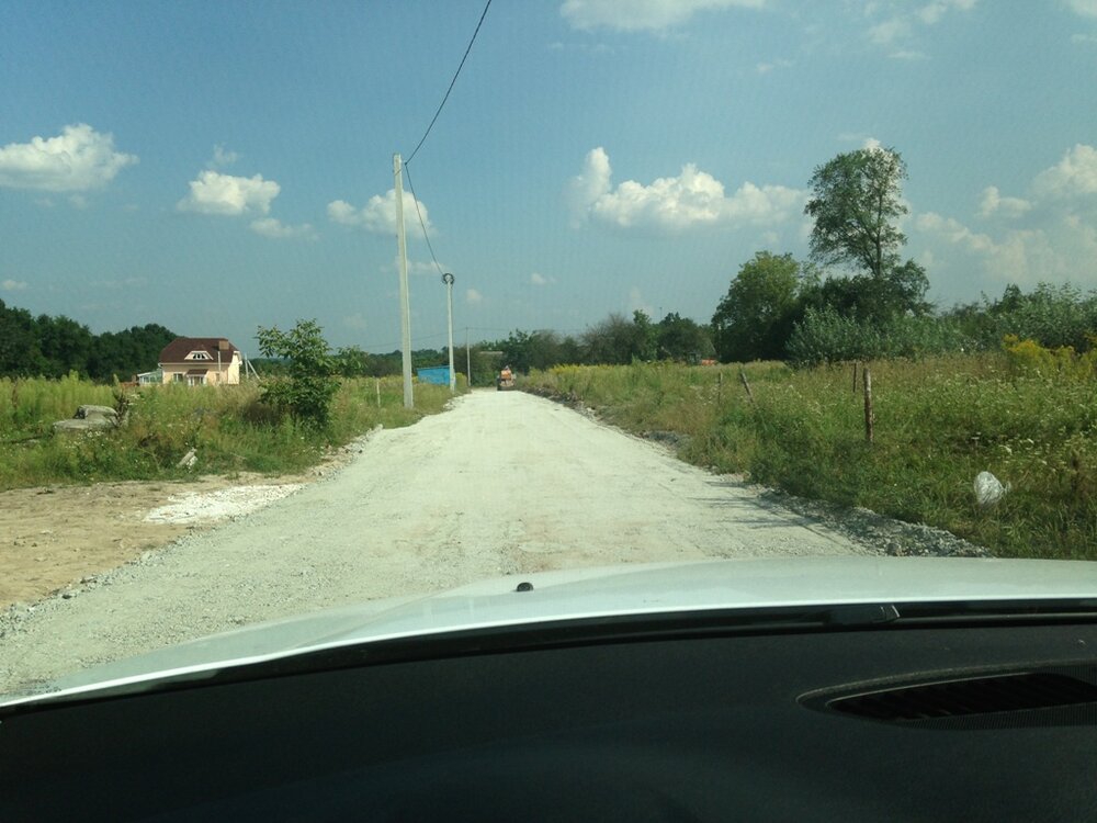

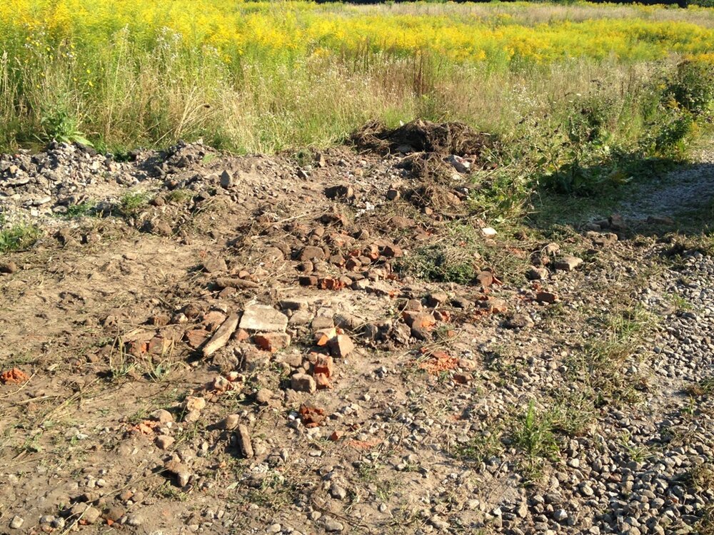

Так как переезд со всем скоро, организовал встречу всех активных соседей по улице (7 человек) и закончил дорогу. Начали в 7,00 завершили в 22,30. И хоть бы один человек, появился в этот день и спросил:- может чем помочь и подменить? А так я и на работе и на работах по укладки дороги, ну и как же без не довольных на след. день, тому не так усыпали, тому не хватило, вопрос; а где же Вы все были? Ну в общем, все как всегда, тебе надо- ты и занимайся, а виноват - тоже ты.:o Всем не угодишь;)

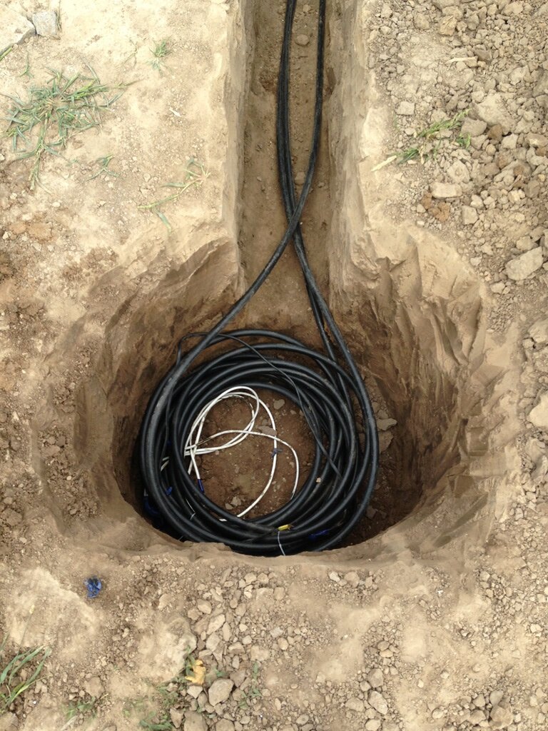

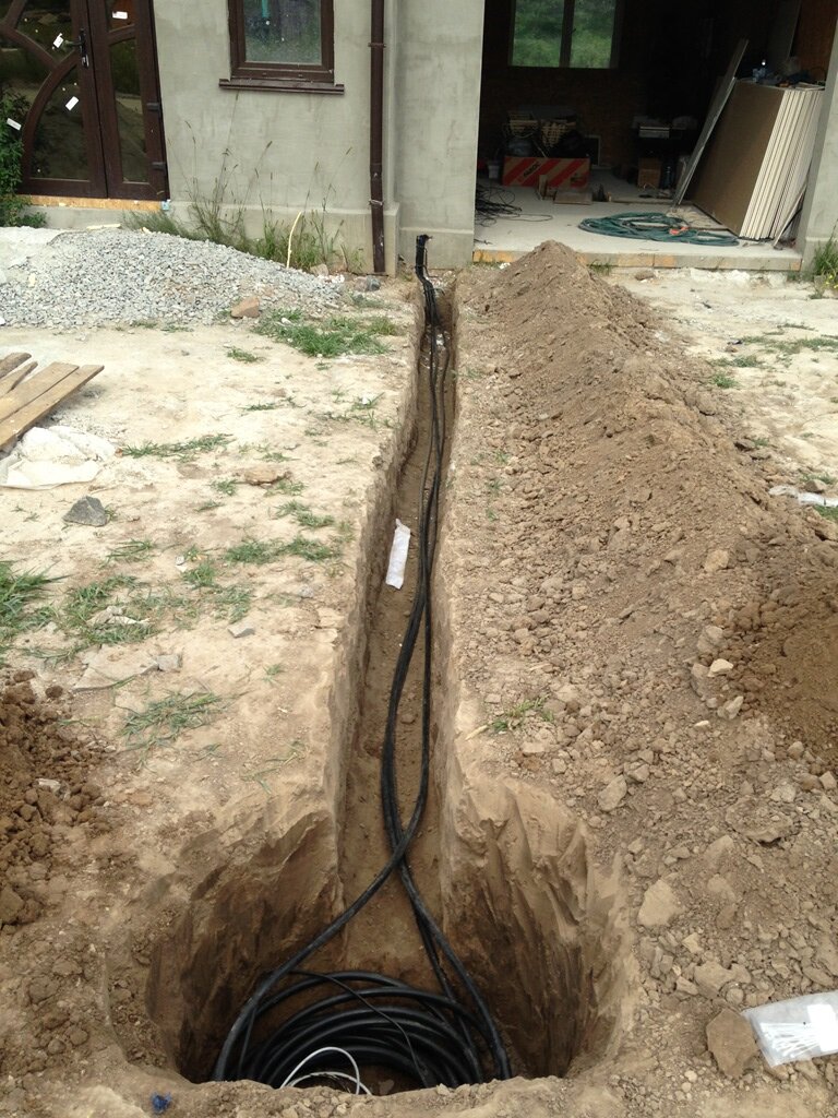

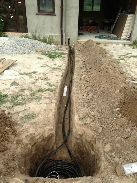

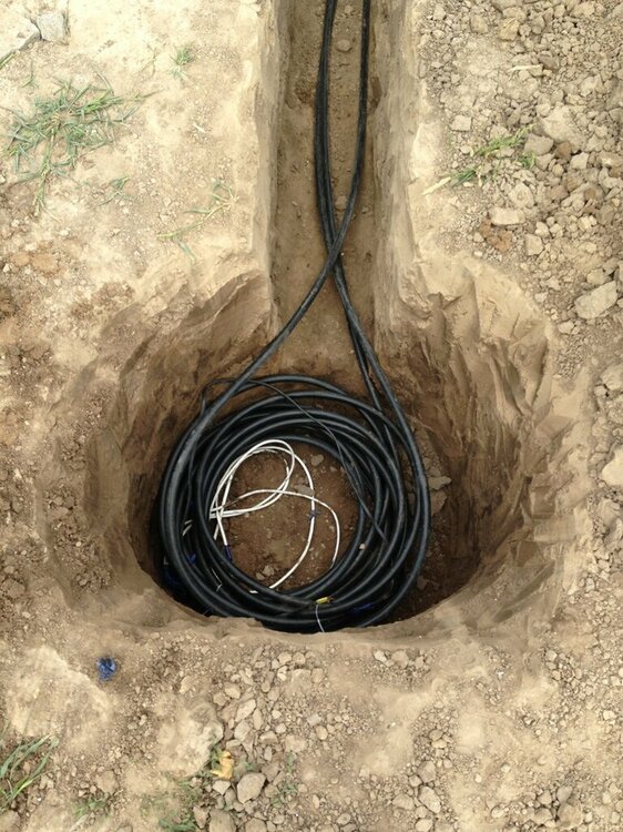

Уложил кабель питания на ворота, калитку и домофон, а также оптоволокно на интернет, кабель затягивал в трубу 20-ку, поверху ложил еще сигнальную ленту.
Забыл написать о стоимости материалов и работ по укладки кабеля: материалы 12 800 грн. 988 метров кабеля!!! и 10 800 работа, ну и еще около 1200 грн. потянут выключатели и розетки, уже выбрали, осталось, что б маляры и штукатуры закончили стены и потолки и будем монтировать.
... выключатели и розетки, уже выбрали, осталось, что б маляры и штукатуры закончили стены и потолки и будем монтировать.
А как будете монтировать розетки и выключатели? Будете вырезать ОСБ или будут накладные?
Уже все подрезетники установлены, вырезали електрики, это входило в их работу, подключать тоже они будут.

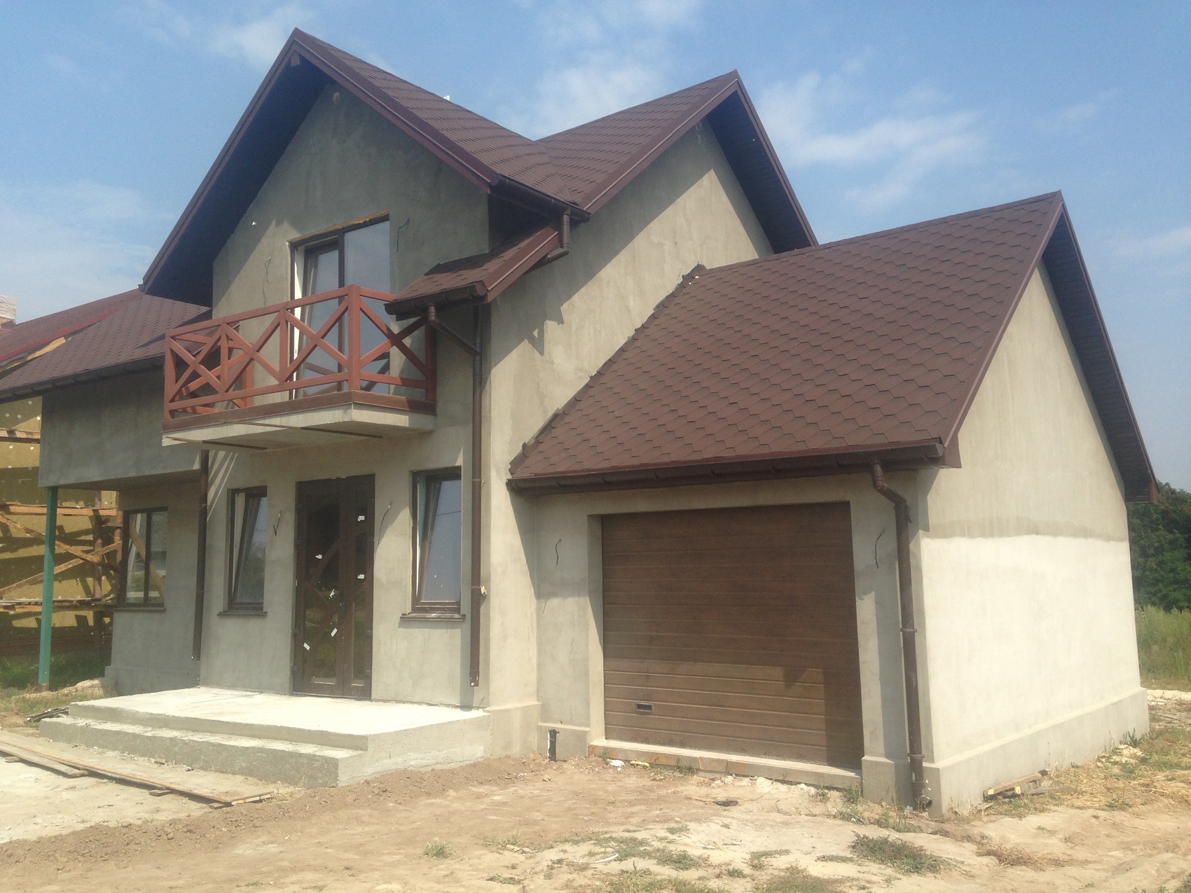

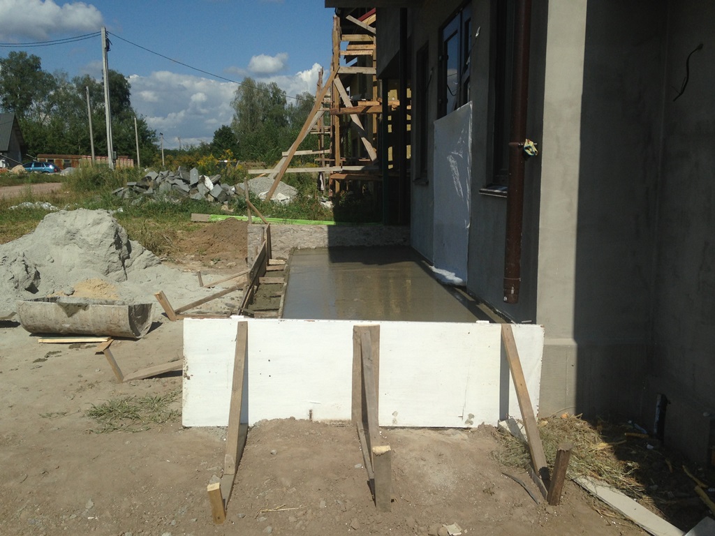

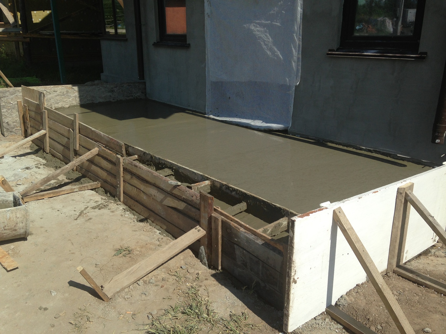

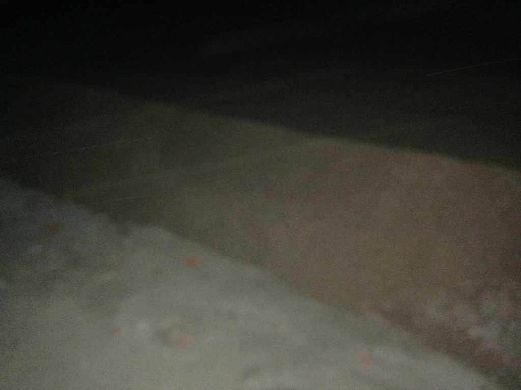

Залил ступеньки, размер 4,75*1,8 ушло 3,5 куба бетона и 80 метров арматуры. Вроде не плохо получилось :-D
