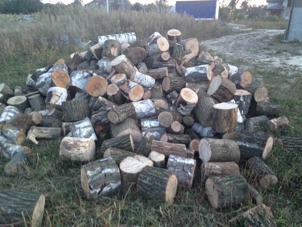

Проблем с вентиляцией или лишней влагой не имею, есть принудительные вытяжки в сан узле и на кухне + камин с подводом воздуха с улицы и винтяляционными решетками над ним.
Привез дровишек (дуб, береза и граб).
Вечером по приходу домой, если температура как сегодня, включаю полы в ванной, кухне и столовой, там, где находимся, и около 20,00 растапливаю камин. В 23,00 последняя загрузка и включаются полы. С утра можно ходит в том, в чем лег и не одеваться ;)

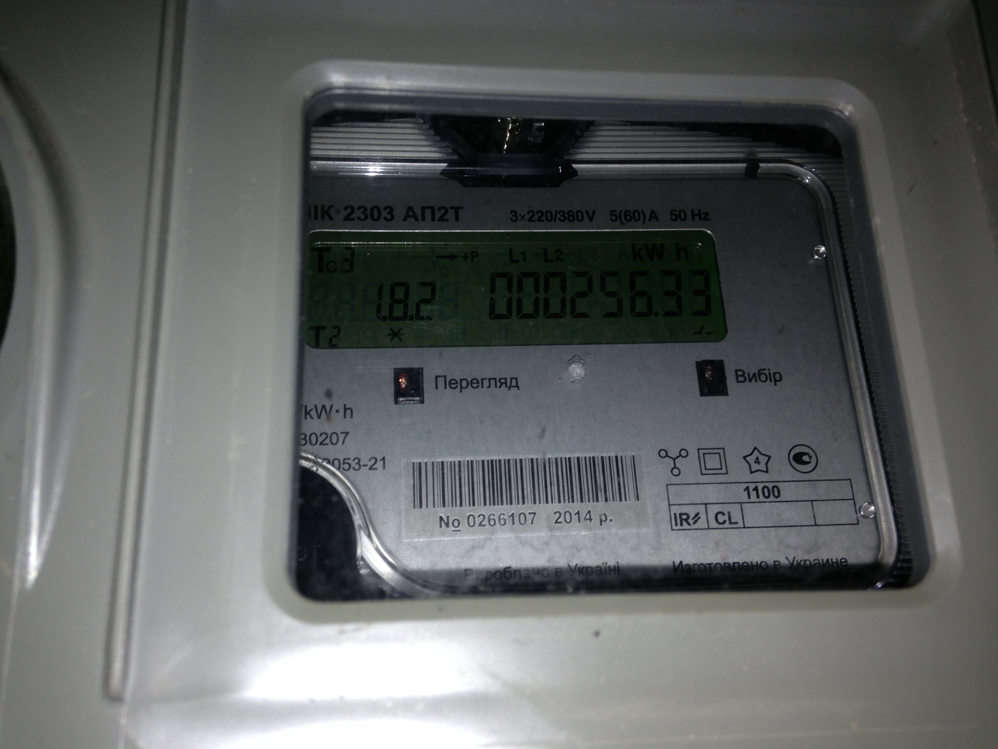

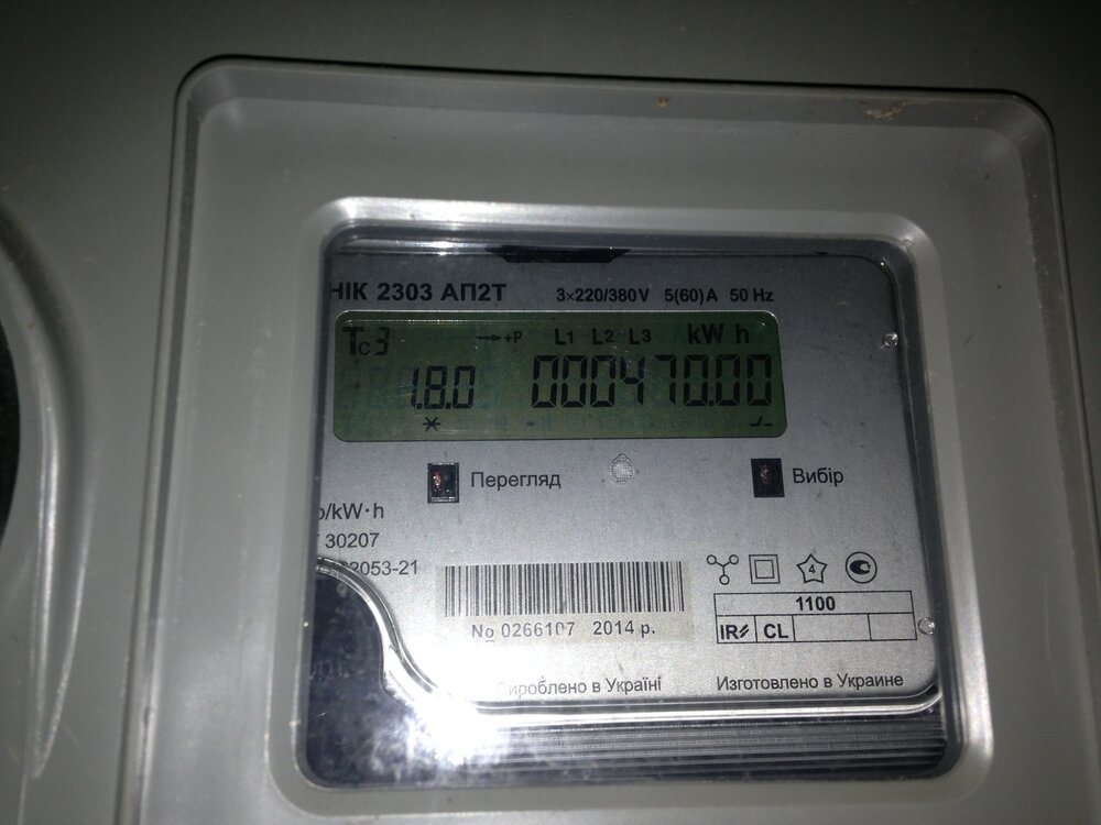

В субботу 01.11.2014 поменяли счетчик на трех полюсный (трехтарифный), сегодня сниму показания и выложу для отчетности и для тех кому будет интересно знать что я сэкономил в итоге. А так по затратам: сам счетчик -1760 грн. программирование 480 грн., замена 256 грн. = 2496 грн.

Спасибо за инфо, мы сейчас смотрим этот вариант для Квартиры. Так как последние счета мягко говоря не радуют 1000 грн за мес, в квартире боллер а так все остальное как у всех..
Кстати вам будет полезно все нагрузки делать ночью. может пригодиться выключатель, розетка с таймером...
Так и делаем, а розетку планирую поставить на бойлер
У меня розетка с таймером на холодильнике, выключает в пики. А бойлер в ручную перед сном включаем, утром выключаем. Стиралка и мультиварка с отсрочкой, включаются ночью.
Что то много в "пик" за 13 дней. Эдак у вас никакой экономии не выйдет, даже наоборот.
132 кВт это много?
Как по мне, то да. У меня в "пик" не более 30квт за месяц. Основной расход ночью и средний в "полупик". При таком соотношении трехтарифный учет выгодный. У вас же получается "пик" и ночь примерно равны - это в пик 1.5 и в ночь 0.4 от тарифа, т.е. примерно то на то и выходит. Летом у вас ночь вовсе уменьшится (выключится отопление), а пик примерно останется таким же и тогда вы будете прилично в минусе.
Надо менять стиль жизни.

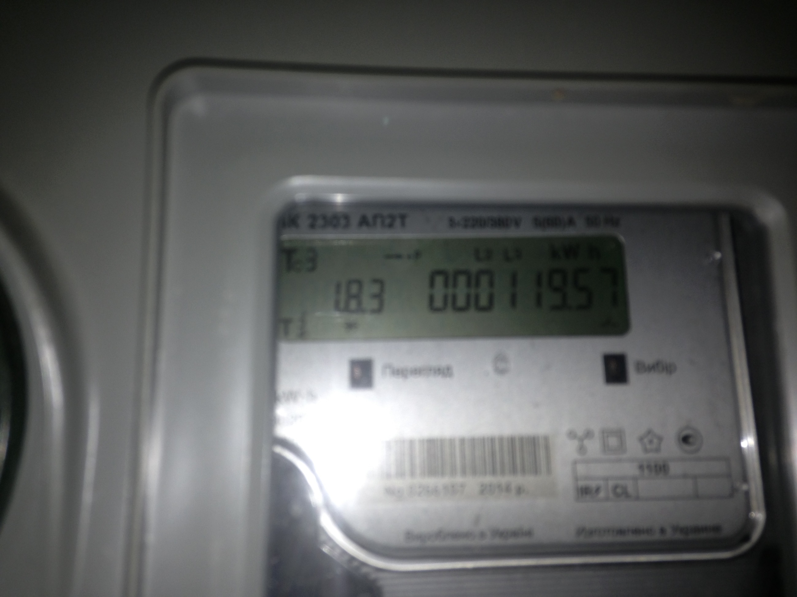

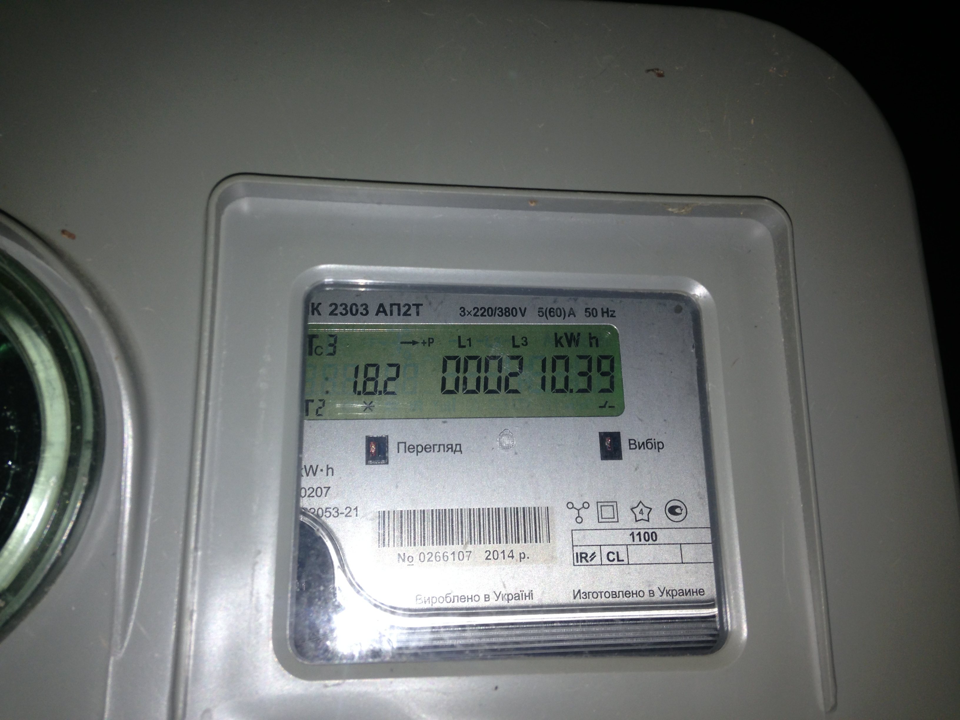

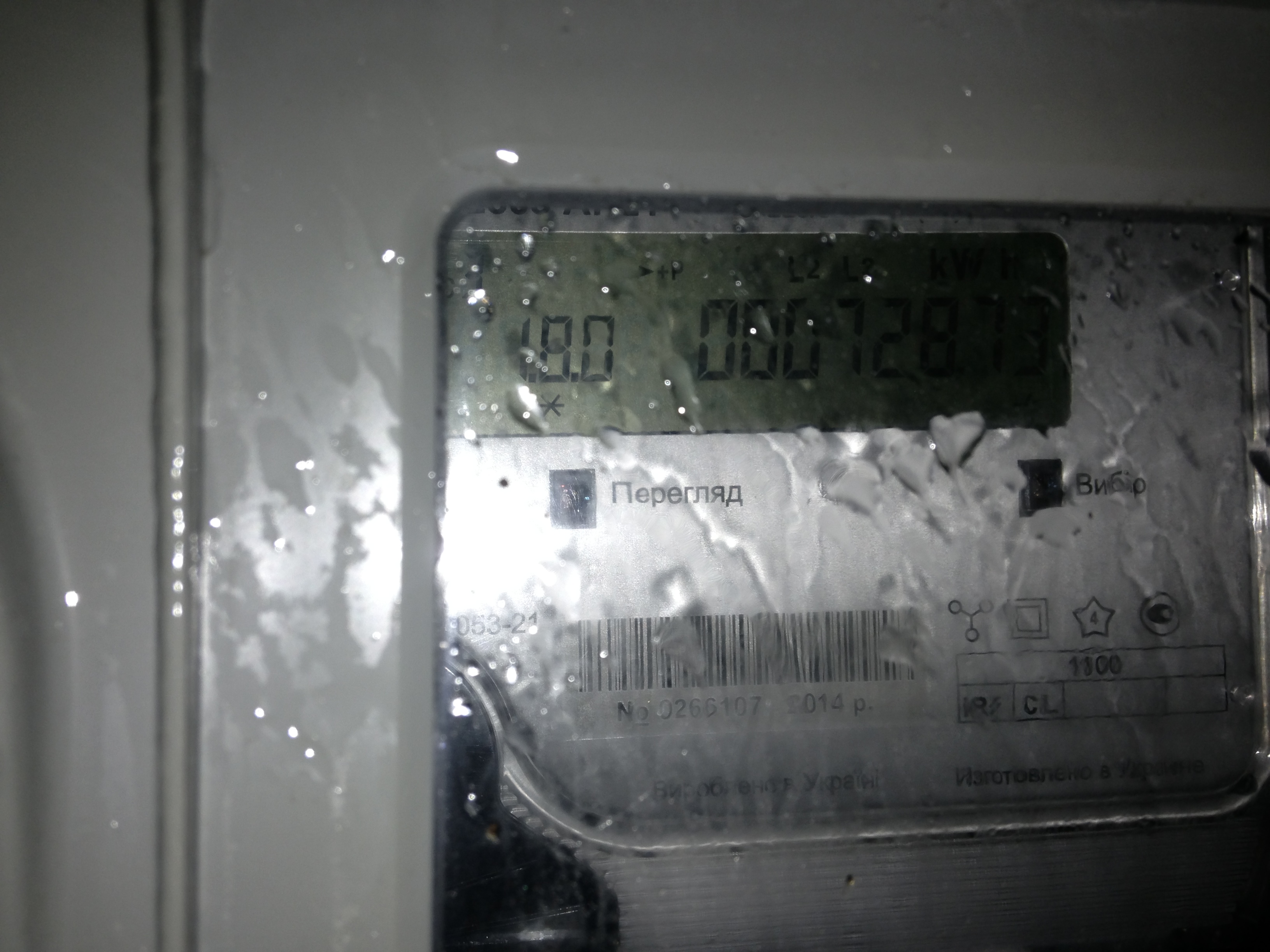

В субботу сделал замер потребляемой энергии на выходных, когда больше всего находимся дома, и работает все по максимуму - не в режиме экономии. И так в субботу показания снял в 19:10 вечера и в это же время воскресенье, итого получилось:
тариф 1 ночь 7 кВт
тариф 2 полупик 40 кВт
тариф 3 пик 23 кВт.
в денежном выражении около 19 грн.
Вчера сделал тоже самое, итого с воскресенье вечера по понедельник вышло:
тариф 1 ночь 18 кВт
тариф 2 полупик 33 кВт
тариф 3 пик 7 кВт.
в денежном выражении около 12 грн.
Сегодня планирую немного поменять программу на электро полах, выставить время под тариф ночь и полупик.
Да и температура на "борту" 24,5 градуса J
