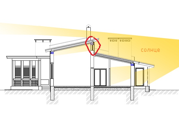

сейчас мы уже делаем один заказ проекта с бесконьковыми крышами. Такие крыши интереснее в архитектурной модели дома, легче в монтаже и эксплуатации.
А как в таких крышах решается вопрос с верхними окнами? От них зимой будет холодом тянуть...

ааа..нет, там не будет окон - я эту картинку просто чтоб показать принцип крыши прикрепил..просто глухая стена Змінено користувачем Smarty
