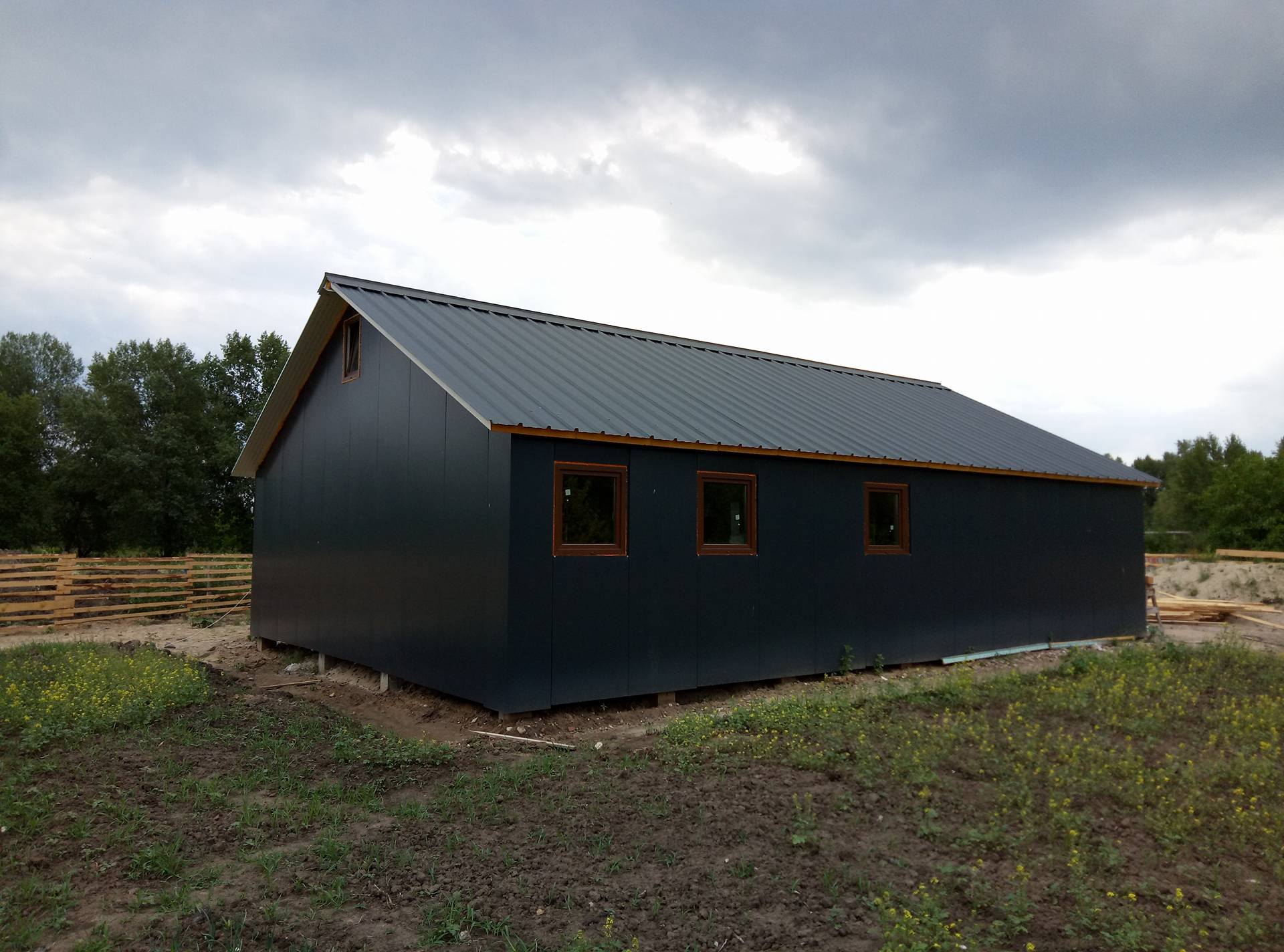

Дом не такой уж и маленький (120 м) но очень лаконичный.

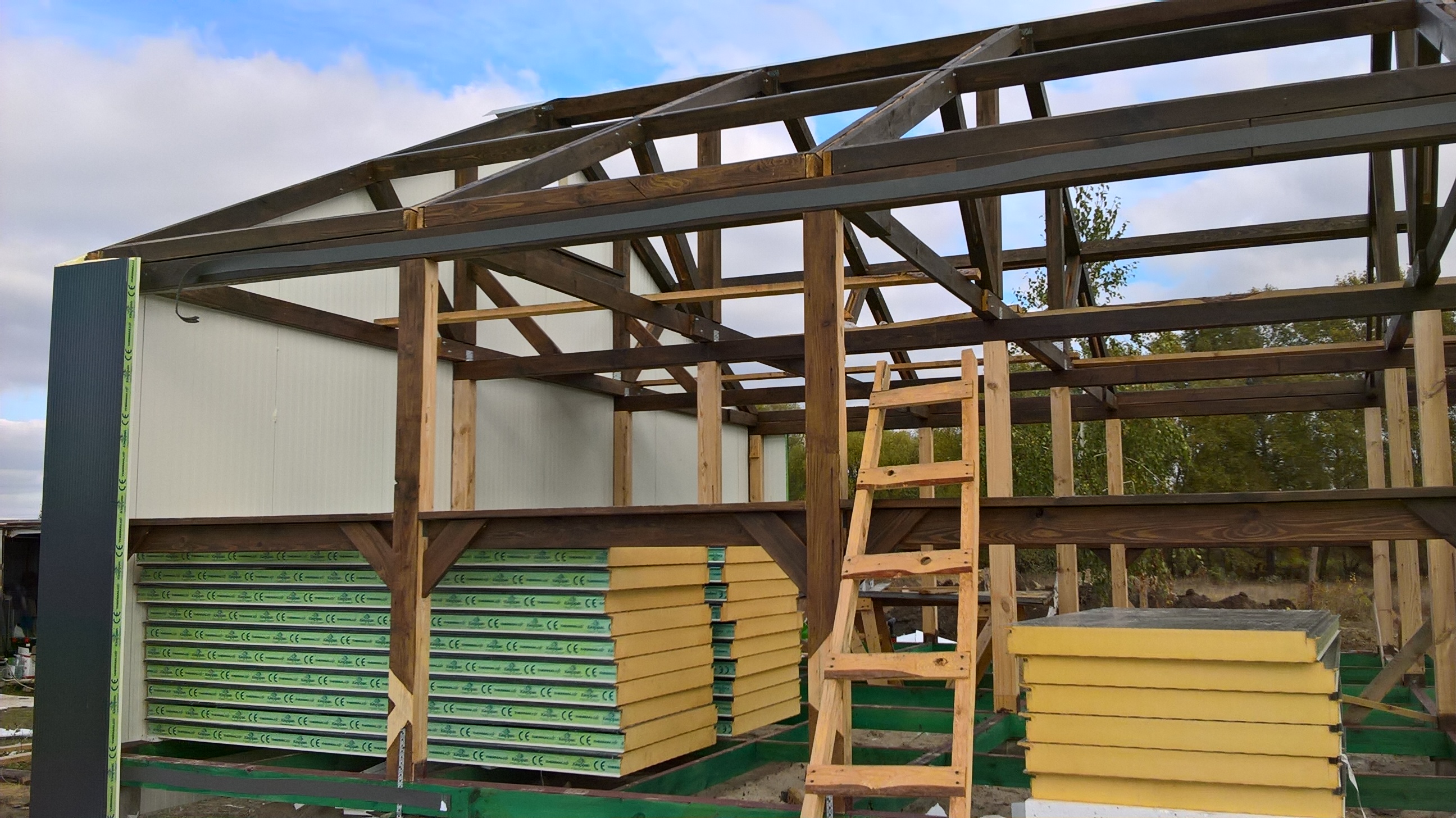

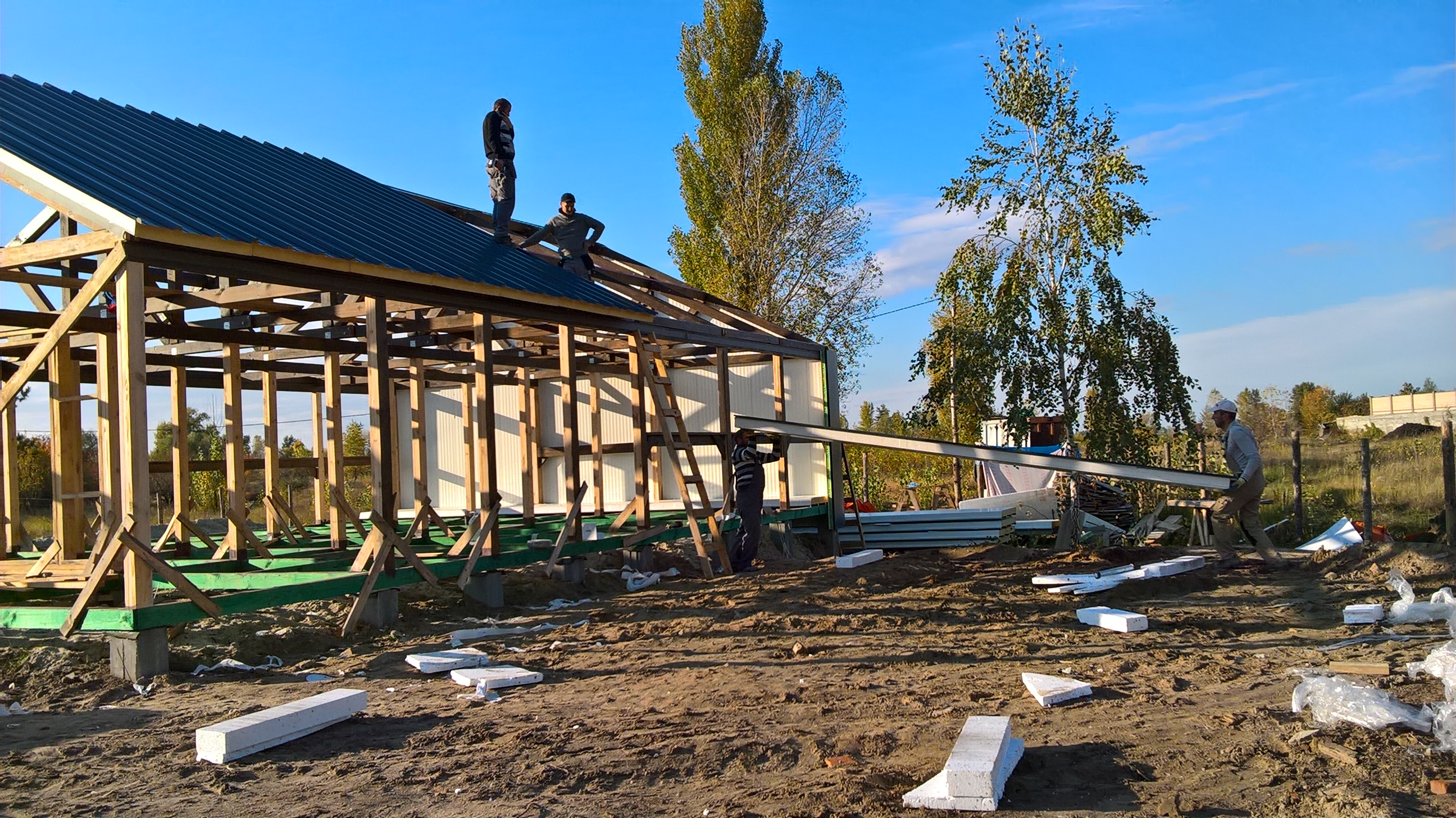

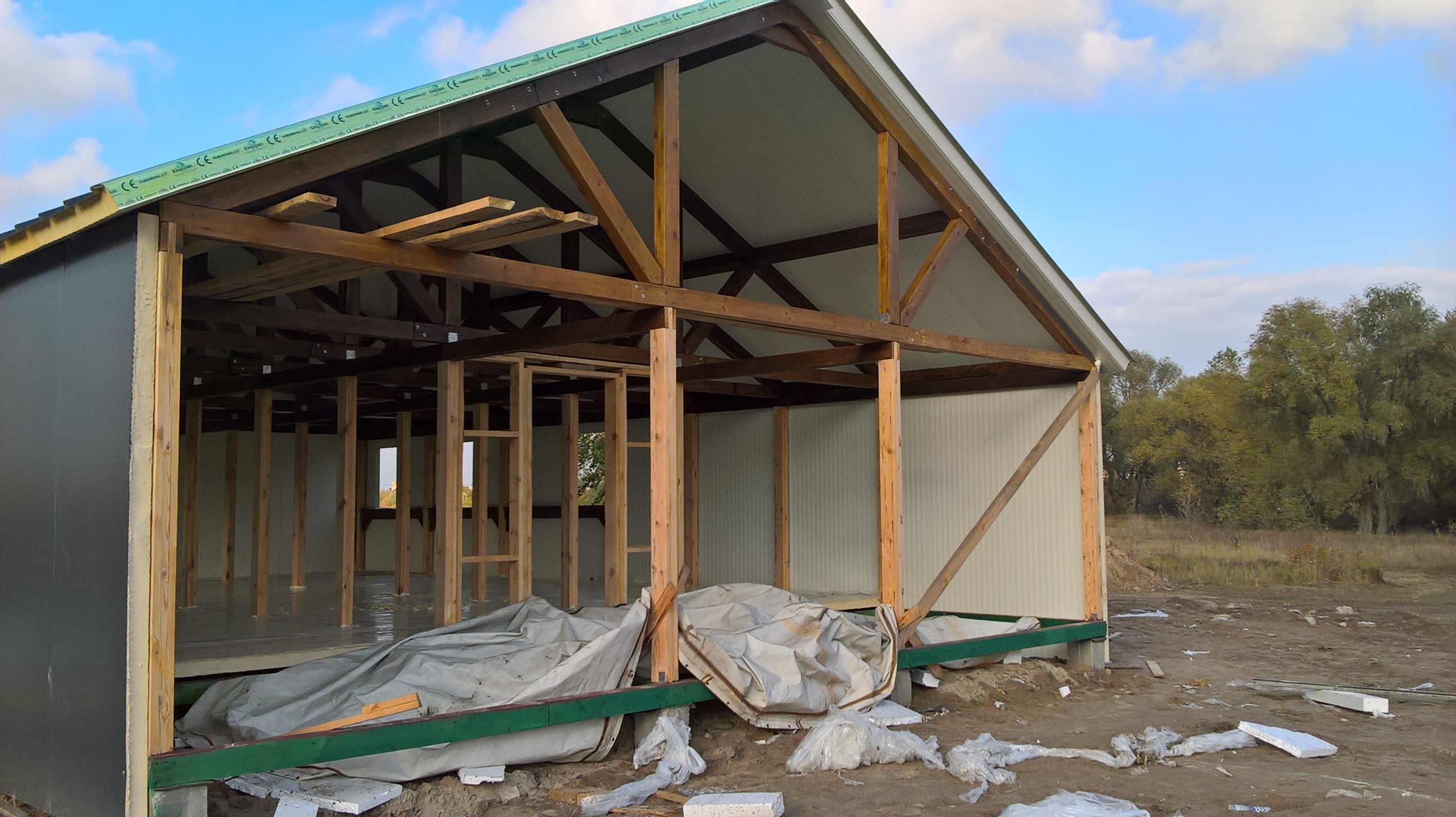

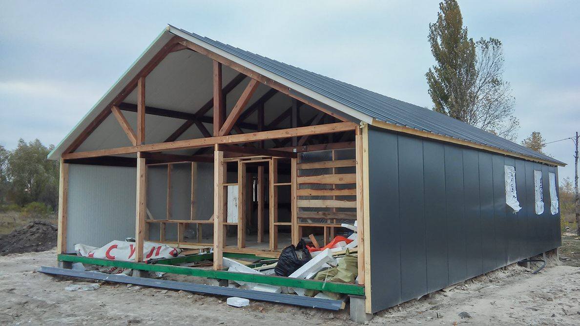

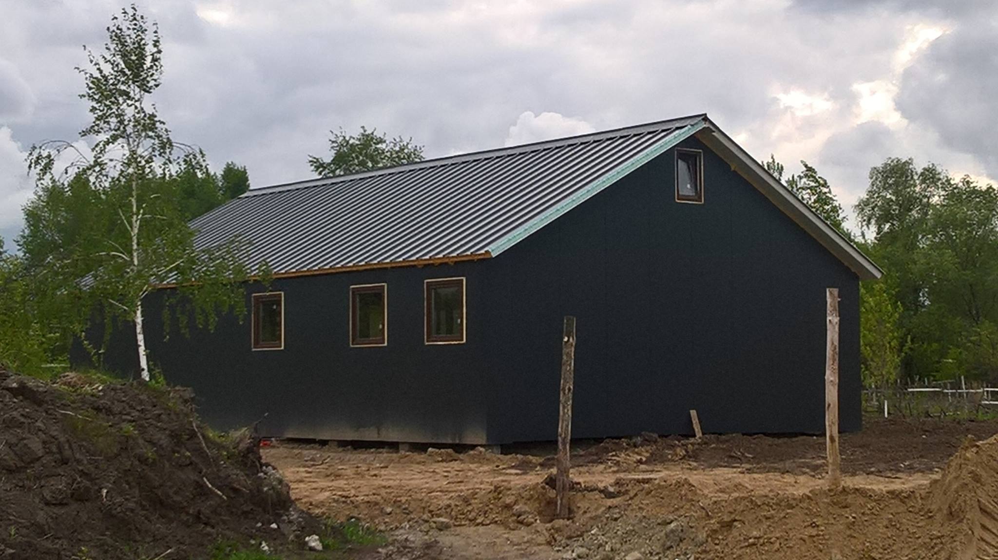

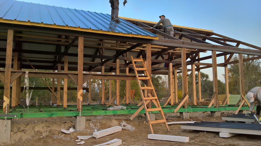

Похож на спроектированный и построенный мною в прошлом году. Площадь примерно такая же. работы сейчас продолжаются.
14894567_1164513616936295_1191423177_o.thumb.jpg.802eaf986543bd4993b42d2289eaf022.jpg

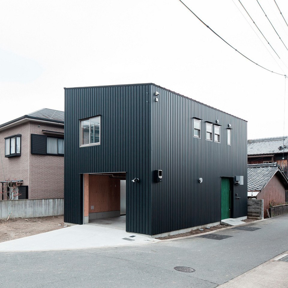

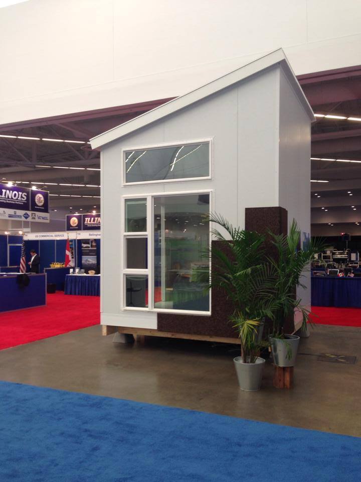

Подскажите что это за стены у вас? Это Sip-панели? Они сразу имеют наружную отделку получается?
у меня рядом ангар такими кроют вата склеенная с гладким профнастилом,
выглядит оно таки индустриально...
Панели Кингспан. Заполнение негорючий материал типа пенопласта, но нового поколения. Заменяет по теплопроводности 1.5 м кладки. Быстро монтируется, но при монтаже нужно понимание нюансов.
Сейчас сделали перекрытие второго этажа. Заказчик, понимая финансовый объем, ушел в отпуск и решил некоторые работы сделать самостоятельно.
По стоимости коробки дома, а именно: наружная отделка (крашеный металл), утеплитель, внутренняя отделка (крашеный металл) и каркас, получается процентов на 20-30 дешевле, чем классический каркасник со всем "пирогом" или газобетонный дом, с утепленным фасадом и отделанным фасадом и внутренней стеной.

Панели Кингспан.
но нового поколения
вот это подход! Вот это по-нашему!!!
Только ни на оф.сайте, ни на дочерних клонах я не нашел показателей теплопроводности панелей.
Кроме как вот такого:
Тепловые характеристики
Теплоизоляционная сердцевина из твердого уретана обладает одной из самых низких проводимостью из всех изоляционных материалов. Благодаря этому способность сохранять тепло более высока, таким образом, облегчается эффективное содержание среды с регулируемой температурой
ОООчень информативно...
Круто, спасибо!
Novus на Академгородке построен из таких панелей по всей видимости (боковые стены, не фасад). Я давно на них там обратил внимание, но не знал как найти название. Спасибо!

Кто ищет, тот всегда найдет paneli.kingspan.ua/sendvic-paneli-9999.html

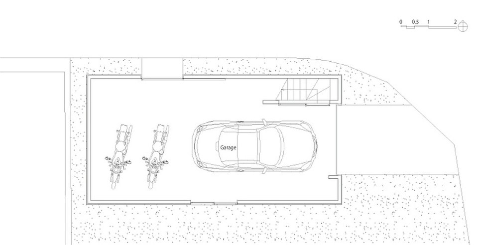

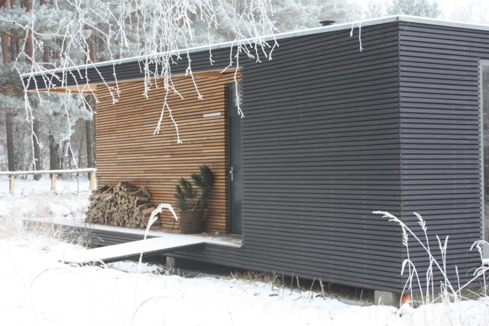

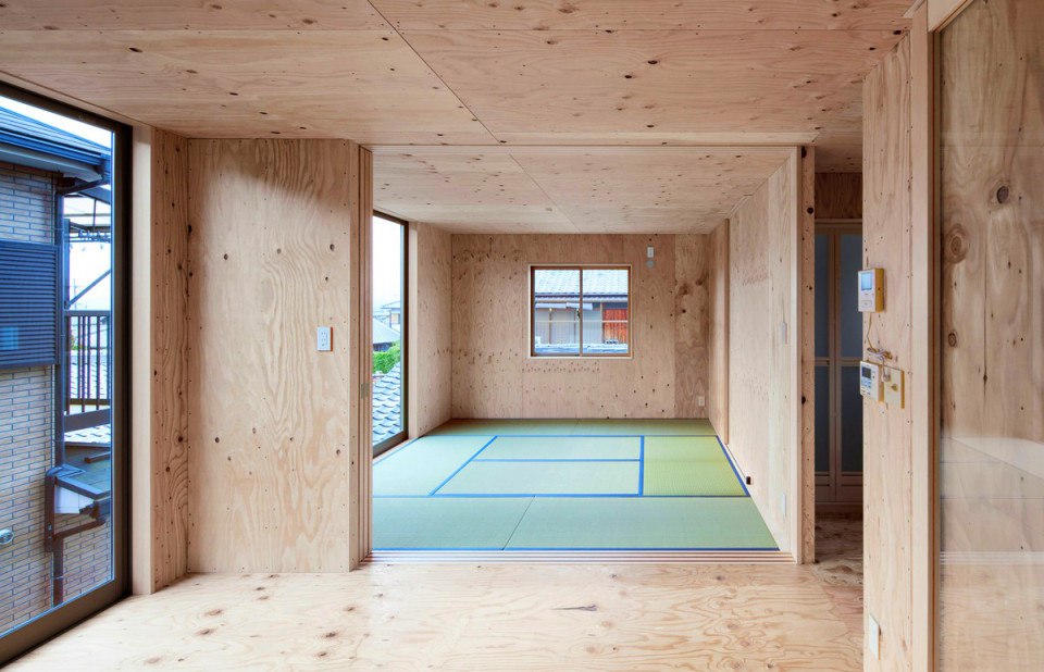

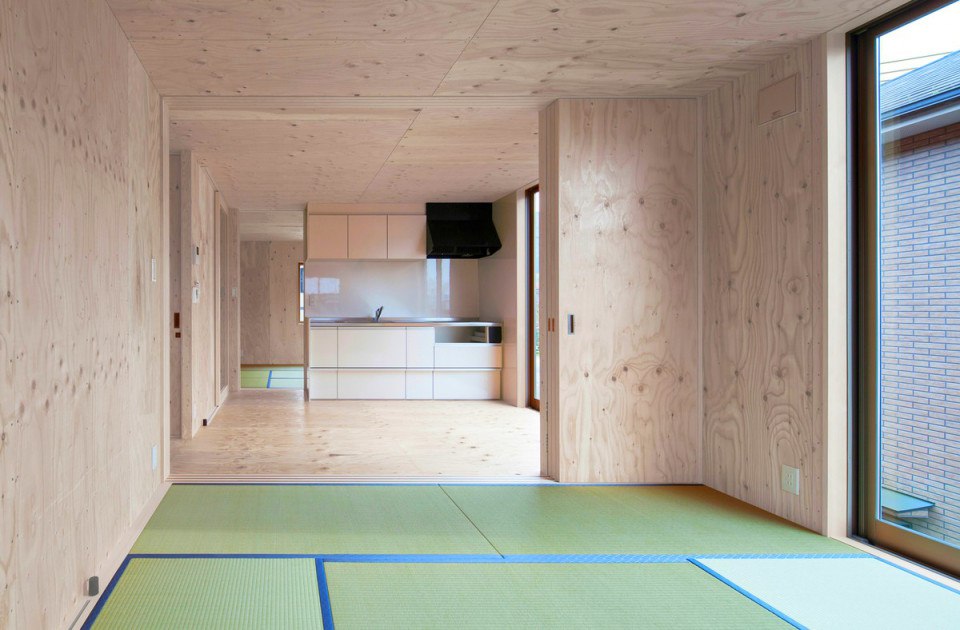

Цей будиночок-гараж вже був тут.. Чи то у ВК.
Японці цікаві, меблів взагалі немає.
В наших реаліях багато простору займуть саме меблі.

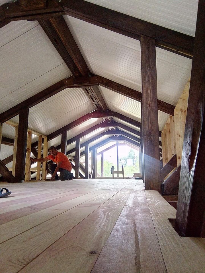

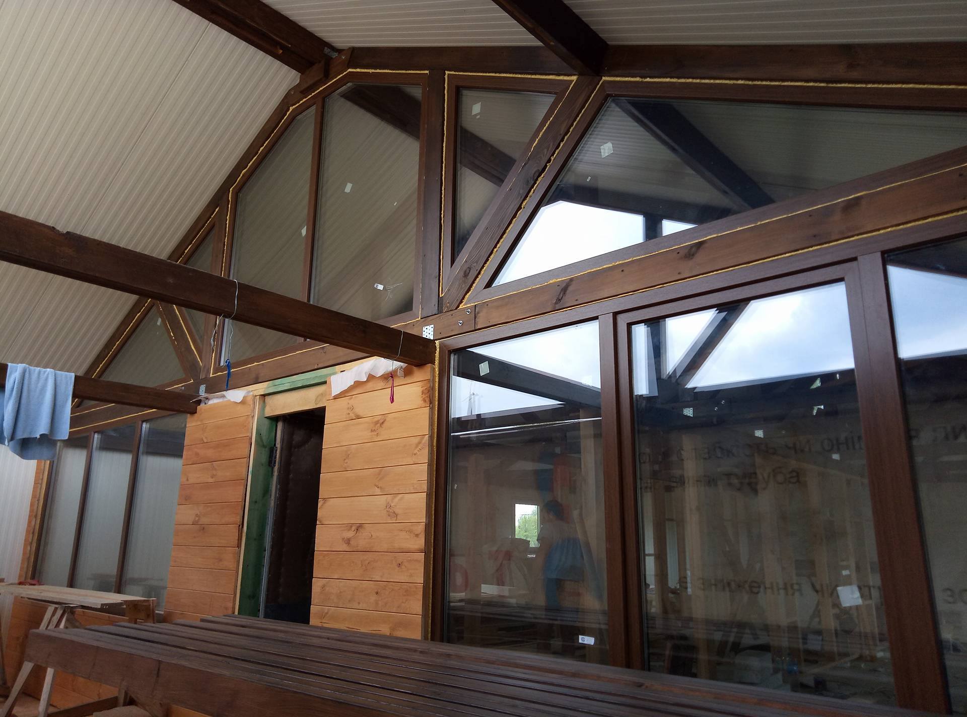

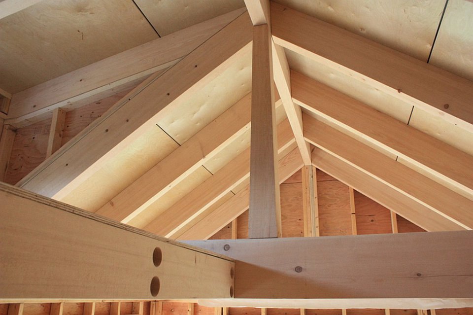

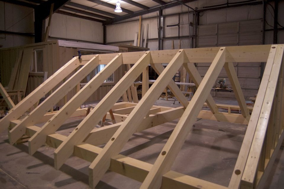

Учитывая, что внутренней обшивки нет, то можно глянуть как сделан каркас.

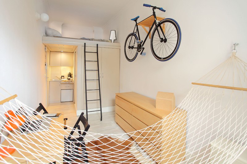

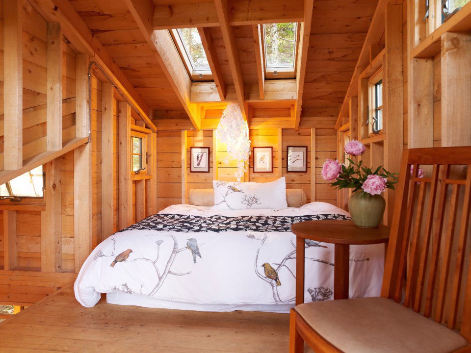

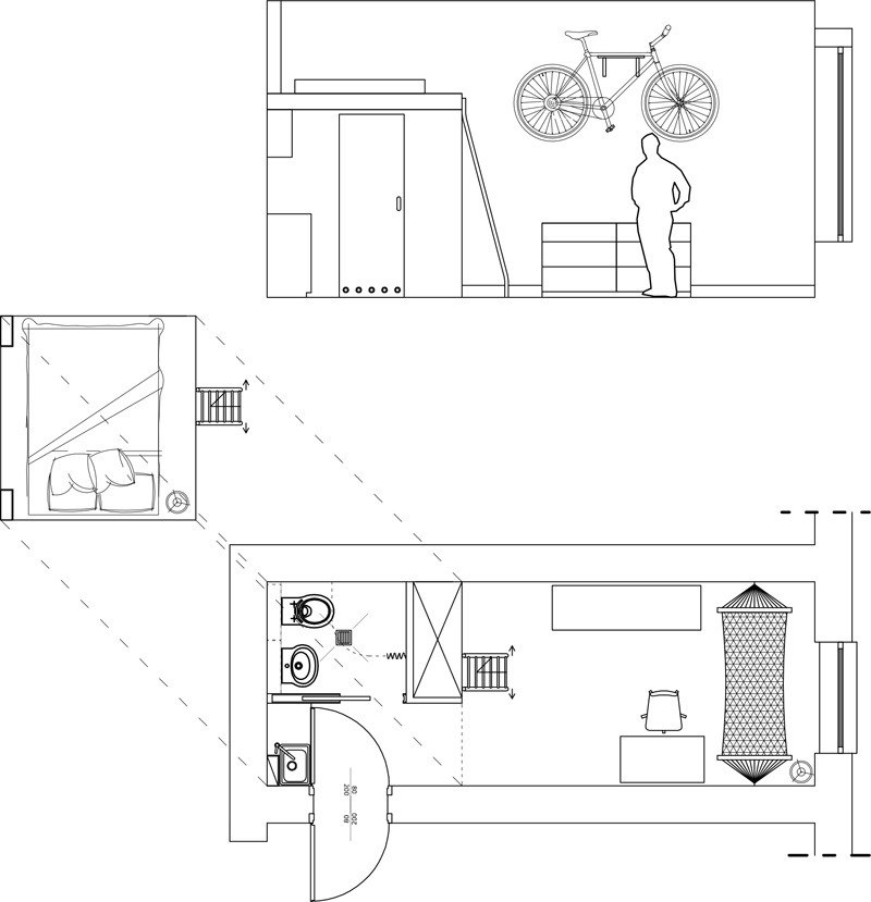

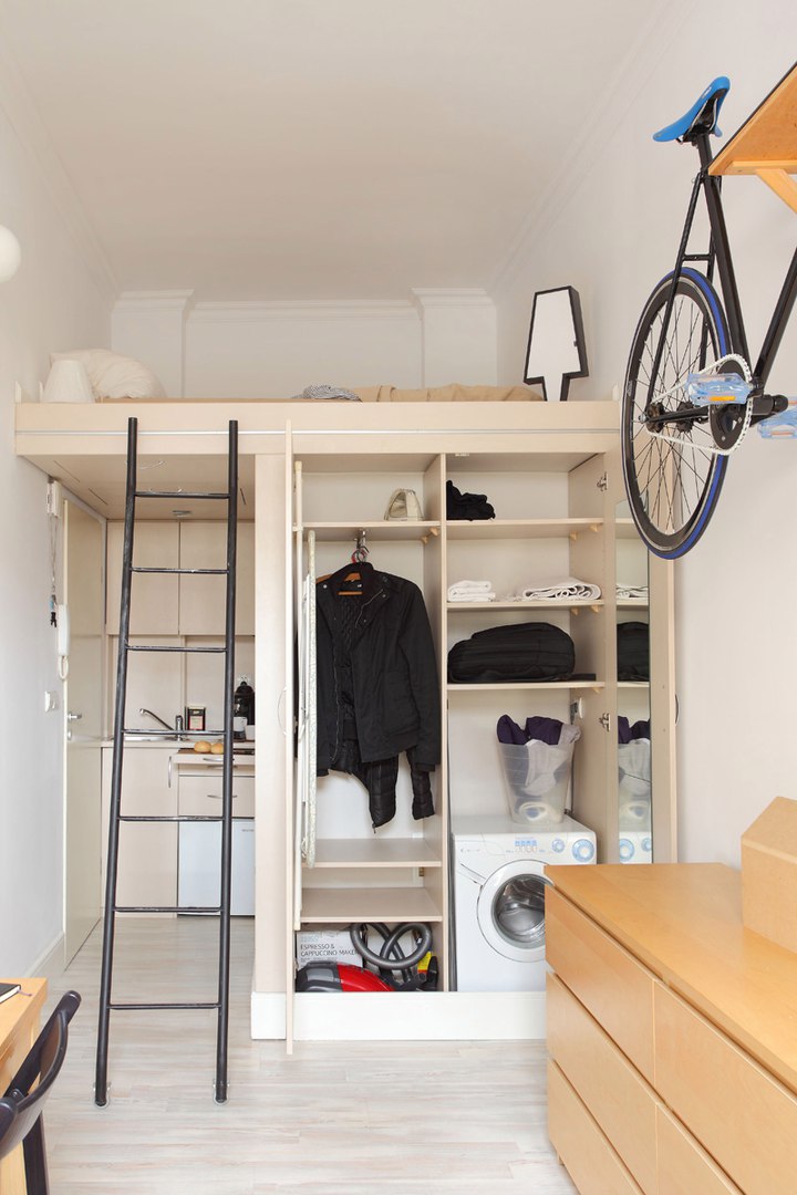

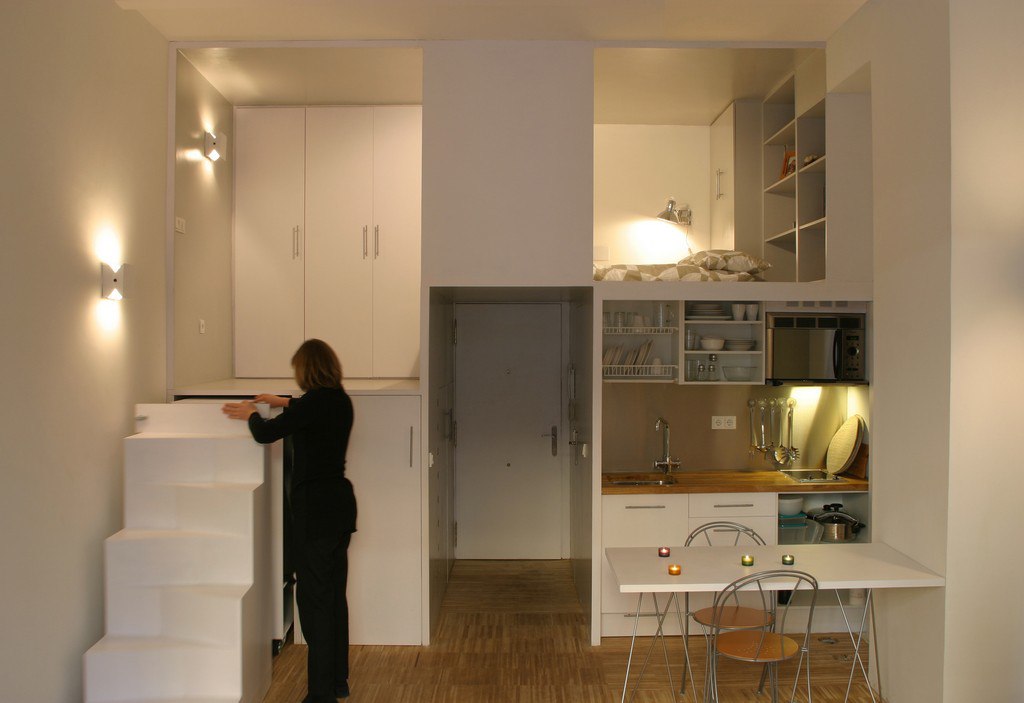

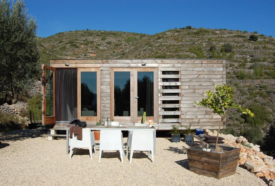

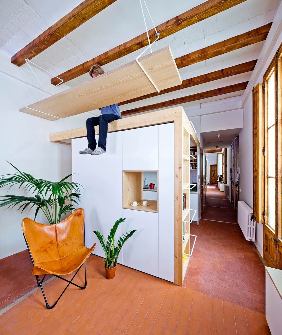

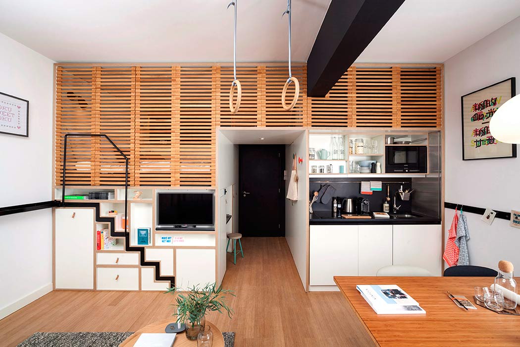

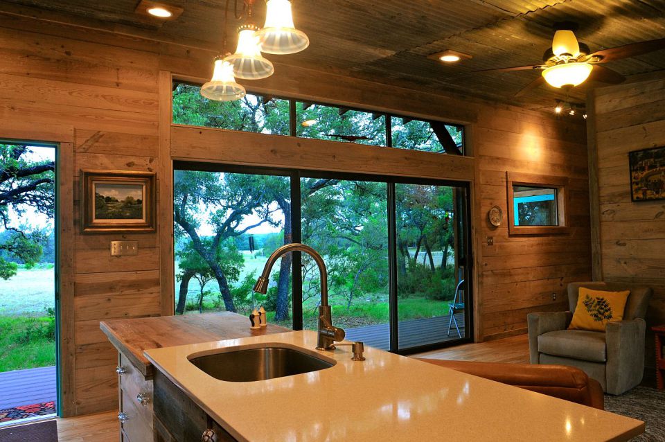

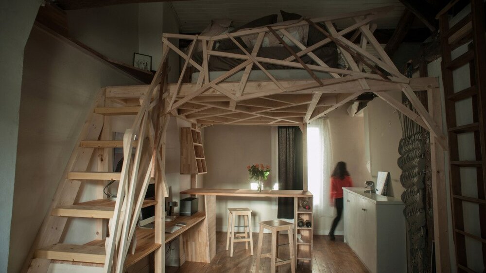

У меня спросили в личку: Что можно сделать из комнаты 18 кв. метров. при высоте потолков 4 метра.
Отвечаю: из этой комнаты можно сделать вообще все:)

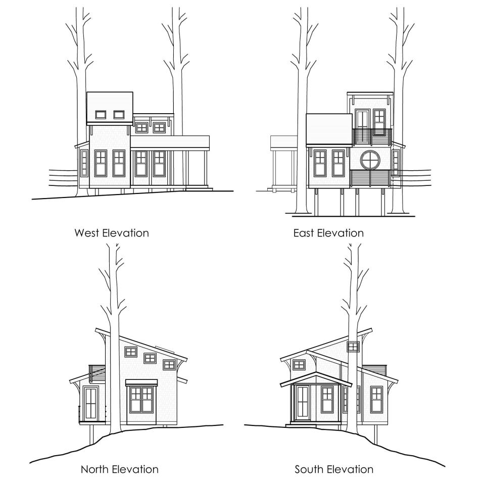

Присмотритесь внимательно к картинке №5, например, в каменте выше. Там комната 13 квадратов, но содержит: кухню, спальню, сан.узел, кабинет, велосипед и почему-то гамак:)
