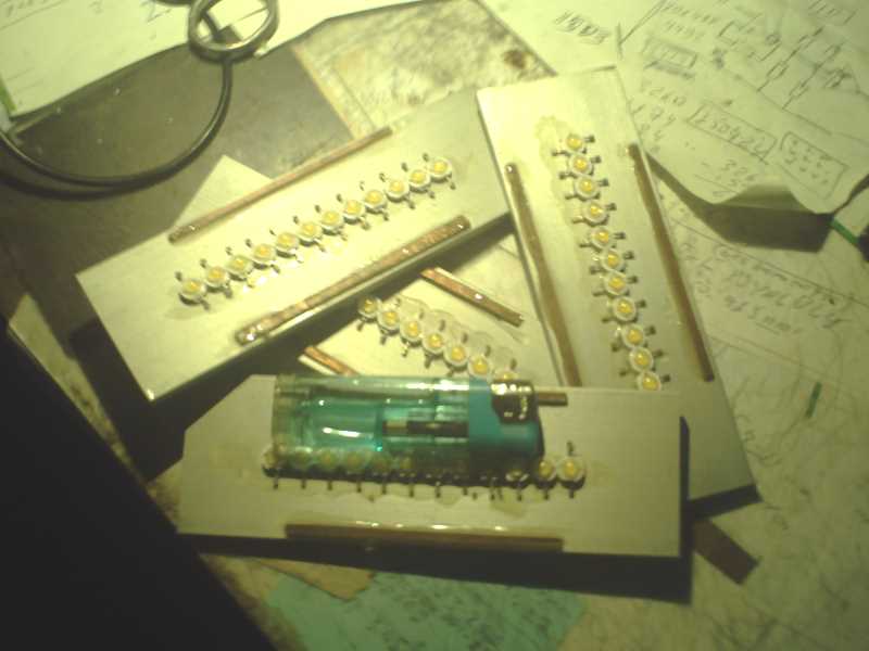

Например, такой кусочек "ленты". Коммутируется на постоянный ток напряжением 3.2 (LiFePO4), 5 (зарядка для мобильного телефона), 6, 12, 24, 48 В. Световая температура 3000 К. Мощность на LED - до 4 Вт@450 Лм.

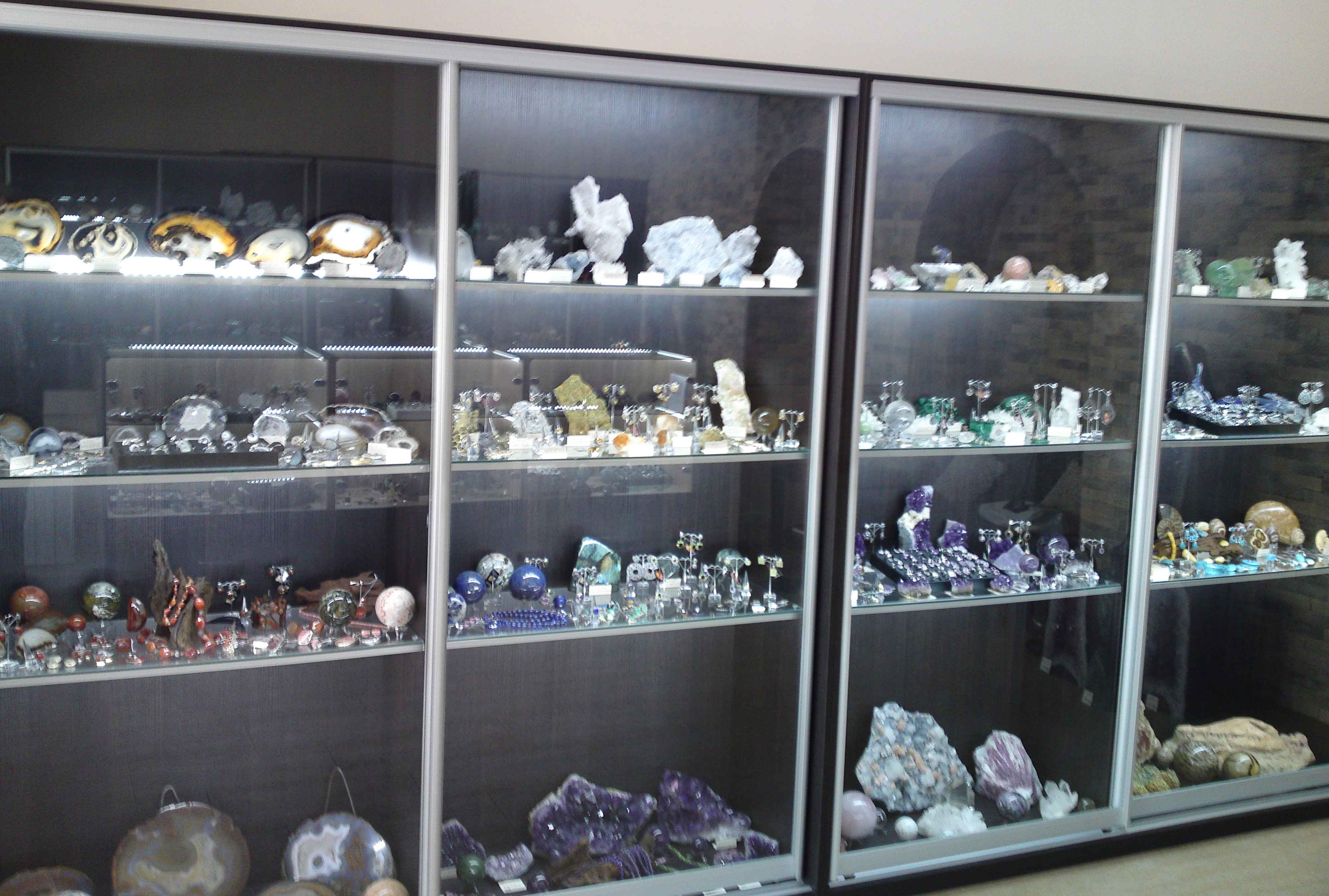

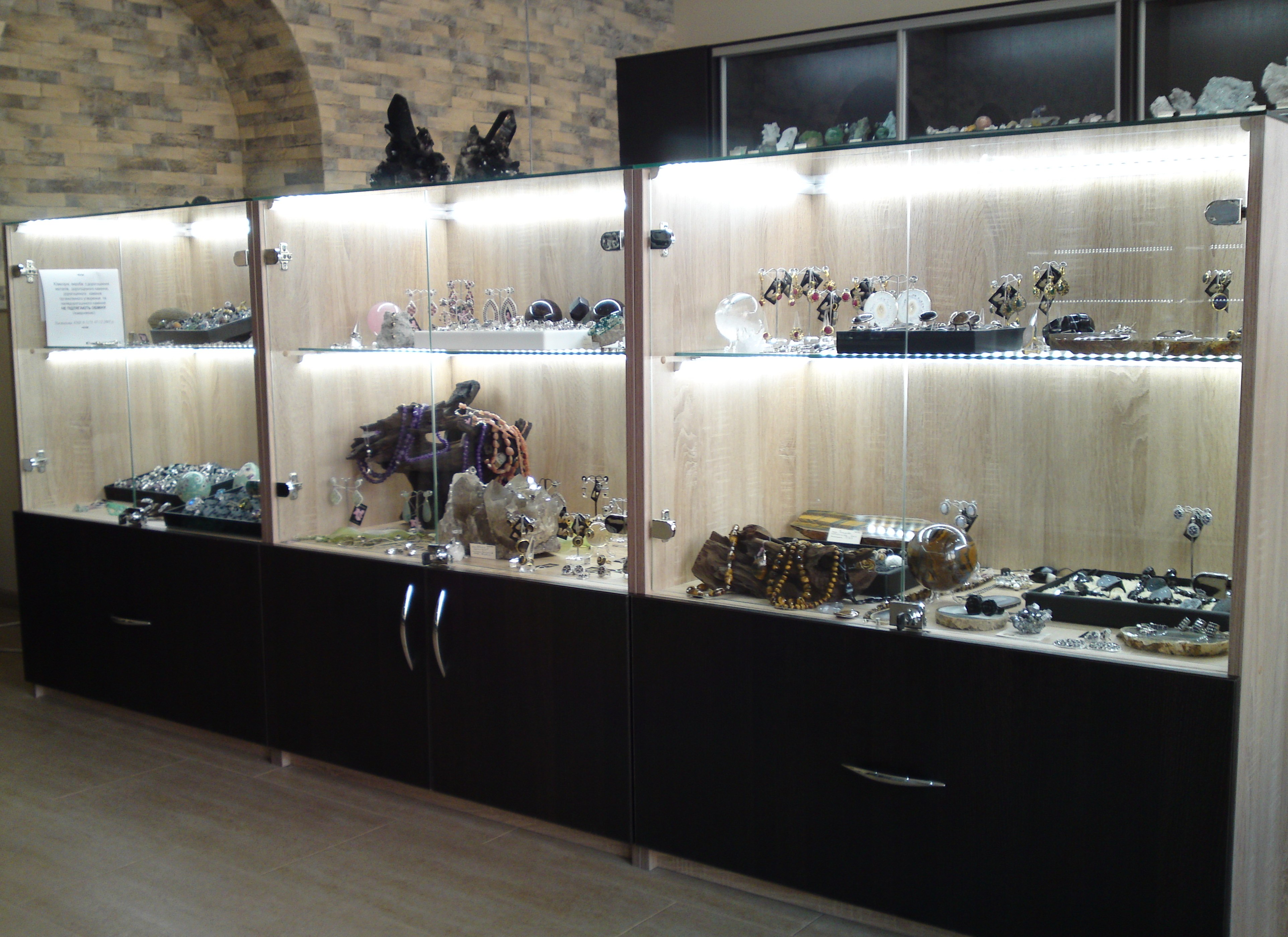

Первая витрина 10 октября 2012г. которую я подсвечивал находится на Прорезной 25, светит по сей день. Лента 5050/60, можно подъехать посмотреть, там камни продают. Лампы максус общего освещения уже потухли, лента работает и это 10 часовом в день и 7 дней в неделе.

Если по моей продукции, думаю Вам будет достаточно:
Светодиодная лента S2835/60 12Вт.
Световой поток 1м. 980 Lm

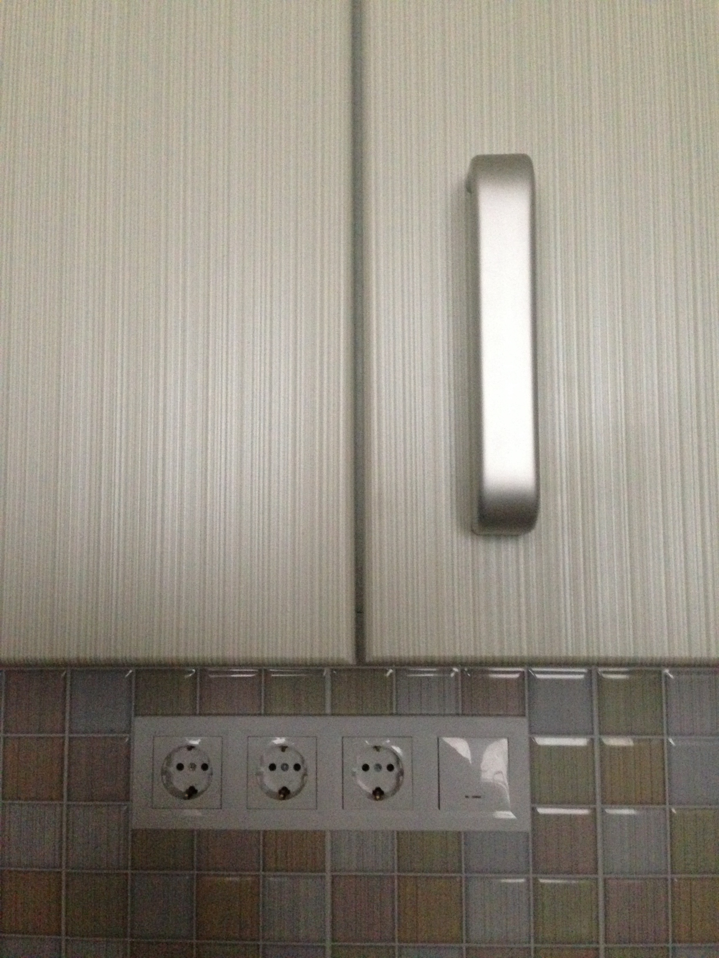

Для испытаний вилка годится,но потом уберем,но пока картинку(фото,можно с рекламы),что я буду видеть на и в шкафчике,количество люмЭнов,Ватт/час и денег за "итого".
Я поставил выключатель на стену,для удобства,фото на предыдущей странице, и вывел провода в шкаф,поэтому и туда ставить розетку не буду,о чем и написал:
НЕ герметичный,ведь он будет находиться внутри шкафчиГа(т.е. ему(БП) пофиг),там я просверлю дырочку и выведу проводочки к приклеенной снизу шкафчика ЛЕД-ленте.Главное,что бы БП подключался к двум проводочкам на 220В,к фазе и нулю,которые я туда вывел,т.е. розетку там ставить НЕ хочу.
Наверное тут уместней лента влагозащитная,т.к. будет находится НАД мойкой на высоте 50 см.
И эта линия,розетки и выключатель на ЛЕД,скомутированы на отдельный автомат на щите,а при уходе из дома весь щиток,кроме холодильника и бойлера,вырубается общим рубильником...как завещал великий гуру тока и лампочки Ильича:friends:
