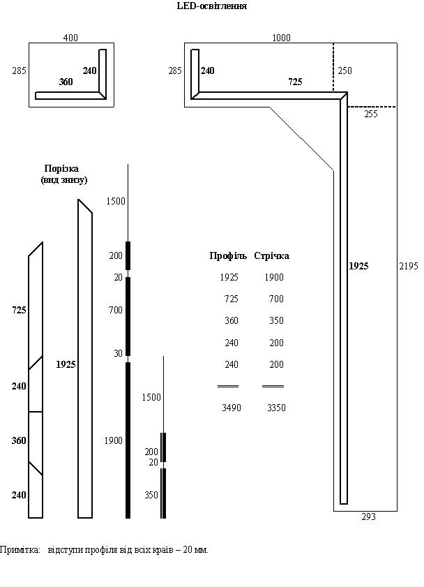

Уважаемые форумчане!
Необходима ваша консультация по LED-освещению рабочей зоны кухни.

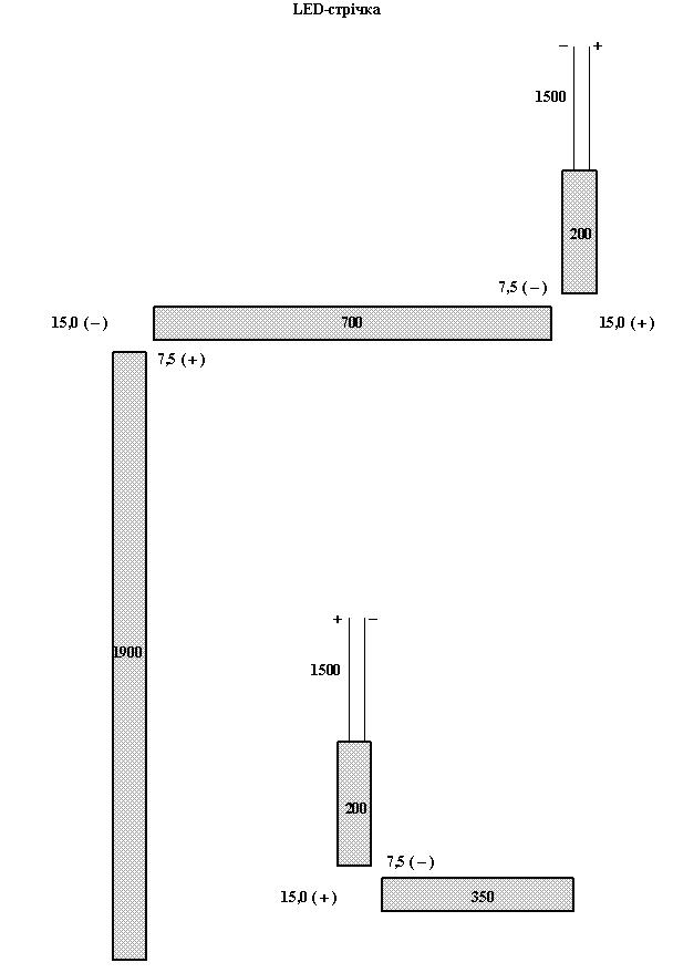

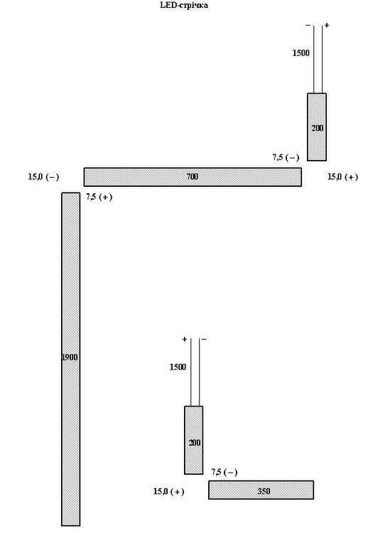

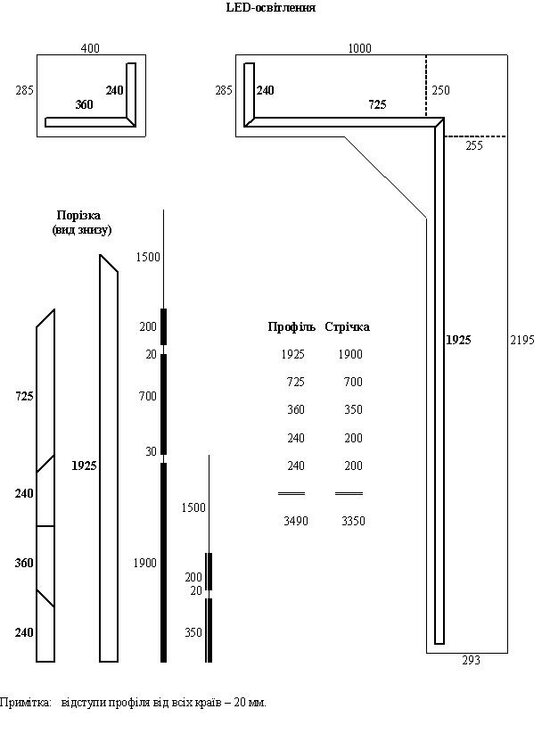

LED-схема приведена на одноимённом рисунке. Два профиля по 240 мм располагаются с двух сторон от электроплиты. На концах этих профилей возле стены сделаны отверстия для пропуска проводов длиной 1500 мм в навесные шкафчики и далее до LPV-35-12 сверху на шкафчиках. Пропустить провода под шкафчиками впритык до стены не получится, так как фартук “скинали” (стекло) вплотную примыкает к низу шкафчиков. С профилями по 240 мм стыкуются профиля, которые идут по низу шкафчиков вдоль фасада кухни (кухня угловая).
Так как я не имею паяльника и не владею этим ремеслом, решил пойти таким путём. На стороне закажу пайку двух шлейфов LED-ленты (см. одноимённый рисунок). Провода по 1500 мм будут от LPV-35-12 до двух отрезков LED-ленты по 200 мм в профилях по 240 мм. Так как все отрезки LED-ленты будут доходить до внутренних углов стыков профилей, то, по моим расчётам, достаточно каждые два смежных отрезка LED-ленты соединить проводами длиной 15 мм по внешнему радиусу и 7,5 мм по внутреннему радиусу (указана длина проводов между торцами лент без напусков на сами ленты, т.е. это зазоры между лентами в проекциях пайки).
Рассматриваю два варианта монтажа LED-освещения.
1-й вариант монтажа:
1. Приклеить ленты к профилям.
2. Завести провода длиной 1500 мм через отверстия в профилях 240 мм в шкафчики.
3. Приклеить поочерёдно профиля к низу шкафчиков (240+360 / 240+725+1925).
2-й вариант монтажа:
1. Приклеить поочерёдно профиля к низу шкафчиков (240+360 / 240+725+1925).
3. Приклеить ленты к профилям.

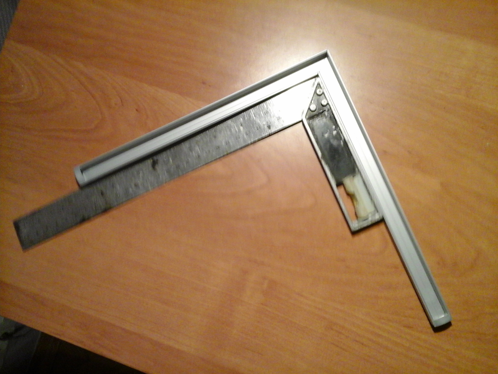

Я, конечно, приложил максимум усилий, чтобы зарезы на профилях и рассеивателях получились под 45 градусов (см. фото). Но в процессе монтажа на двухсторонний скотч всякое может быть и не исключено, что на стыках профилей и рассеивателей будут небольшие зазоры, которые могут быть незаметны, но через которые возможно проникновение света от диодов, что будет подчёркивать дефектность конструкции. Какой выход? Для рассеивателя – возможно, стыки промазать прозрачным силиконом? Для профиля – возможно, углы на стыках изнутри проклеить скотчем или замазать пластилином, но будет ли это держаться?
Буду благодарен за любые советы.
С Вашим умением и старанием, не светильники делать, а космические корабли. Это не ради шутки, а действительно отлично вышло, тонкая работа.

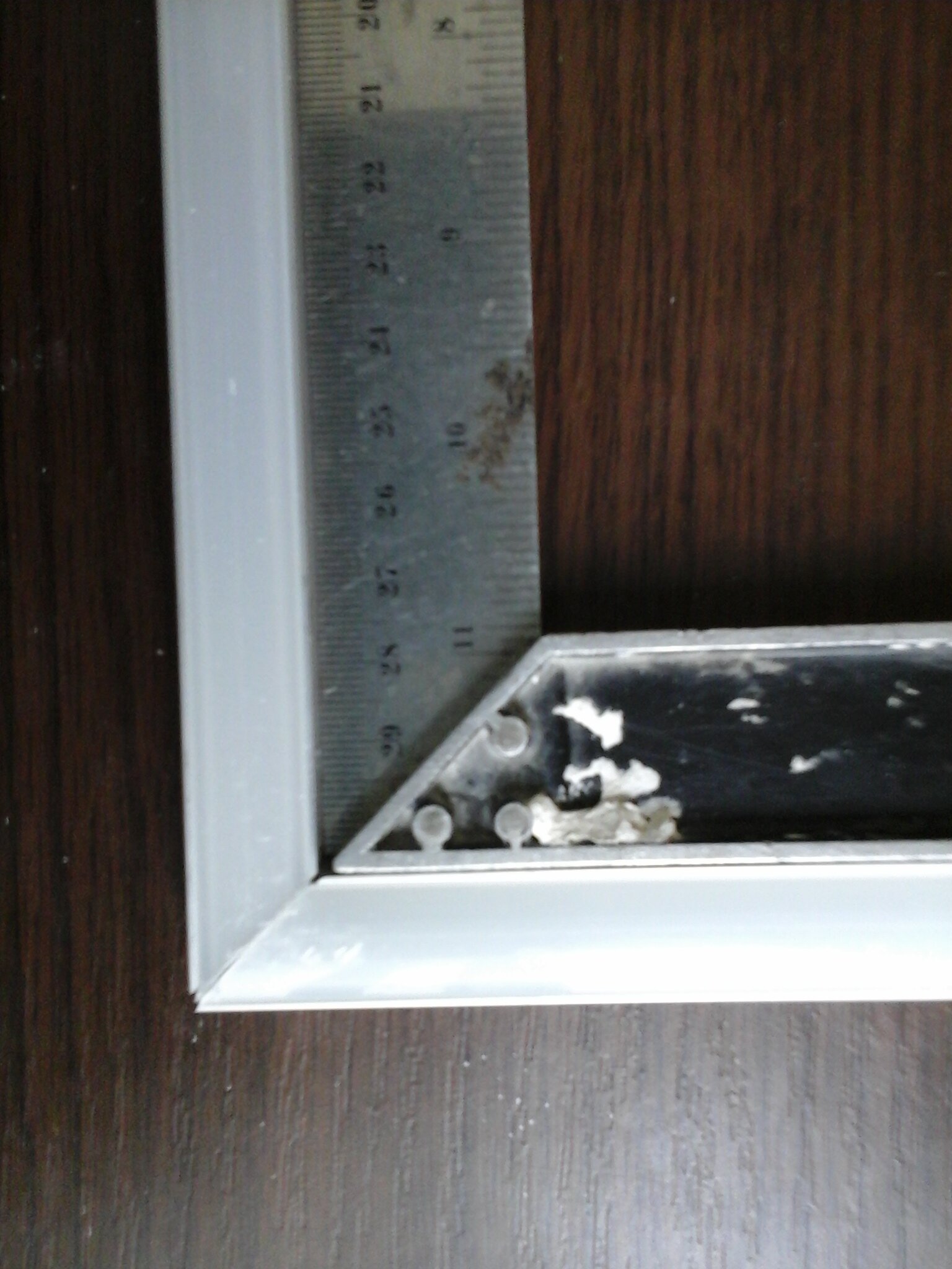

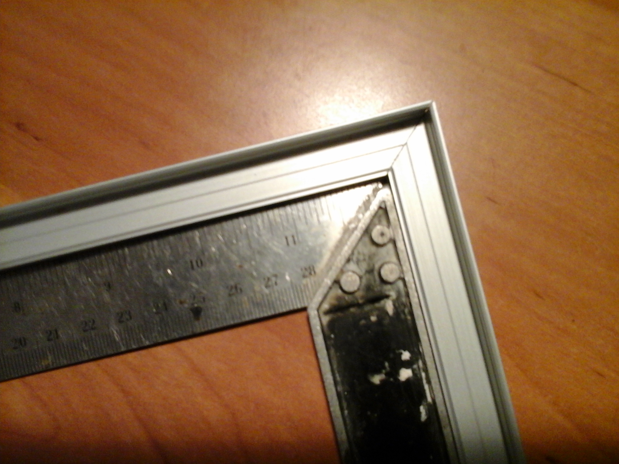

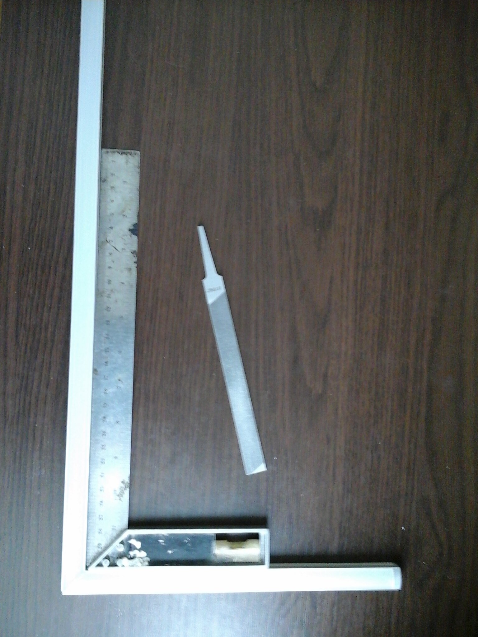

Эпопея продолжается - прирезал вчерновую ножовкой по металлу и подчистил напильником Stihl рассеиватель (см. фото).
Есть определённые огрехи, так как:
1) резал быстро и с запасом из расчёта на последущую доводку при окончательном монтаже по месту;
2) без герметика на стыке не обойтись;
3) не снял защитную плёнку;
4) первая проба пера.
Думаю, что использовать в качестве герметика на стыке двух рассеивателей, чтобы их можно было поштучно демонтировать в случае необходимости?

Вот так выглядит испорченный пока что только профиль.
:confused: :shock: :unknown:
Обоснуйте.
Нужно было заказать порезку на торцевой пиле.
Было-бы идеально.
А так придется замазывать пластилином.
И это после 2 лет обсуждения.
Нужно было заказать порезку на торцевой пиле. Было-бы идеально.
Пытался - в теме есть сообщения. Но: на мебельных фирмах таким не занимаются, а продавцы металла стартуют от нескольких сотен грн. за заказ и загружены по самое не хочу. Но, если сейчас всплывёт торцовка - не поздно укоротить все профиля и рассеиватели на 3-5 мм: дизайн не пострадает. У Вас есть конструктивное предложение?
Будет держаться на профилях? А как рассеиватели?
Поищите порезку профиля.
Когда-то резали в магазине Алюминий.
Они резали свои профили, но если заплатить, то порежут и под заказ.
У них там все равно мало народу и нечего делать.
Рассеиватели резать вместе с профилем.
Замотать скотчем в месте порезки.
Я тоже "свои" профиля крепил и зарезал ножовкой с помощью обычного стусла (самого простого) под 45 гр.
В варианте "на столе" тоже на внешнем углу (дальнем - скрытом, если смотреть закрепленное изделие) угол "расходился" на 1 мм.
Закрепил так что бы внутренние (видимые) сошлись и делов...
1. Не пытались заделать щель во внешнем углу, чтобы не пробивала полоска света?
2. Рассеиватели состыковались в 0?
Блок питания MeanWell LPV-35-12 нашел на Prom.ua почти в полтора раза дешевле чем в Светлини...
На данный момент имею предложение в 328 грн. или 13 у.е. Выбираю грн. :)
Не, не заделывал... Рассеиватель пилил отдельно от профиля тоже под 45
Сошлись почти идеально...
Да и его (рассеиватель) легче подровнять (зачистить)...
Раз сошлось почти идеально, то зачем заделывать.
Напильником? А мне легче профиль ровнять.
Получил пинка от форумчанина и сейчас судорожно ищу торцовочную пилу.:oops: Пока есть только Закревского, 9.
Вопрос в том, сколько надо отхватить, чтобы поровнять, если угол правильный, но не совсем ровный срез?
