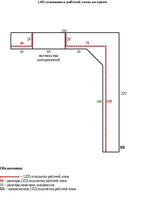

LED-лента на кухне: рабочая зона и фартук

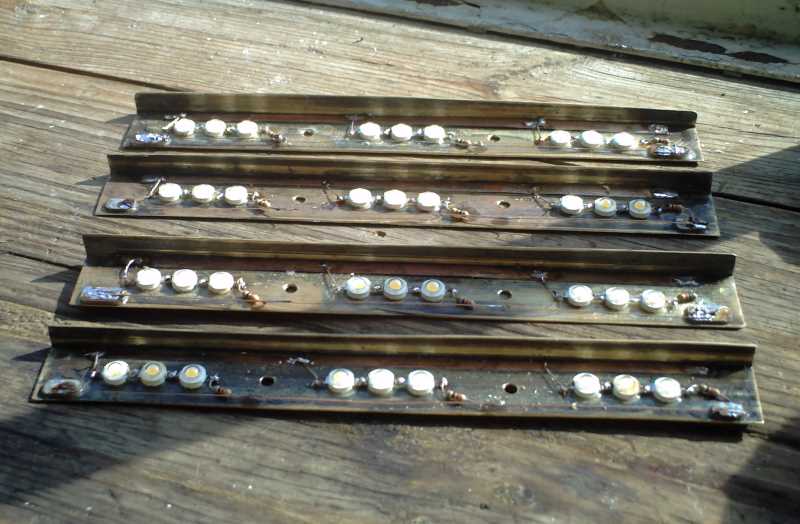

Сделал освещение навеса для машины из LED ленты
SMD 3528 60 штук на метр. Паспортные Max 4.8W/M
8 метров ленты то есть 4.8X8 = 38.4W
Ну не светит как 7 Maксусовских ламп. Максимум как 3
ну потери на силиконе 4 лампы.
Померял тестером китайским ток 1.3 ампера. То есть
12*1.3 = 15.6 W
Где то похоже на правду, если субъективно сравнивать с обычными LED лампами в доме.
Да и по люменам с самого начала не сходилось у меня с обычными LED лампами.
Там тоже в 2 раза несходится. Циферки приводить не буду сами посчитаете.
Где я не прав?
  • 4 тижні потому...
Где я не прав?
В количестве точек подключения БП. Попробуйте помочь собственным проводникам ленты внешними проводами квадрата на полтора через каждые два метра.
Или сделать такую "ленту" 3000 К, как на фото, примерно 36 LED@0,63 A@ 800 Лм на метр. Чтобы увидеть работу мaксусовских ламп с другой стороны :)

Вот схема освещения, на которой остановил свой выбор.
Спецификация заказа:
1. Лента светодиодная Rishang 2835-120-IP33-NW-8-12 R08COTA-C
2. Источник питания MeanWell APV-35-12
3. Профиль накладной ЛП-7
4. Рассеиватель матовый
5. Заглушки
6. Скотч двухсторонний
7. Соединитель для ленты
8. Провод 2х1,0 мм
Какая может быть ориентировочная стоимость работ по LED-освещению:
1. Монтаж LED-ленты в профиле с рассеивателем с креплением под навесными шкафчиками кухни - __ грн./мп.
2. Подключение источника питания - __ грн./шт.
3. Соединение LED-лент - __ грн./соед.
4. Прокладка провода - __ грн./мп.
5. ...
