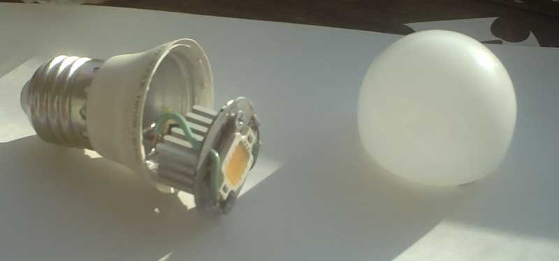

Лампочку выкрутил, поменял и забыл
что когда её покупал, на упаковке обещали целых пиисят тыщ часов до очередной замены. С другой стороны, нет худа без бобра добра, потому что с ускорением физического износа цоколей и плафонов у производителей пока явные проблемы.

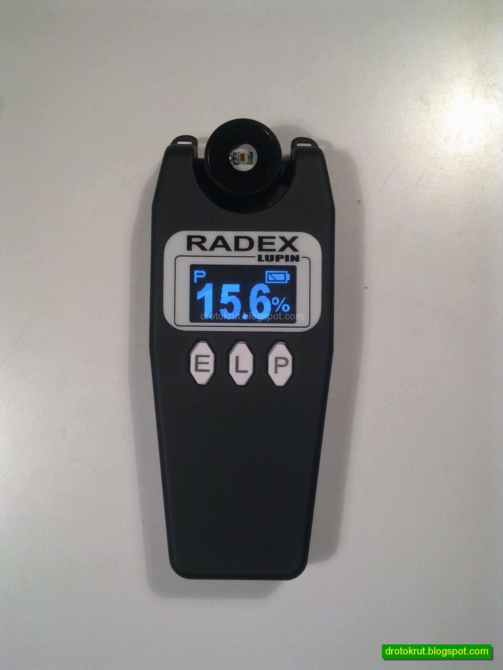

будете ли для своих целей определять световой поток, спектр, пульсации, освещенность, яркость светильника и чем? :)
Знакомый занимается разработкой измерительных приборов оптического диапазона для одной заокеанской конторы. Была возможность всё посмотреть ещё пару лет назад.
мне этот прибор приехал - можно замерять освещенность, яркость и пульсации. А еще хотелось бы спектрометр, раз уж световой поток без лаборатории не замерить :)
