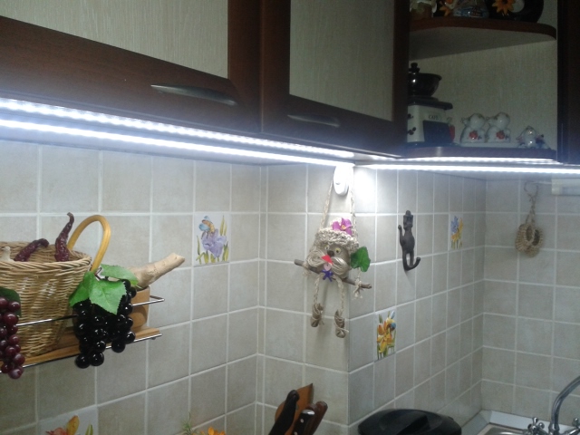

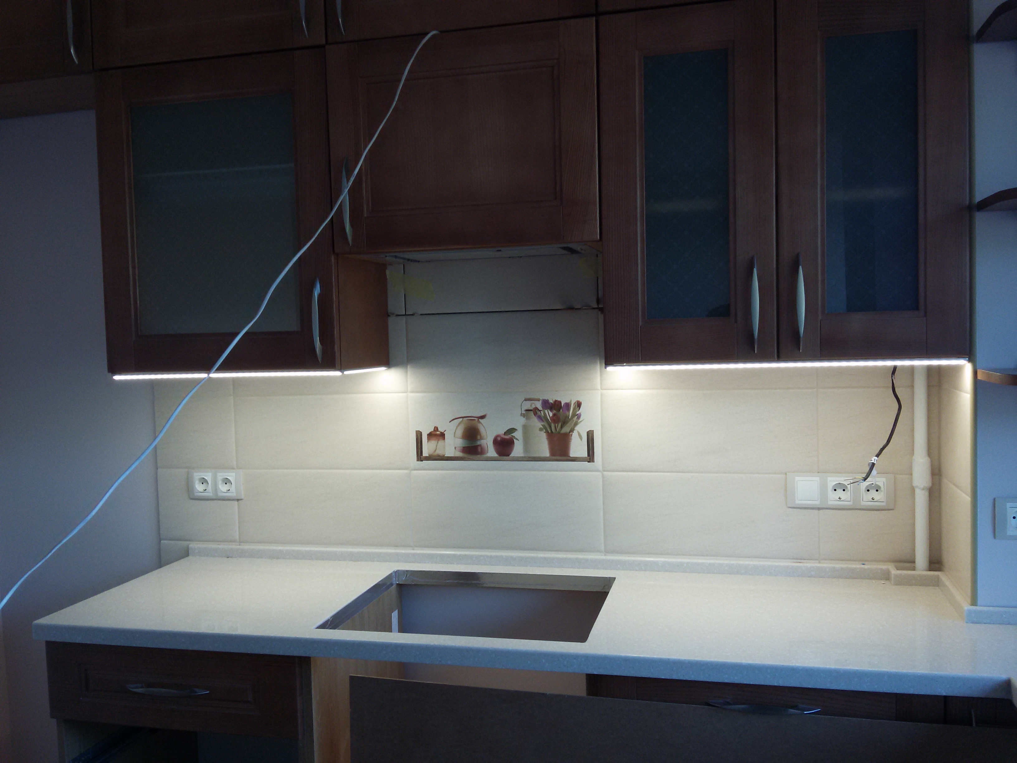

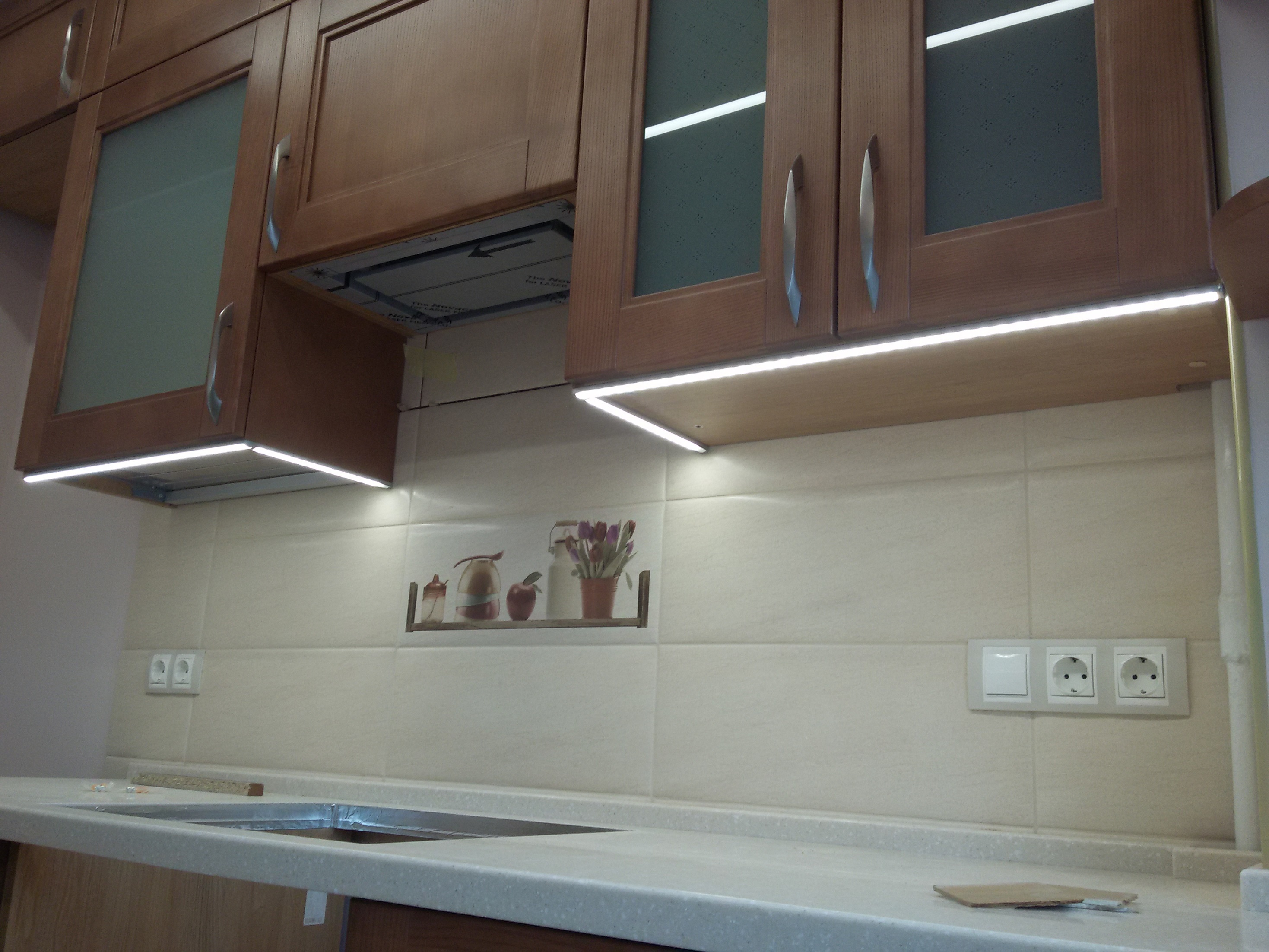

Панове, а киньте схемку, як ви плануєте виводити кабель? я ж так розумію, що стрічка буде кріпитись прямо під навісними шафками?
Де ви ставите вимикач?
Особисто в мене на витяжці встановлено вимикач. Штатний вимикач освітлення на витяжці вмикає окрім освітлення самої витяжки також і підсвітку під шафами.

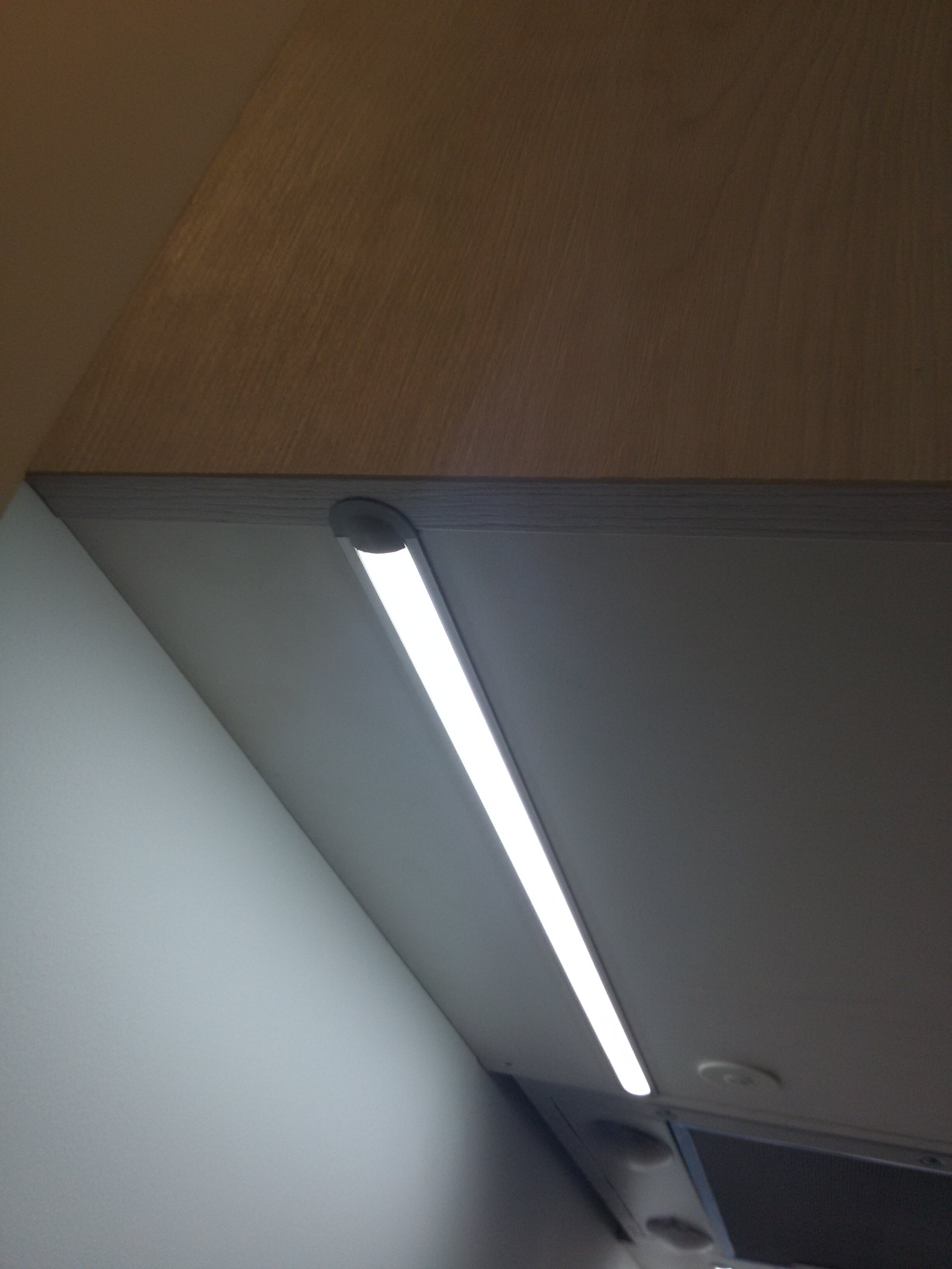

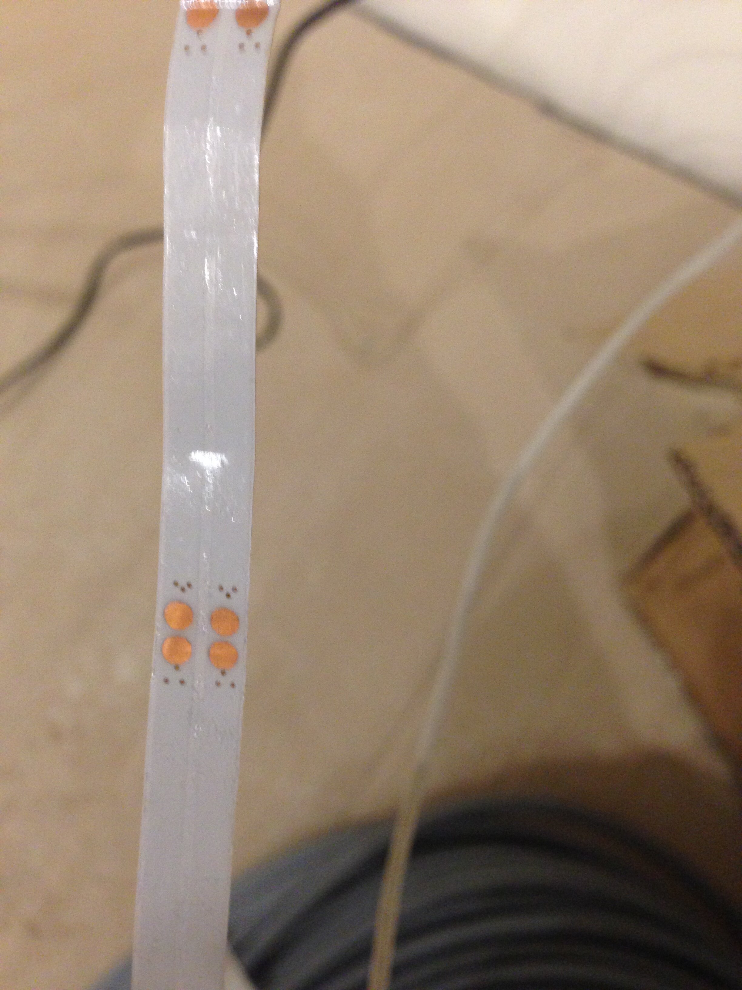

А хтось практикував наклеїти лед ленту в нішах на алюмінієву стрічку 15Х2мм? Як вона на вашу думку будевідводити тепло?
Дивлячись яка стрічка.
Добавлено через 6 минут
Якщо стрічка (полоса) 15х2мм в рази дешевша від профілю, то для чого використовувати в нішах профіль?
[ATTACH]634170[/ATTACH]
В профілі більша площа розсіювання тепла. Використовується розсіювач, який розсіює, та захищає стрічку від пилу.
Добавлено через 2 минуты
В мене питання, полоса буде добре відводити тепло, чи все таки профіль краще?

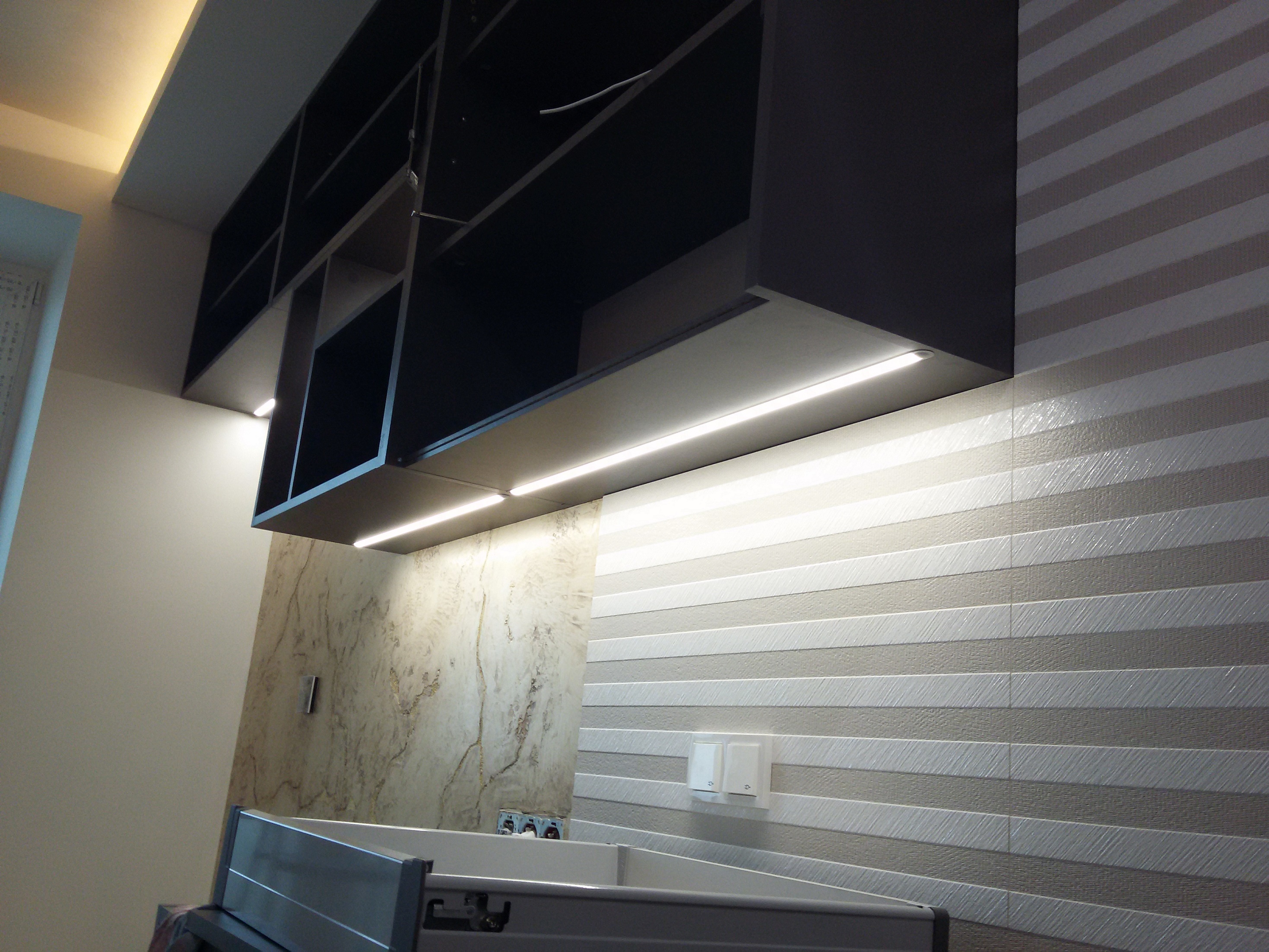

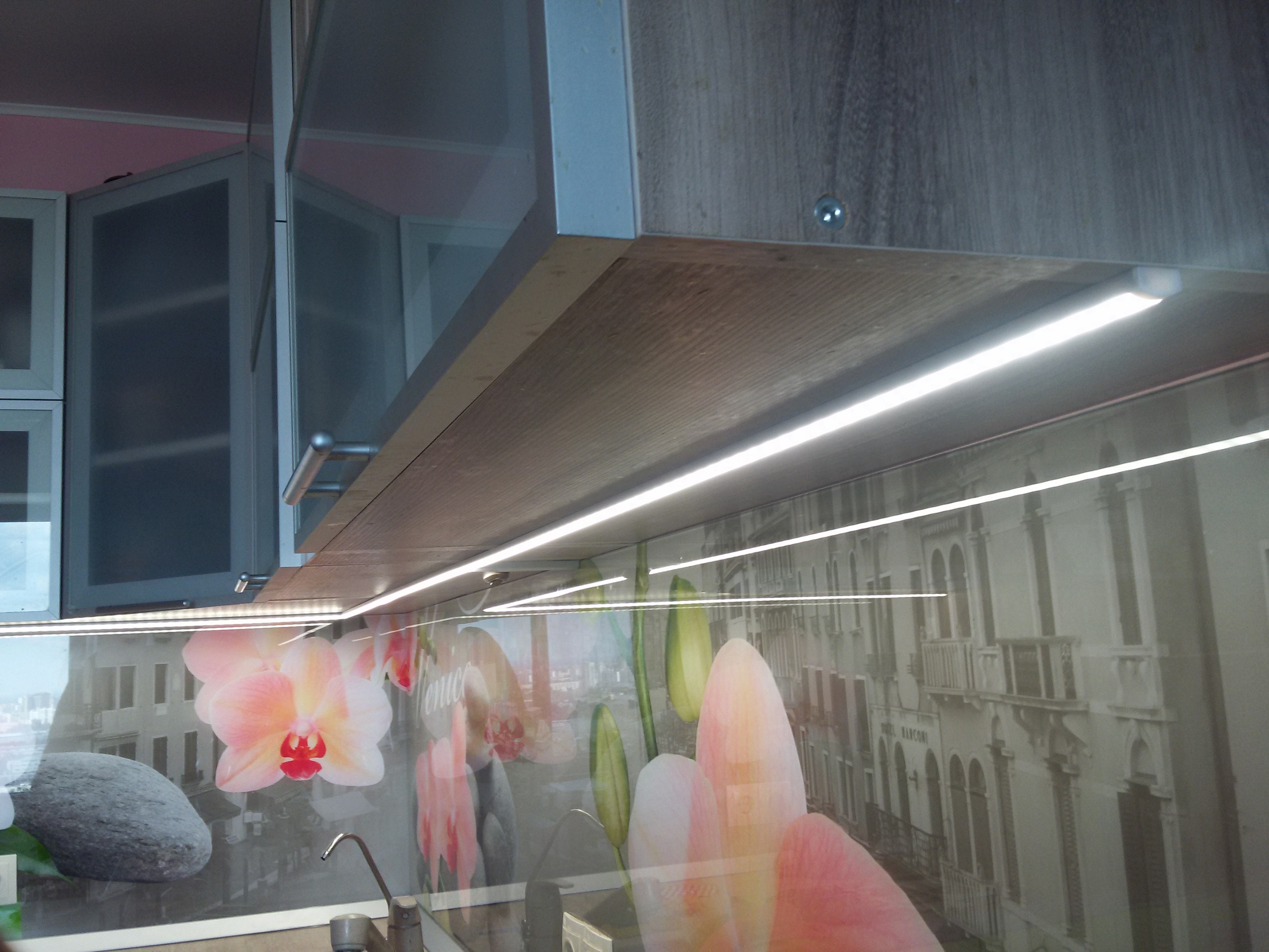

Фото підсвіток кухні. Це тільки мала частина зробленого, є багато іншого, його можна побачити #Svet_LED

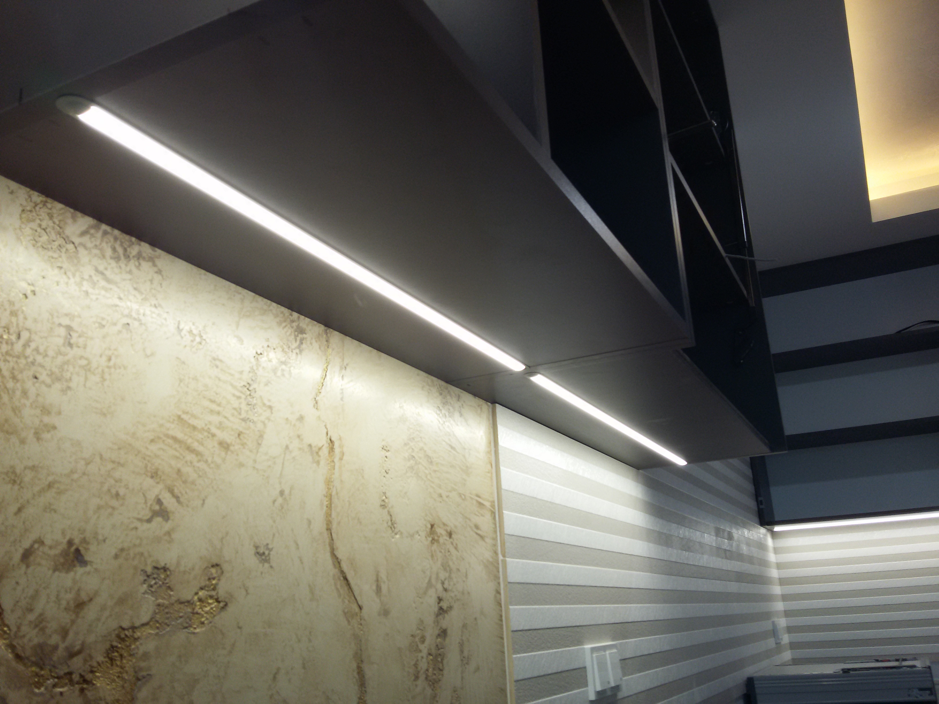

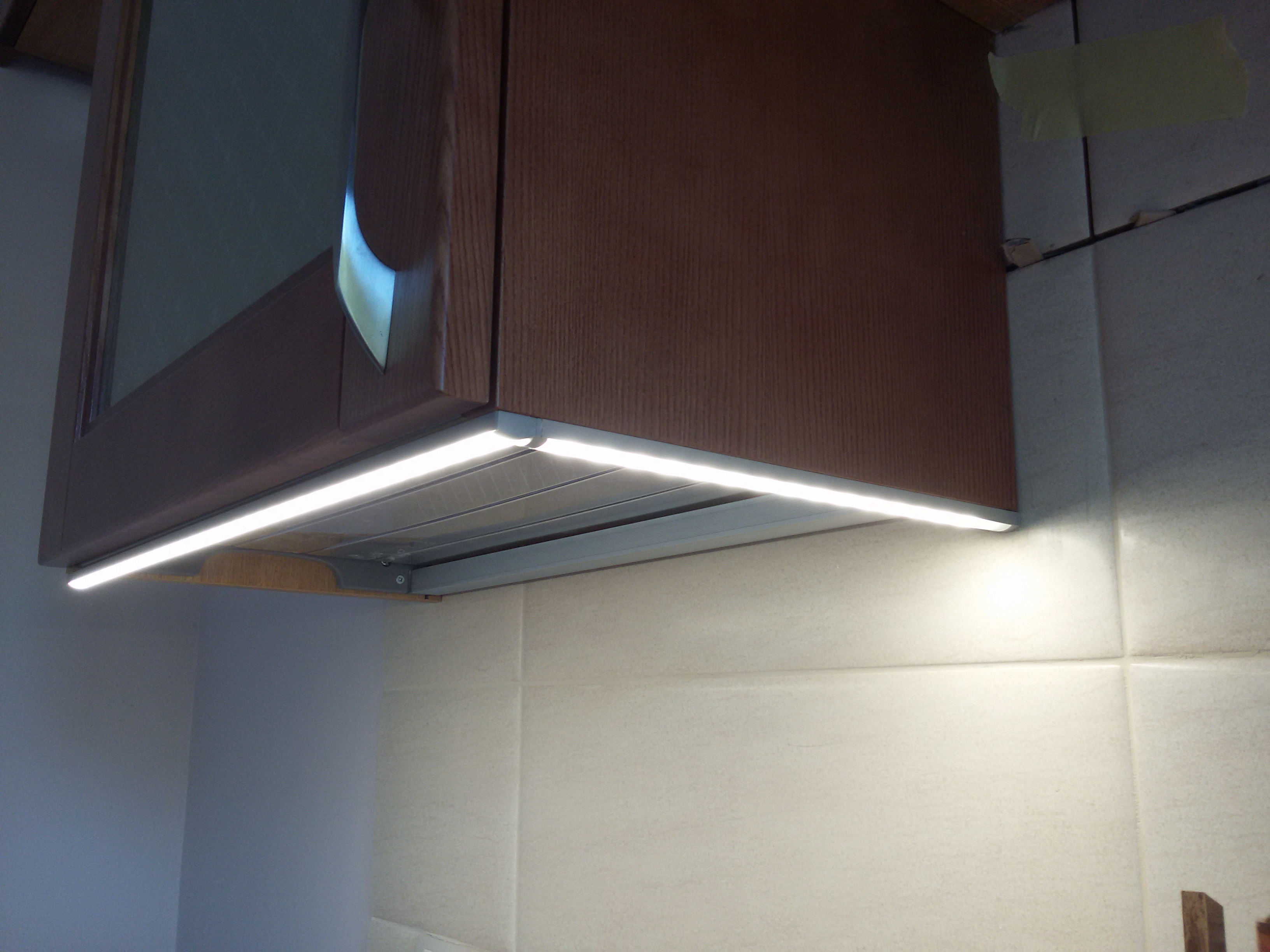

Як правильно закріпити алюмінієвий профіль, безпосередньо на гіпсокартон чи све-таки підняти його з гіпсокартону і зробити вище для кращого охолодження? Стрічка 10W/m?
Якщо потрібно крепити, крепіть, при такій ватності стрічки нічого страшного не буде.

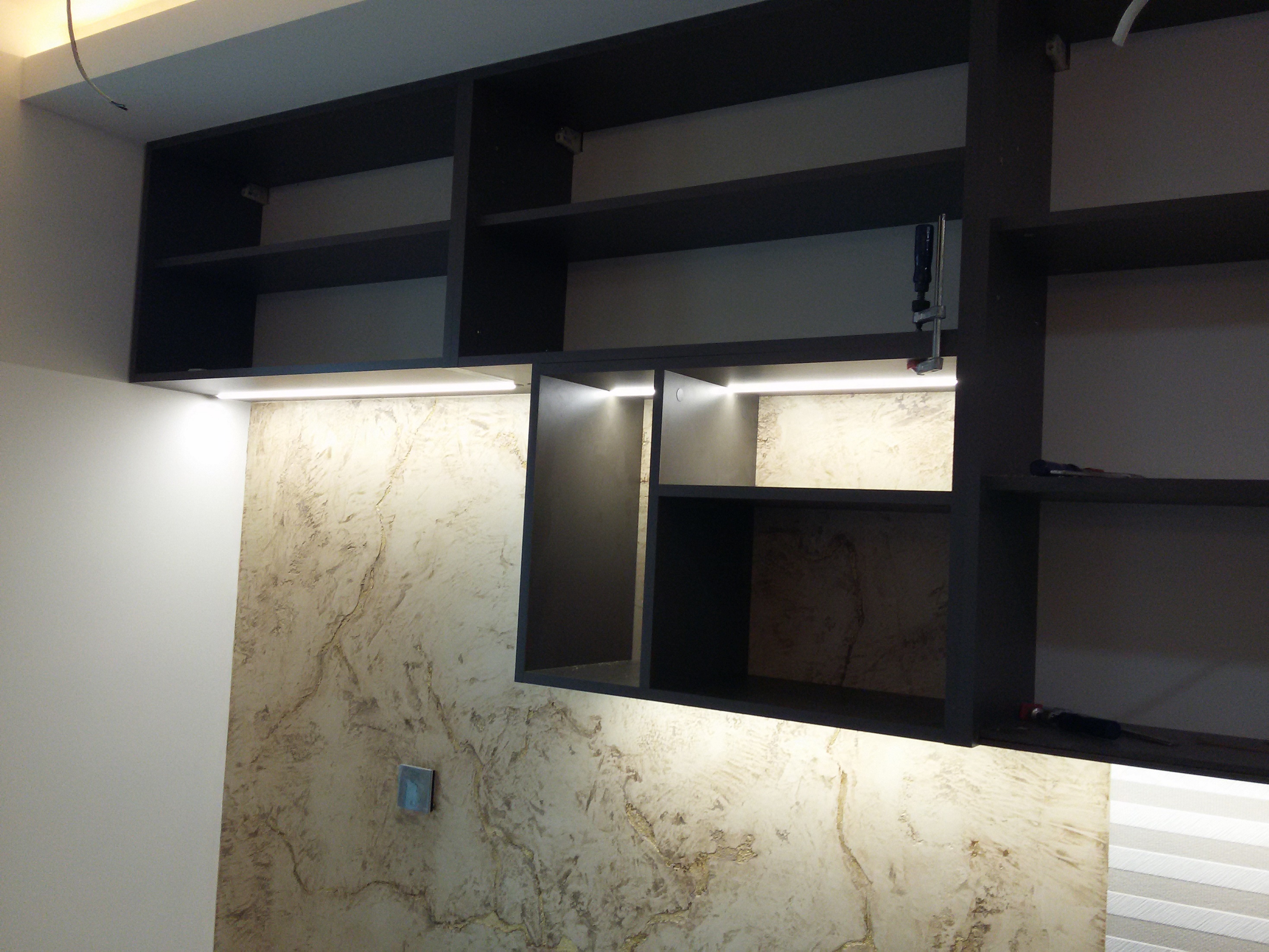

А ще запитання, наприклад кухня і ніша з карнизом по серед стелі. Як думаєте всетаки стрічку потрібно закрити в профіль з розсіювачем, чи можна і без нього? Жири з плити будуть туди долітати і там осідати?
Стільки питань виникло, коли почав встановлювати...
Разве что будет тихонько орать на всю кухню "путинвведивайска". Здесь правильнее будет не "ватной", а удельной мощности на единицу площади (питомій потужності на одиницю площі).
Ничего орать не будет) Все давно прожёвано. Технологии не стоят на месте.
Добавлено через 3 минуты
Рекомендую закривати, ніши в любому випадку це притулок для пилу.

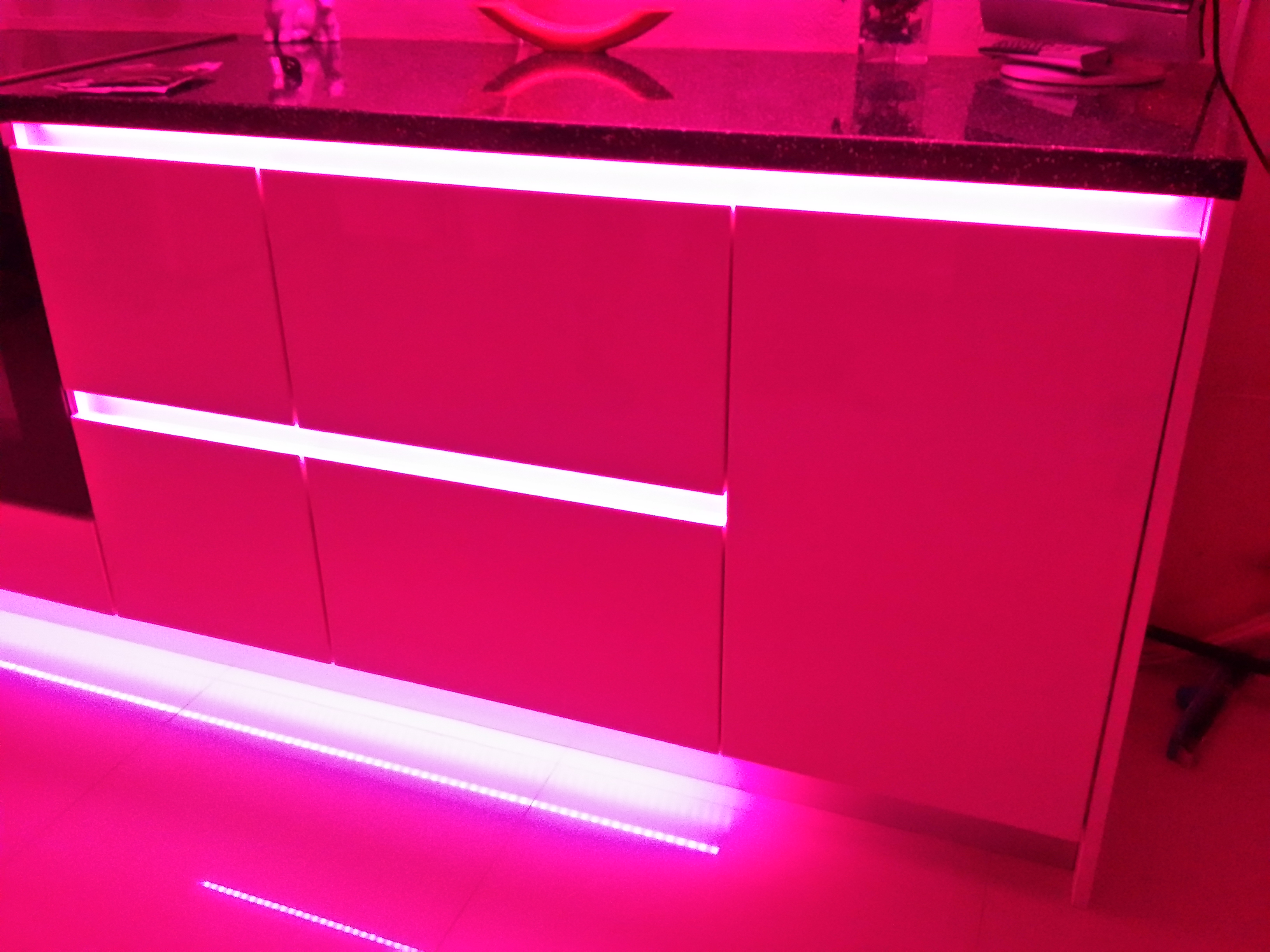

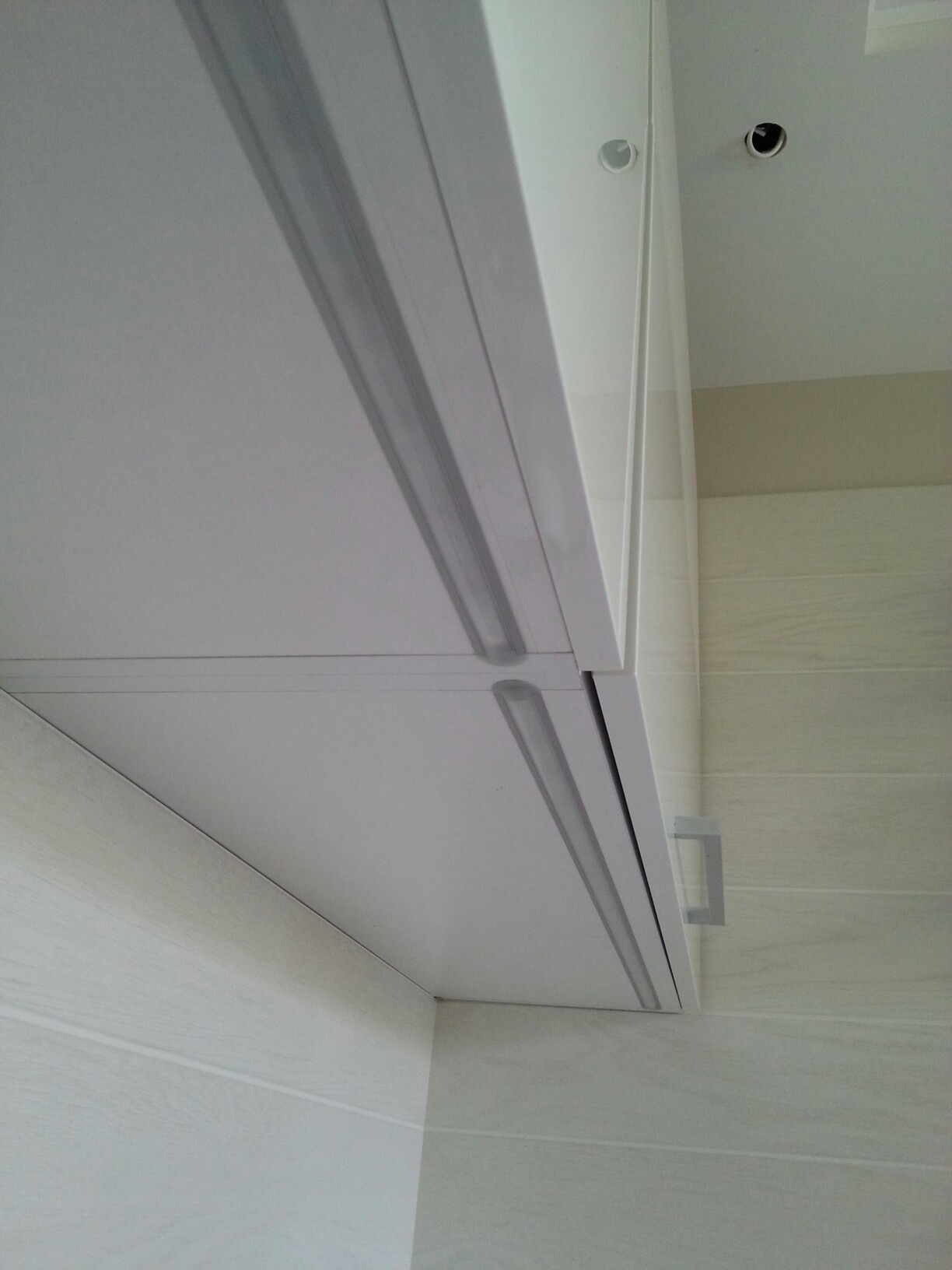

Увидели в последних дизайнах ,что лента клеется в желоб корпуса кухни,а не в алюминевый чехол. Хочу услышать мнение профи, есть ли минусы такого крепления?
На момент оплаты оно работает. Потом меняется симка.
Есть просто врезной профиль.
image-67badc09053c1304dd81b94a2dac4464a4f682bf2629b21ce4ee6d73c843cd30-V.thumb.jpg.d96cd3af8e4ceb1b262131aeb835b0a3.jpg
Есть, но он стоит денег (хоть и совсем небольших). Если симку все-равно выбрасывать - можно сэкономить. Наверное ж это не единственный косяк - а косяком больше или косяком меньше какая уже разница.
