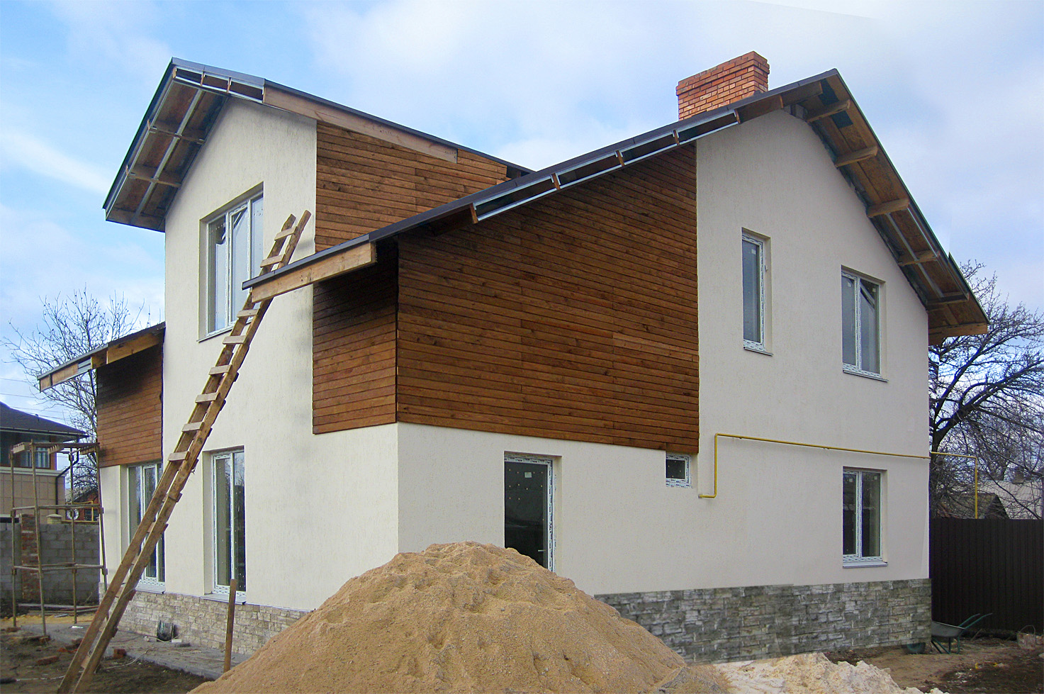

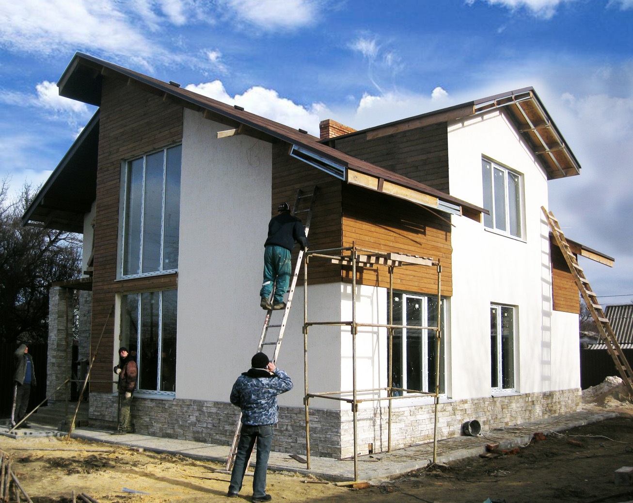

Делал такой (вентилируемый)фасад в Броварах. Материал сосна,очень высокого качества,покраска Gori для окон.Найду фотки выложу,классно :good:получилось.
Извините, но конкретных названий не вспомню. Сначала наносили в два слоя какой-то прозрачный состав против гниения и т.д. (со всех сторон). Потом в два слоя защитный тонирующий состав для улицы цвет орех. Чем больше количество нанесенных слоев, тем лучше.

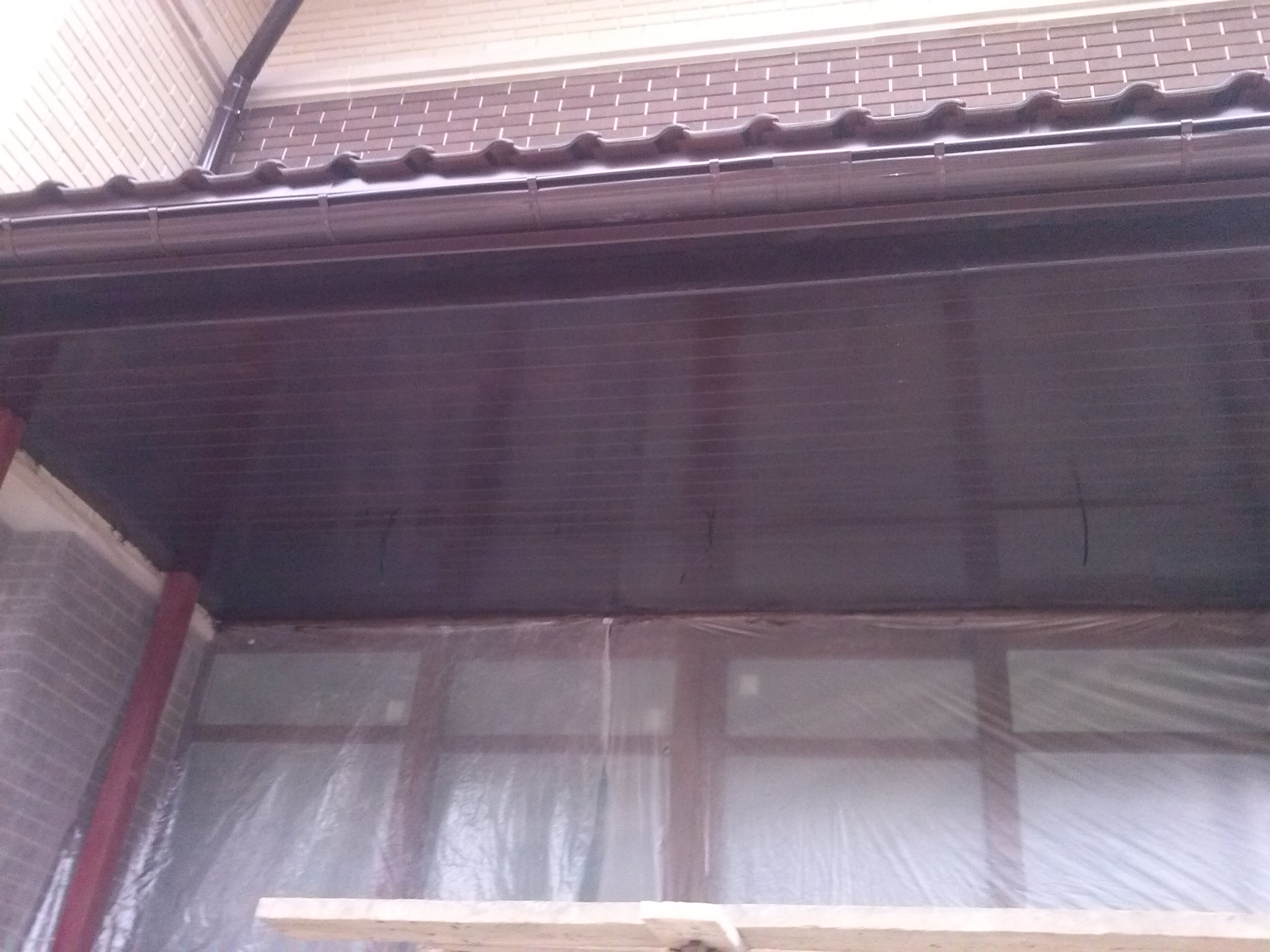

3 года назад обшивали колонны.
Термированный ясень под маслом. Внизу где светлее там капли воды "поработали". Достаточно обновить слой маслом.
Я себе делал. Использовал сосну, очень сухую. Под дерево толстая черная пленка гидроихоляции, под пленкой плотная минералка.
По мне так внизу стало красивее.
