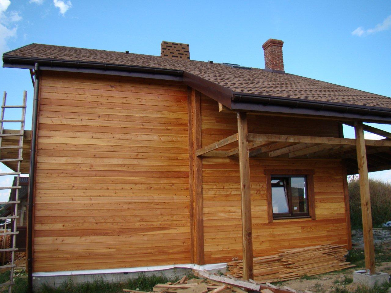

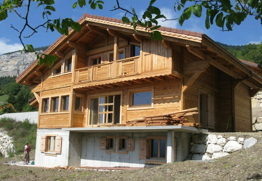

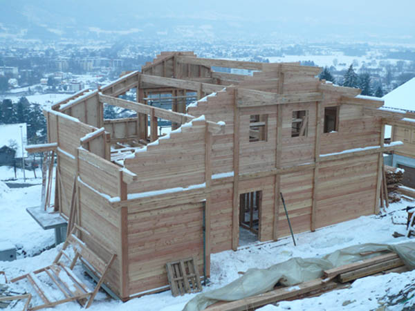

1. Можна використовувати для оздоби фасадів не лише дошку, а й рейку. Єдина умова: оскільки через шпари позад вентильованого фасаду буде потрапляти не лише вологе повітря, а й опади, то стіна має бути добре захищена якісним вітробар'єром. Дошка/рейка широко використовуються за кордоном, найчастіше у комерційному будівництві. Ось:
https://www.google.com.ua/search?q=facades+en+lattes+bois&espv=210&es_sm=122&source=lnms&tbm=isch&sa=X&ei=C982U5GCG8natAaMu4GwCw&ved=0CAgQ_AUoAQ&biw=1280&bih=685#q=facades+en+lattes+de+bois&tbm=isch&imgdii=_
2. Стосовно породи деревини. Звісно, ринок розставив усе на свої місця: чим дорожчий матеріал, тим він якісніший і довговічніший. Модрина є золотою серединою між твердими термічнообробленими породами і сосною/смерекою.
Переваги модрини:
тривалість використання
красивий натуральний колір і візерунок волокон
Недоліки:
вартість вища за сосну
слід ретельно відбирати постачальника - модрина дуже примхлива у сушінні. Неправильно висушена модрина може вже найближчим часом покритися тріщинами, деформуватися, на сонячній стороні покриватися "росою" зі смоли.
Стосовно обробки - найкращі матеріали на природній основі: віск або олія. А ще мені особисто дуже подобається, коли в Альпах бачу будівлі з фасадами та іншими елементами з модрини без обробки лакофарбовою продукцією, коли вона від вітрів і дощів покрилася "благородною сивиною".
3. Стосовно розмірів. Найпопулярніший розмір у моїх клієнтів 25х150 мм. Товщина 25 мм є оптимальною з точки зору витрат деревини на м2, а ширина 150 мм якнайкраще здатна імітувати каркасну чи іншу будівлю "під клеєний брус". Лише один раз ми виготовляли "фальш-брус" товщиною 40 мм для будинку в Альпи:

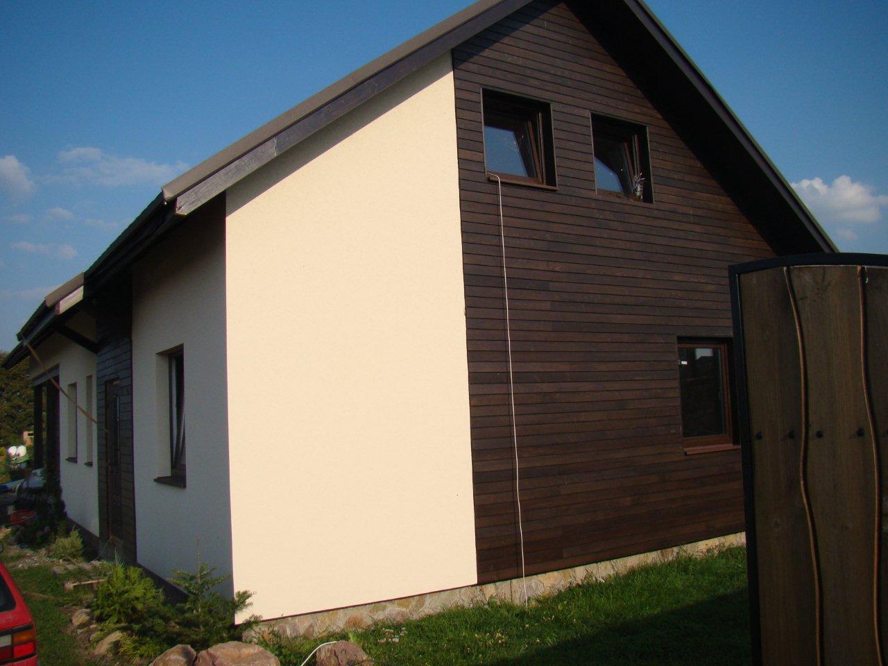

мы делаем из термодерева, здесь примеры работ www.sunwood-house.com/gallery
скажу так - вечных материалов НЕТ, за деревом нужен уход и правильный монтаж, можно натуральное дерево - можно термодерево... у каждого свою плюсы

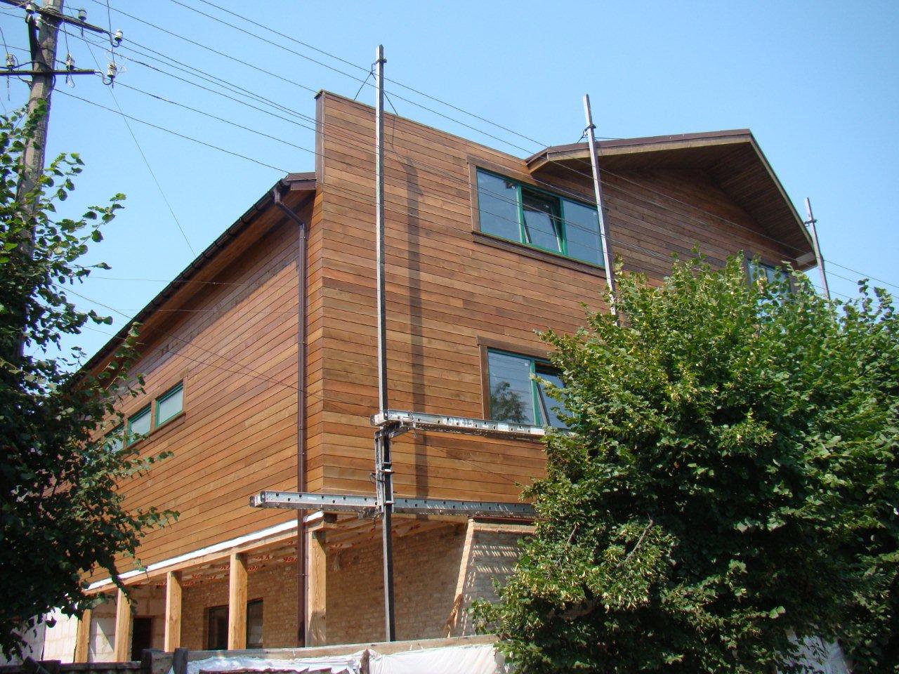

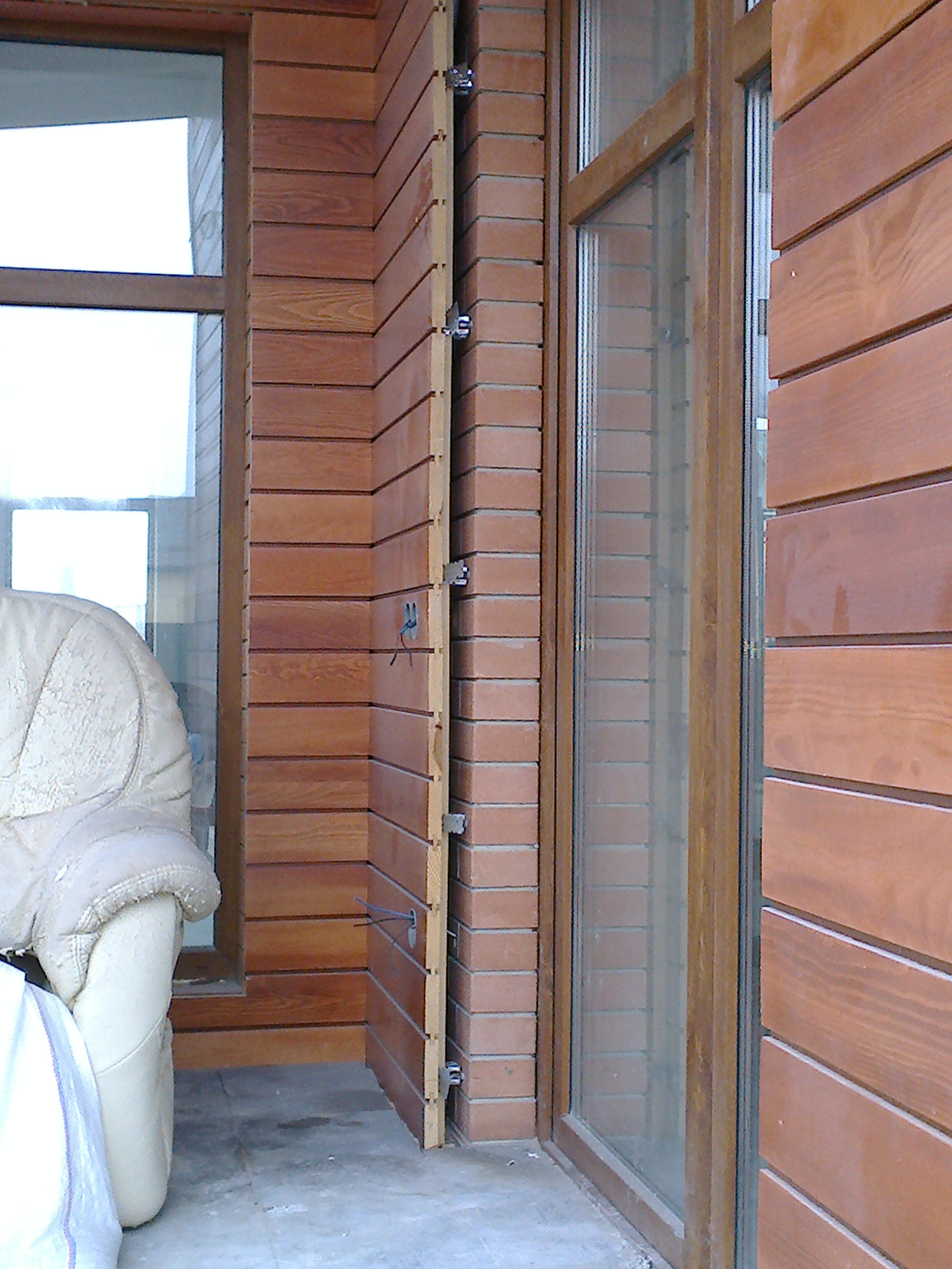

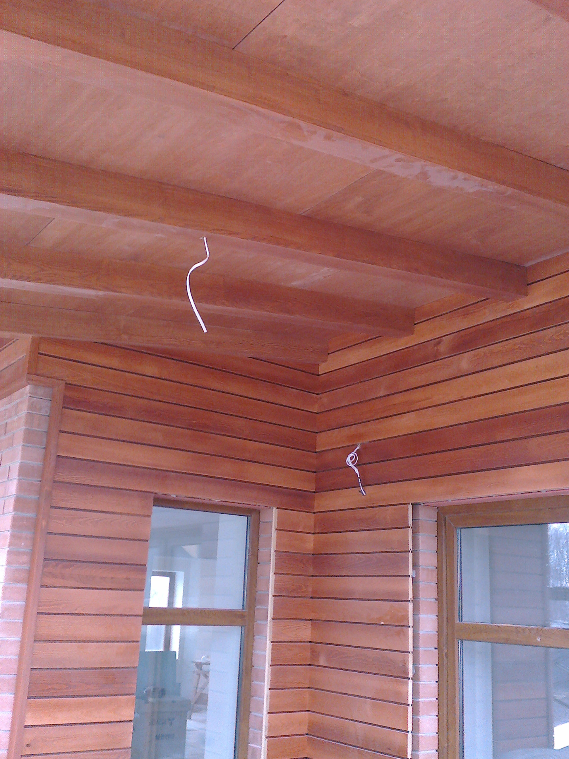

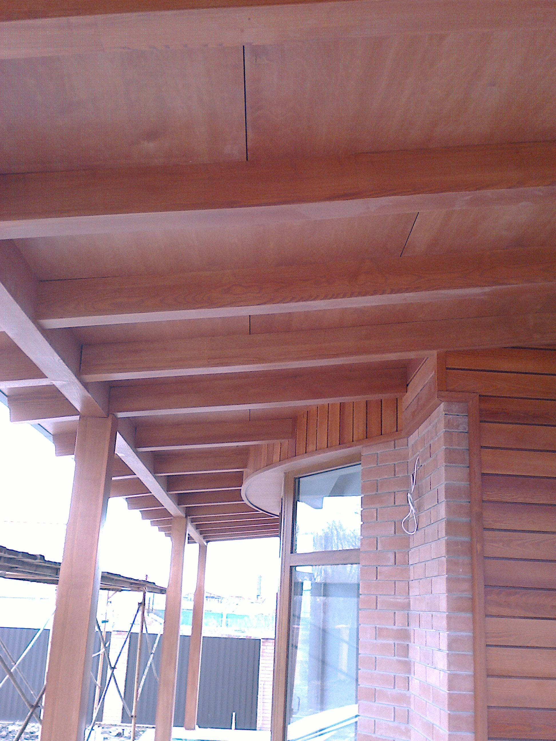

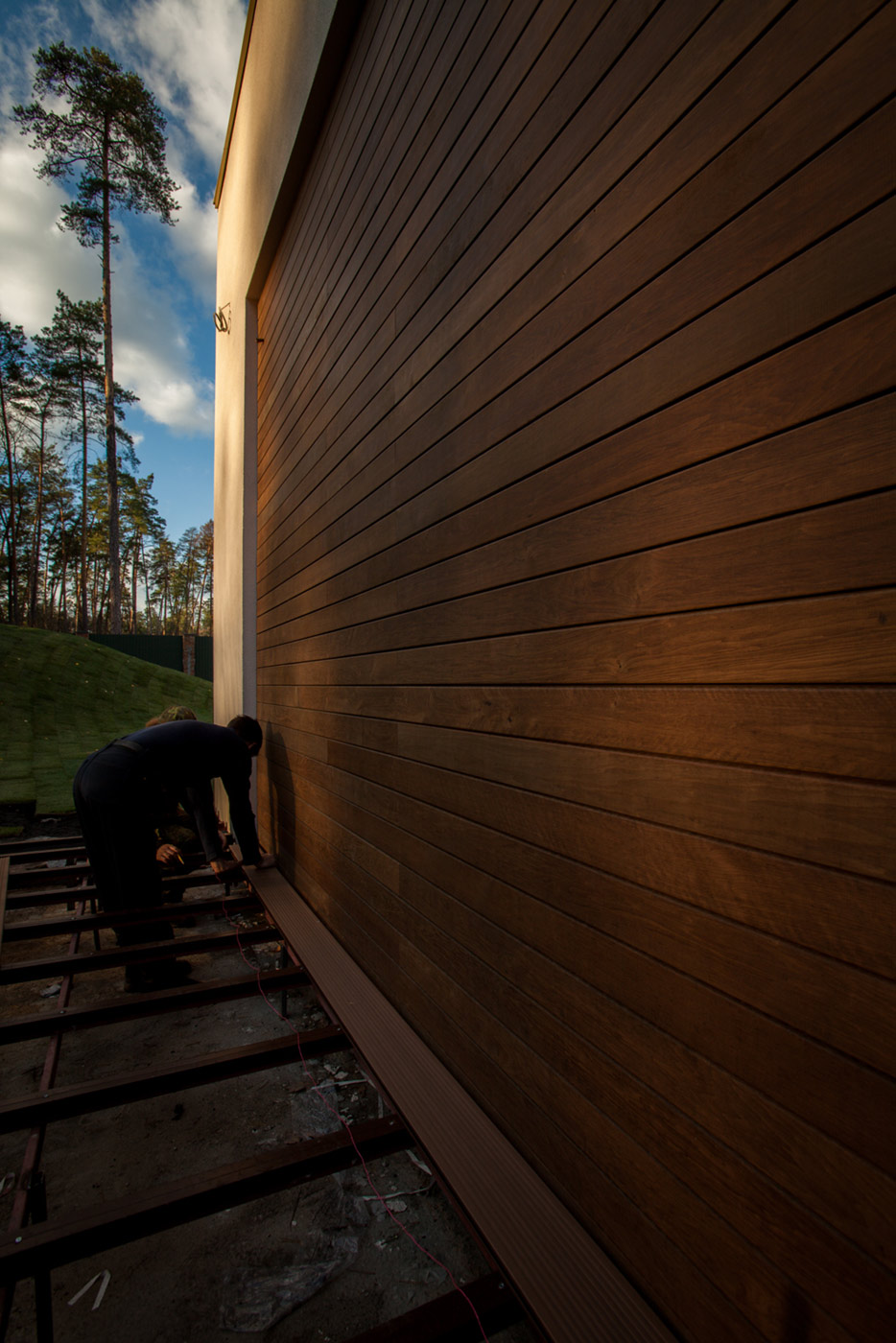

Делал такой (вентилируемый)фасад в Броварах. Материал сосна,очень высокого качества,покраска Gori для окон.Найду фотки выложу,классно :good:получилось.
Как и обещалwww.stroimdom.com.ua/forum/attachment.php?attachmentid=351352&stc=1&d=1397393565http://www.stroimdom.com.ua/forum/attachment.php?attachmentid=351353&stc=1&d=1397393619http://www.stroimdom.com.ua/forum/attachment.php?attachmentid=351354&stc=1&d=1397393693
Руслан, использовали ли Вы раньше сосну для внешней отделки? Как она себя показывает через, скажем, 5-10 лет?
Использовал и 15 лет назад,наблюдать к сожалению не приходилось,только 4 года.Но я уверен,что если подобрать правильный материал,использовать хорошие краски и естно правильно смонтировать,то лет на 8-10 можно расчитывать,но а потом придется обновлять покрытие как не крути.Но если все делать как положено то и прайсы получаются не хилые:)

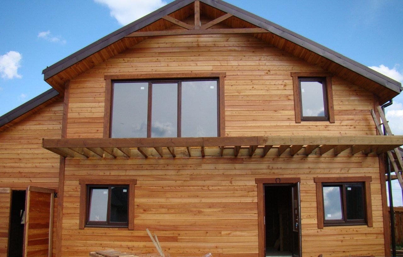

Обычная сосна 25мм толщиной, покрытая в два слоя Belinka Lasur.
