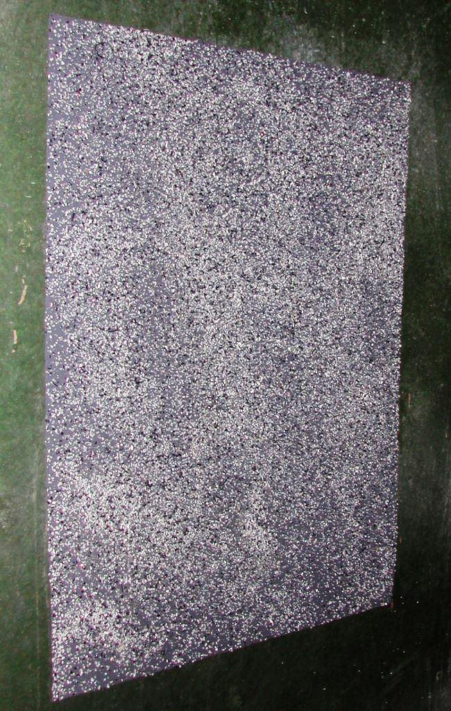

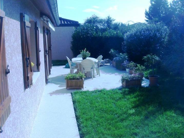

Сколько лет : минимум 10. Причем не желтовато-белым, а белым.
По цоколю : Нет проблем. Потом можно еще набросать на него каки-нить камушки и получится такое. Правда это Гипердесмо чуть другого цвета.
Неа камешки разных оттенков мне не очень. Хочется только белые стены, а цоколь просто серый (мокрый асфальт - я бы просто ШРБУ вызвала:D). Спасибо за предложение, считаем что дорожки-террасы-ступени-заборы у меня уже в гипердесме - отставим его до лета-осени! Теперь нужно разобраться с перекрытием 1-го этажа.

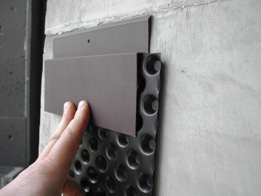

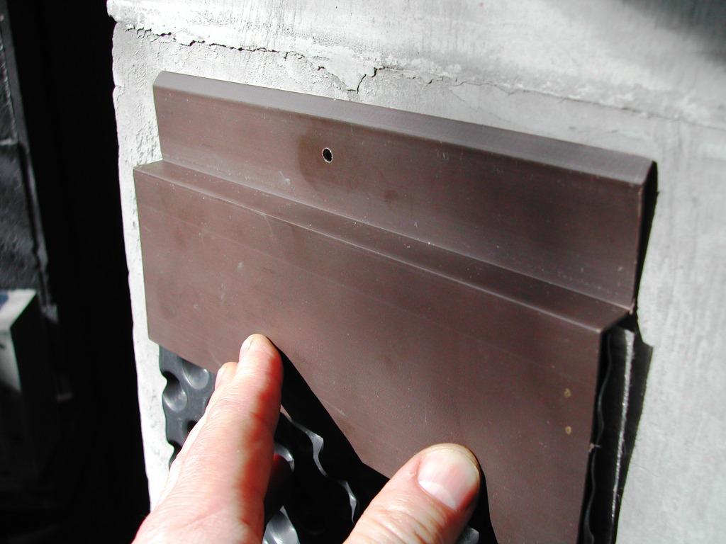

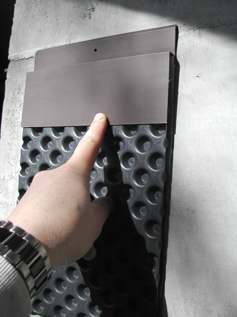

Если вы вдруг про прижимную планку по мембране, так есть родная.
Специально для герметизации верхнего торца.

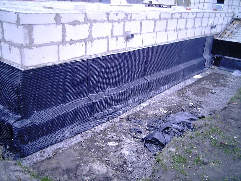

На фото геомебранка под изолитом? Не с той стороны, вроде как .... :)
топикпастер говорит, что не знает, где её купить... Это, конечно, лучший вариант..
Gitan покупал дренажную мембрану (которую Вы называете Изолитом, но это не Изолит) у нас. Я вродь, в начале говорил, да и везде на схемах эту планку показывал, но, видимо, прошло мимо...
Та штучка, которую Вы назвали геомембраной - это геотекстиль.
Он припаян к мембране. Это один из видов мембраны.
Я просто взял первый попавшийся под руку образец.
Если бы я развернул геотекстилем в нужную сторону (как Вы правильно отметили), то Gitan не понял бы о чем я тут плету.
Применение такого рода комбинированных мембран (с приставкой Drain) для пристенного дренажа я считаю нецелесообразным (как с технической так и с финансофой точки зрения).
Выложил уточняющее фото ;)
Теперь буду знать :).... но считаю, термин "мембрана" - это шаблонный стереотип, неправильно отражающий свойства конкретного материала.
Функция мембраны - "сепарация, фильтрация и армирование".
P.S. я не зря написал "изолит" с маленькой буквы.... И очень хорошо понимаю разницу между Thermos и thermos, Xerox и ксерокс...

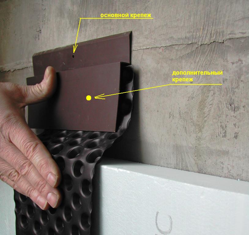

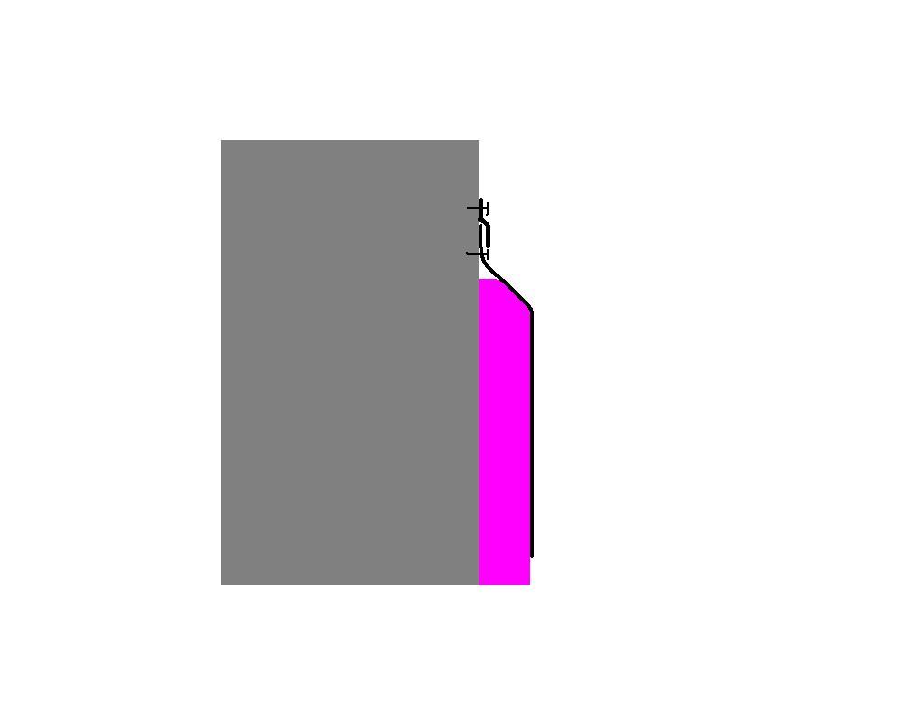

У меня ЭППС на цоколе еще есть. Так что получается горизонтальная площадка прижимной планко должны быть шириной 50мм. У вас на вскидку 10мм.
Надо искать пластиковую планку такого вида
l
l______
ширина l
50 мм
l
l______
ширина l
50 мм l
Разделите функции "Прижима" и "Защиты".
Реально, оригинальная планка - это лучший вариант (в вашем случае - для "прижима")

Обычно это делают так.
Еще попробовали изобразить в натуре.:D

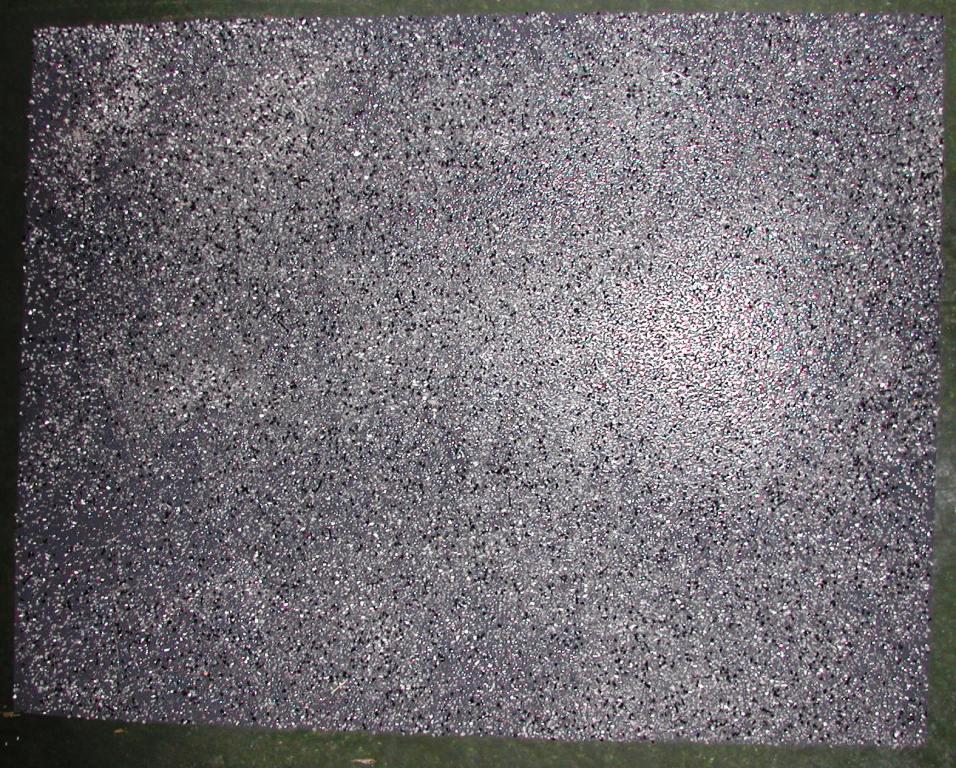

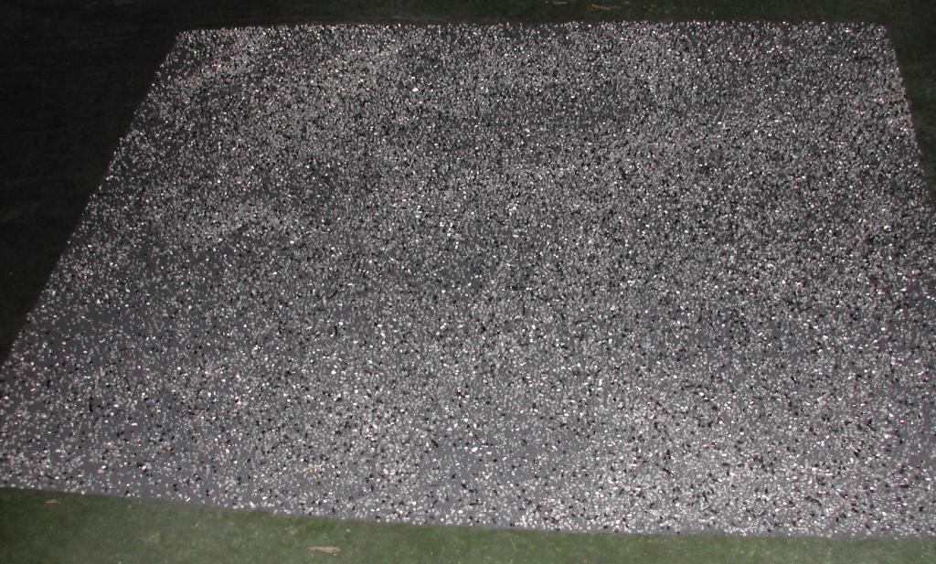

Гипердесмо дает блеск. Если блеск на цоколе не нужен то, пока материал "мокрый" на него можно набросать песочек (см. фото).
