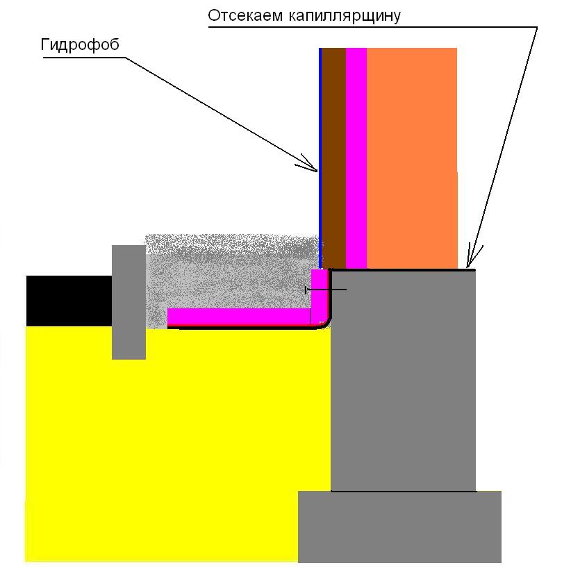

......Пожелания:
Цоколь хотим утеплить ЭППС +облиц кирпич.
Отмостку хотим 1-1,2м утепленную ЭППС.
Подскажите пару вариантов по гидро\тепло изоляции с
учетом что пол дома с подвалом, а пол дома без подвала!!!
Вообще-то, уже подсказали... Может быть не рассказывали подробно - но конкретно решать как сделать - Вам. Или Вашему исполнителю.
"Подвал - не подвал" значения не имеют. Имеет значение глубина промерзания, конструкция и теплопотери стены.
Уже высказывался как-то про, аналогичную вашей, конструкцию.
Вряд ли я смогу быть больше полезен:
Это очень слабое место трёхслойной стены, которое продавцы утеплителей "плавно" обходят в обсуждениях. :)
Собственно, этот узел, а также крайне неудачная "технологичность" закладки пенопласта в зазор мне и не нравиться в этом пироге.
Единственное решение, которое встречал - это консоль для облицовки (Переход от подвала к наземной части -файл pdf):
Чертежи – CAD/PDF
Теплоизоляция основания
Вариант без подвала.
...и сразу опережая Ваш вопрос.
Нет. Кирпич в месте контакта с щебнем впитывать влагу не будет.
Щебень на задерживает воду.
