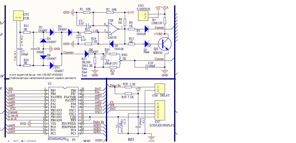

Доброго времени суток всем читателям и специалистам, освещающим своими знаниями этот сайт. Хочу задать Вам вопрос по стабилизатору Luxion EWR 10000, на плате управления которого есть один светодиод, вопрос именно по нему, он должен светиться постоянно, при запитанной плате управления, либо при прочих обстоятельствах, хотелось бы узнать при каких. И ещё хотелось бы узнать какова функция подстроечного сопротивления RW1, на плате управления (PC-TT1OTRA-A), расположено возле верхнего края.
...хотелось бы узнать какова функция подстроечного сопротивления RW1.
RW1 настройка защиты по току - визуально -количество *попугаев* на индикаторе в зависимости от тока нагрузки.

По подстроечникам всё понятно, а вот по красному светодиоду, что скажите, должен светиться или нет?
Очень бы хотелось узнать принцип работы защиты EWR и зачем с 7 ноги 358 через светодиод на базу транзистора ?

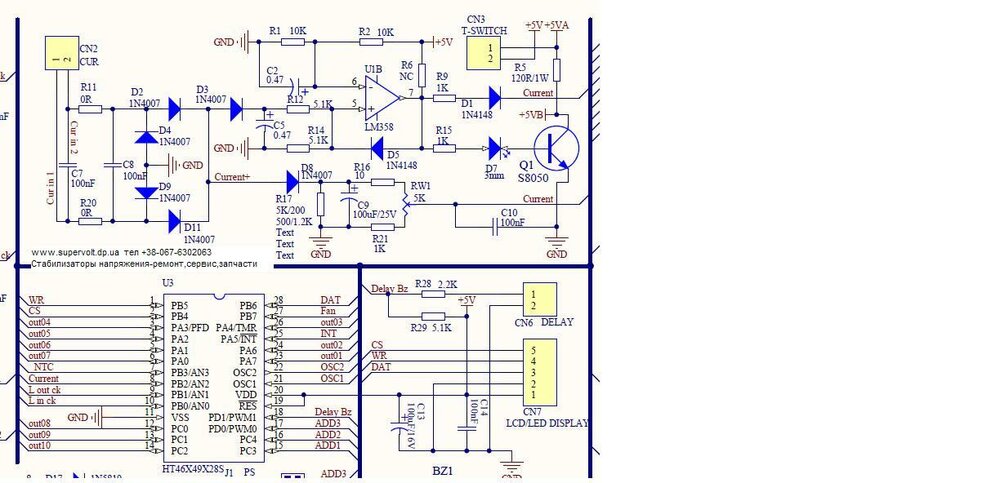

vadimvladim , вот вам схема, точнее кусок где обвязка по защите
(кликайте по миниатюре , там в нормальном размере)
Всегда ваш supervolt

Спасибо Вам большое, сразу стало всё понятно!!!

Похоже подстроечник по входу ещё и смещает порог переключения ключей. Так ли это?
Вот собственно демонстрация схемы защиты в стаб-рах серии EWR\EDR
В случае, когда нагрузка гораздо больше допустимых пределов, стабилизатор уходит в глухую защиту, требуется перезапуск вручную
В случае, когда нагрузка не сильно превышает допустимую, стаб-р уходит в защиту и самостоятельно возвращается к работе.

Ещё раз спасибо Вам большое! Стабилизатор запустил, схема защиты и индикации нагрузки работает нормально, всё отстроил по схеме, которую Вы дали. Вроде бы всё работает, но есть одно "НО". Никак не могу понять, почему стабилизатор запускается на пониженном напряжении на входе (по индикатору), хотя реальное напряжение на входе примерно на 10 вольт выше. На выходе стабильные 219 вольт. Предполагаю, что занижая напряжение по индикатору, я смещаю порог срабатывания ключей, и если один ключ не открывается, то добиваюсь снижением напряжения открытия следующего ключа. Ну это моё предположение.

Немного не так - подстроечниками вы задаете правильное напряжение для логики.
Если на входе по приборам 200 а показывает на индикаторе 220 , то проц и думает что на входе 220.Это как с блонидинками ехать , ты ей говоришь поворачивай влево , а она рулит вправо :D

Я Вас понял, т.е. по входному напряжению, процессор определяет какая пара симисторов должна быть включена, изменяя напряжение на входе, мы практически изменяем комбинацию включаемых симисторов. А если перейти к конкретной ситуации, то на входе в сети 225 вольт, если на мониторе стабилизатора выставить 225, то стабилизатор не запускается, если напряжение на мониторе, а соответственно на входе процессора снизить до 215 вольт, то стабилизатор включается в работу и выдаёт стабильные 219 вольт. Получается, что какой то из симисторов на дополнительной обмотке транса, с шагом 0, 10, 20 и 30 вольт просто не включается и причин тому может быть несколько. Если я не прав, прошу меня поправить.
Отсюда подробнее.
Не запускается как - ошибка , опять отсчет задержки ил что то другое ?
