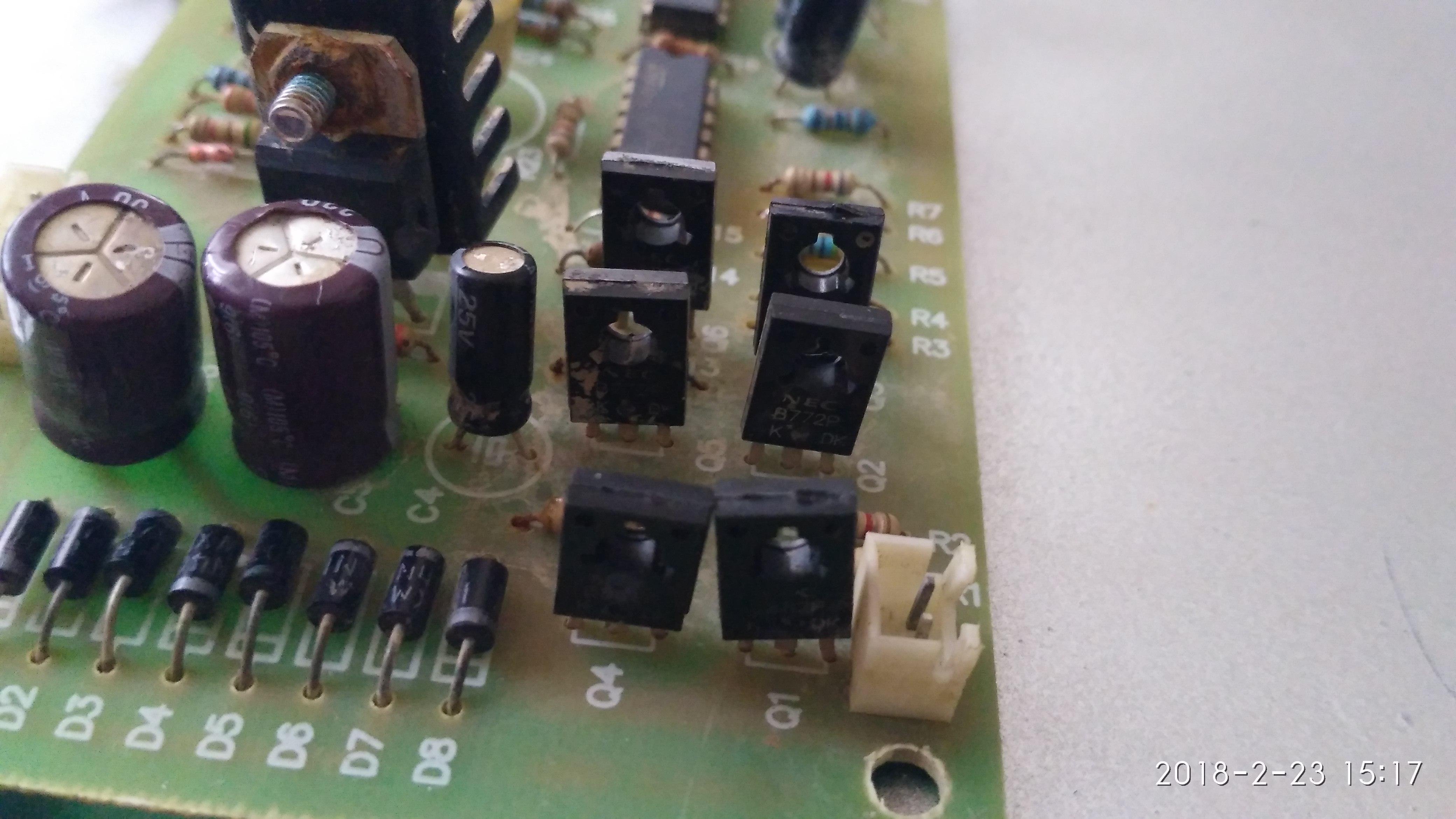

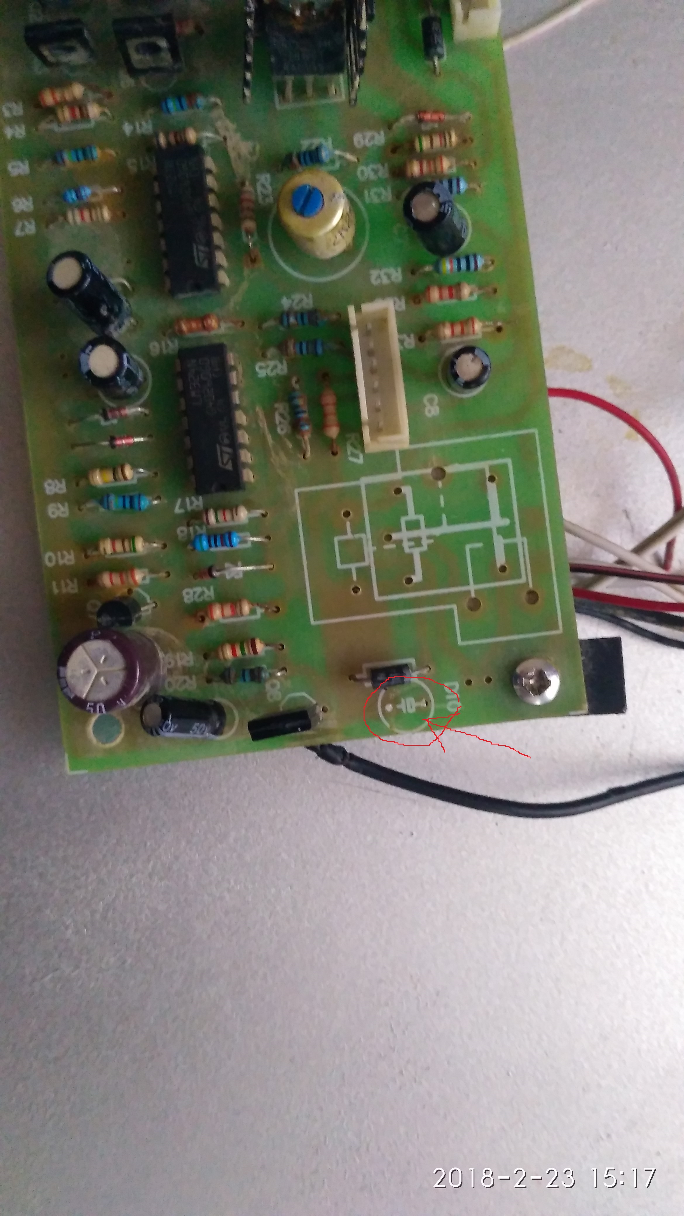

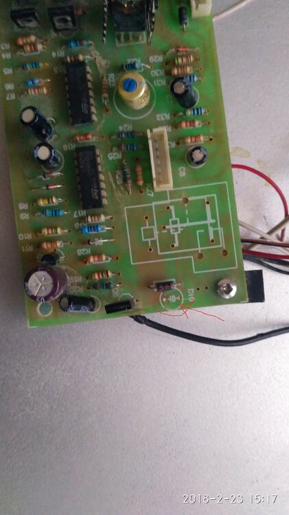

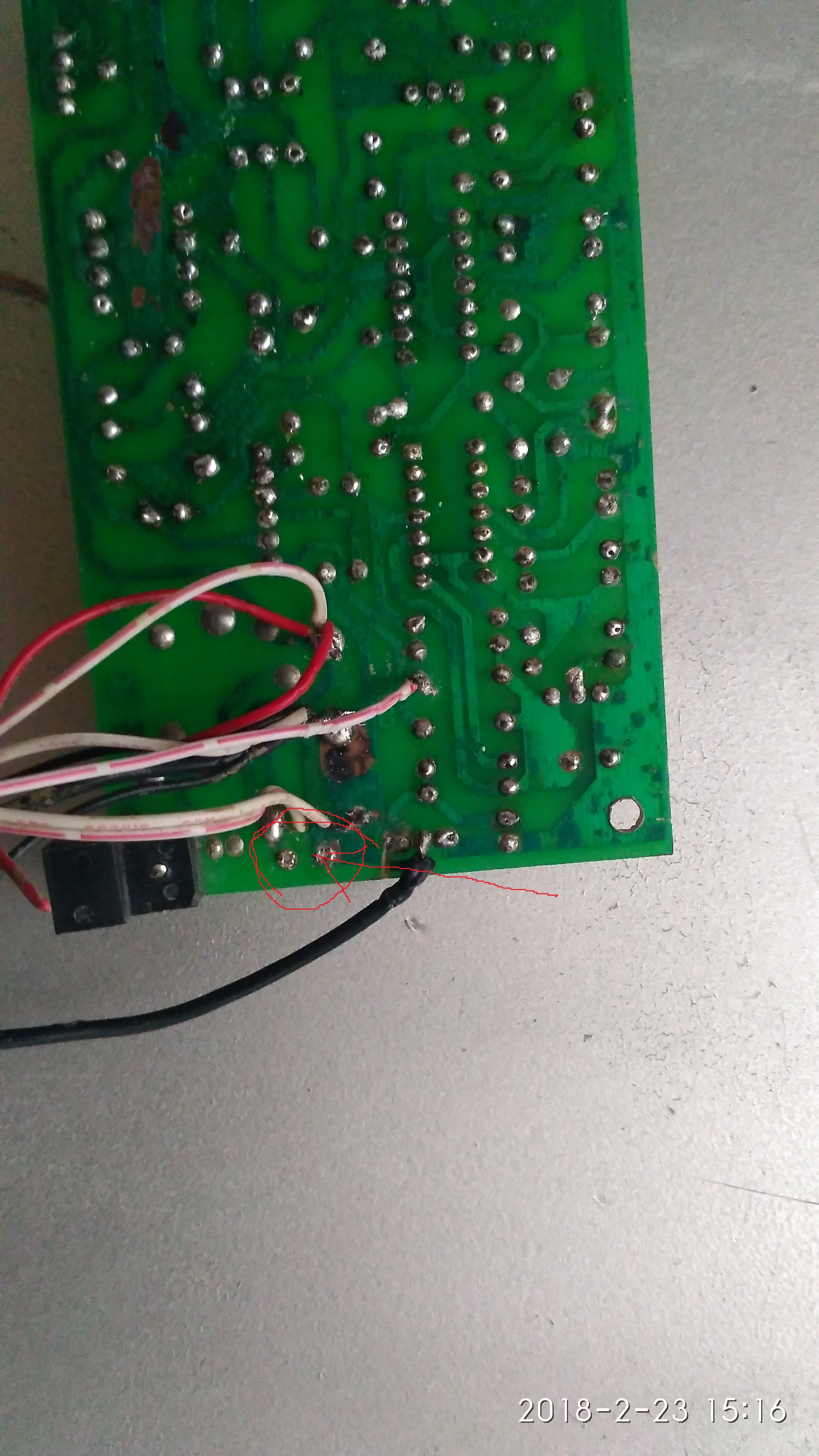

Фото платы со стороны дорожек , попробуем разобраться .
фото со стороны дорожек лежит и отмечено красной стрелочкой
Извини не нашел , это надо же мне ?

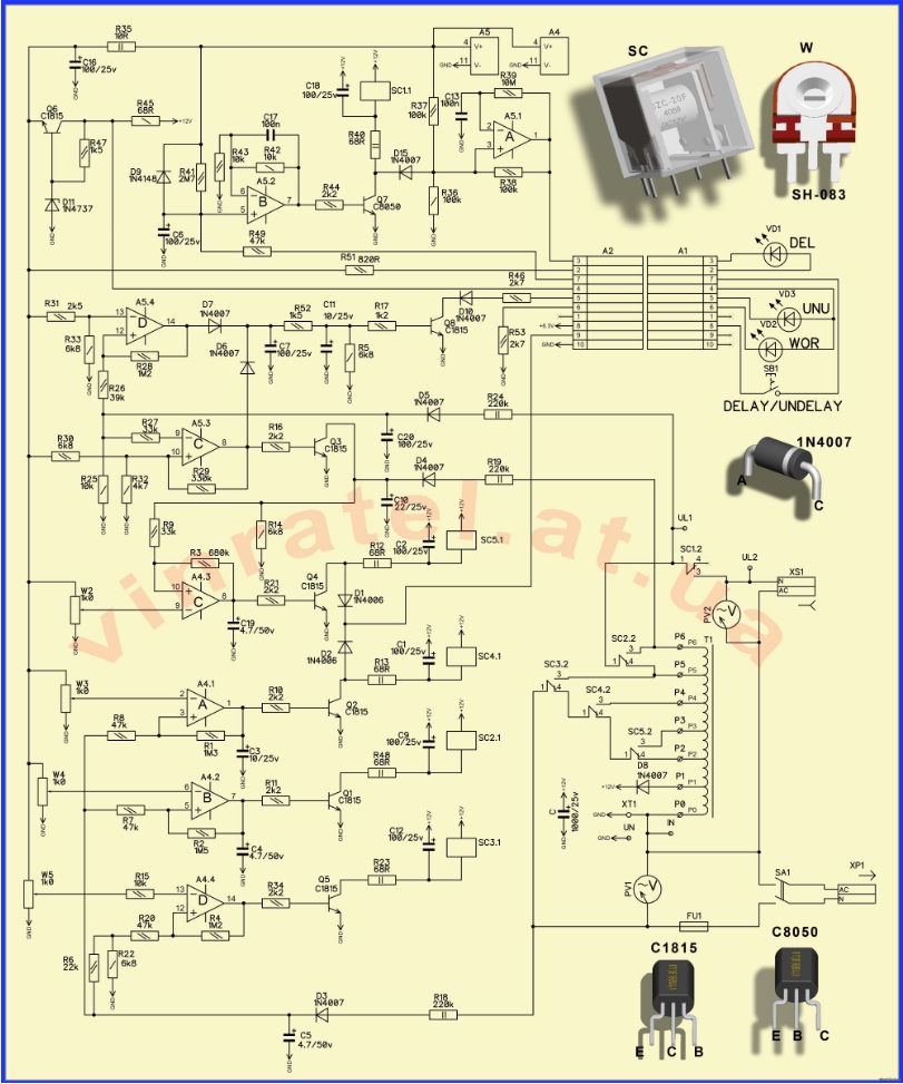

Это другая схема.

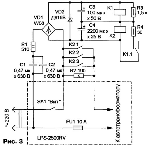

Прошу прощения, накладка вышла - это схема моего стаба LPS-2500RV, его начало неделю назад вышибать при 200В, но в диап. 140-200В. работает. Нагрузка - комп. и газ.котел. - 10 лет прибл. Сейчас раскрутил - винты на клеммах подтянул, ничего подозрительного не заметил, но припоминаю, что тогда неделю назад случился скачок напряжения - вольтметр зашкалило до самого ограничителя. Я сразу же тогда выключил, потом когда снизилось, включил - он заработал, но напряжение в гор.эл.сети было явно пониженным и все как бы было в норме. Но потом начало выбивать - подумалось что перегрев - дал отдохнуть, но только позже стало ясно, что отрубается именно при 200В и выше.
Понятий у меня в этом только чуть элементарнейших - надписи на релюшках прочитать не смог, и потому вопрос - а они могут быть идентичными, чтобы пожертвовать какой-то крайней - их там всего 5, и поставить вместо этой что на диап. 200В, возможно все таки пригоревшей.
В том то и дело что включаются они не кокретно диапазон а группами по своей схеме.
Перепайой может угадаете подгоревшую релюху.
Возможно что дело не в ней а в уплывших настройках.
В любом случае перепайка нового реле не космос денег -20-25грн шт

Это другая схема.
Смотрел у себя документы , проверь 3 и 2 реле .

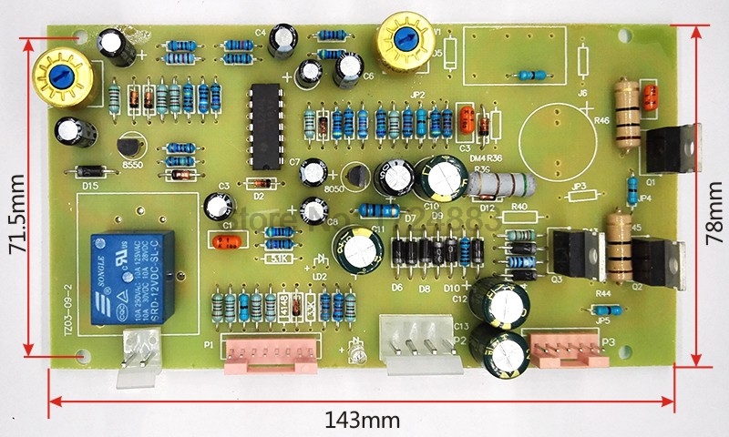

такая плата не подайдет на мой стаб
Возможно.
На ресанте питание было 2*12+20
Платы других производителей- Luxeon , Rucelf ,Forte в этом плане универсальны - можно прикрутить практически на любой стаб
Что то типа такой универсальной платы
За эти +20 забудь , они использовались в старых платах , если схема платы есть , подключить можно все .
